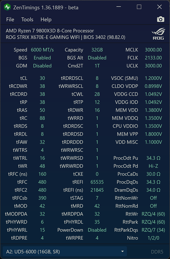

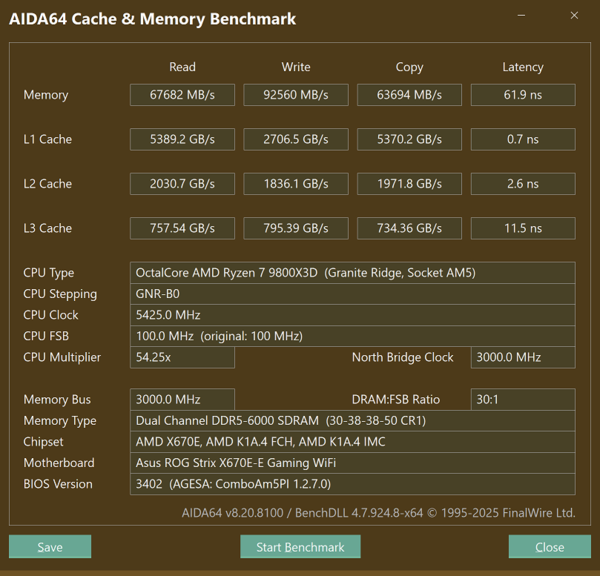

Здравствуйте, С Новым Годом!
Вопрос по оперативе TeamGroup 2x16Gb 6000 Cl30 (мне попались на Hynix M-Die)
Кто нибудь гнал их до 6400? У меня даже 6200 не берут, постоянно ошибки в тестах...

KoCu4ka Здравствуй, и тебя с новым годом! Скрин под спойлером не открывается, ниже распишу дефолт с свободными таймингами
vsoc 1.3
vddio 1.35
vdd 1.4
vddq 1.4
vddp 0.95
cl 32
trcd 40
trp 40
tras 52
trc 92
trrds 8
trrdl 12
tfaw 32
twtrs 4-8
twtrl 16-24
twr 48
trfc 544
trdrd-wrwrscl 6
trdwr 16
nitro 2-3-1
dmitrij31 --> DII31
9800X3D 5.4 FIX / B650M-HDV / 32GB 6400 CL28 / RTX 5070 Ti 133 PL Core 3300 Xbar 3000

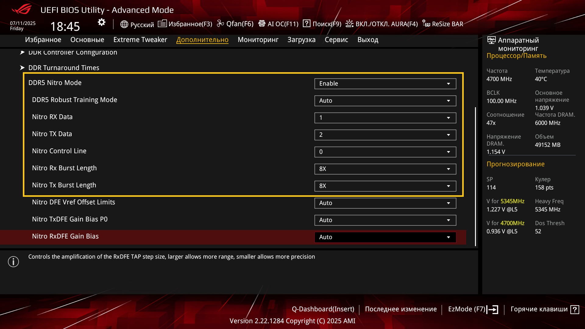

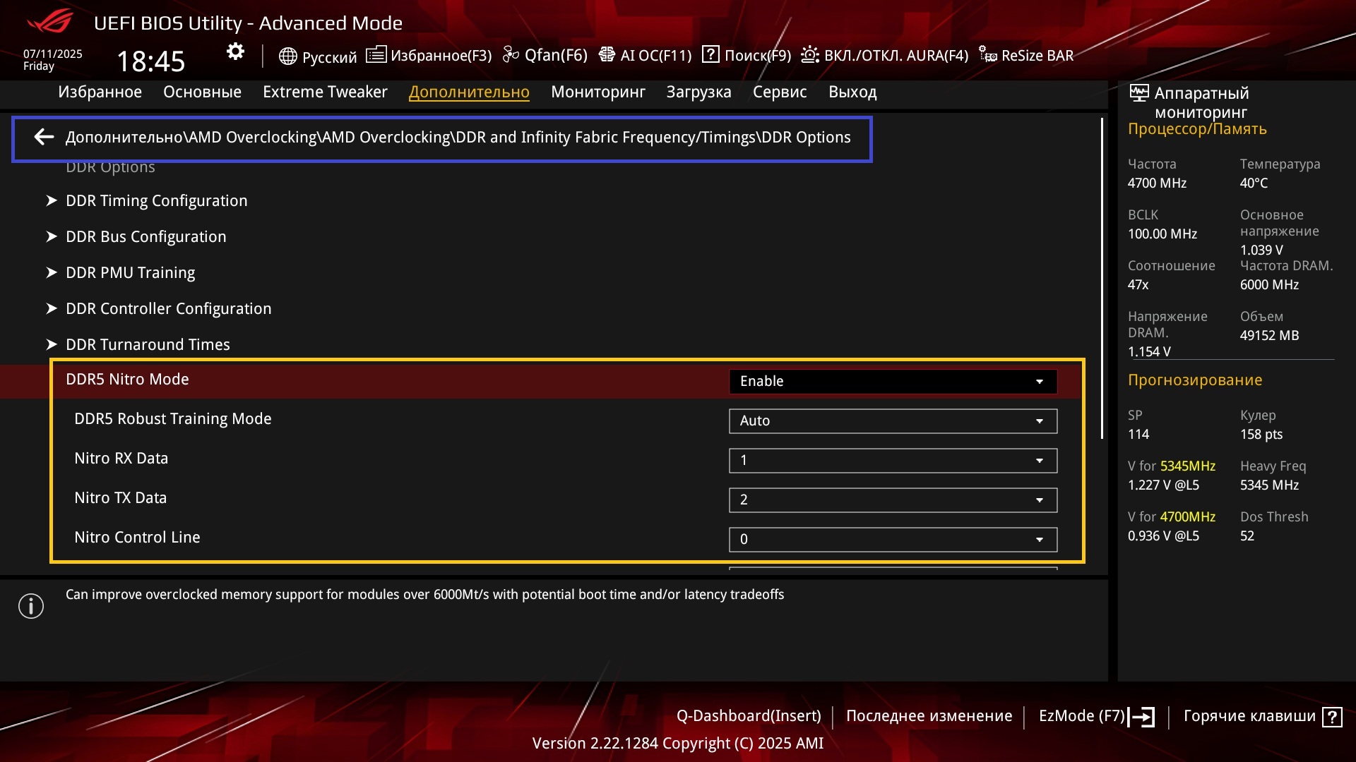

У кого асусовские платы где там эта нитро? Через поиск там нитро просто он офф.
Так на HERO X870E. Синим путь выделил.
1.jpg [ 341.26 КБ | Просмотров: 1446 ]

shuler37 Благодарю нашел и у себя так, а где настрйока про которую пишут х8 х8 к нитро еще кудато прописывать?

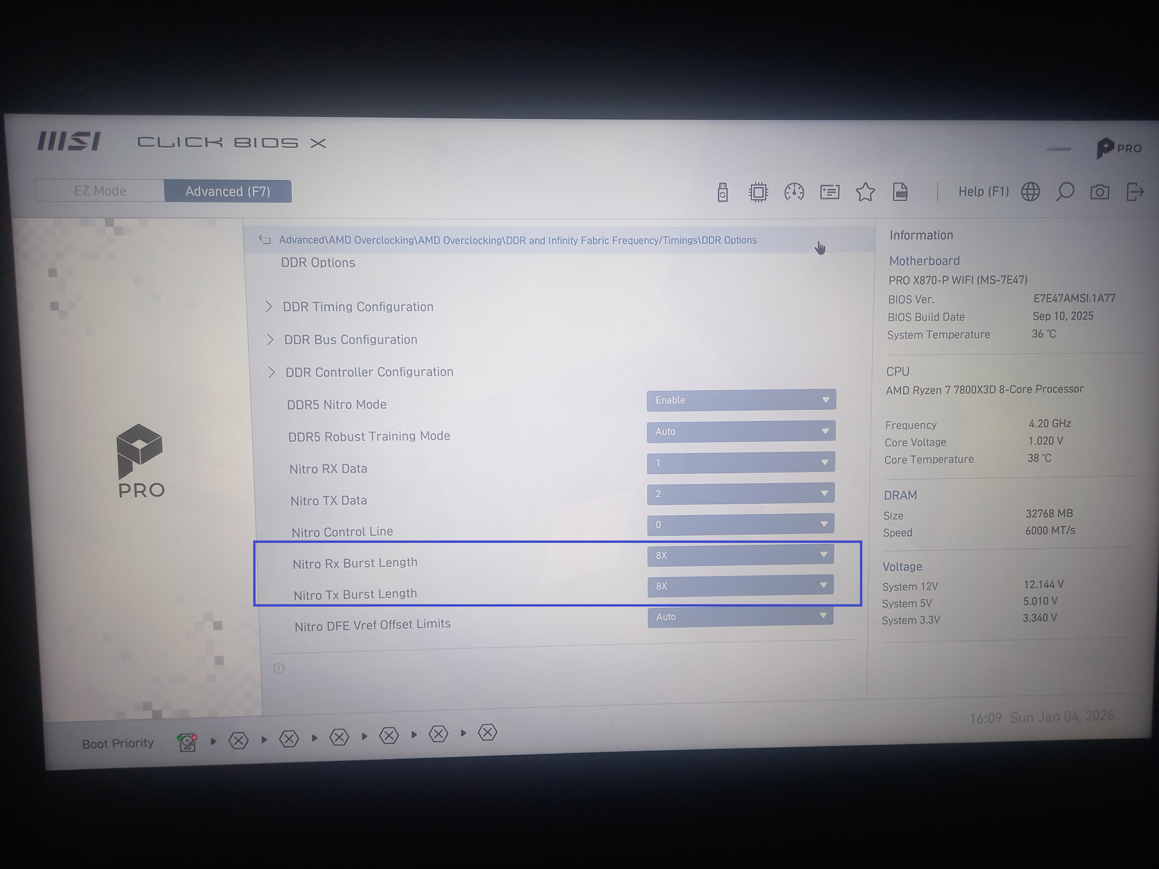

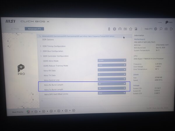

Регистрация: 07.08.2025
Там либо прописывать либо выбирать из выпадающего списка, например у MSI выбираешь значения из выпадающего списка. При этом у MSI также если нажать в Bios на значок лупы (поиск) и написать Nitro или Nit, то тоже ничего не находит и поэтому надо вручную искать раздел с настройками Nitro, о чём и писал в сообщении DDR-5 на платформах AMD. Статистика разгона, советы, обсуждение результатов. #18638067
Цитата:
В Bios у MSI есть раздел Advanced и под ним Overcloking и как оказалось раздел Overcloking содержит часть настроек для быстрых изменений, а вот уже все детальные и подробные настройки, включая и раздел с настройками Nitro находятся именно в разделе Advanced - AMD Overcloking.
Фото где в биосе выставить Nitro 1-2-0 и 8x 8x
IMG_20260104_160911.jpg [ 2.21 МБ | Просмотров: 1391 ]
Это если запустится ПК и не будет бсодов, так как из сообщения DDR-5 на платформах AMD. Статистика разгона, советы, обсуждение результатов. #18637296 написали, что anta777 писал о том, что:
Цитата:
Тут anta777 писал, что разницы в задержке между 1-2-0 и 1-2-1 нет и так как у меня тоже были проблемы с запуском 1-2-0, то решил не заморачиваться и оставил 1-2-1. Хотя потестить на циферки разницу было бы интересно.
Ещё anta777 из первого сообщения DDR-5 на платформах AMD. Статистика разгона, советы, обсуждение результатов. #17823053 написал, что
Цитата:
Для самого жесткого тестирования частот, напряжений, таймингов памяти и IF нужно выключить тренировку DFE и все коррекции DF в биосе.
AMD CBS menu:
-Platform First Error Handling = Disabled
-SMU and PSP Debug Mode = Disabled
-Power Supply Idle Control = Typical Current Idle
-Disable DF to external downstream IP Sync Flood Propagation = Sync flood enabled
-Disable DF sync flood propagation = Sync flood enabled
-Freeze DF module queues on error = Enabled
-DF Cstates = Disabled
Минимальные требования к стабильности разгона памяти
Y-cruncher-тесты FFTv4,N64,VT3 - 2 часа
Karhu - 5000-10000%
HCI Memtest Pro 7.0 - 300-500%
OCCT Memory SSE and AVX - 30 минут каждый
Я сейчас как раз тестирую тайминги и вольтажи из скрина в сообщении DDR-5 на платформах AMD. Статистика разгона, советы, обсуждение результатов. #18635956 для M-die на 6000 CL28 с поджатым tRFC до 464 и как дотестирую на ошибки, то дальше в Bios будут отключать тренировку DFE, все коррекции DF и снова всё перетестирую.
Последний раз редактировалось pateritum 04.01.2026 21:19, всего редактировалось 2 раз(а).
