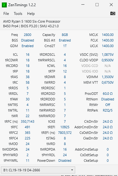

Хмм, система БСОДнула после полутора часов работы на 2800 (при дефолте в 2666) и таймингах, которые предложил калькулятор. Вольтаж с 1.20 до 1.35 поднял так же. Как я понял из гайдов - на micron b-die подъем на 2 шага - это вообще не разгон, а тут какой то печальный финал. Мне советовали с 3200 только начинать, а у меня 2800 не держит. Может я что то не так понял в последовательности действий? Поглядел свойства планки, вбил их в калькулятор, изменил частоту, тайминги и напряжение в БИОСе, прогнал тест (1 ошибка). Что я упускаю? Может быть косяк из-за процессора 1600?
ASRock B450 Pro4, AMD Ryzen 5 1600, 2 X Ballistix 8 ГБ DDR4-3200 16-18-18-36, GeForce GTX 1060 6GB.

Регистрация: 04.11.2017
fm_r2dsf писал(а):
У вас одна плашка памяти? Оставьте все в стоке, если так. Из-за одноканального режима памяти разгон памяти вам почти ничего не даст.
да я ради тренировки. Через 3 дня придут две планки Балистикс 3200 CL16, выкину то, что сейчас стоит, поставлю их парно - и тогда и буду разгонять.
Но вопрос все же остается - даст разгон или не даст - почему бсодит при незначительном разгоне? Может это упираться в контроллер памяти процессора или же он ограничивает только дефолтные частоты?

Ashley33 писал(а):
что я упустил
Тебе надо к постам прикреплять ксрины тайфун и зентаймингс, так всё было бы гораздо понятней. Тут у всех более или менее одинаковые разгоны, потому что люди в основном покупают однотипную память, либо микроны, либо самсунги, а у тебя там хер пойми что и стена текста, как ты менял какую-то одну настройку. Ясное дело, что никто не вникает в проблему.
Я вижу - когда есть смысл подкреплять вопрос скринами, а когда - нет. В моем вопросе суть - в цепочке действий и результате. Если тяжело или непривычно прочесть 4 строки текста, в котором последовательно описаны проделанные шаги с цифрами "было/стало" - вот затребованные скрины - если по ним сразу стало "гораздо понятнее" - ну что ж - прошу, Ваш выход.

Ashley33
Да речь не о том, тяжело или нет прочитать сколько-то строк, просто скрины это как диагностика - видно то на что вы могли не обратить внимание. Вроде грамотный человек, должны понимать...

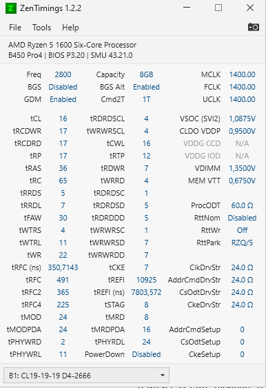

Ashley33 поставьте пока RCDWR, RCDRD, RP в 18, RAS в 38 и RС в 58. И обязательно tRDWR в 8-9. Если останутся ошибки (или бсоды?), то попробуйте уменьшить ProcODT на один-два шага. Если всё будет без ошибок, то с этими же настройками пробуйте 1500 IF (3000 память). 1.35В напряжение на памяти пока пусть так и будет.
Win10 LTSC (1809) Asus TUF B450-Plus Gaming, Ryzen 5 3600 box
2x8GB Kingston HyperX KHX3200C16D4/8GX (HX432C16FB3K2/16) Hynix H5AN8G8NJJR-UHC

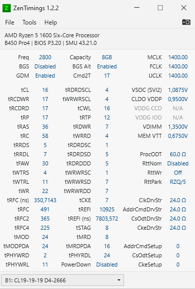

Спасибо, пробую, не выходит. Выставил все по Вашему совету - тест без ошибок 3 раза.
зен 2.PNG [ 31.85 КБ | Просмотров: 718 ]
А вот пытаюсь добавить частоту - и на 3000, и даже на 2866 - уже зацикленный старт ПК.
Без добавления частоты (на 2800) тест и на 16.17.17.17.36 без ошибок (вернул RCDWR, RCDRD, RP в 17, RAS в 36, оставил RС в 58, а tRDWR вернул по старому в "авто").
зен 3.PNG [ 31.58 КБ | Просмотров: 710 ]
Это он вчера ошибку находил, когда RCDWR 16 ставил (16.16.17.17.36 - по совету калькулятора. Скрина не сохранил).
vsoc у тебя зачем-то 1,1v можно 1,05-1,07 попробовать сделать,напряжение на память какое? trcd 20 еще попробуй
AM5 R7 7700=6050Mhz air WR
Remarc писал(а):
vsoc у тебя зачем-то 1,1v можно 1,05-1,07 попробовать сделать, напряжение на память какое? trcd 20 еще попробуй
Я новичок, те показатели, про которые ничего не советовали - оставил "авто" - вот этот vsoc так же - это он 1.087 сам себе выставляет. А по поводу trcd - это те, которые запись-чтение - оба с 17 до 20 выставить? А какое напряжение на памяти я вообще не понял вопрос - было 1.20, выставил 1.35 - про это речь?
