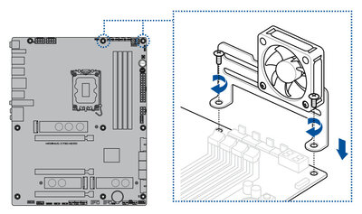

Подскажите, никто на али или других площадках не встречал вот такой штуки?
кулер RAM.jpg [ 106.44 КБ | Просмотров: 1923 ]
Эта примитивная конструкция(без вентилятора) идёт с платами ASUS, но может кто-то встречал в продаже нечто похожее? Нужна именно такая реализация, с фиксацией на стандартные болты крепления платы.

Xenosag
https://aliexpress.ru/item/100500853338 ... 5596478883
разве что такое...
вот все версии тут:
https://aliexpress.ru/item/100500807091 ... 3529207641
ну и типа
https://aliexpress.ru/item/100500376884 ... 0482763024
есть еще магнитные и прочие штанги, но тут фз
https://aliexpress.ru/item/100500338424 ... 0047884157
https://aliexpress.ru/item/100500565665 ... 3910843429
Регистрация: 12.06.2006
Откуда: Уссурийск
разве что такое...
такую находил, но не совсем то. На фото видно что между отверстиями креплениями вырез, чтобы не мешать элементам платы, но даже если допустить доработку, то всё равно 40мм это маленький вентиль, оптимально 60мм. Ну а те что дуют сверху сразу не то, именно вот сбоку. Есть ещё более продвинутая конструкция у APEX(монтируется в середине платы, в районе второго слота PCI-E), но её я так понял к другим платам не приспособить.

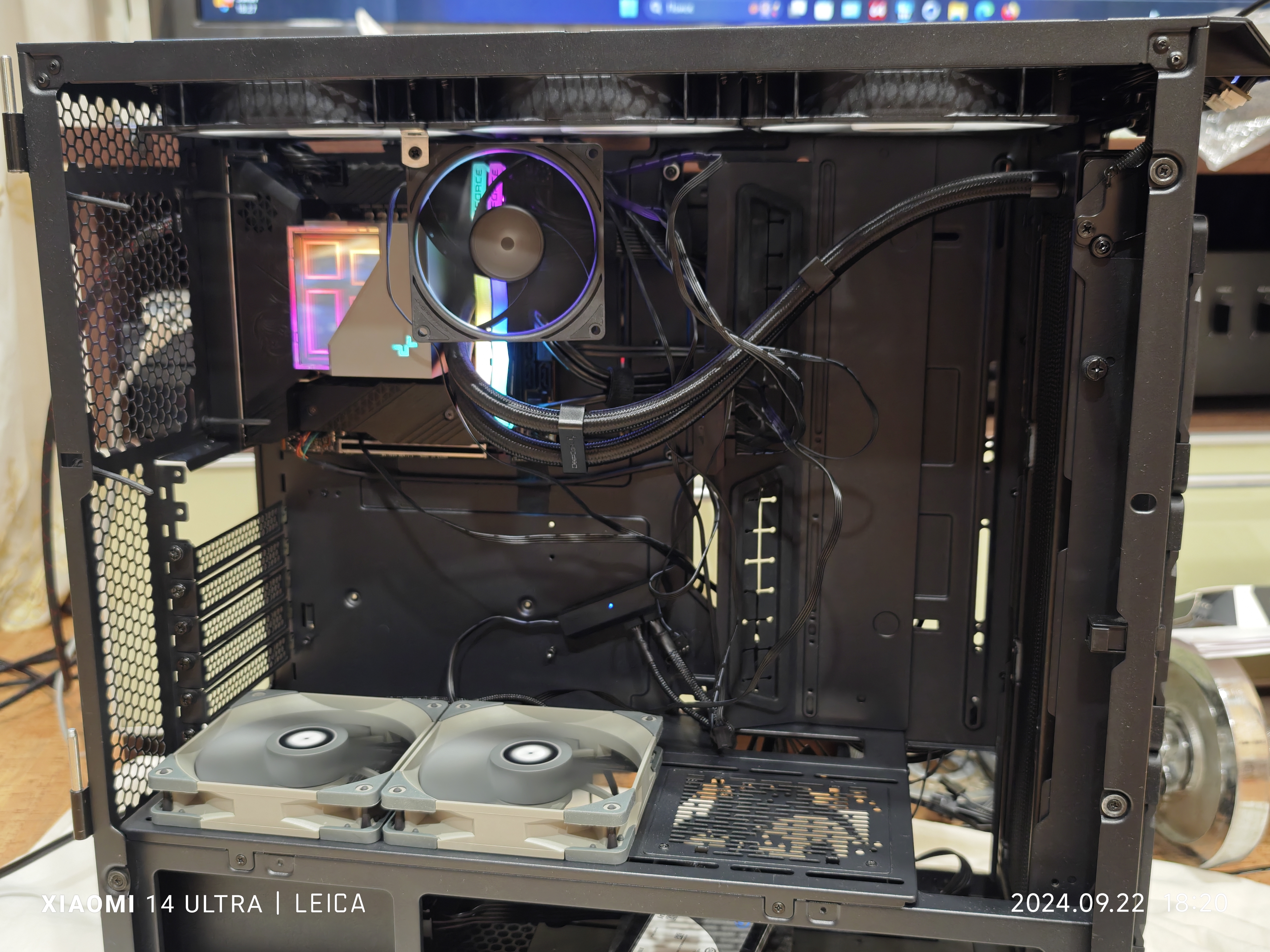

Для красоты? Эффективней просто сверху 120-140 кинуть.
ASRock Z890 OCF, Intel Core Ultra 9 285K@56/51, DDR5 Hynix M-Die, GB OC RTX 4090, Samsung 32" NEO 8
Регистрация: 24.03.2006
Откуда: Moscow
Фото: 273
Xenosag я колхозил просто 92 мм (вроде 92) на верхний фен цеплял, уже работало.
Но в условиях игровой нагрузки что сбоку, что снизу/сверху - все фигня, сбоку немного лучше все-таки
тип того
IMG_20240922_182051.jpg [ 7.61 МБ | Просмотров: 1891 ]
но 120 будет лучше, конечно.
ну и да, показанная на фото от Хиро планка легко собирается из детского конструктора или подходящих деталей другого происхождения. Охотиться именно на такую смысла мало, т.к. оно малоэффективно

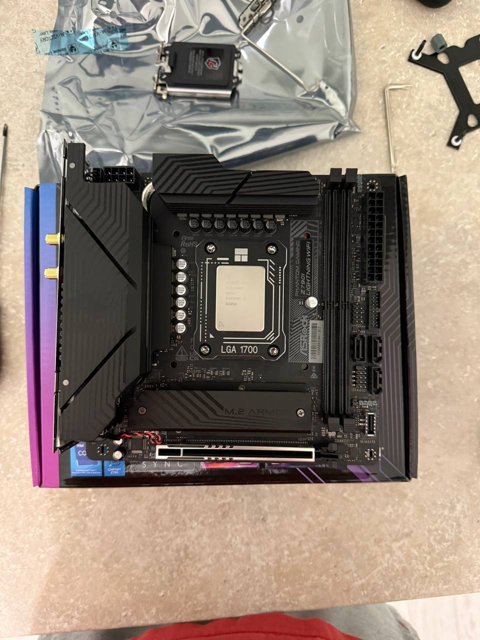

Регистрация: 29.09.2014
Откуда: Минск
Nikolayovich писал(а):
mTwick писал(а):
Nikolayovich
Да, речь про z790. Хорошая мать. После мси биос непривычный, но разобрался быстро. Брал ее чтобы пощупать разгон оперативной памяти. 7600 мгц берет без проблем, а вот 7800 мгц стабнуть не получилось. Кранчер ломался через час. В среду или чт будет на руках z790i, вот и проверим кп процессора и память нормально)
Вложение IMG_0598.jpeg больше недоступно
Я ей уже пару месяцев пользуюсь и пока сижу на 7400. Вы биос зашили 8.04?
Уже нет новы... Есть айка :-) Пойду тестить память :-)
photo_2025-04-09_20-59-12.jpg [ 150.68 КБ | Просмотров: 1767 ]
