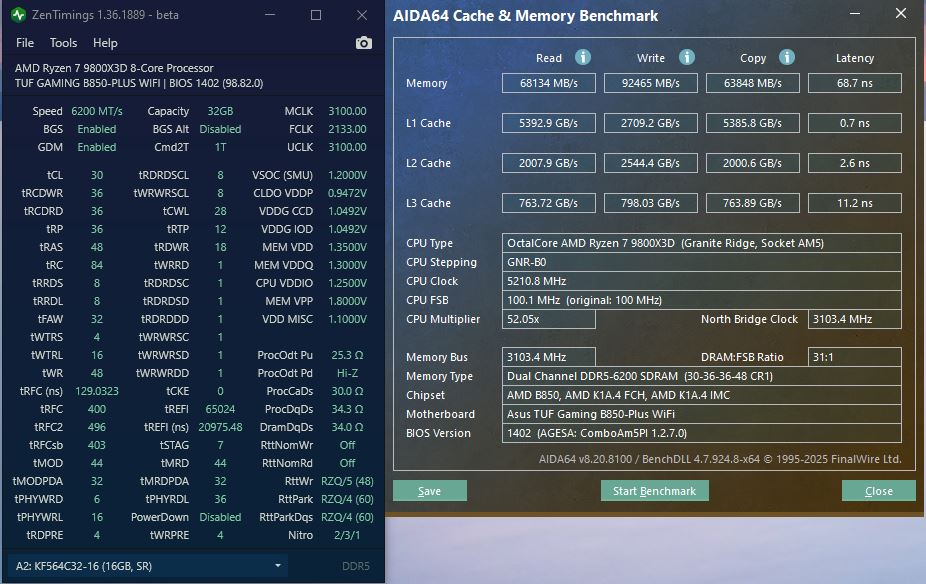

Здравствуйте. 9800x3d (pbo -35 +200mhz), Asus Tuf b850-Plus, Kingston Fury 6400MHz (KF564C32BWAK2-32). Сперва настроил тайминги и напряжения по видео Дакара на 6000/3000/2000 (ничего специально не подбирал и не выжимал), потом просто поднял частоту с этими же настройками до 6200/3100/2133. Пробовал ставить 6400/3200/2167 SOC 1.25в и сразу получаю ошибки даже в XMP (32-39-39-80, все vdd 1,4в). Подскажите имеет смысл что-то крутить еще или сильно лучше не станет? И если заставить работать с 6400/3200/2167 будет ли прирост условных 10% от текущего в таркове или забить?

Fakir_07, три момента.
1) FCLK на 33 МГц выше зачем-то.
2) SoC 1.25 для UCLK 3100-3200 может быть мало. Ставь больше, потом понизишь.
3) 1.4 это тоже очень такой оптимизм для многих модулей. Особенно если тайминги жать.
Ещё момент… Выключи DDR Training time Reduction и настрой Nitro в разделе AMD Overclocking, по одному из вариантов в шапке. Остальное там тоже прочитай, там есть пара полезных вещей.
Ну и да, -35 +200 это довольно нагло. Тесты памяти могут выдавать ошибки из-за нехватки напряжения на ядрах для тех частот, на которых эти тесты исполняются. А они довольно часто будут близки к максимальной. Учитывайте что разгон памяти повышает нагрузку на процессор, так что «стало вылетать после настройки памяти» не однозначно «стало вылетать из-за настройки памяти».

1) Что имеете ввиду? Опустить на 33мгц надо или наоборот поднять? (Значение из шапки взято там либо 2067 либо 2133 для 6200, а для 6400 2133 либо 2200 советуют)
2) Если сейчас работает на 1,2в при 3100, а при 3200 не хочет на 1,25в, тогда может и не стоит задирать напряжение выше? Все же самый капризный и склонный к умираниям процессор. Может это и не так, хз.
3) Опять же сейчас при 6200 едут на 1,3-1,35в. А при 1,4 не едут 6400, стоит ли задирать еще выше?
DDR Training time Reduction и Nitro не пробовал и не видел в биосе, в шапке речь про ASRock?
Сперва потестил на -30, потом ради интереса посмотрел -60 не стартует, - 50 бсоды, -40 ошибки в кранчере. - 35 стабильно, если что могу откатиться до -30.
-35 +200 кранчер и мемтестпро вроде бы проходит при таких настройках как сейчас, на долго пока не ставил, может ночью попробую.
У меня он на воздухе AK620, не хочется задирать напруги, и сейчас при 150вт упирается в 95 градусов, поставил лимит 90, частоты немного сбрасывает и держит 130-140вт в стрестестах, но я в них не играю, в обычном использовании такого потребления нет.
То что в тестах скорости памяти и кешей удастся выжать дополнительных попугаев я пронимаю, а вот повлияет ли это значительно на производительность?

Fakir_07, не только на асроках. У меня на асусе есть. Если не ошибаюсь, этот раздел AMD Overclocking у всех под копирку. Надо в нём самому смотреть, не факт что обычный поиск в нём найдёт.
Насчет склонности к умиранию, это миф. Но в общем да, в таких случаях нет большого смысла пытаться выжать 6400 любой ценой, особенно для 8 ядер. Лучше тайминги на 6200 покрутить.
Добавлено спустя 5 минут 52 секунды:
Имхо, лучше смотреть эффект настроек по 7-zip. Там сразу видно по попугаям, если ты что-то сильно не в ту сторону делаешь. Аида это такое, условно полезная хреновина.
После того, как потратил три дня на поиски несуществующих проблем с памятью, теперь память тестирую на фиксе. :D
Найди для своего проца удобный режим, в котором при случае можно перепроверять настройки памяти. Необязательно 100% стабильный, лишь бы синебенчи + VT3 проходил и не улетал за 100 градусов. Проходишь тесты памяти в таком режиме, добиваешься чтобы не было никаких ошибок. Вот тогда после включения PBO будет понятно, что в какой-то ошибке или вылете виноваты его настройки, а не память. :-)
