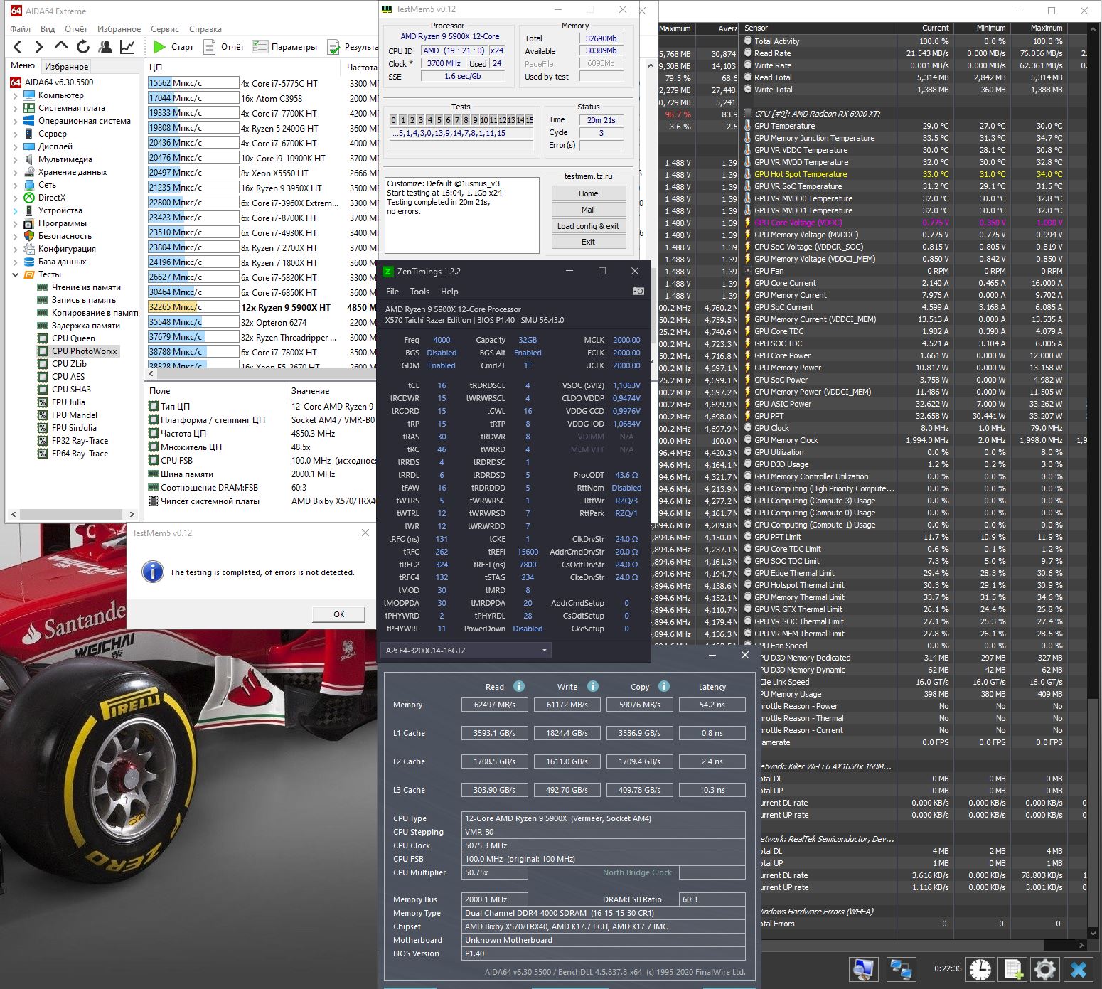

Это 2*DR
vdram 1.5v
54_2_4000.JPG [ 479.54 КБ | Просмотров: 7856 ]
С 4*DR, 3800 придел, это не стабилен. Так что буду подбирать на 3733

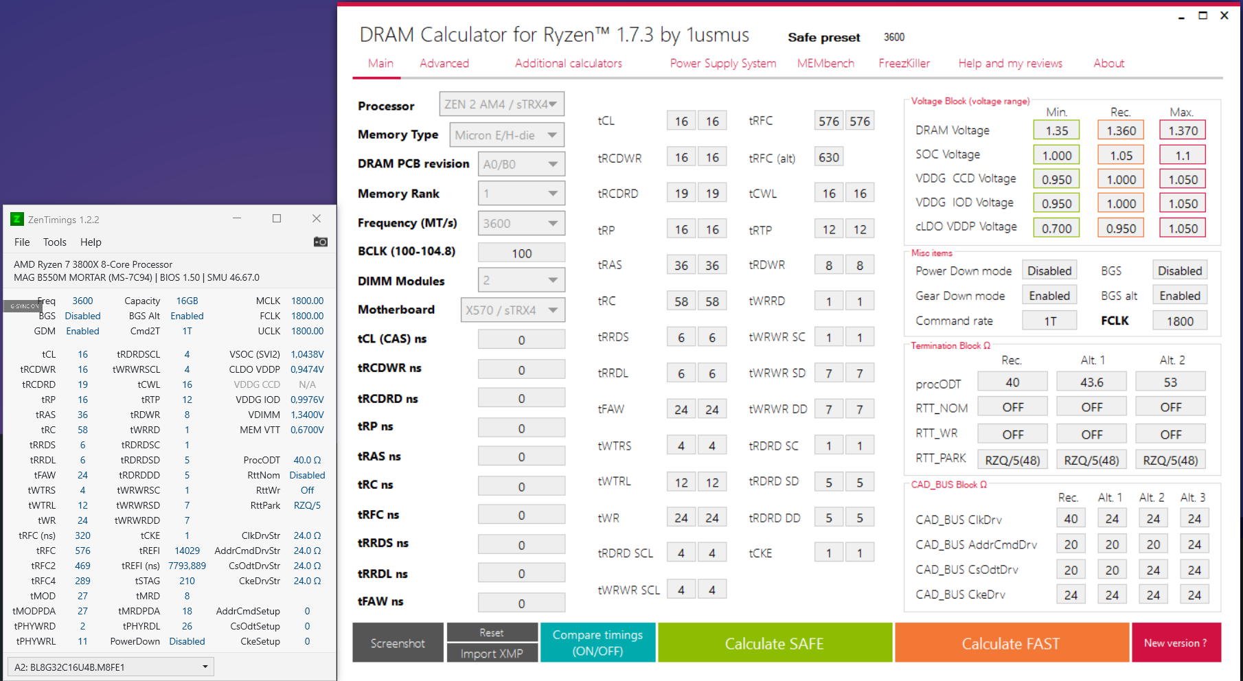

Регистрация: 22.03.2008
nightrider писал(а):
Какая то мешанина в таймингах,ProcOdt низкий,выберите в калькуляторе 3600 safe preset и пробуйте.
Спасибо. Помогло.
Изначально, прежде чем писать, я пробовал по калькулятору сделать, но перестала стартовать материнка. Как оказалось, она с приколами, если выставить некоторые значения в ручную, даже не смотря что авто равно тем что в ручную ставил, - не стартует.
Частота 3600 покорена, на 1.35 вольта, и память стабильна без ошибок.

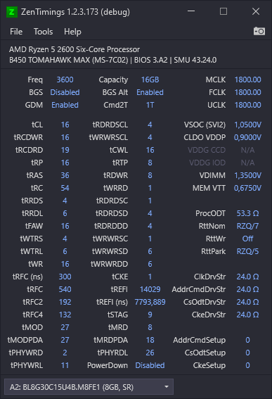

Ну конечно очень "щадящие" тайминги в калькуляторе даже для такого вольтажа
ZenTimings_Screenshot.png [ 32.36 КБ | Просмотров: 7733 ]
Ryzen 5 5600x @PBO+200+CO -30 // MSI B550 A-PRO // GIGABYTE 5060 WINDFORCE M-OC @2820mhz 0.85v MEM +3000 // BL8G30C15U4B-M8FE1 @3933 16-19-14-36 // be quiet! SP9 500W
Впервые вижу 4 6 16 wtrs-wtrl-wr. это ошибка или глубокий смысл.
R9 5900X / Asrock X470 Taichi agesa 1.2.0.F / 32Gb F4-3200C14D-16GFX 3733 14-14-14-28 1,5V / RTX 4070 Super / 2560x1440 240Hz
Регистрация: 04.11.2017
Kolob писал(а):
Дело не в возможности оперативы, а в том что сможет ли Контроллер памяти в процессоре взять 1866-1900
Вопрос в тему - может ли контроллер ryzen 5 1600 взять 3200 (1600) и выше?
ASRock B450 Pro4, AMD Ryzen 5 1600, 2 X Ballistix 8 ГБ DDR4-3200 16-18-18-36, GeForce GTX 1060 6GB.
Регистрация: 05.01.2021
Скорее второе ибо при переборе всех таймингов/вольтажей этот сетап стабилен уже недели 3 (все стрес тесты и т.д проходит), в любые измения termination block приводят к ошибкам в тм5 так же малейшие сдвиги вольтажа могут вызвать нестабильность у меня, у меня даже сейф пресет из калькулятора выдает ошибки в тм5, интересный контролер попался у моего проца, ну или может память такая с приколами лично у меня, до этого сидел на cl14 2 месяца и все было стабильно, но черт дернул опять ковырять память и вернуть ту стабильность уже не получалось, и путем убитых нескольких дней пришел к такой настройке памяти
А еще если я верну wtrs на 8 я знаю что тм5 на холодную у меня уже не пройдет и в линксе будут отличаться невязки и я понял, что чем больше "делаешь проверенно" тем меньше шанс на успех
З.Ы у меня еще и проц залочен на 3.9 на 1.2v с llc5 :D
