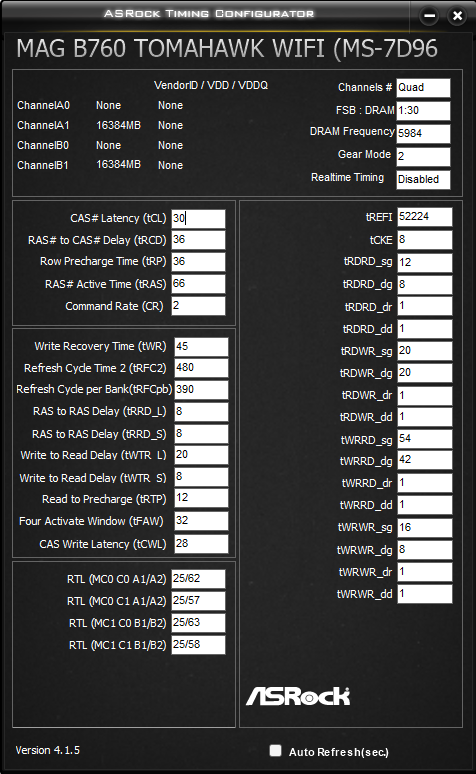

Регистрация: 07.04.2016
Фото: 81

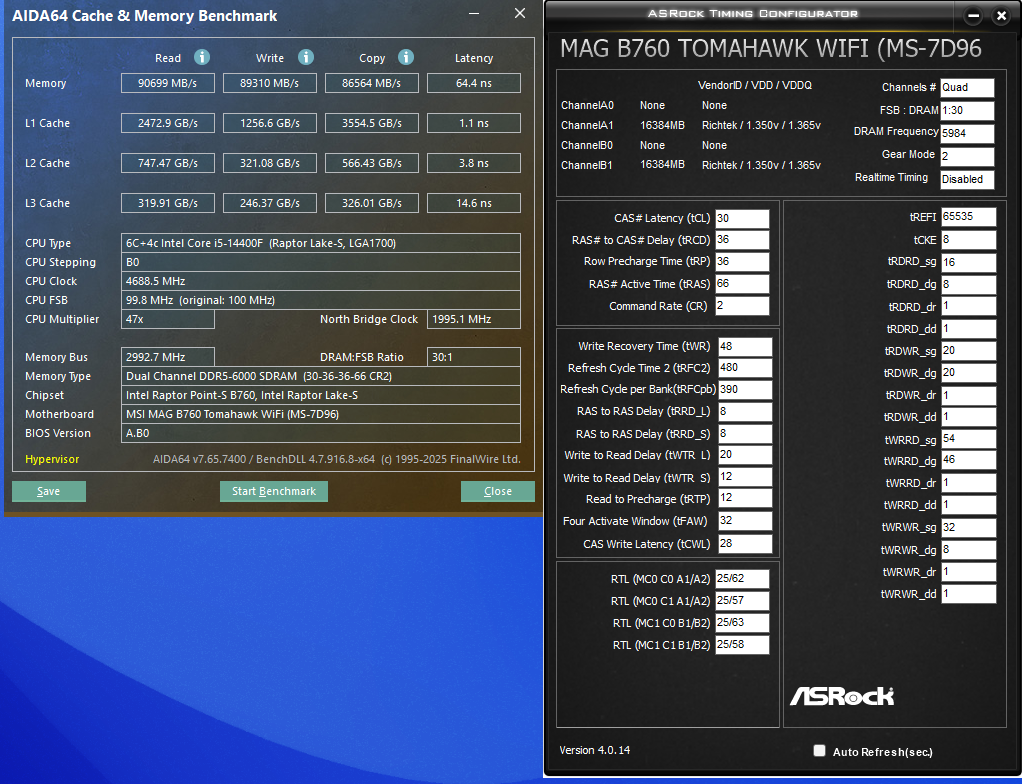

Добрый вечер.
Имеется MAG B760 TOMAHAWK WIFI, Intel i5-14400F и T-Create Expert 32GB (2x16GB) 6400MHz CL32 (32-39-39-84). Биос крайний.
Память не запускается с XMP 6400Мгц 32-39-39-84, стартует со второго профиля 6000Мгц с таймингами 42-46-46-76. Тайминги конские...
Попробовал вручную настроить - выше 6000 ни при каких вольтажах и таймингах работать не хочет.
Выставил 6000 с первичными 30-36-36-66, работает. Стрессы не гонял, пока времени нет. Вылетов и синьки не наблюдалось.
Получилось вот так
cachemem2.png [ 252.56 КБ | Просмотров: 2645 ]
{9A6D41C4-F5F6-4493-8442-BA5126021CE6}.png [ 222.17 КБ | Просмотров: 2645 ]
Подскажите пожалуйста в каком направлении двигаться? Проверять стабильность данной частоты и таймингов, ужимать вторичные и третичные? Мб я что-то не то делаю...?
Совместимость памяти для нон-К у матери имеется. Камень совсем неудачный попался? Прошу совета, камрады. Хотел ХМР включить, немного ужать тайминги и жить спокойно, а тут расстройство какое-то.
i5-13600KF/Thermalright Aqua Elite 360 V5/MAG B760 TOMAHAWK WIFI/T-Create Expert 32GB 6400MHz CL32/GIGABYTE RTX 5070 EAGLE OC SFF/1STPLAYER NGDP 750W/LIAN LI 207
Последний раз редактировалось fun26 10.04.2025 17:04, всего редактировалось 1 раз.
Фото: 81
Доброго дня.
Поработал немного с памятью, но кажется что-то пошло не так. По сравнению со стартовым вариантом с первичными таймингами сильно просели показатели L3, а также чтение и копирование сильно позади записи.
cachemem2.png [ 252.56 КБ | Просмотров: 2647 ]
с первичными
cachemem6.png [ 252.54 КБ | Просмотров: 2647 ]
с остальными
АТС
{549794D9-3567-44B5-B97E-0DC6EAA8D4BE}.png [ 218.71 КБ | Просмотров: 2647 ]
АТС почему-то показывает tWR 45, хотя в bios стоит 48, tWTR_L 20 - по факту 16, tWTR 8 - по факту 4.
Посмотрите пожалуйста проф взглядом, наверняка косанул где-то.
Последний раз редактировалось fun26 10.04.2025 17:01, всего редактировалось 3 раз(а).
Регистрация: 24.03.2006
Откуда: Moscow
Фото: 273
fun26 картинки не дает смотреть
Фото: 81
Исправил.

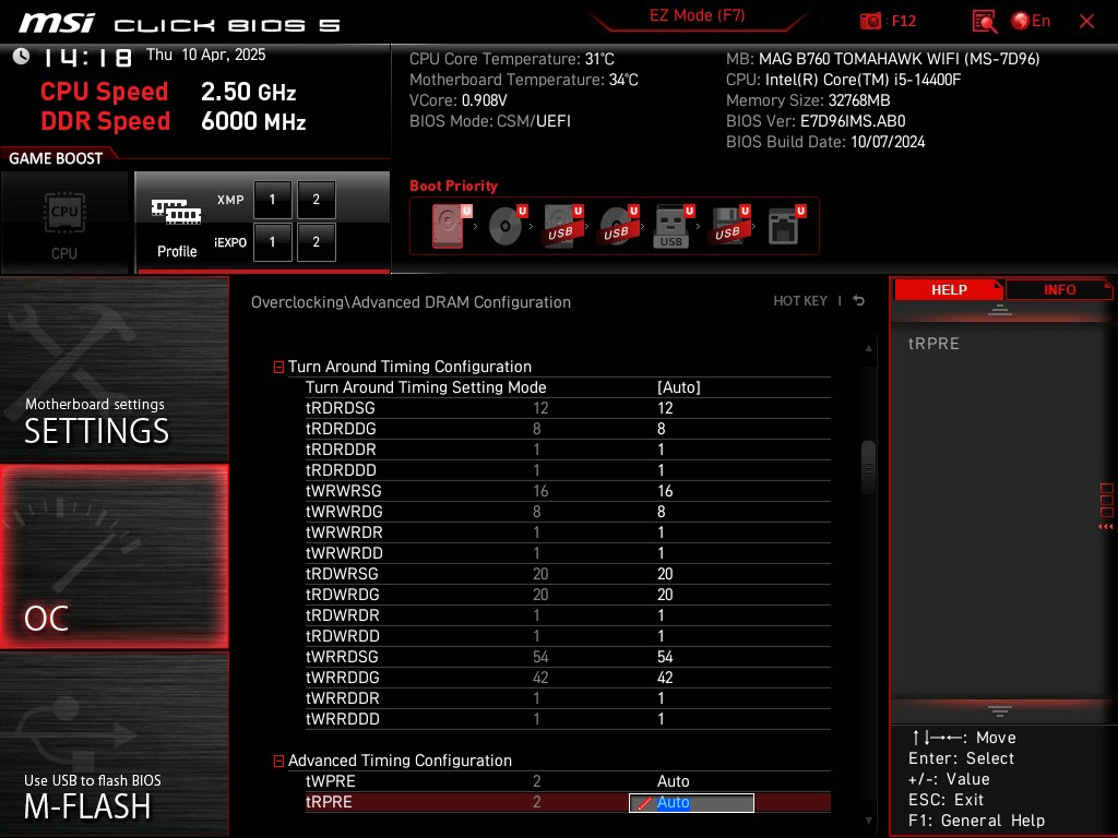

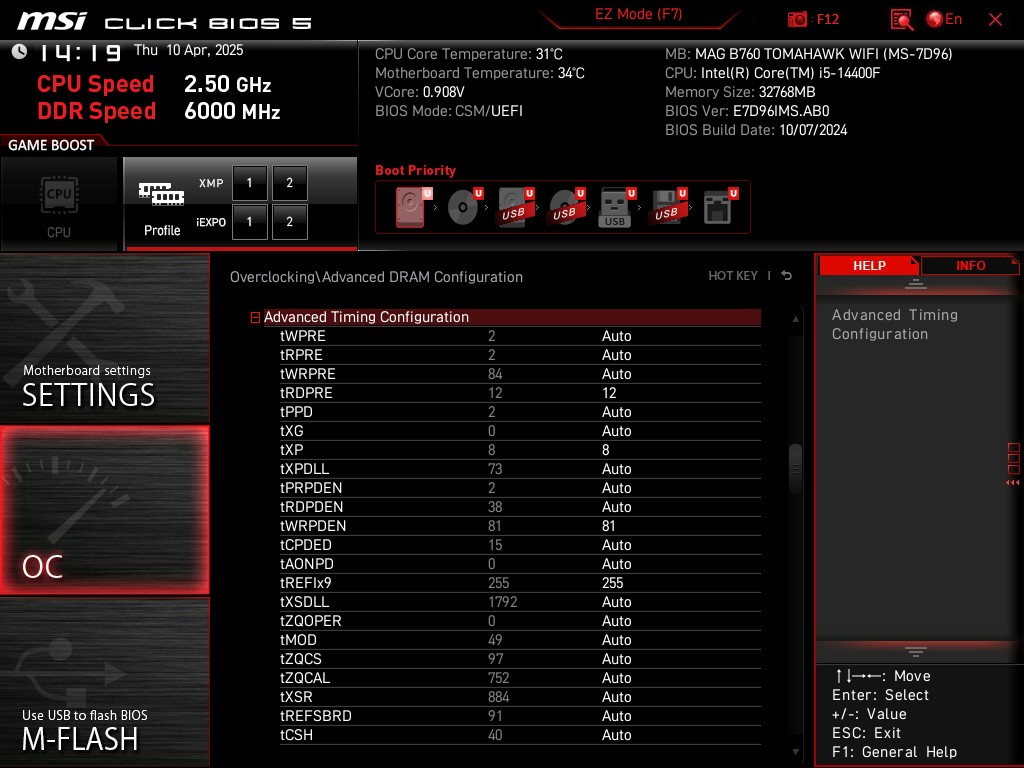

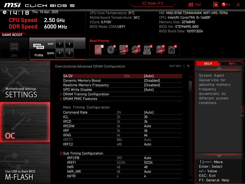

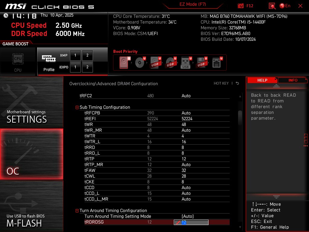

Приложу еще скрины биоса
Откуда: Moscow
Фото: 273
fun26
Wr ставится только через wrpre по формуле.
Wtr_s пережат, через wrrd по формуле сделай 8, в атс это должны быть 20/12. Wtr_l тоже только через wrrd ставь.
Rdrd_sg жутко пережат, ставим 16.

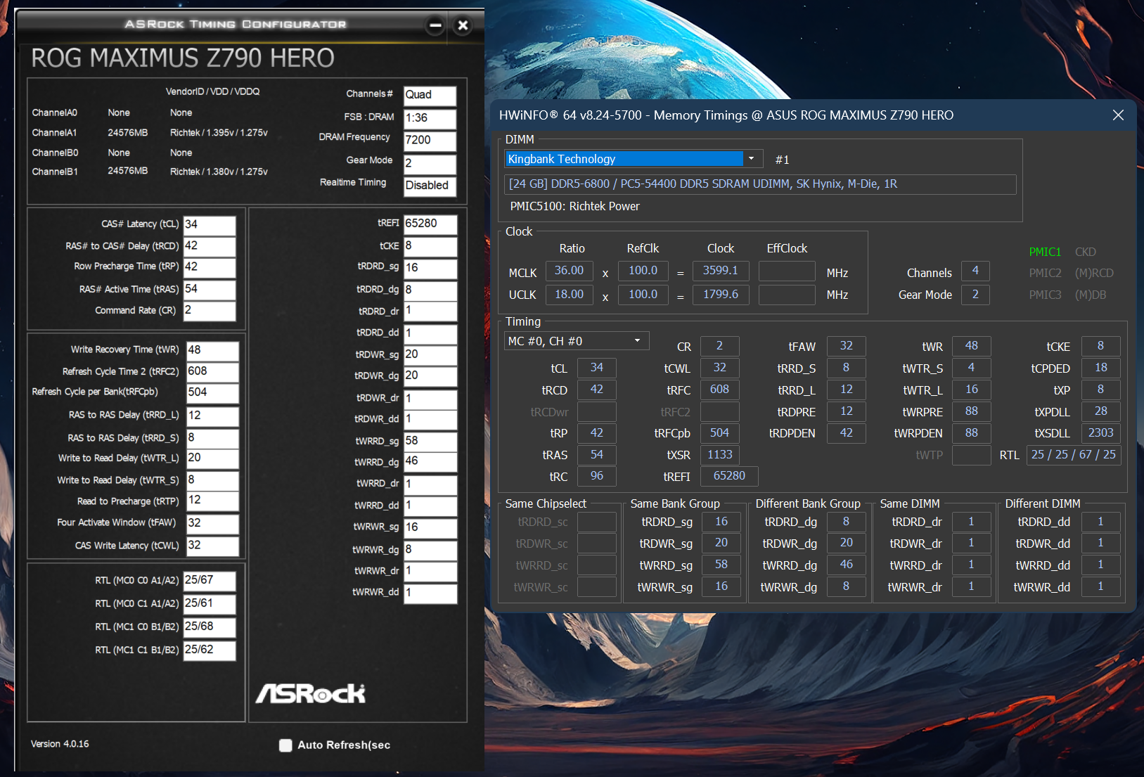

Ребята, кто на Gigabyte Z790 EAGLE AX бегает.
У кого какой разгон памяти получился?
Насколько выше 7000 можно уйти?
И может еще кто бегал на Асрок Z790 Pro RS? Как там?
Фото: 81
CHiCHo писал(а):
fun26
Refi 65535
Добрый день.
Согласно ваших замечаний перенастроил.
Вот что получилось. Есть что еще поправить?
{6BA824C7-6814-49D9-85C0-9134BEC626CC}.png [ 667.44 КБ | Просмотров: 2330 ]
Регистрация: 16.09.2010
Откуда: Уфа
Я думаю там везде +- 6800-7000 максимум. У меня есть Aorus Z790 Elite, тоже 6 слойная как и Eagle и Pro.RS. На ней работает и 7000 и 7200, но ошибка может появиться через 10-15 часов VT3 или Karhu. Или через несколько дней после очередного ребута просто не проходит пост.
В итоге 6800 полностью стабильно только.
Сейчас купил Asus Z790 Hero, настраиваю 7200, вроде все стабильно, но есть вопрос по некоторым таймингам
Вот мой конфиг, то что выделил жирным в конце не совсем понимаю верно или нет поставил.
конфиг
VCCSA = 1.10 // стабильно и 1.10 и 1.20
VDDQ CPU = 1.10 // стабильно и 1.10 и 1.20
VDD2 CPU = 1.20 // стабильно и 1.20 и 1.25, ниже не пробовал
VDD MEM = 1.38
VDDQ MEM = 1.26
CL = 34
RCDR = 42
RCDW = 42
RP = 42
RAS = 54
RRDL = 12
RRDS = 8
RFC2 = 608
RFCpb = 504
REFI = 65280
WR = 48
RTP = 12
FAW = 32
WTRL = 16
WTRS = 4
CKE = 8
CWL = 32
RDRDsg = 16
RDRDdg = 8
RDWRsg = 20
RDWRdg = 20
WRWRsg = 16
WRWRdg = 8
WRRDsg = 58
WRRDdg = 46
RDPDEN = 42
WRPDEN = 88
WRPRE = 88
PRPDEN = 2
CPDED = 18
XP = 8
RPRE = 2
WPRE = 2
REFIx9 = 255 // вообще не понял что делает при трефи 65к
XPDLL = 28
PPD = 2
OREF_RI = 1 // 1 или 64? 1 стабильно работает сейчас
MOD = 24
PowerDown = 0
MRC Fast Boot = Disabled
MRC Full Check = Enabled
Fine Granularity Refresh = Enabled
Round Trip Latency = Enabled
Turn Around Timing Training = Disabled
VDDQ Training = Disabled
скрин atc и hwinfo
