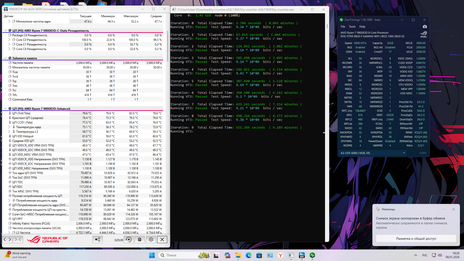

Подскажите, почему такой разброс результатов в кранчере? Я разные напряжения пробовал, но ничего не меняется. Может есть ещё что-то? Виндой не пользуюсь в процессе тестов, пробовал даже на чистой винде, только установленной. Такая же картина и при включении expo 6000. Пробовал другие планки, ничего не поменялось. Еще когда играешь в игры, картинка будто бы рваная какая-то. Хотя в стоке на 4800 всё отлично, в играх всё плавно, результаты в кранчере не прыгают, я так понимаю процессор не тянет 6000?
Снимок экрана 2026-01-08 162835.png [ 764.4 КБ | Просмотров: 2260 ]
Вот, например, nitro 1-2-0. И чуть другие вольтажи, но я много разных комбинаций пробовал. Особо никаких изменений.
nitro 1-2-0
Снимок экрана 2026-01-08 165150.png [ 733.22 КБ | Просмотров: 2251 ]
Регистрация: 09.09.2012
vladgerlav интересный случай
Попробуй обновить биос
Попробуй на частоте ниже настроиться - 5800 или 5600
В expo какие тайминги? Попробуй RCDRD поднять на 1-2 пункта

npa4ka Биосы разные пробовал из тех, которые доступны, сейчас стоит 1.2.0.3e. Пробовал 1.2.0.3e/f/g 1.2.7.0. На более ранние асус залочил даунгрейд. Другие палки пробовал, тоже эффекта никакого не дало, в том числе и rcd другой тоже пробовал. На 5600 такая же фигня, что странно, так как я понимаю это частота должна поддерживаться сто процентов. Меня еще смущают какие-то корявые сопротивления, вручную менял, тоже безрезультатно.

vladgerlav может брак цп, попробуй какой-нить другой если можешь
ПБО ты ж не трогал еще? Проц в стоке? Другие тесты память и камень проходят?

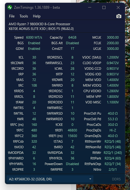

Приветствую, сидел несколько лет на am4, разогнал и забыл, пересел на ам5 9800xd3 + KF560C30BBK2-64, сейчас "прихожу в чувство", ковыряю биос, проц по курве и тайминги памяти (не в тему но проц отказывается от работы по co -20 даже, отдельно ядра еще не гонял, может ядро где-то слабое, или кто что подскажет еще), читаю реддит по памяти, эту тему, много инфы.
Вопрос к специалиста по памяти, что по таймингам у меня? может где-то что-то не так или все нормально.
scrn.png [ 77.41 КБ | Просмотров: 1909 ]
Цель просто ужать тайминги до адекватно граничных без каких либо агрессивных значений на посведнев.
В поиске набираешь 6000 и ставишь галочку искать в данной теме.

АК_47 писал(а):
разные чипы, объёмы
Итак видно, что хуникс, а там разница только в trfc.

АК_47
примерно ..тестить надо
Если память М дай то trfc 480
VDDIO-1.38в

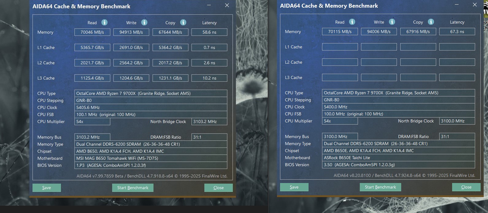

Приветствую! Сменил плату MSI B650 Tomahawk на B650E Taichi Lite, память настроил совершенно одинаково, при этом на томагавке 58нс а на таичи 67нс.
В чём мб проблема, мб на асроке есть какие-то доп настройки?
Screenshot_74.jpg [ 274.62 КБ | Просмотров: 1807 ]
B650E Taichi Lite | R7 9700X | Hynix A-Die 2x16Gb@6200cl26 | RTX 5070Ti GamingPro
Регистрация: 17.06.2025
томагавке 58нс Latency Killer включен
таичи 67нс реальная задержка без всяких фич
AMD 9800X3D/ MSIX870 TOMAHAWK/ADATA XPG Lancer 64ГБ 6000CL26/Radeon RX 7900 XTX Taichi/ DEEPCOOL PQ1000M/34"Samsung Odyssey G8 G85SD
Регистрация: 07.10.2025
