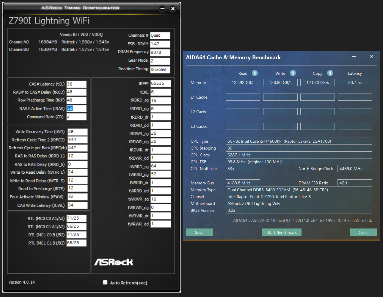

Регистрация: 29.09.2014
Откуда: Минск
Nikolayovich писал(а):
Быстро вы.
Как есть... Получилось нащупать пока что такое... Надо пощупать теперь стаб хотя бы пару часов :D
8400 Mhz.png [ 920.38 КБ | Просмотров: 2080 ]
И какой разбег получился между вдд/вддк?
