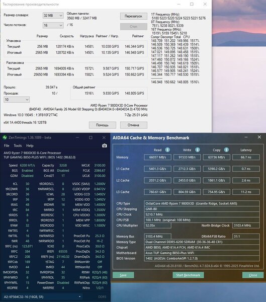

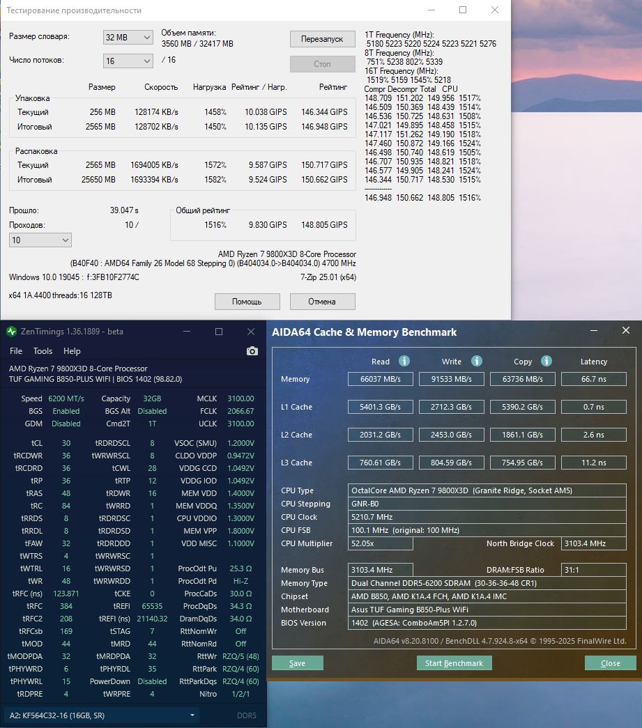

Покрутил еще, память на 6400 работает, но vsoc надо 1,3в. При ужатии таймингов на 6400, чтоб добиться производительности как на 6200, ловлю ошибки. Остановился на 6200, нитро 1-2-1 (1-2-0 не стартует), GearDown выключил, немного опустил tRFC по таблице, FCLK 2066 дает лучше стабильность кадров, чем на два шага выше - 2133, хотя попугаев дает больше в аиде. Тестил в PUBG на одном реплее, записывал статистику FrameView и выводил в графики софтом с канала "Этот компьютер". Разница по итогу на 5-10% лучше чем с ХМП 6000 и 6400, а между настроенными 6000, 6200 и 6400 разница 2-5%. Пока что хватит, надоело играть в тесты)
скрин
6200 cl30.JPG [ 187.4 КБ | Просмотров: 1440 ]

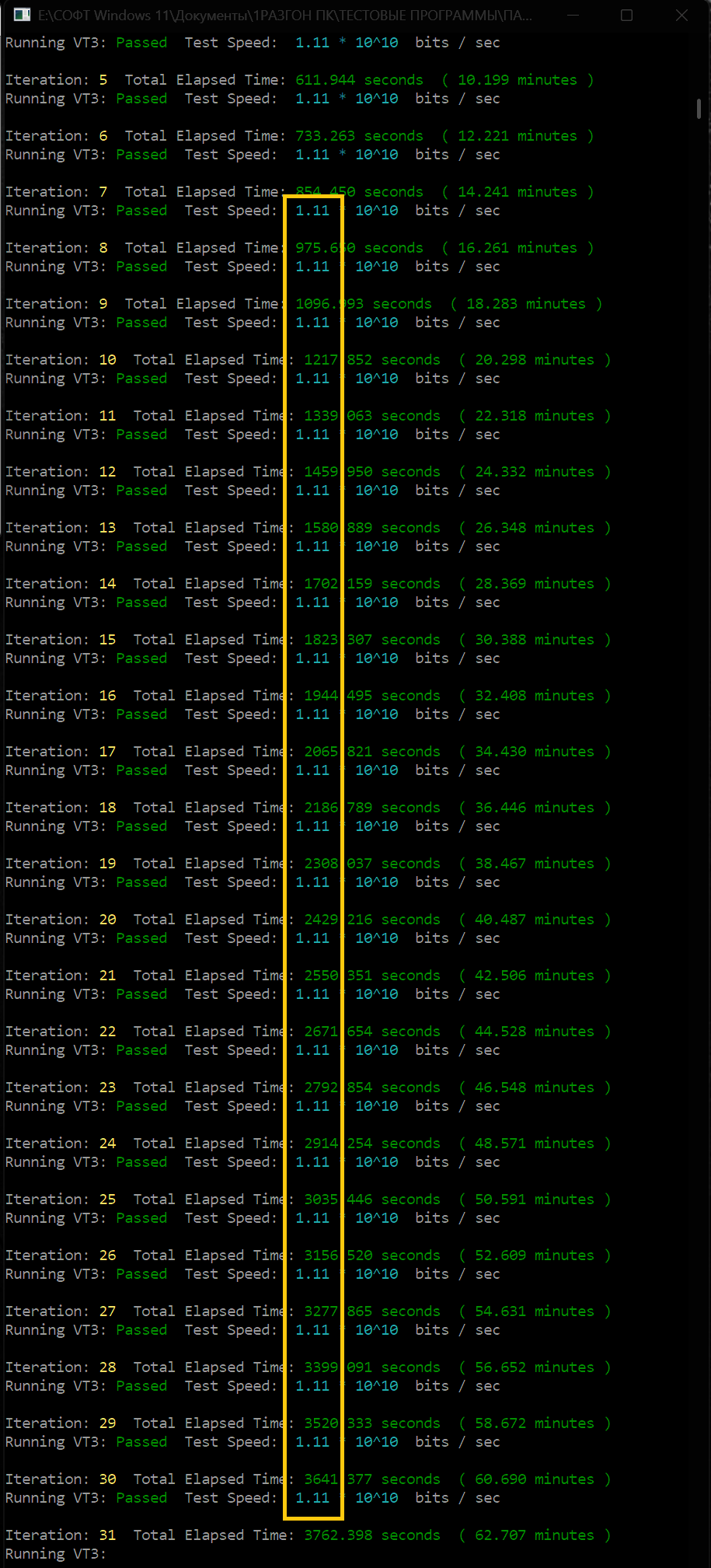

frenkim9snik писал(а):
Только по цифрам не особо понимаю
Значения не должны расходиться более чем на 0.02 единицы. Если память 100% стабильна, для начала FCLK на 2000 поставь и посмотри что будет в кранчере. И напряжения можно попробовать снизить.

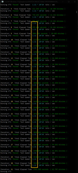

Furyomg писал(а):
Помогите пожалуйста) Где и какие значения не должны отличаться, я вообще не понимаю. Там же все значение идут на вырост.
Вот эти значения не должны отличаться более чем на 0.02
1.png [ 274.89 КБ | Просмотров: 1260 ]
Никаких на вырост быть не должно. Цифры у каждого человека могут отличаться в зависимости от объёма выделенной памяти, но в рамках теста они должны быть одинаковые.
Судить меня дано лишь Богу а остальным я укажу дорогу.
