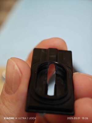

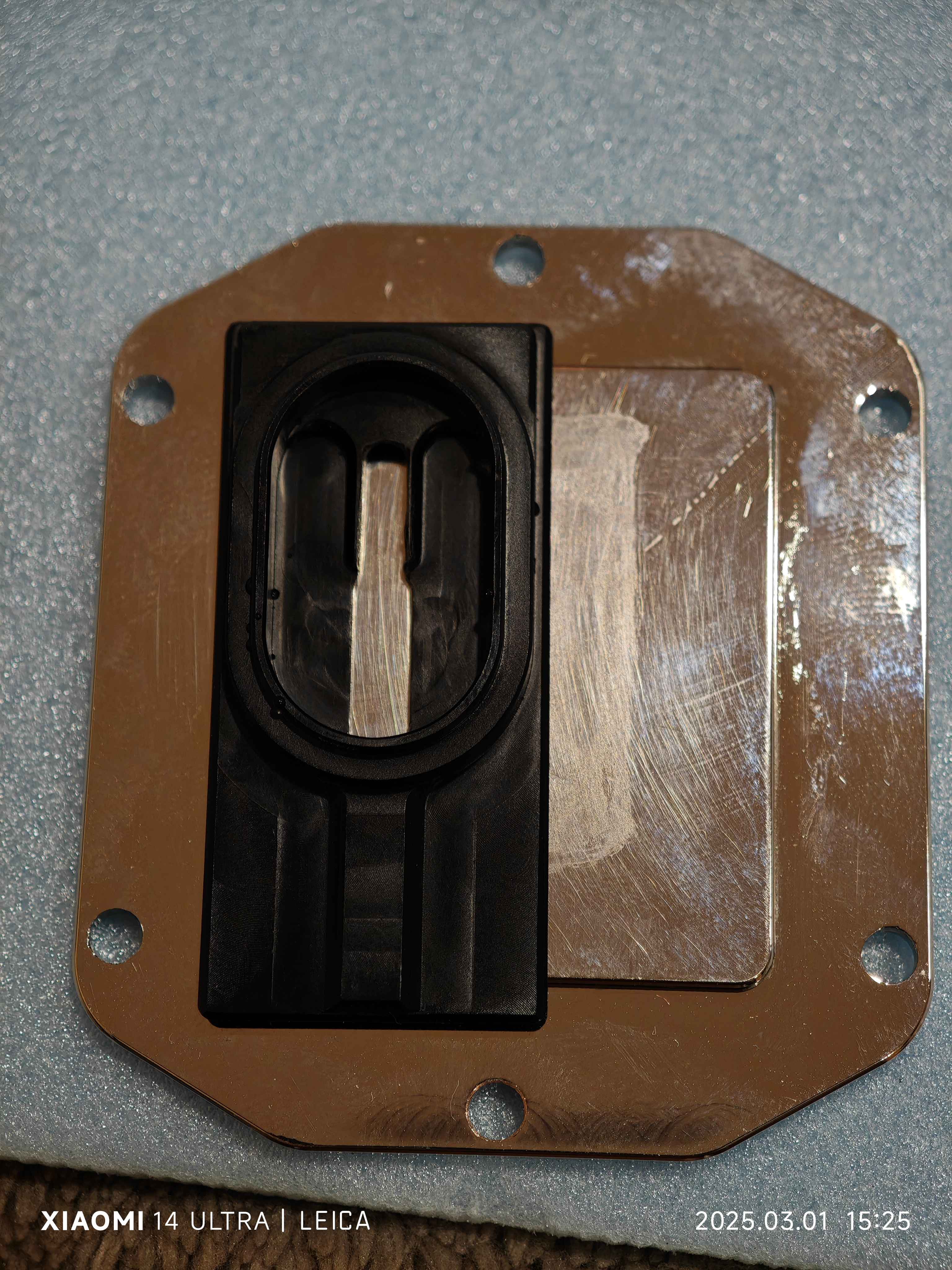

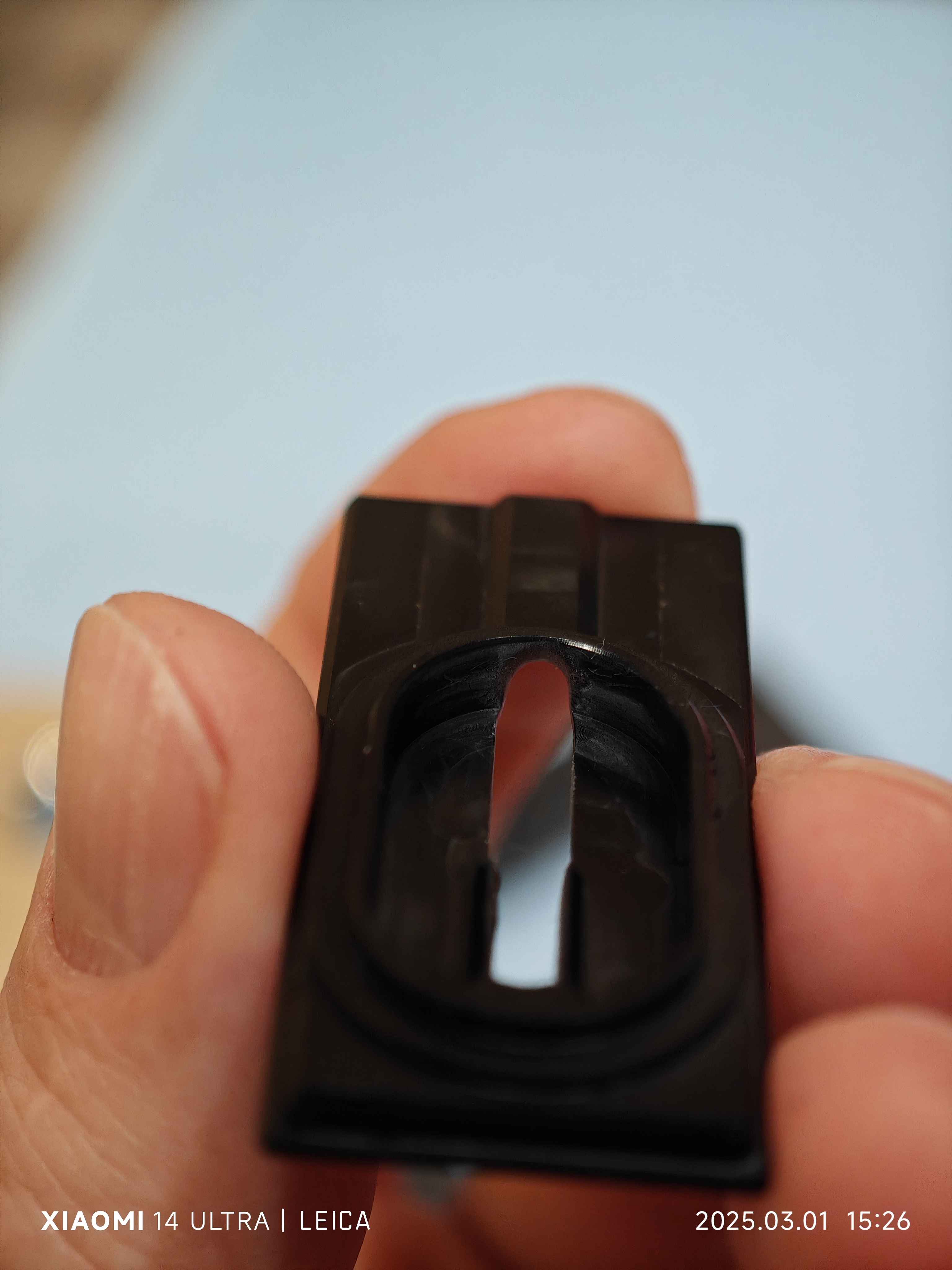

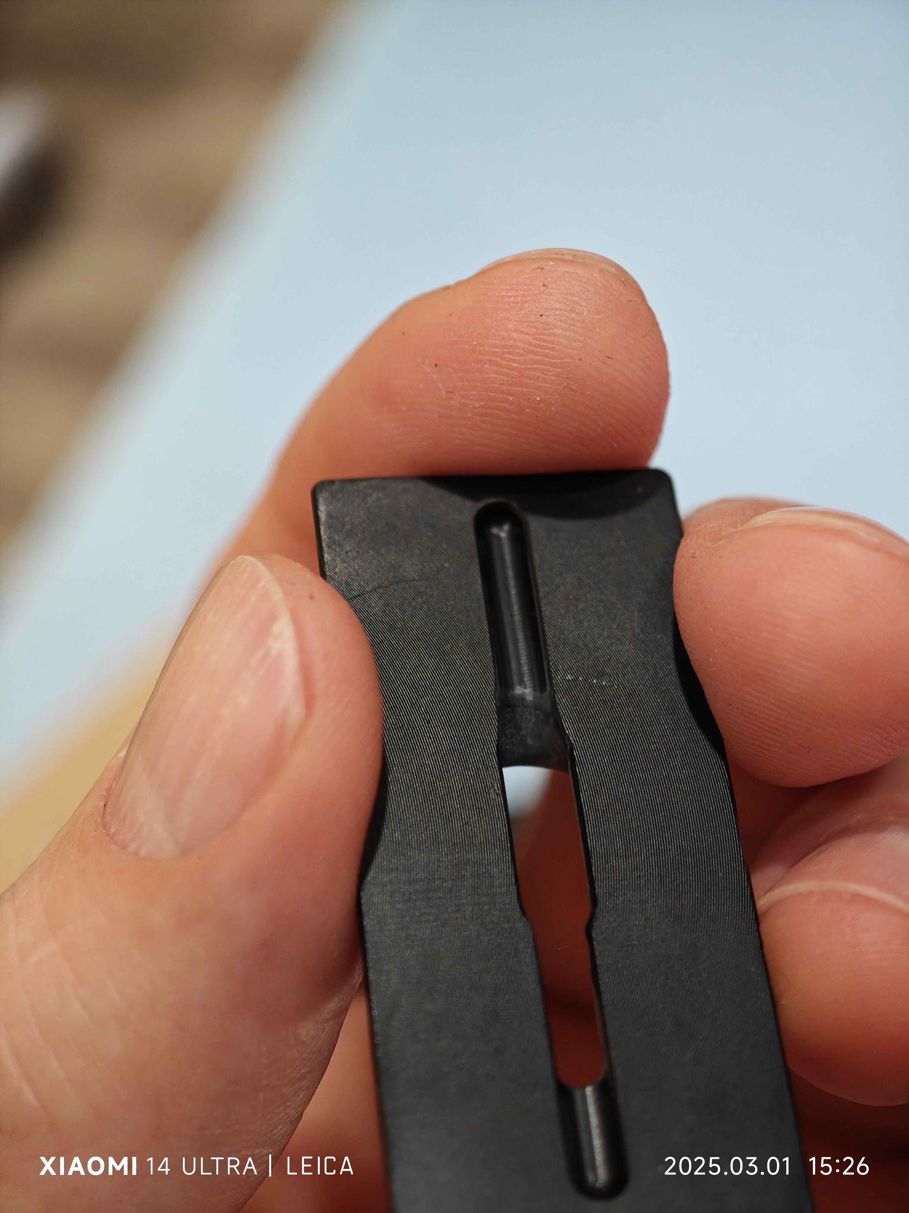

Craydan писал(а):
Но стаб все-равно свалил.
Стаб памяти или чего?
Если памяти, это 100% про прижим к сокету.
Смотри, какие смд на плате мешают пластику плотно прилегать в МП.
Дальше, я пилил свой айсман.
Он лежа не ровной поверхности имел диагональное качение, прилошлось шкурить и топ блока, и пластиковую рамку. Еще делал вырезы под смд на МСИ, на асроке щас ниче не задевает.
И в конце концов, чтобы избавиться от 100 градусов на малых ядрах в линкс, я перевернул топ (вход теперь вверху, а не внизу), сделал 1 пропил и 1 угловой подпил в джете.
1740832032819.jpg [ 1.02 МБ | Просмотров: 1689 ]
1740832032808.jpg [ 442.57 КБ | Просмотров: 1689 ]
1740832032796.jpg [ 198.8 КБ | Просмотров: 1689 ]
Сейчас малые по сути равны с Ршками по Т, в обычной нагрузке похолоднее, конечно.

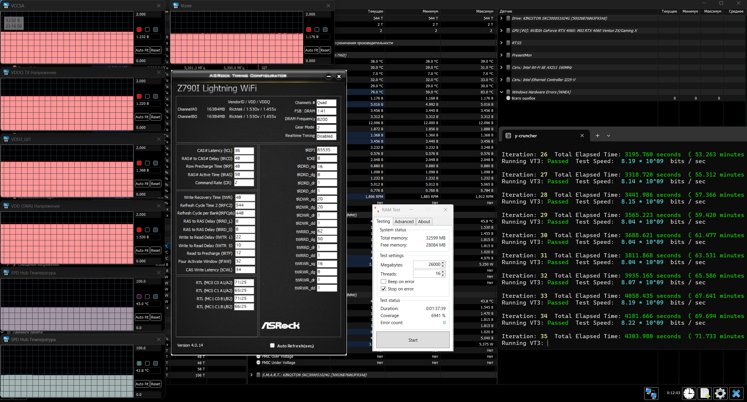

Nikolayovich писал(а):
Быстро вы.
По итогу получилось так. 8400 мгц едет при таймингах 38-49-49-58, но SA вольтаж нужен конский уже, около 1.37в.
