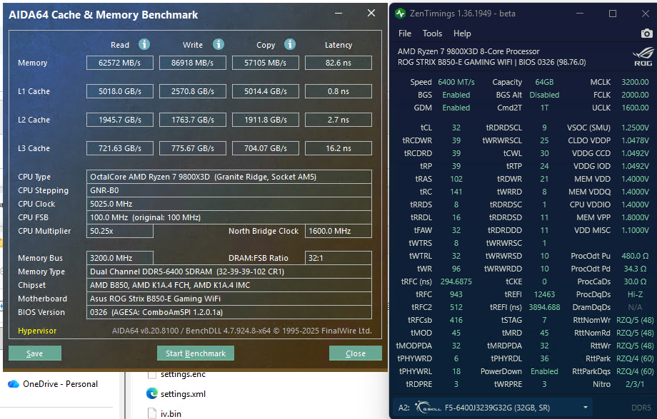

Добрый день. Решил немного разогнать систему по шине bclk, частоту памяти выставил 6200 fclk 2133, далее шиной на 103.25 догнал до 6400:2200 с копейками. Теперь вопрос - оно работает в режиме 1:1 или нет и целом нормально ли будет функционировать память с немного неровной частотой?
Снимок экрана 2026-01-11 230609.png [ 800.4 КБ | Просмотров: 692 ]
amd 9800x3D 5.4ghz // asus b850-i // 6400cl28-38-38 // amd rx 9070xt -50mV ram 2800mhz

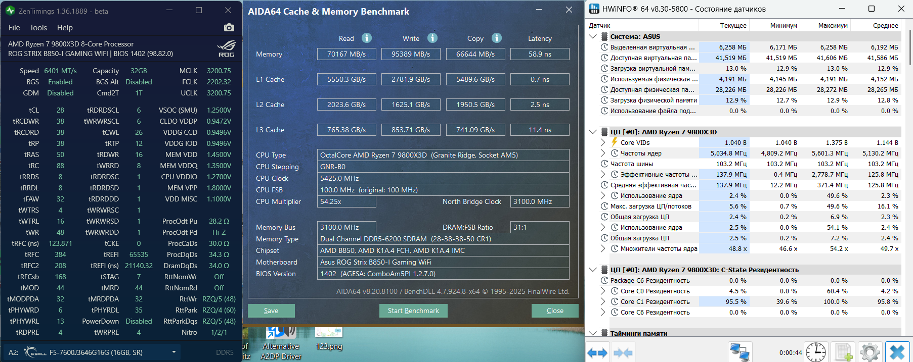

Привет народ.
На днях апгрейднулся с ам4 до ам5.... И чёт в стоке всё пищаль....
Помогите нубу...

gold-dragon, из основного.
В винде, в консоль с правами админа набить:
bcdedit /set isolatedcontext No
В биосе:
Gear Down Mode: Disabled
Core config for gaming: Legacy
Ещё пробуй:
tWR: 48
tRTP: 12
tRAS: tRCD + 12
tRC=tRAS + 12
И пробовать стабилизировать конфиг с максимально получающимся tREFI + потом минимальным tRFC по вкусу.
Это из того что даст основную разницу.
Ну и остальные тайминги тоже откровенно так себе, кури тему.
Можешь попробовать повторять за кем-то с дуалрангами, но успех не гарантирован.
В целом где-то 18-20 ns скинешь.

Регистрация: 05.09.2018
Так это же вроде SR....
Но в теме полистал ваще мало кто 2х32 выше 6000 пинал....
AMD Ryzen 9 5900X / Aourus X570s pro AX / Corsair CMR32GX4M2F3600C18 / 3080 Ti
