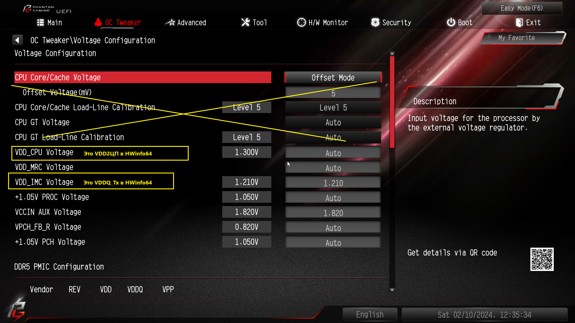

Nikolayovich Спасибо.
Правильно ли я понимаю,что
Nikolayovich писал(а):
вдд2<1.4 В;
оно же memory controller voltage оно же IMC VDD
са=1.1.
оно же CPU system agent voltage
с вдд/вддк всё понятно,а вот с ТХ проблема,не могу найти.Как оно ещё может называться в БИОСе???
са=1.1.
Да, у меня так, у вас плата какая?

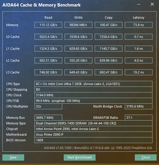

Лучше на ты,плата
asus
7400.png [ 267 КБ | Просмотров: 2457 ]
Пока так.
Память DDR5-6400(F5-6400J3239G16GX2-TZ5S)32GB
Лучше на ты,плата
asus
Пока так.
Что то первички задраны.
Регистрация: 29.03.2006
Откуда: Germany
Фото: 8
Пока ещё таймингами сильно не занимался,нужно с вольтажами разобраться.

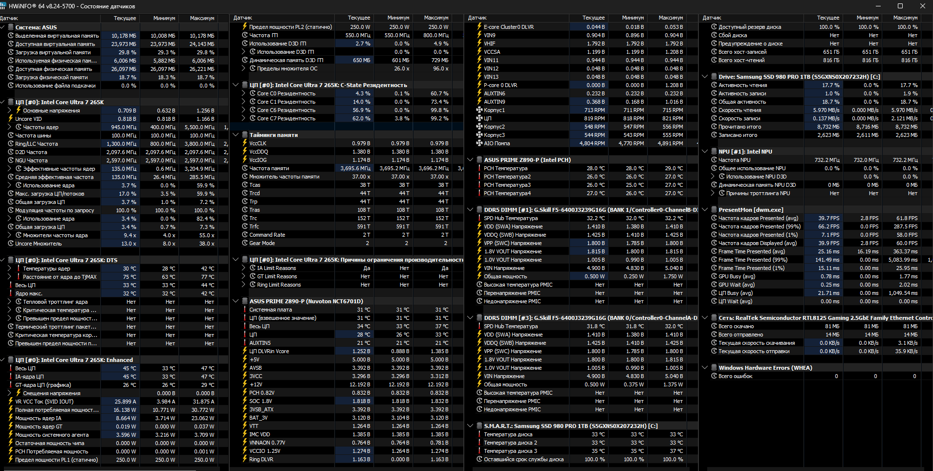

А хвифо, что показывает, вообще, на z890 говорят, мп сама правильно тх подбирает, то на предыдущих платформах с им запара.
Последний раз редактировалось Nikolayovich 18.04.2025 9:53, всего редактировалось 2 раз(а).
Откуда: Germany
Фото: 8
Nikolayovich
HW
HW.png [ 296.33 КБ | Просмотров: 2450 ]
