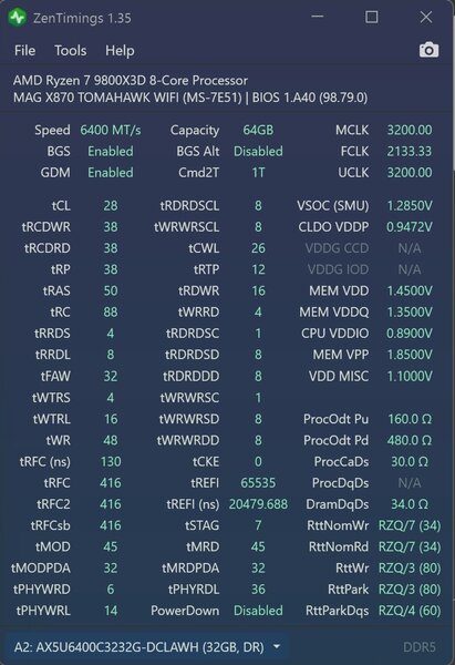

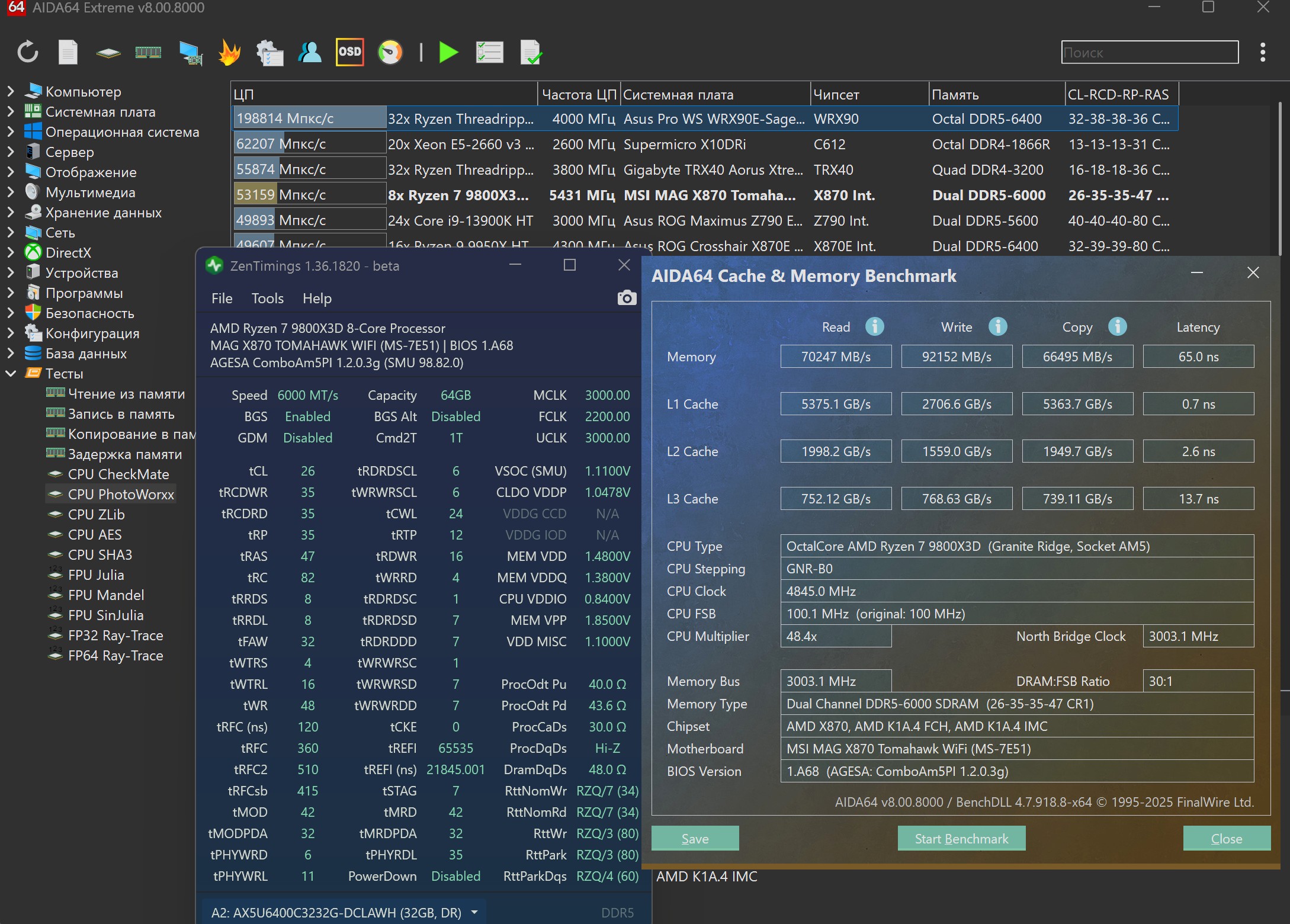

смысла нет ..VSOC будет высокий

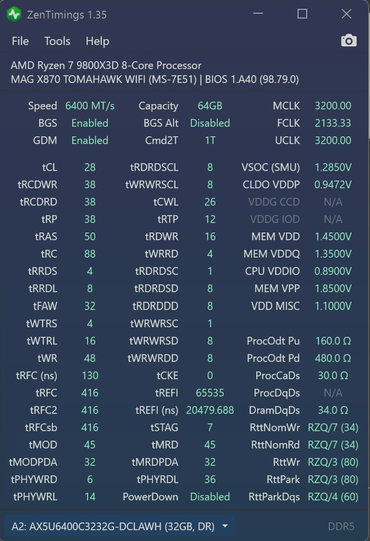

Пробуй VDDIO 1.38в ..это с обдувом памяти..если не пойдет то CL на 28..
65.jpg [ 701.46 КБ | Просмотров: 975 ]
6400-28
Снимок экрана 2026-01-12 130755.jpg [ 304.22 КБ | Просмотров: 971 ]
AMD 9800X3D/ MSIX870 TOMAHAWK/ADATA XPG Lancer 64ГБ 6000CL26/Radeon RX 7900 XTX Taichi/ DEEPCOOL PQ1000M/34"Samsung Odyssey G8 G85SD

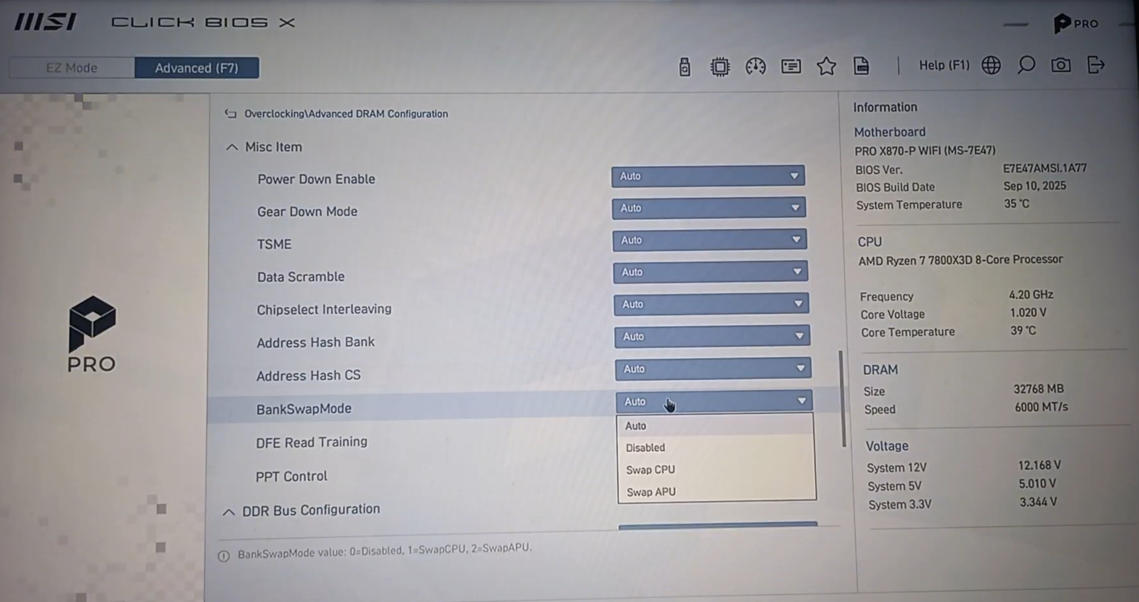

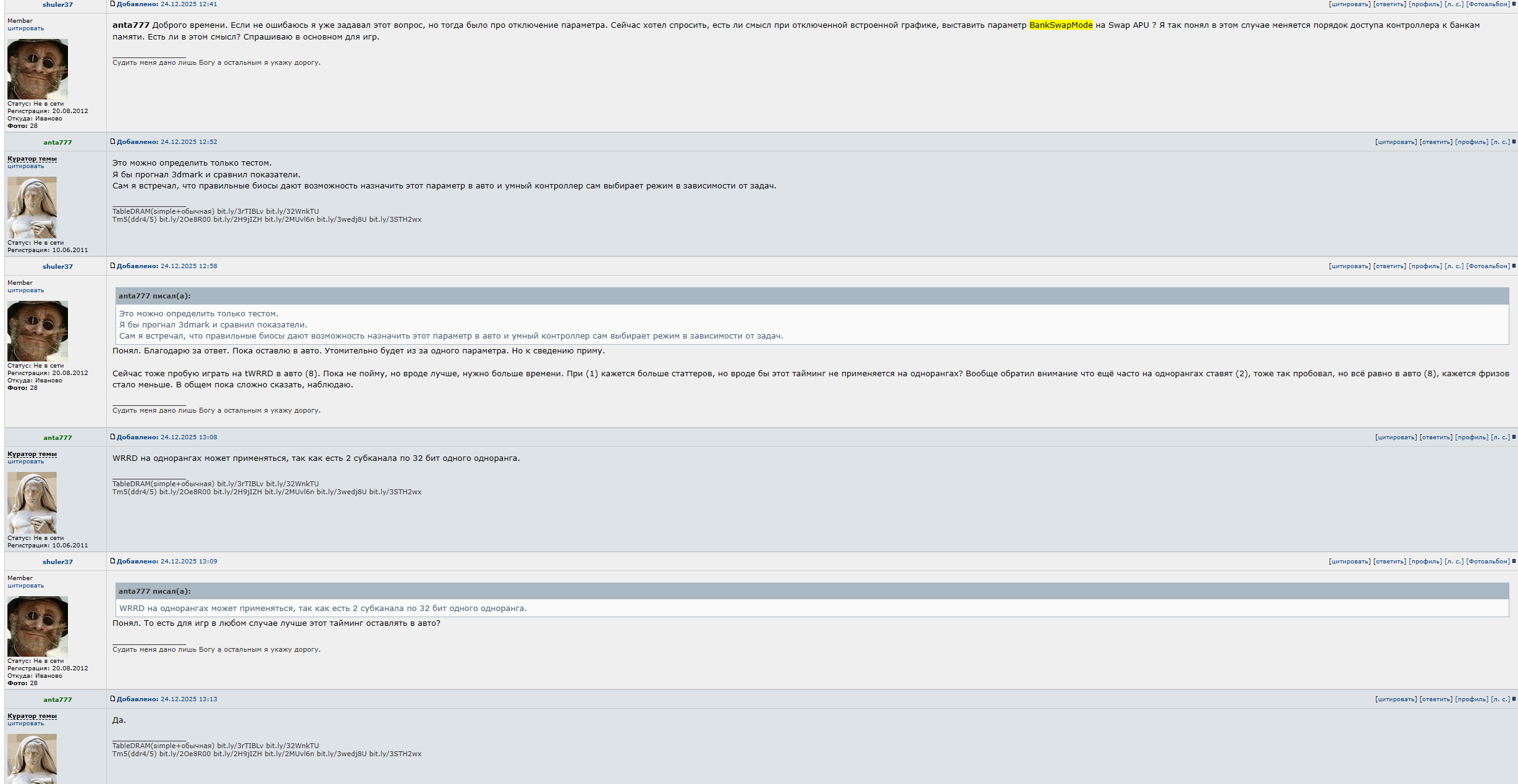

Подскажите кто-то из знающих, надо ли в Bios материнской платы MSI PRO X870-P WIFI у значения BankSwapMode выбирать из выпадающего списка Swap APU для игровой сборки на CPU 7800x3d с планками ADATA XPG Lancer [AX5U6000C3016G-DCLABK] 2х16ГБ (попались чипы M-die) и GPU RTX 5070 Ti?
По умолчанию у BankSwapMode стоит значение Auto.
На информацию о BankSwapMode наткнулся тут в комментариях:
https://www.dns-shop.ru/product/d765277b9bc4ed20/operativnaa-pamat-adata-xpg-lancer-ax5u6000c3016g-dclabk-32-gb
Цитата:
на стоковом expo напряжении у меня взяли только 30-36-36-48, настройки из биоса:
dfe read training: вкл
gear down mode(gdm): выкл
bankswapmode: swap apu
svm: выкл
tsme: выкл
ddr5 nitro mode: вкл + 8x/8x
Посмотрел информацию в поиске форума по "BankSwapMode" и "Swap APU", а также погуглил и очень много противоречивой информации, поэтому непонятно надо ли или нет.
А разные нейросетки и вовсе выдают, то надо, то ненадо и если у значения BankSwapMode выбирать из выпадающего списка Swap APU, то надо обязательно отключать iGPU.
То есть нейросетки выдают, что если у значения BankSwapMode выбрать Swap APU, то это может улучшить пропускную способность и FPS в играх при условии отключения в биосе iGPU (графическая встройка в проц), но также нейросетки пишут, что по некоторой информации бывают случаи наоборот, что если у значения BankSwapMode выбрать Swap APU, то может быть всё хуже.
iGPU естественно всегда отключено в Bios.
У BankSwapMode можно выбрать значения: Auto, Disabled, Swap CPU или Swap APU, но в итоге ничего непонятно про BankSwapMode со значением Swap APU и иными значениями, особенно интересует ответ на вопрос именно для игровой сборки с 7800x3d и планками (информация указана в начале этого сообщения).
Фото из Bios с выборкой значений для BankSwapMode
Снимок экрана 2026-01-13 021614.png [ 1.66 МБ | Просмотров: 646 ]
UPD:
Почитал информацию в поиске форума по "BankSwapMode" и некоторые сообщения содержат информацию о том, что для игрового ПК лучше ставить Swap APU в BankSwapMode.
А некоторые сообщения содержат информацию о том, что для игрового ПК лучше ставить Auto в BankSwapMode.
Скрины
Снимок экрана 2026-01-15 000020.png [ 142.41 КБ | Просмотров: 272 ]
Снимок экрана 2026-01-15 000410.png [ 257.87 КБ | Просмотров: 272 ]
Снимок экрана 2026-01-15 000547.png [ 213.98 КБ | Просмотров: 272 ]
Снимок экрана 2026-01-15 001243.png [ 287.21 КБ | Просмотров: 272 ]

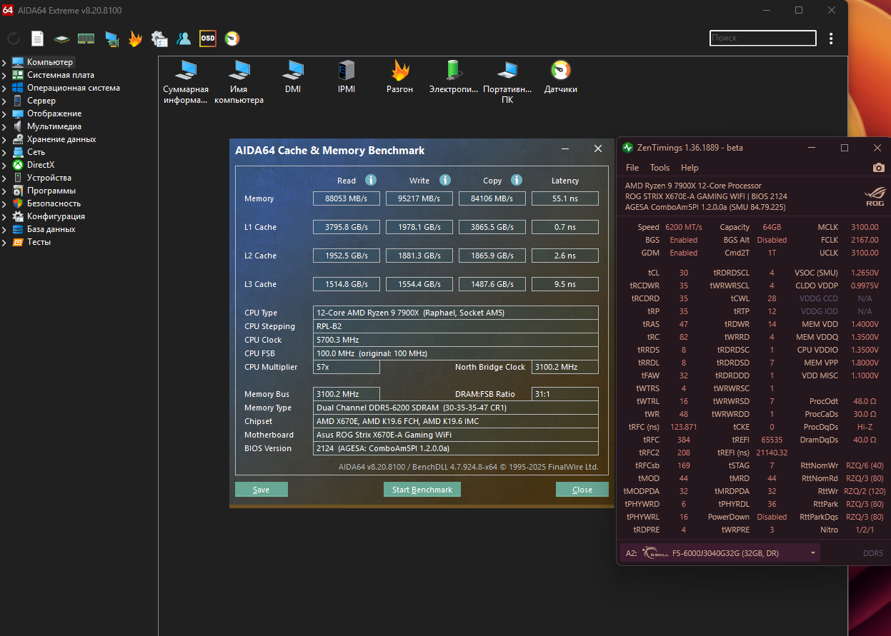

Нет, конечно. И лучше бы сделал CL30-35-35-35 но 6200.
Снимок экрана 2026-01-12 230356.png [ 436.65 КБ | Просмотров: 713 ]
R9 7900X + Thermalright FS140 / ASUS Rog Strix X670E-A / G.Skill Trident Z5 6200 CL30 / RX 7900 XTX Sapphire Nitro+ / Thermaltake Toughpower 1050W / Fractal Meshify 2
