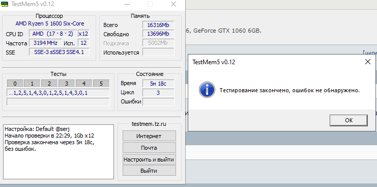

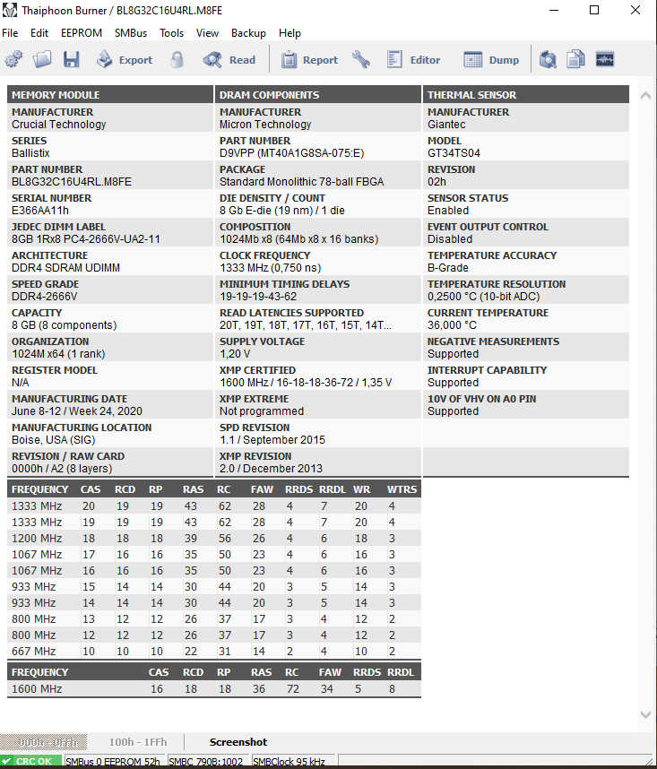

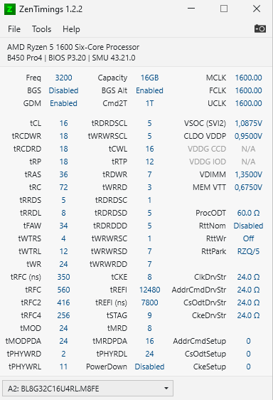

Коллеги, поглядите пожалуйста - пришли мои 2 планки Ballistix BL2K8G32C16U4RL, воткнул в дуалы. Система из подписи, важно только процессор - AMD Ryzen 5 1600. Посоветуйте - если они в XMP запустились в 3200 с прописанными таймингами - стоит ли рыпаться и догонять выше?

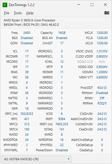

Dex писал(а):
Всем привет.
Посмотреть бы что плата по дефолту ставит, скрин ZenTimings...

Важна полная настройка памяти а не её высокая частота разгона, ну и для этих дефолтных значений необходимо ТМ5 пройти.
На XMP дефолте - первое, что сделал - прогнал ТМ5, сейчас прогнал еще раз.
зен 4.PNG [ 31.56 КБ | Просмотров: 580 ]

Ashley33, конфиг из шапки! Ну вы же видите, чем люди память в теме тестят, после этого значения из калькулятора выставляйте, но не все сразу только, первичные в идеале 16-18(19)-16-38.
Ясно, спасибо. Меня, как дилетанта, интересовало другое - если память и так разогнана XMP - ее стоит ли вообще трогать? Я то думал, что она 3200 по дефолту, а оказывается - это заводской разгон. Ну а с калькулятором знаком, учился неделю назад на левой планке.

Регистрация: 17.12.2010
Откуда: Мск
полный дефолт всех настроек, авто 2400 на родной частоте:

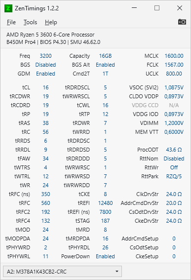

Только что ВНЕЗАПНО включилась на 3200 по калькулятору из сохранённого в биосе профиля, чего не могла сделать ни разу. Просто сходил попить пивка... Мистика. Продолжу завтра, всем спасибо за дельные советы :)
3200.png [ 52.92 КБ | Просмотров: 518 ]
З.ы. Fclk случайно не дожал, уже пофиксил)
Upd: обрадовался, когда стартовало и загрузилось в винду 2 раза подряд, но на этом всё и закончилось, не стартует. Печально всё это.
Прощай, Лёха...

Dex, VDDG оба значения 0.95v. Напряжение на плашки ну поднять бы, для поиска неизвестного затыка, 1.25v хотя-бы, потом уже опускать, немцы не стесняются и 1.35 кидать на высоких частотах для c-die.
