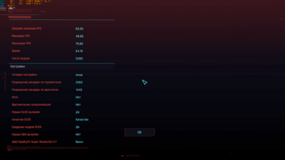

wera12nn лучше тысячи слов. :beer:
Статус: В сети
Регистрация: 29.03.2017
Такая разница возможна только если тайминги в тактах зафиксировать. Это некорректное тестирование.
Добавлено спустя 7 минут 10 секунд:
А ещё тест странный.
всего - средний - время
6214 --- 96.72 -- 64.24
6154 --- 87.13 -- 70.14
Какого хрена время отличается? :D

wera12nn писал(а):
7200
77618
8200
77617
Что-то я не вижу разницы... Но у меня и версия игры старая.

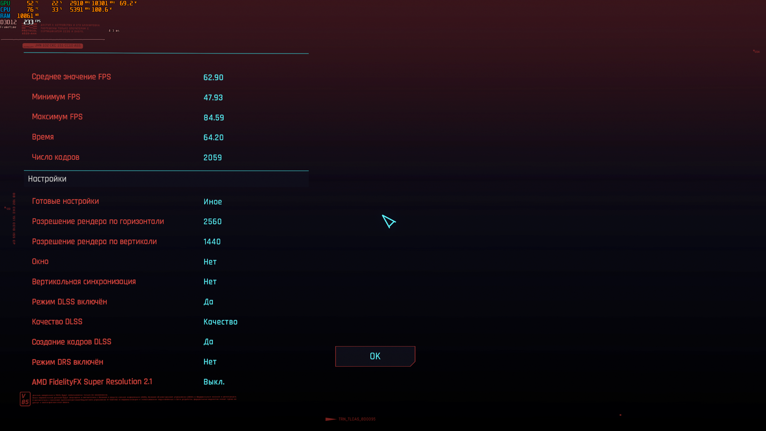

7200 Мгц
7200 мгц киберпанк.png [ 3.81 МБ | Просмотров: 1122 ]
8200 Мгц
8200 мгц киберпанк.png [ 3.81 МБ | Просмотров: 1122 ]
Статус: В сети
mTwick
У тебя фпс меньше чем у меня на 3600 был. Ты либо видеокарту тестируешь либо что-то очень сильно не так.
Регистрация: 29.09.2014
Откуда: Минск
Это тест с картой rtx 4060)

wera12nn минимальный и максимальный ФПС вообще не отличается, как и количество кадров ... средний чёт фигню показывает, такой разницы не будет.
Вот как раз 1фпс тебе и даст переход с 7200 на 8200 XD

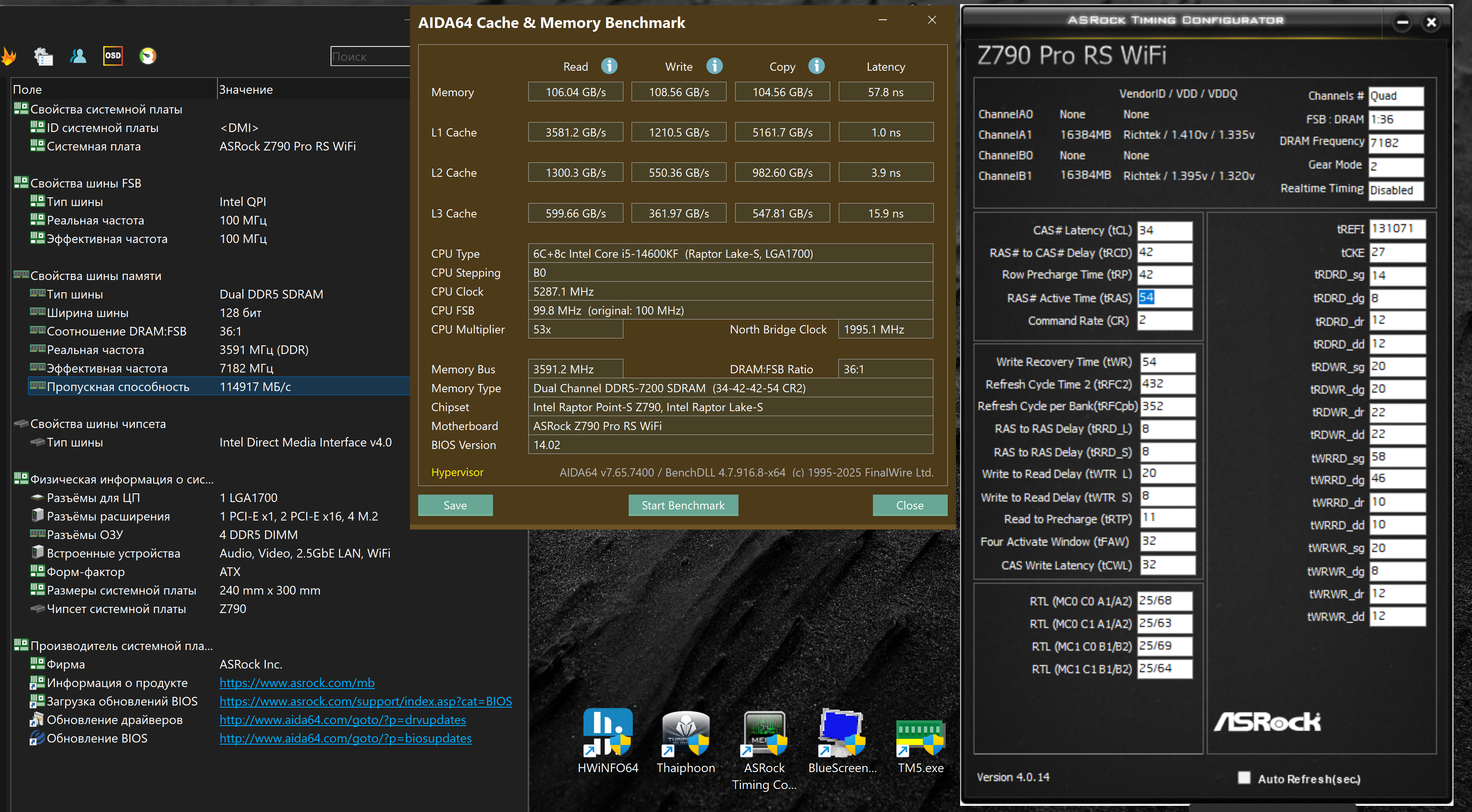

Всем привет, я ранее с настройкой ddr5 не сталкивался и тем более на Z чипсете, прошу подсказать, правильно ли я выставил напряжения и тайминги.
Плата Z790 Asrock Pro rs wf, ddr5 2x16 Apacer nox 7200 xmp3.0. 34-42-42-84
На памяти по умолчанию напруга в xmp 1.5. vdd/vddq, vpp 1.815 Чипы Hynix, но степпинг не показывает.
Я установил SA 1.05mv, Vdd/VddQ 1.41/1.25, Vpp avto (остался 1.15), В тестах темп 47-50 мах, в играх в 4к (Вк жарит 400w) темп ниже 35-38. Тайминги 34-42-42-54, ниже на скрине более детально.
Или напругу сделать больше и/или vddQ сравнять c vdd? В тестам мем5 и играх полет нормальный.
Не может быть, 1.8 должно ставить, в хвинфо проверить!
