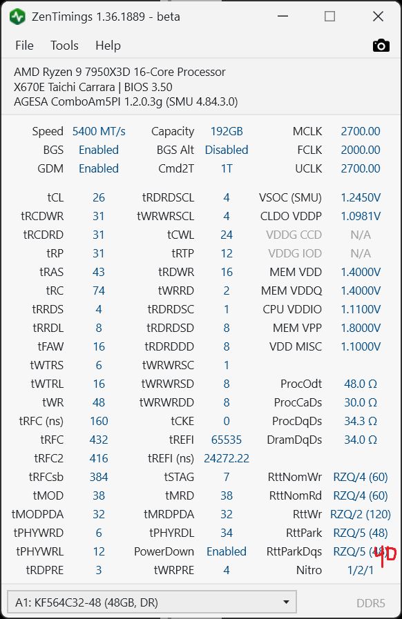

frenkim9snik писал(а):
Вот теперь думаю где то, надо прям слегка подкрутить
Попробуй VDD 1.4 остальное не трогай. И вообще не меняй сразу все напряжения, только по одному. У тебя Карху нет что ли? Кучу скринов можешь не показывать, достаточно ZT и скрин проги которой тестируешь. Ошибки можешь не расписывать, их и так видно.
В Юкранчере особо нечего не изменилось
Пока забей. Непонятно почему у тебя все данные скачут. Сначала память настрой, чтоб без ошибок.
ЗЫ: Можно ли это считать стабильностью?

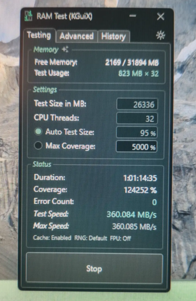

По сути мем тест про не хуже
Протестил 20 мин пару циклов с VDD 1.4 в TM5 Без ошибок Но память уже греет быстрее
Сутки конечно жестко)

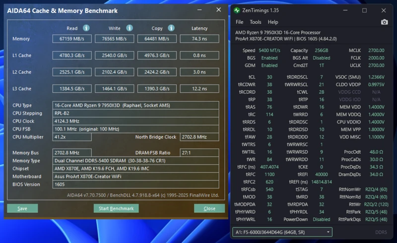

Регистрация: 05.08.2010
Я так понял у меня VDDIO слишком низкий? Насколько критично и опасно? Год так живу.
ZenTimings_Screenshot_29463120.3019276.png [ 109.75 КБ | Просмотров: 1723 ]
Что еще можно покрутить? Скоро биос обновлять, все равно тестить.
Каковы шансы перейти на 5600? Если увеличить напряжения еще? 5600 почти далась, очень редко ошибки выходили на старых биосах.
Ryzen 7950x3d, AsRock taichi carrera x670e, 4x48Gb Kingston Fury Renegad 6400(5400 @1.3.0.0a), Gigabyte 4090 Game OC, SSD Digma Pro PCIe 5.0 x4 4TB DGPST5004TP6T4

Cyber, у тебя в системе VDDIO наименьший из вопросов.
Добавлено спустя 2 минуты 39 секунд:
Увеличение напряжений и мощное охлаждение твой ответ. Но только если контроллер потянет такую ораву.

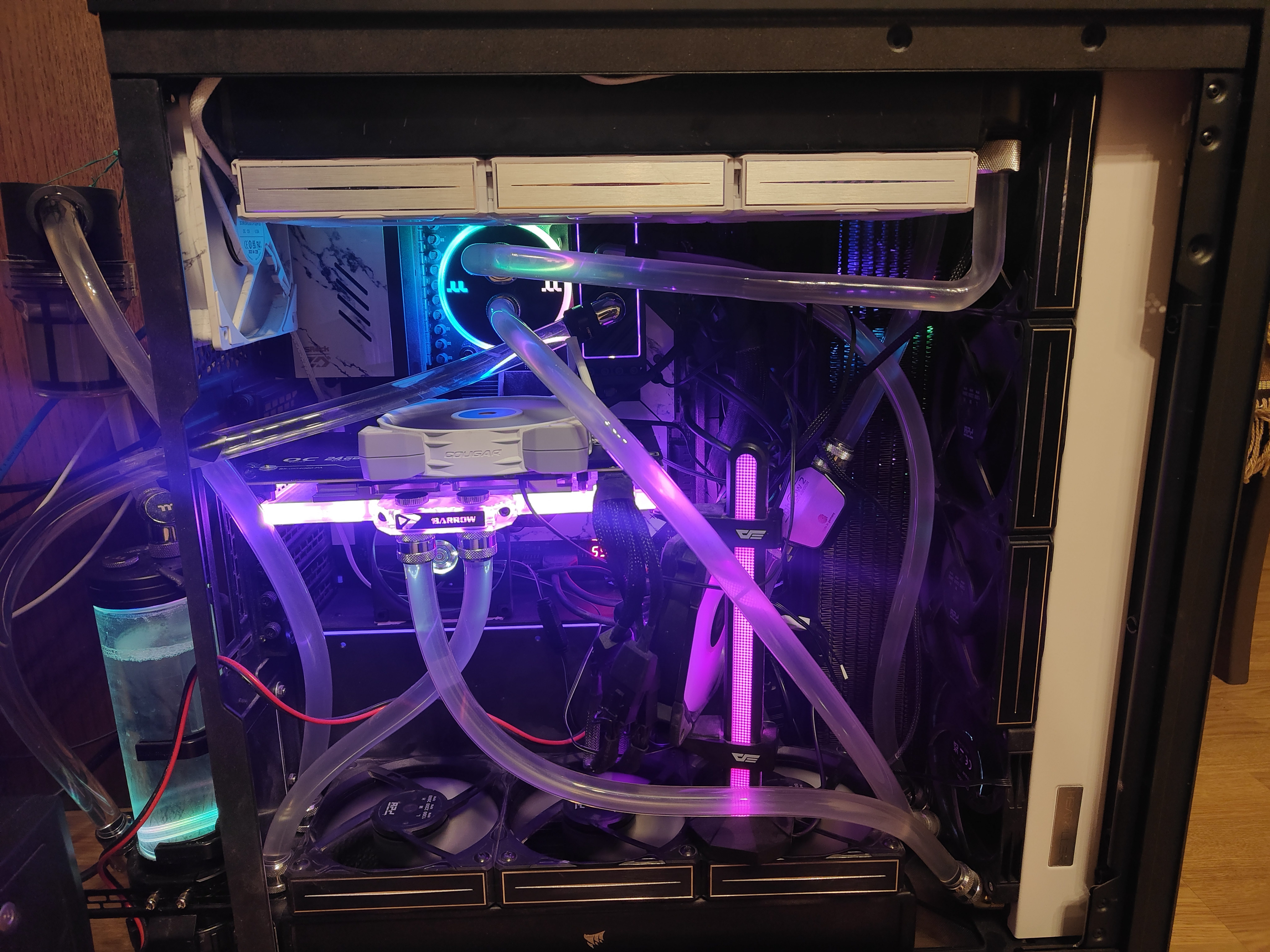

А какие там еще вопросы?
HertZ писал(а):
мощное охлаждение
Там и так уже водянка на ОЗУ. Выше 38С не поднимается по SPD. На чипах все 60С будет, если всё правильно прилепил.

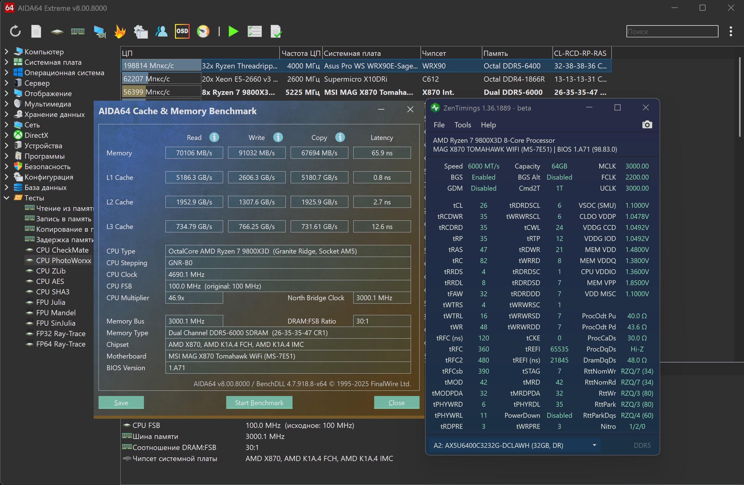

Фото: 113
Cyber, «запустил» у всех разное. Я свою могу тоже много как по-интересному «запустить». :crazy:
IMG_4008.png [ 90.83 КБ | Просмотров: 1632 ]
Комменты на сайте ДНС это так себе источник информации.

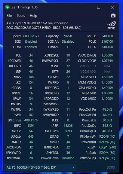

Регистрация: 17.06.2025
MSI выпустила AGESA PI pre-1.3.0.0 updated.на свои платы
Поставил потестил ,видимых изменений не увидел..стартанула на старых таймингах
В ZenTimings только стал правильно показывать VDDIO
