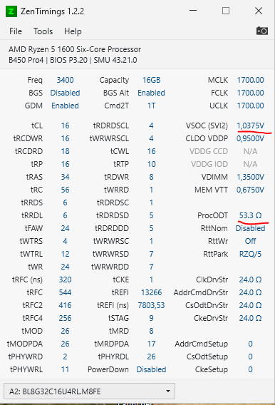

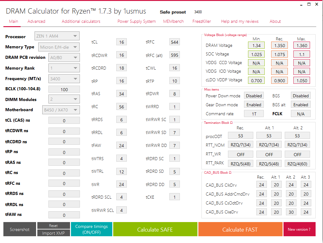

Спасибо за совет, отключил XMP, накрутил по калькулятору, только procODT кальк советовал 53, я не трогал - что скажете, стоит убавить (стабильности добавляет увеличение?)?
кальк.PNG [ 66.67 КБ | Просмотров: 629 ]

ТМ5 без ошибок.

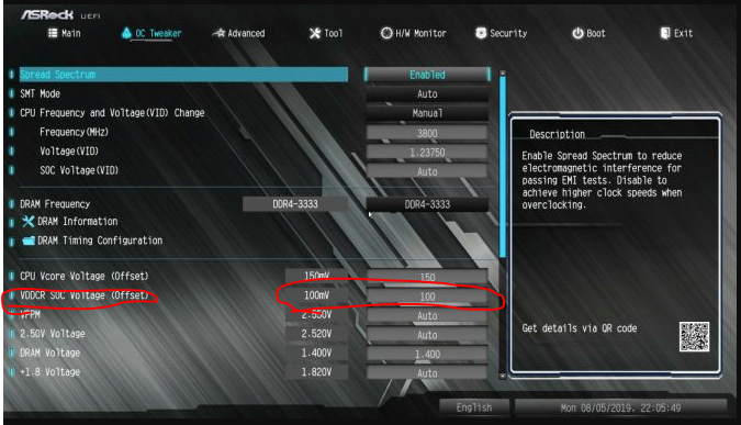

Вопрос - калькулятор советует убавить напряжение SOC Voltage, да в шапке советуют держать его как можно ниже 1.1. Хочу скинуть, но не нахожу - где оно. Вот это оно
биос.PNG [ 368.85 КБ | Просмотров: 628 ]
(биос не мой, взял фото из инета - строки идентичны). У меня эта строка стоит "0mV Auto".
Нужно уменьшение procODT, максимально возможное. VSOC у вас в авто стоит на скрине, выше на несколько пунктов SOC (VID) 1.05v поставьте, то что вы отметили, трогать не нужно, вторичные тайминги можно из Fast пресета вбить, но все это постепенно и с тестами.

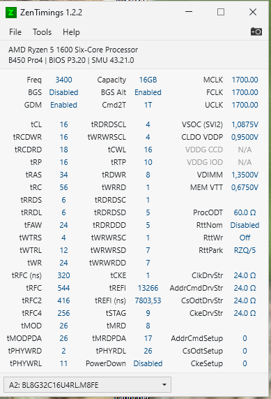

Уменьшил procODT до калькулятора, нашел и выставил SOC (VID) из "auto" в 1,05000. Запускается, проходит тесты. Но - взгляните пожалуйста - почему то строку SOC в Зене показывает 1,0375.
зен 6.PNG [ 34.78 КБ | Просмотров: 575 ]
Проверил - в БИОСе выставлено 1,05000 и сохранено. Что то не так или это нормально?
И доп.вопрос назрел - какая нормальная температура планок при (и для) длительной работе?

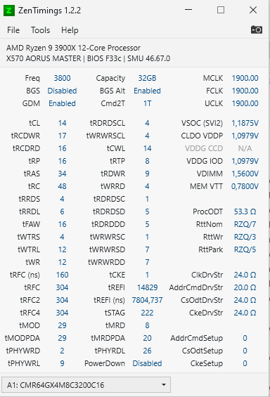

Спасибо, это лучшая рекомендация из всех! Мне реально помогла так как после апдейта биоса включающего AMD AM4 AGESA V2 PI 1.2.0.0 думал даже что у меня память бракованная и выше 3400Mhz без ошибок не берет.
И еще всем совет уже от меня - если у вас ошибки на частотах 3600-4400Mhz то включайте GDM(GEAR DOWN MODE). С этой функцией мне удалось убрать все ошибки на частотах 3600-4400MHZ.(округление таймингов в большую сторону до четного числа вручную а так же их дальнейшее увеличение не давало такого результата).
Так же не понятно почему до 4000Mhz включительно по памяти во всех тестах рост а вот на 4200mhz(FCLK2100) и 4266(FCLK 2133) все показатели(чтение,запись,копирование) растут а вот L3 кэш стал в два раза медленнее. Это включился делитель?
Прикладываю текущий стабильный разгон DDR 4000Mhz(FCLK 2000), DRAM 1.5v с пройденным тестом TM5. Буду рад советам какие тайминги можно еще поджать.
DDR4 4000MHZ OVCL.png [ 426.27 КБ | Просмотров: 564 ]
С первичными таймингами прям пляска какая-то у вас. Этот комплект памяти легко должен ехать Cl16 на 4000, соответственно 16-16-16-34, первичные тайминги, начинать нужно именно с них.
Для зен3 насколько я знаю оптимальная частота памяти 3800. Whea нет на 4000?
Whea на 4000 нет.
На 16-16-16-34 ошибки в тесте TM5 начинаются секунд через 20 после запуска теста.
