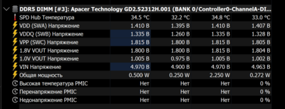

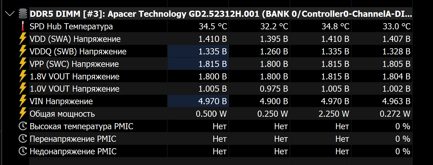

Не может быть, 1.8 должно ставить, в хвинфо проверить!
Сори, 1.815 максимум выходит, ошибся с трубы писал)

Я правильно понимаю, что SA, vdd & vddQ лучше снижать, пока не упрешся в нестабильность в тестах и/или задачах?
Asrock Z790 LiveMixer, 14600Кf 5500\4500Mhz, Geometric Eskimo pro420, Apacer 7200 32-41-41-53, 5070ti Gaming OC, Formula FV1200pm gen.5 Platinum, Geometric Model 5

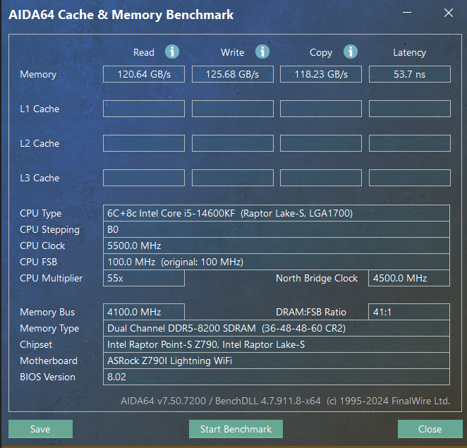

Nikolayovich писал(а):
От 8200 с 36-48 наверное толку будет больше.
Так и есть...
8000 Мгц
Aida 8000 Mhz .png [ 453.26 КБ | Просмотров: 722 ]
8200 Мгц
Aida 8200 Mhz .png [ 454.15 КБ | Просмотров: 722 ]
