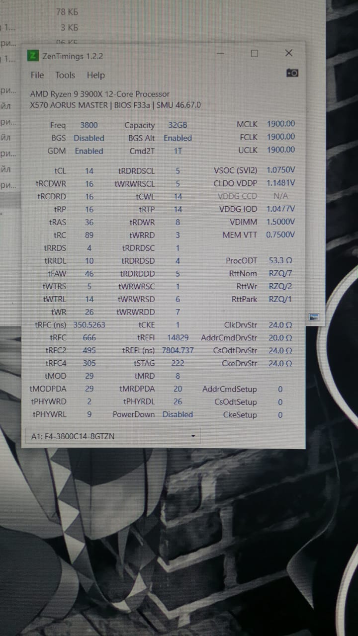

Господа, нужнга ваша помощь. Разогнал IF до 1900. Если запустить тяжелую нагрузку на ЦП, то через какое-то время начинает появляться заедание звука. Если посмотреть на энергопотребление проца, то оно начинает падать. Производительность системы начинает падать и через какое-то время система уходит в ребут. Вопрос: что происходит не так с ИФ? При меньшей частоте - все норм.
VSOC 1.1, VDDP 0.9 VDDG 1.05. Блок сопротивлений из шапки. Странные первичные тайминги... Cl16 будет лучше для этого комплекта, напругу на плашки тоже можно снизить существенно.
Напругу, конечно, попробую поменьше. Пробовал ставить Cl16, такое же поведение. Через некоторое время падает производительность и ребут. Мемтест проходит с такими таймингами.
У брата в xmp такие настройки в памяти прописаны
IMG-20210216-WA0002.jpg [ 125.37 КБ | Просмотров: 702 ]
https://valid.x86.fr/emrpcl
