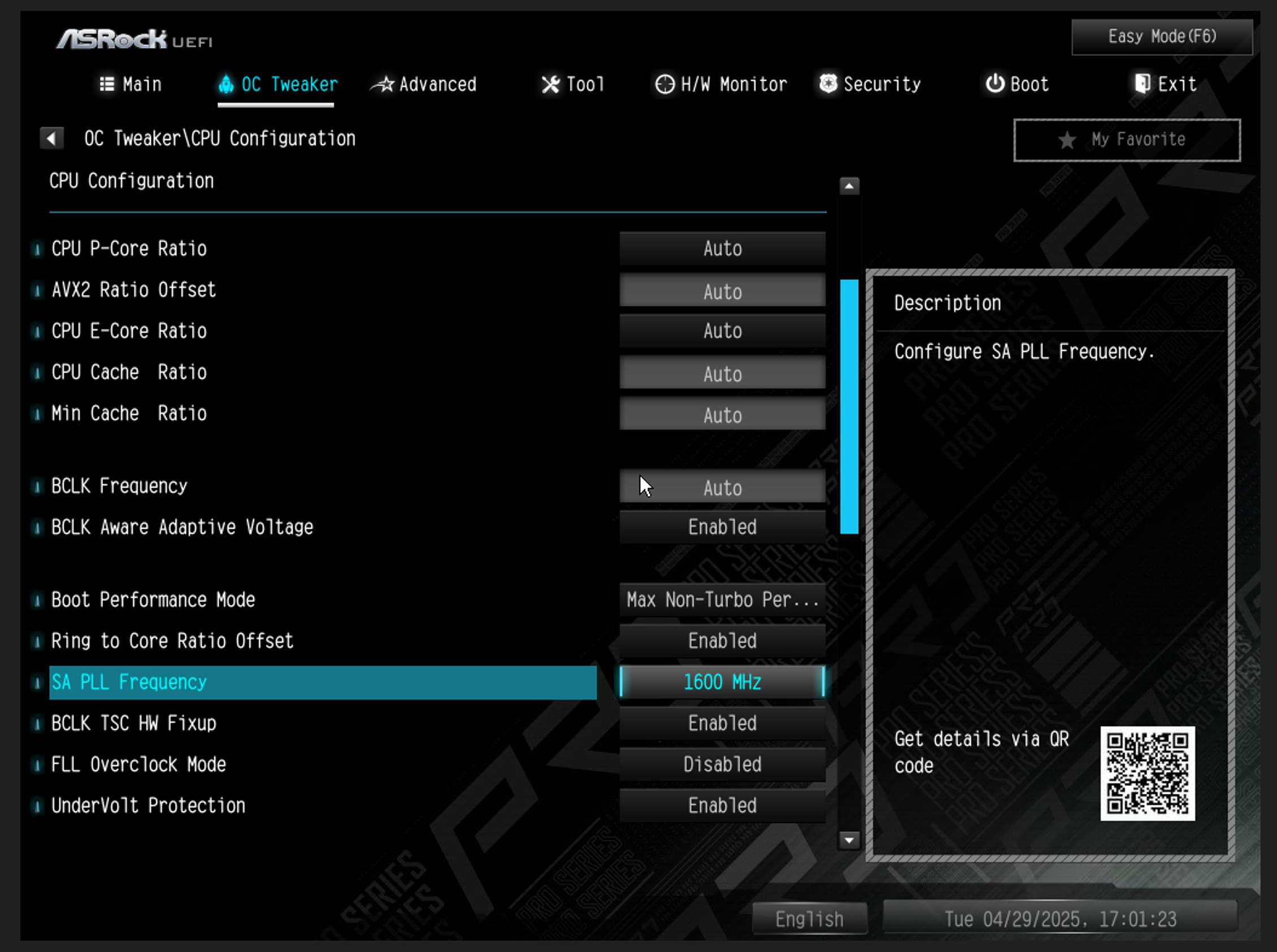

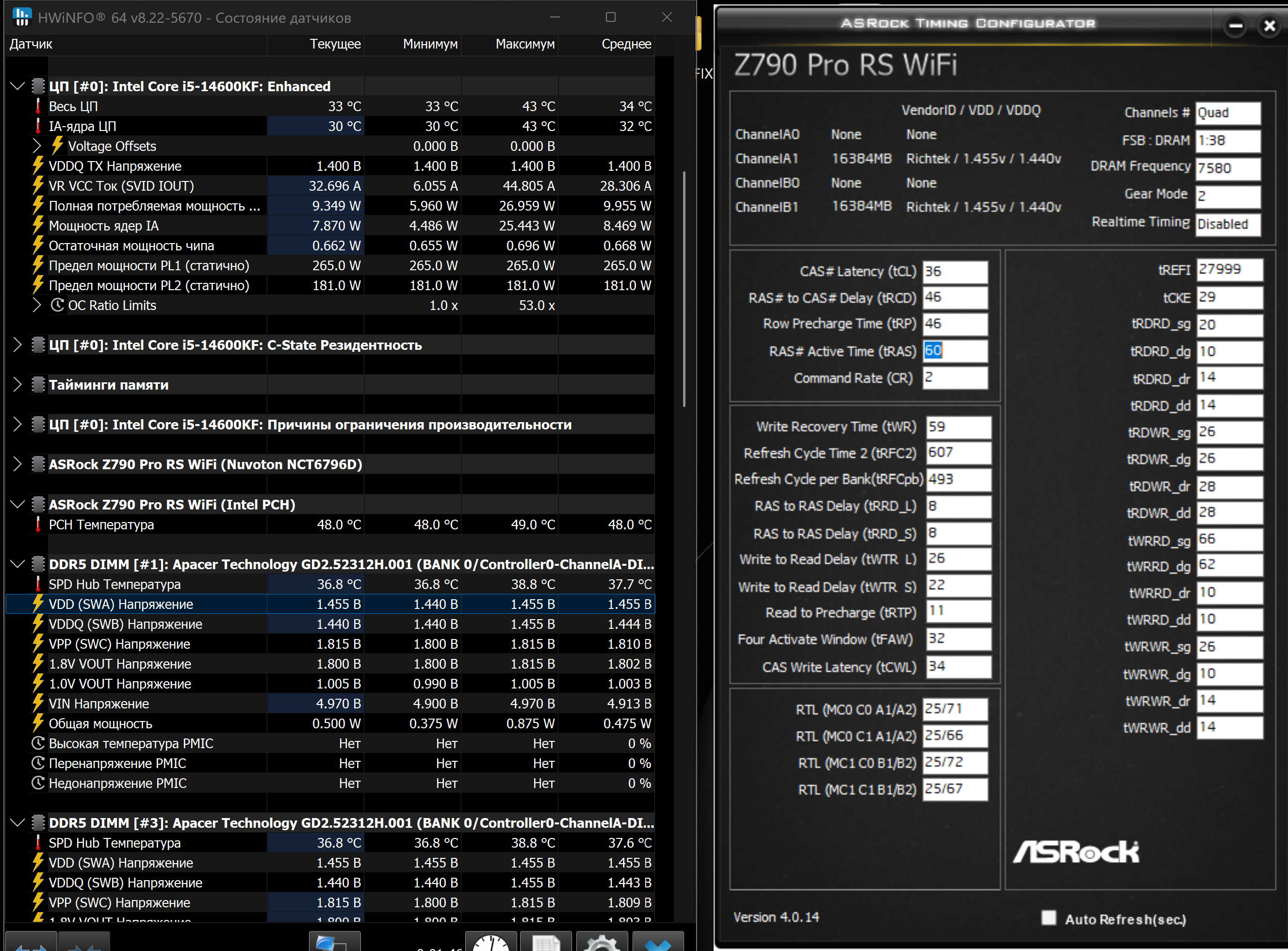

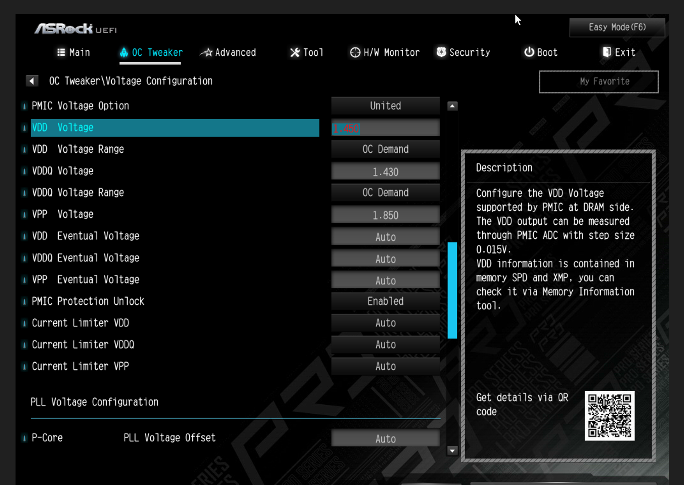

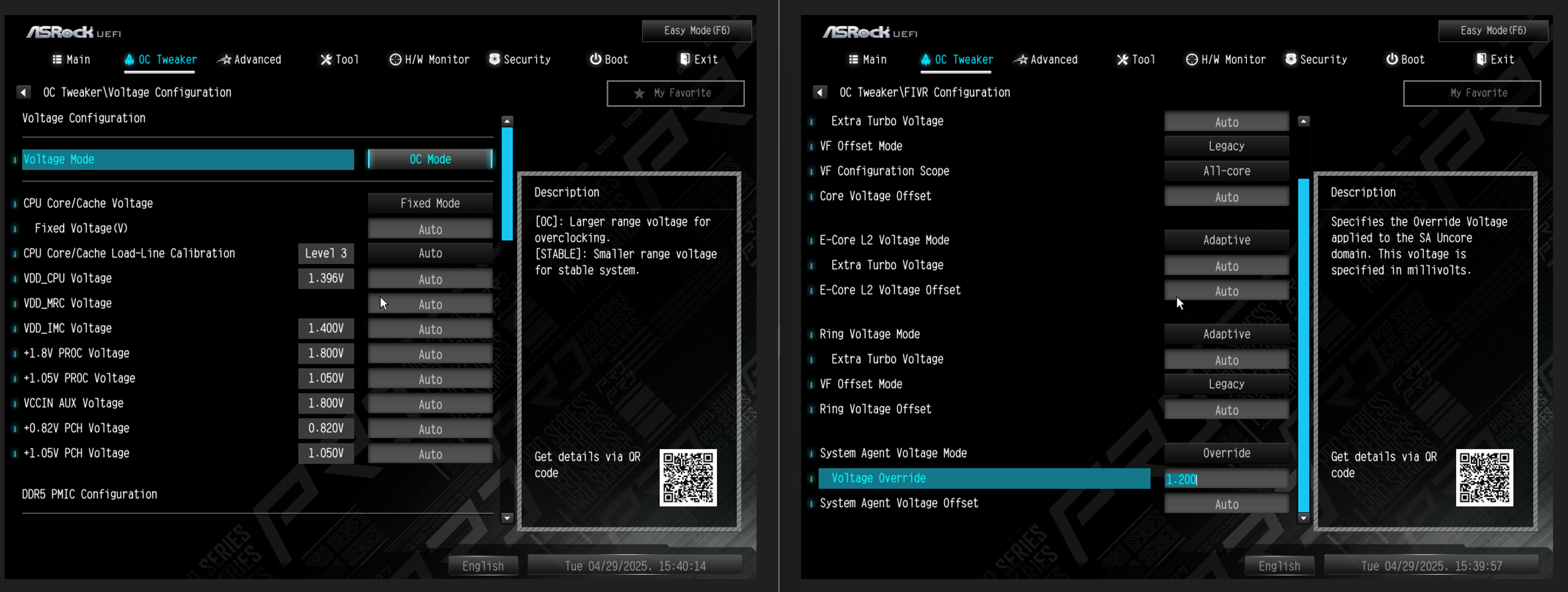

Такая вот проблемка, Apacer 7200 34-42-42-84 (xmp 1.45mv hynix), тайминги отстроил все, тесты прошел с trefi 131071.
Решил разогнать, частоту 7600 взял 36-46-46-60 и тесты ок, Sa 1.2, vdd\q 1.45\1.43, vpp 1.815, однако trefi при тестах у меня стоял 27999. Как только я выставляю 131071 начинают сыпать в мем5 ошибки (пол дня уже мучаюсь). Пробовал выставить только первички, остальное в авто и менял только трефи, 1-3 ошибки в мем5 появляются. Если выставить 65535 то тесты проходят, однако профита соответственно 0, т.к. пропускная способность сильно падает и проще остаться на 7200.
Подскажите, может мне нужно по напряжению что то поменять, я первый раз работаю с z790 и проц еще не настраивал, работает из коробки. Скрины прилагаю, 1 это когда тесты проходят с трефи 27000, 2-4 настройки напруги биоса!
И еще один момент, в настройках ЦП есть рункт SA PLL, там можно выставить 3200мгц, 1600 и авто, какая частота предпочтительнее для разгона памяти? (скрин есть)
должна расти ПСП с 65535. Но выше 32767 профита реально маловато.
3200мгц, 1600
3200
А что, реально память на этой плате может в 7600 стабно?!
Это ж прям круто.
Регистрация: 19.12.2019
Фото: 3
3200мгц, 1600
3200
И что оно даст?
Регистрация: 24.03.2006
Откуда: Moscow
Фото: 273
Nikolayovich считается, что стабильность лучше - читай, импульса/напряжения. Ибо это количество отчетов петли обратной связи - ну как бы в теории регулятор быстрее реагирует. По фактам - фз...
Регистрация: 07.01.2020
Фото: 10
Это ж прям круто.
Работает и 7800 с таймингами 38 48 48 84, но ошибки в тестах, хочу сначала нормально 7600 отстроить
Asus z790 Rog Strix-A, 14700Кf, Eskimo pro420, Apacer 7200 32-41-41-53, 5070ti Gaming OC, FV1200pm gen.5 Platinum, Geometric Model 5
Регистрация: 29.09.2014
Откуда: Минск
Её предел 7600 мгц, выше можно даже не стараться...
