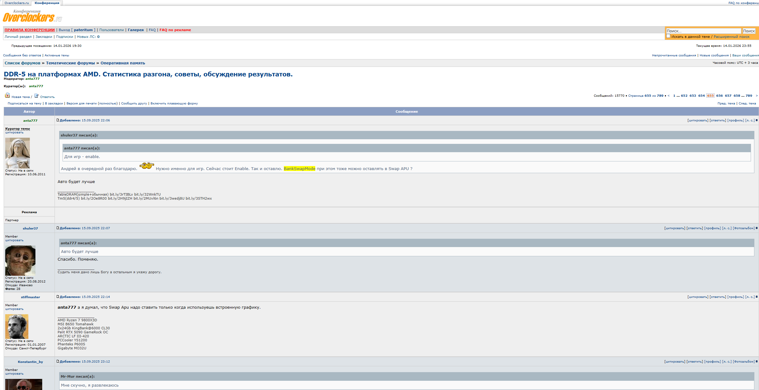

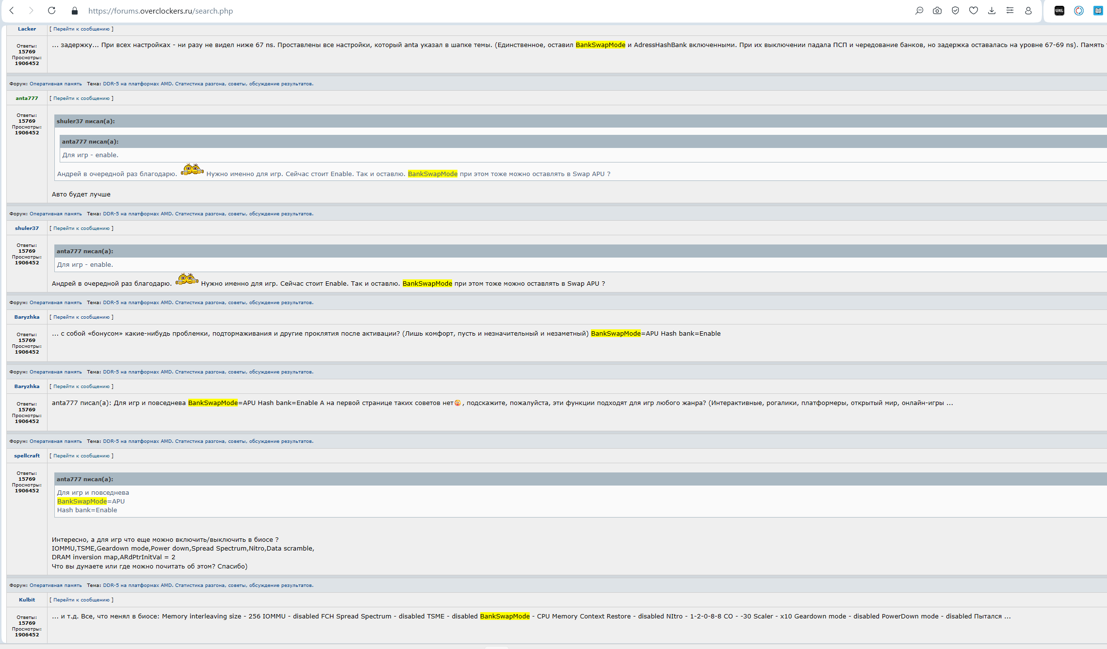

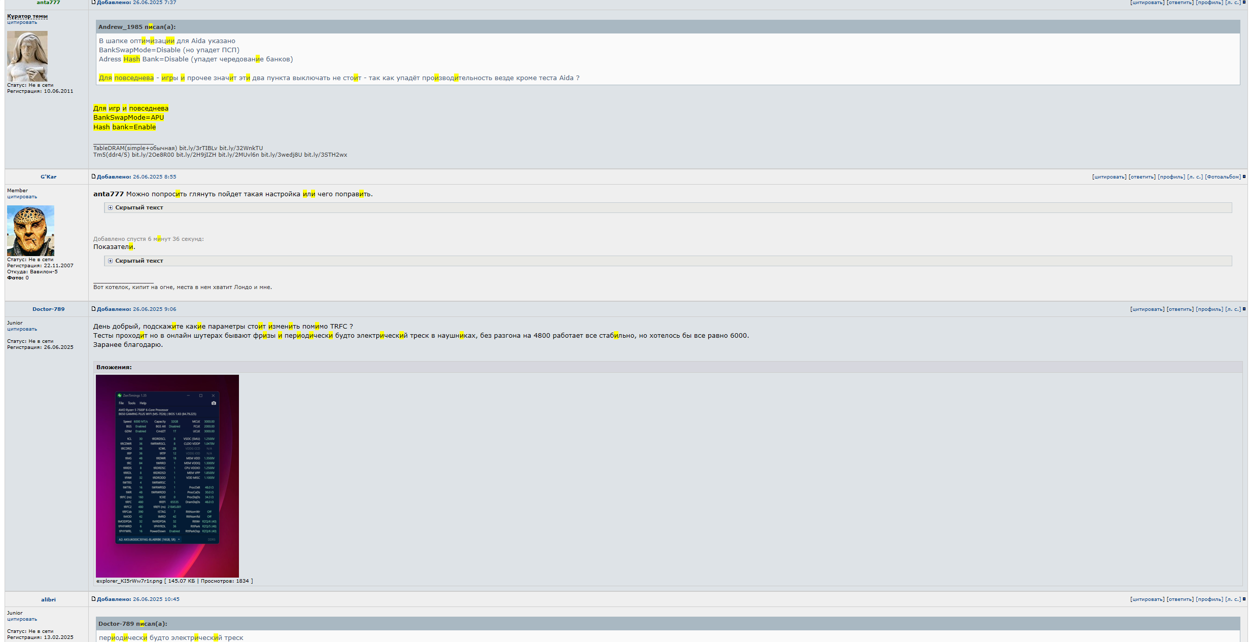

Есть у кого-то из знающих ответ на вопрос https://forums.overclockers.ru/viewtopic.php?p=18644866#p18644866?
Почитал информацию в поиске форума по "BankSwapMode" и некоторые сообщения содержат информацию о том, что для игрового ПК лучше ставить Swap APU в BankSwapMode.
А некоторые сообщения содержат информацию о том, что для игрового ПК лучше ставить Auto в BankSwapMode.

pateritum
Тут обычно не надо чинить то что работает.
EPYC 4585PX (Csh -15 max, -32 high) / MO-RA 420 / x870e Extreme / RX6900XT & RTX5090 OC / 2x48G Trident Z5 @ 6400C28 (Vdd 1.6 Vddq 1.45 SoC 1.25 VDDP 1.0)
Последний раз редактировалось HertZ 15.01.2026 0:25, всего редактировалось 1 раз.
Регистрация: 19.01.2024
pateritum swap apu поставь, я у себя сравнивал с авто хуже точно не стало, только графику встроенную отключай если есть

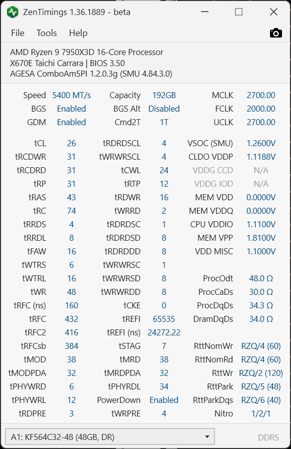

ZenTimings_Screenshot_29473771.5512551.png [ 61.42 КБ | Просмотров: 358 ]
Че за глюк с напряжением? Как теперь узнать?
Выставил 1,45В Может где-то что-то заблокировано? Античита нет.
Ryzen 7950x3d, AsRock taichi carrera x670e, 4x48Gb Kingston Fury Renegad 6400(5400 @1.3.0.0a), Gigabyte 4090 Game OC, SSD Digma Pro PCIe 5.0 x4 4TB DGPST5004TP6T4
Статус: В сети
Регистрация: 27.02.2007
Фото: 113
Cyber, ZT проглючивает, давно известная хрень. Смотри напряжения в чем-то другом, HWInfo64 например.
Регистрация: 07.08.2025
Спасибо anta777, HertZ и DII31 за информацию.
В итоге как-нибудь протестирую через 3DMark у BankSwapMode значения Auto и Swap APU, а пока перед тестами поставлю тогда Swap APU.
