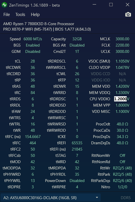

Регистрация: 07.08.2025
DII31 писал(а):
pateritum Баг зен таймингса как уже выше ответили, поставь в биосе swap apu, tsme off, iommu off, fclk 2200, в райзен мастере можешь посмотреть корректное значение для vddg, поставь 0.95-1.0-1.025-1.05
по желанию trcdwr 16, trrds 6 tfaw 24, trdwr 15 (потести в аиде и оставь что будет лучше) nitro 1-2-0 8x 8x
vsoc можно понизить, vddp попробуй 0.95-0.975-1.0
trfc можно попробовать поджать до 150 (450)
у нас похожие планки, мне для 28 нужно 1.42, 26 1.56

Попробовал далее по твоему совету поставить для tRCD = 16, но операционка не стартанула, то есть чёрный экран и бесконечно крутятся вентиляторы (ждал около 3 минут и не стартует Windows 11 с tRCD = 16). Пришлось как обычно сбросить биос до дефолта, загрузить биос-профиль с бэкап настройками и вернуть tRCD = 36.
UPD.
Тут моя ошибка, нашёл скрин по ссылке DDR-5 на платформах AMD. Статистика разгона, советы, обсуждение результатов. #18636809, ты писал именно про trcdwr 16, а я пока не могу понять как именно в моём Bios MSI найти возможность менять в tRCD тайминг отдельно для tRCDWR и tRCDRD. Пошёл искать как именно в биосе матплаты MSI PRO X870-P WIFI вписать 16 для trcdwr и оставить 36 для trcdrd. Наконец-то нашёл, позже впишу 16 для trcdwr и оставлю 36 для trcdrd.
И как раз нашёл твой скрин таймингов из ZenTimings DDR-5 на платформах AMD. Статистика разгона, советы, обсуждение результатов. #18636916 где тебе удалось при увеличении вольтажа до 1.56 добиться стабильных таймингов на М-дай с CL26 tRFC 450 частоте 6000 фабрики 2200.
Подскажи, какие у тебя температуры при таких вольтажах и таймингах (наверняка стоит ещё доп. обдув над оперативкой)?
А также по твоим наблюдениям есть ли при таких одинаковых таймингах (кроме вольтажей) существенная разница между CL26 и CL28, то есть значительно ли повышается в играх максимальный FPS, редкие кадры (1%), очень редкие кадры (0.1%) и становится ли лучше регистрация попаданий в шутерах в той же например CS2 или же нет существенной разницы и поэтому лучше не рисковать, поднимая вольтаж до агрессивных 1.56 V для достижения на М-даях CL26 и лучше тогда на М-даях остаться на CL28 с более щадящим вольтажом 1.42 V?
У знакомого такие планки как у тебя AX5U5600C4616G-BLABBK и он на них купил зажимы, так как края радиаторов порой не плотно прилегают к крайним чипам оперативки, а у моих планок AX5U6000C3016G-DCLABK чуть больше радиаторы и они плотно прилегают, но я для своих планок на всякий случай тоже заказал зажимы, которые можно использовать для равномерного плотного прилегания радиатора с термопрокладкой к левым и правым чипам на планке оперативки, чтобы прижимать именно левую и правую часть чипов каждой планки. Зажимы влезут между планками только если стоят 2 планки в четырёхслотовой матплате, иначе такие зажимы просто не влезут между планками если будет стоять 4 планки в 4 слотовой матплате или 2 планки в двухслотовой матплате. Есть ещё для более высоких радиаторов длинные металлические прищепки, крепкие зажимы для волос (такие можно использовать сбоку на радиаторе оперативки) и металлические скрепки без пружинок.

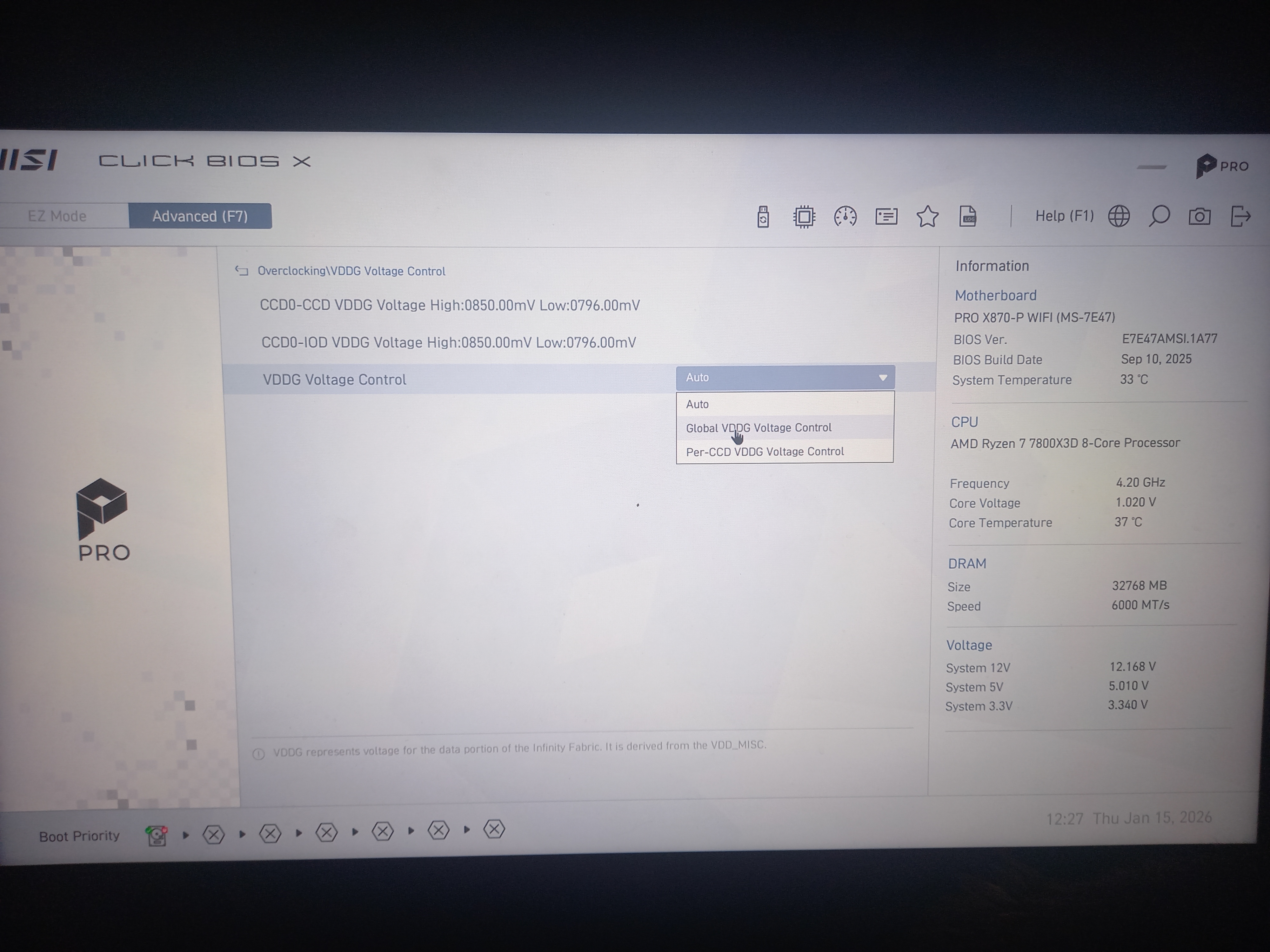

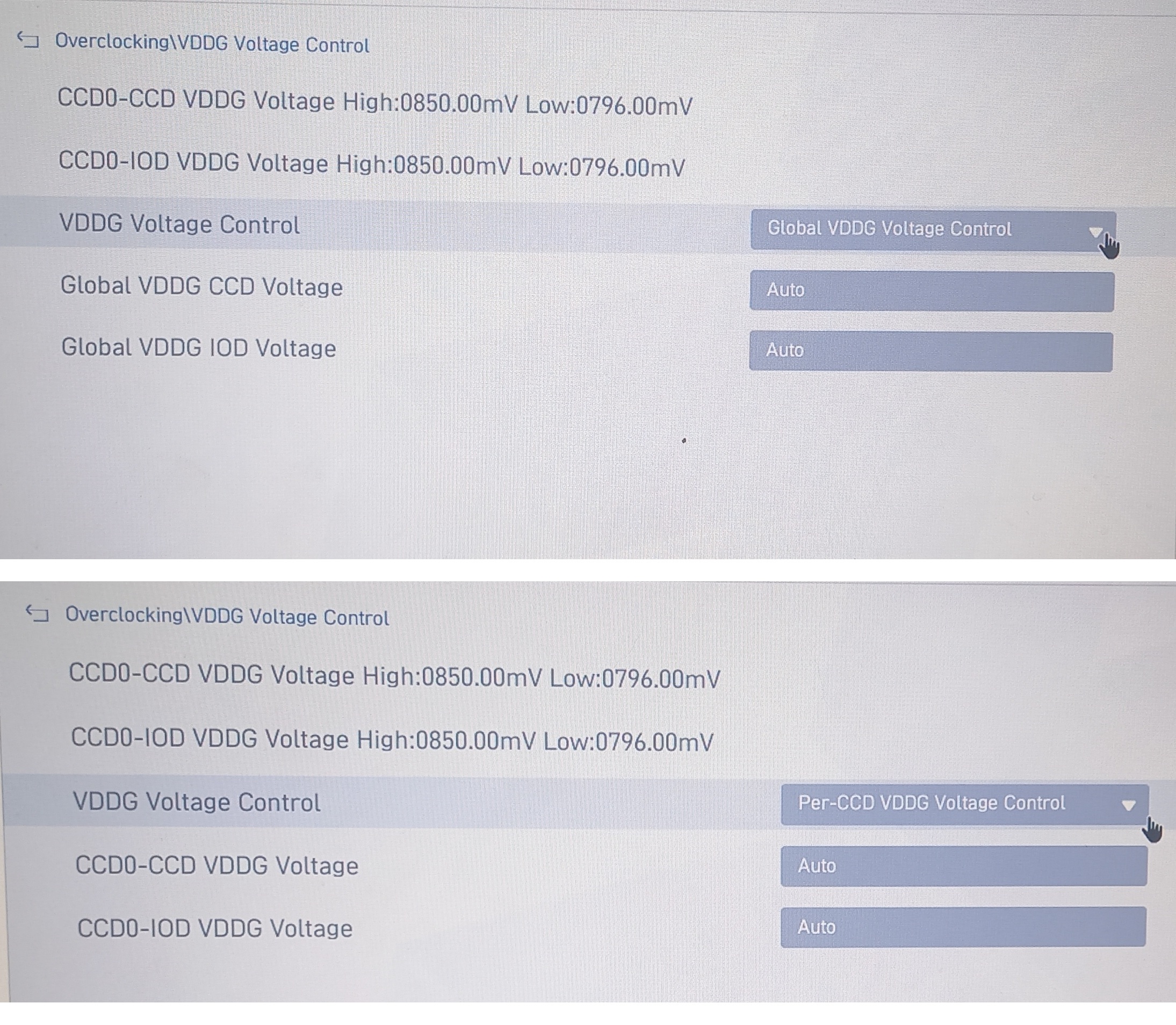

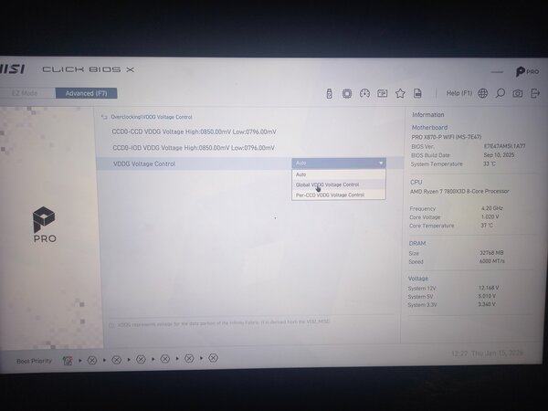

Подскажи пожалуйста, для выставления
какое для VDDG Voltage Control надо выбрать значение (процессор у меня 7800x3d, сборка ПК для игр)?
Global VDDG Voltage Control
или
Per-CCD VDDG Voltage Control
Скриншоты из Bios с выборкой значений для VDDG Voltage Control
IMG_20260115_122657.jpg [ 2.73 МБ | Просмотров: 1417 ]
IMG_20260115_122717 — копия.jpg [ 1.4 МБ | Просмотров: 1244 ]

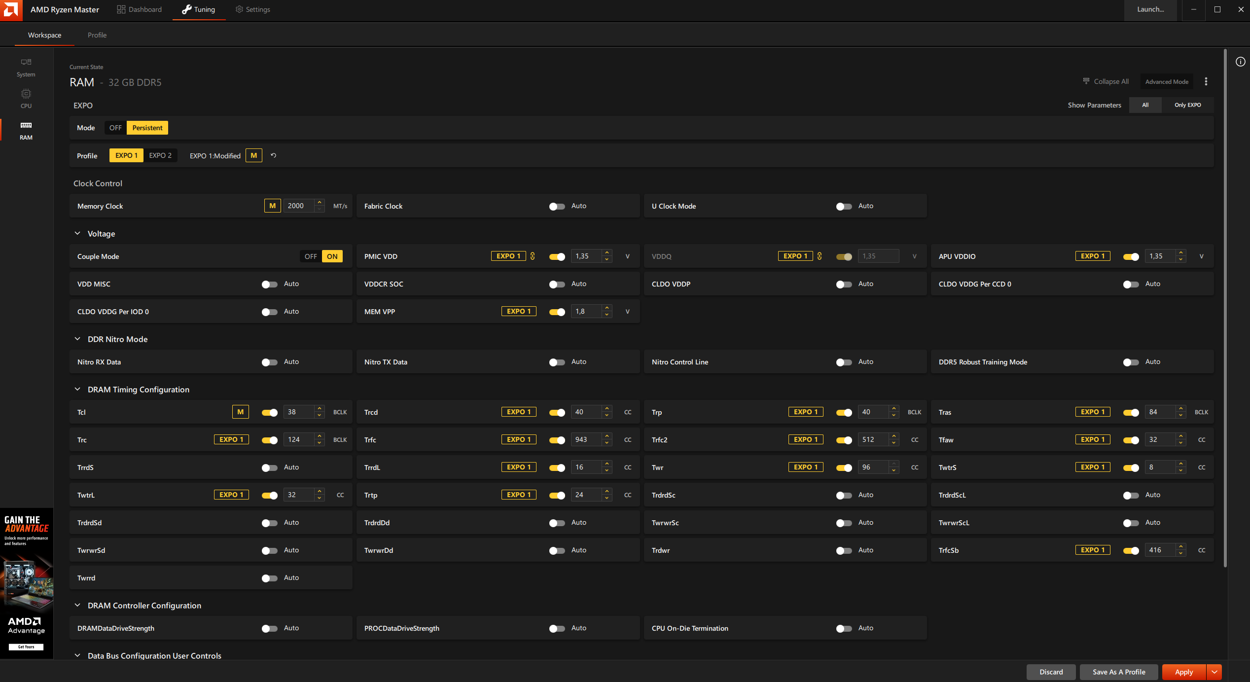

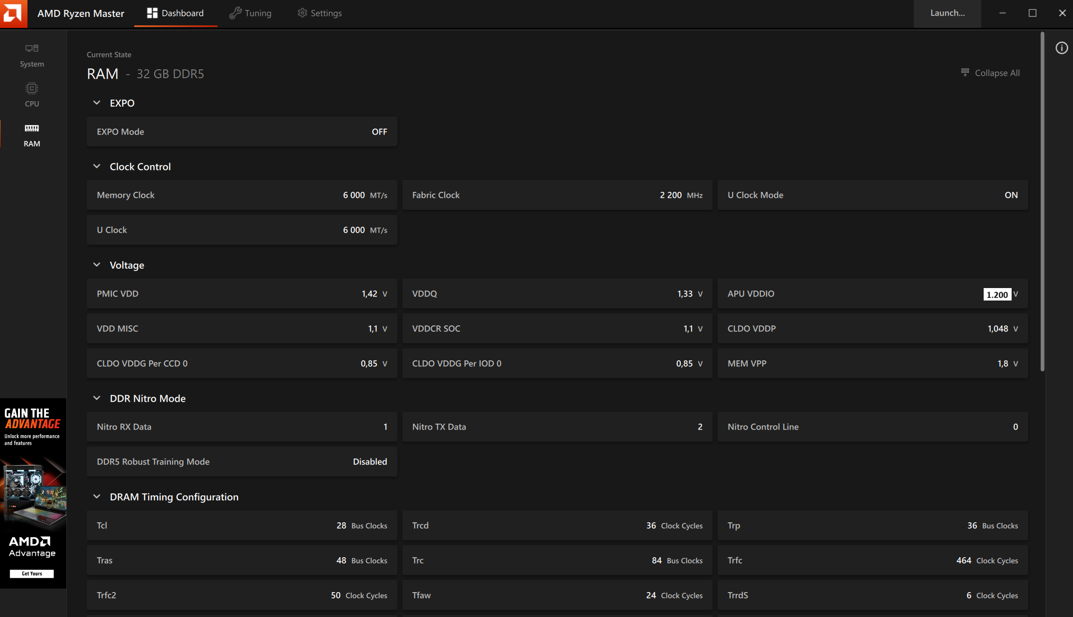

Если что, то с такими таймингами как на скриншоте из ZenTiming в Ryzen Master показывает vddg (стоит в биосе сейчас Auto) автовольтаж сейчас CLDO VDDG Per CCD 0 = 0.85 V и CLDO VDDG Per IOD 0 = 0.85 V.
Норм Биос под такие тайминги автоматически назначил вольтаж для vddg или под такие тайминги надо бы всё же поднять вольтаж для vddg?
А для vddp под такие тайминги биос автоматически назначил вольтаж 1.048 V. Норм или можно понизить по твоим рекомендациям?

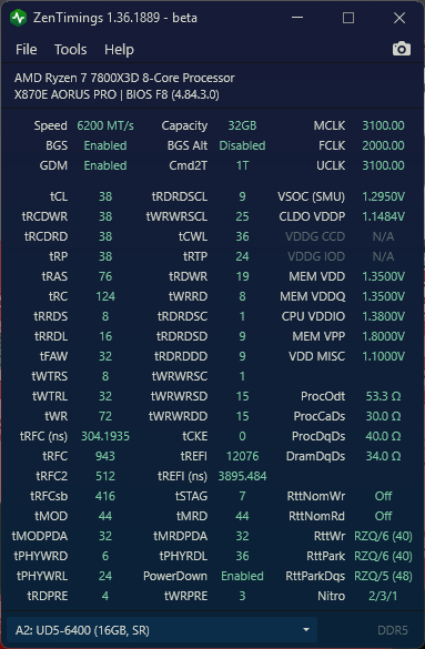

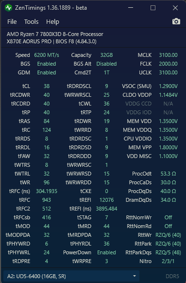

Уважаемы приветствую, нужен совет, так как совсем не понимаю нуб если прямо. Сложно всё понять, перечитал для новичка сложно всё.
Купил память, и память Micron оказалась( (T-Create Expert 6400 CL40-40-40-84 2x 16 32гб) мать X870E Aorus Pro + 7800X3D
На профиле expo1 6400 CL40-40-40-84 работает, только рабочий стол, тысты сразу колом перезагруз и.т.д
Но заводится и работает, на этом же профиле с понижение на (6200 CL38-40-40-84) CL38 снизил через Ryzen Master, работает стабильно тесты и.т.д всё ок.
Хотел бы ужать тайминги правильно, но как нуб не понимаю как это сделать, может кто посоветует, как ужать, где понизить или увеличить, и можно ли после это всё в биос прописать, если все стабильно? а профиль закрыть.
Снимок экрана 2026-01-15 173852.png [ 67.4 КБ | Просмотров: 1340 ]
Снимок экрана 2026-01-15 173925.png [ 233.6 КБ | Просмотров: 1340 ]
Вроде разобрался, но на сколько правильно всё, гляньте пожалуйста более понимающие, так как, сам не совсем понимаю.
