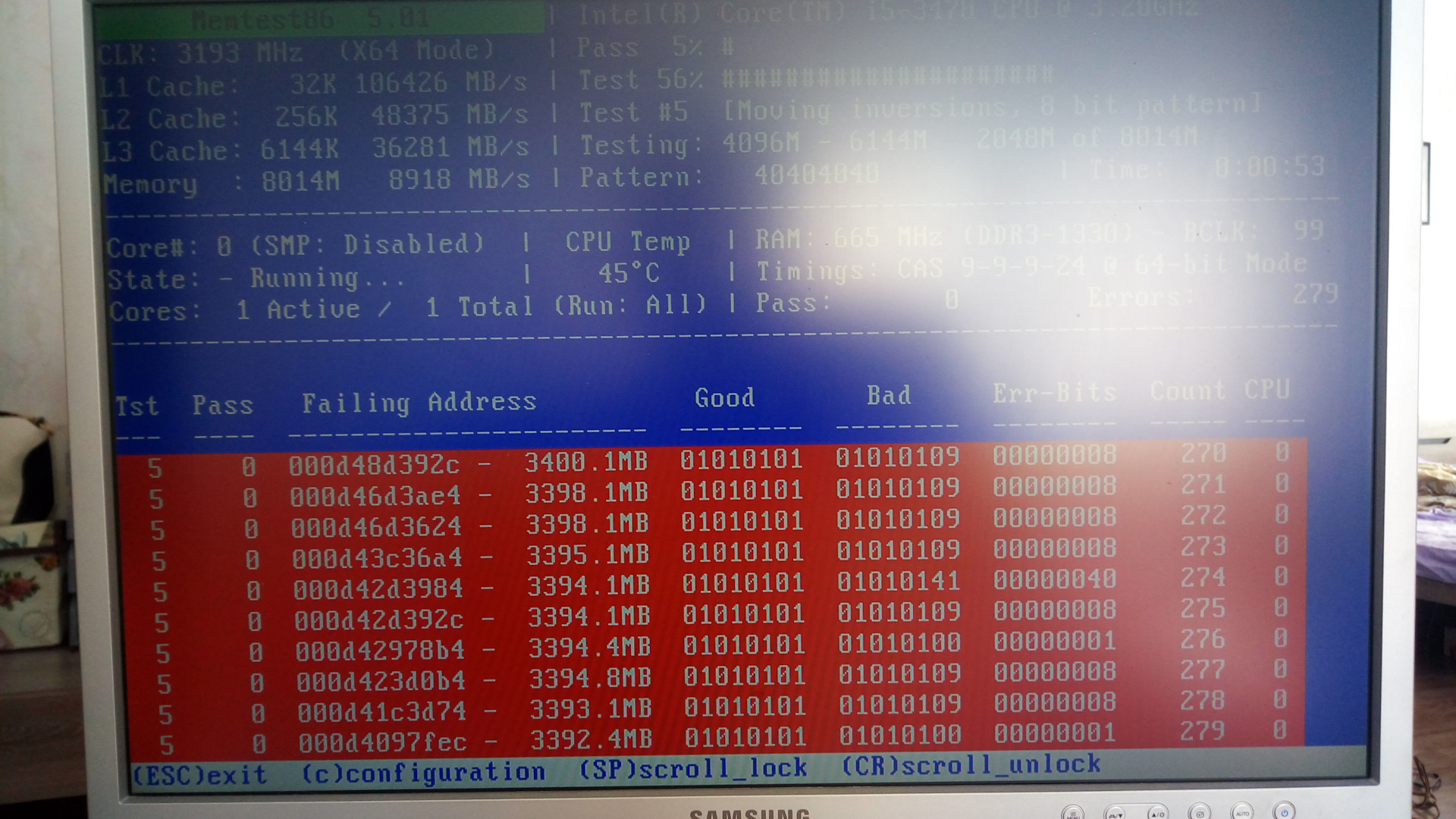

Регистрация: 09.06.2020
Morelock Разжуйте пожалуйста касаемо параметров Number of Row, Number of Column, Number of DIMM Ranks, Numer of Active Registers. А именно конкретно меня интересует отключение битых ячеек памяти. Имеется планка KingMax 8Gb ddr3 из 16 чипов KFD8FMMBF-AXX-12Z. Мемтест показывает ошибки примерно на 3.8 гигабайтах. Row=2, Col=4, Rank=2, Active Registers=2 (но это не точно). Тут вычитал, что нужно менять 0х07 с 09 на 01, но во первых непонятно что значит 09 и 01 и что там еще может быть, а во вторых SPDTool утверждает что параметр Number of DIMM Ranks находится на 0х05 бите а не на 7, хотелось бы найти информацию где что находится. И если битые чипы находятся на передней стороне, как адресовать только вторую?

Регистрация: 19.06.2015
а с чего вы взяли что обращение происходит строго слева направо по считалочке, окно MemTest86 лучше сюда киньте
фото
lqAAAgHuU-A-1920.jpg [ 576.58 КБ | Просмотров: 9300 ]
Xander81, если с отключенным рангом ошибки остаются то под замену D0 или D4 (маловероятно но возможно отвал), если пропадают то под замену D8 или D12, это конечно с учетом нормального гребня сокета и исправных резисторных сборок по этим адресам
