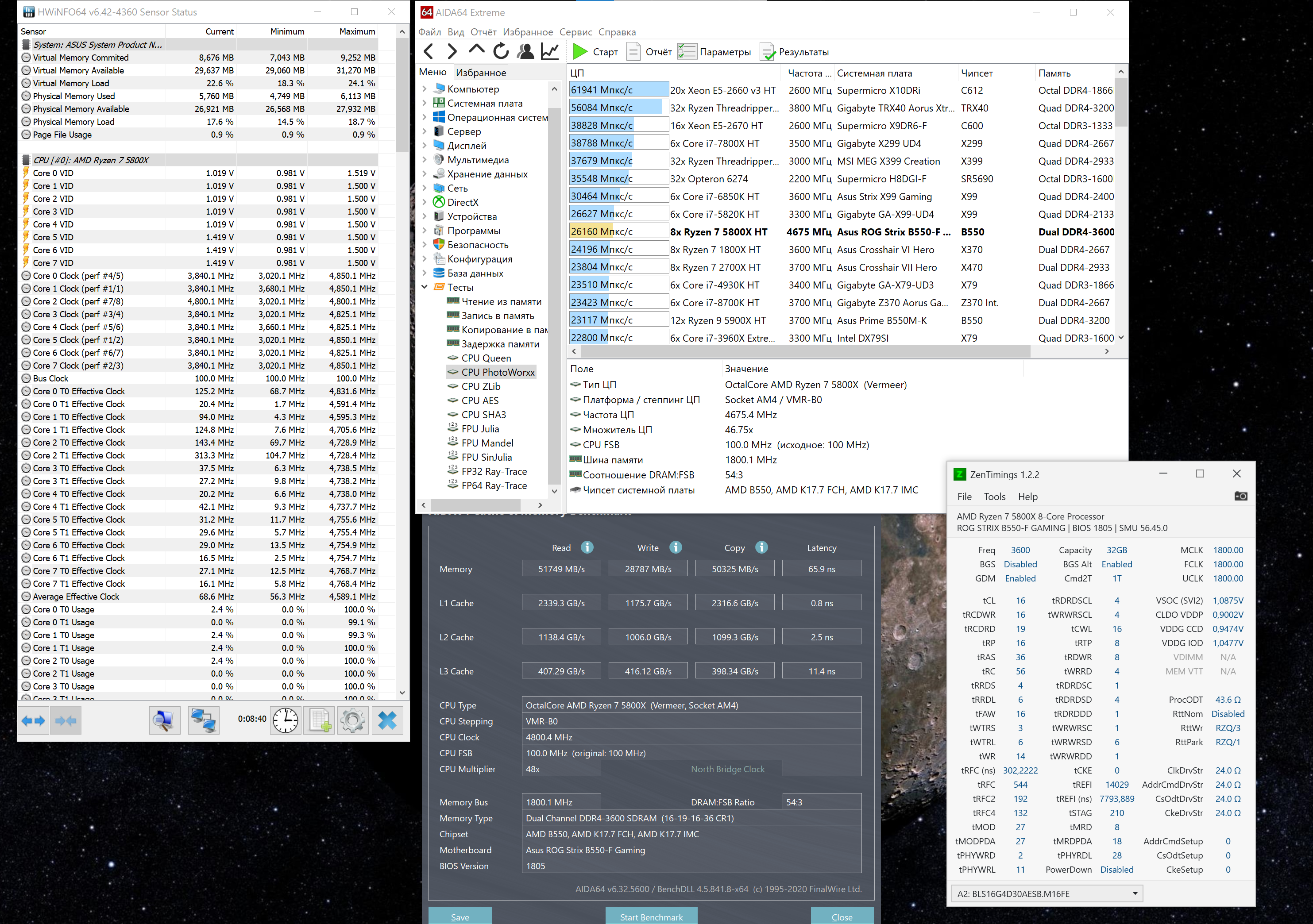

Может кто нибудь подсказать почему такой унылый рез-т в фотоворкс?
IF в камне не едет 1900, но 2000 запускается 1к1 странная фигня.
Камень в стоке, память пока 3600, нет свободного времени на настройку

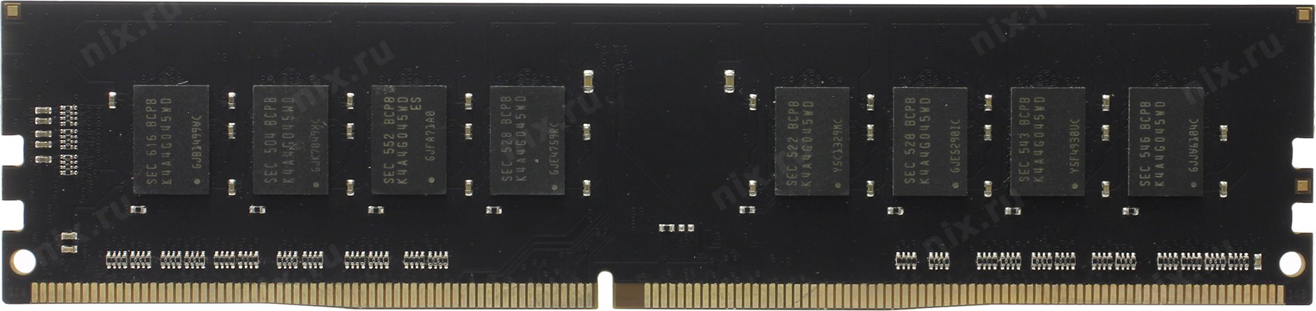

p.s. у меня есть пара 8-гиговых c-die M378A1K43CB2 и пара непонятных qumo QUM4U-8G2133M15, которые сейчас трудятся в htpc с i5 6600t. Это d-die? Не лучше ли баловаться с ними?
У тебя с третичными таймингами каша. Поставь по калькулятору.
Ryzen 3700X/Noctua NH-U14S/ASUS PRIME X570-P/GIGABYTE GeForce RTX 3070 GAMING OC/BLS2K16G4D30AESB (2x16)@3733cl16
Регистрация: 03.02.2017
Откуда: Тюмень
Фото: 39

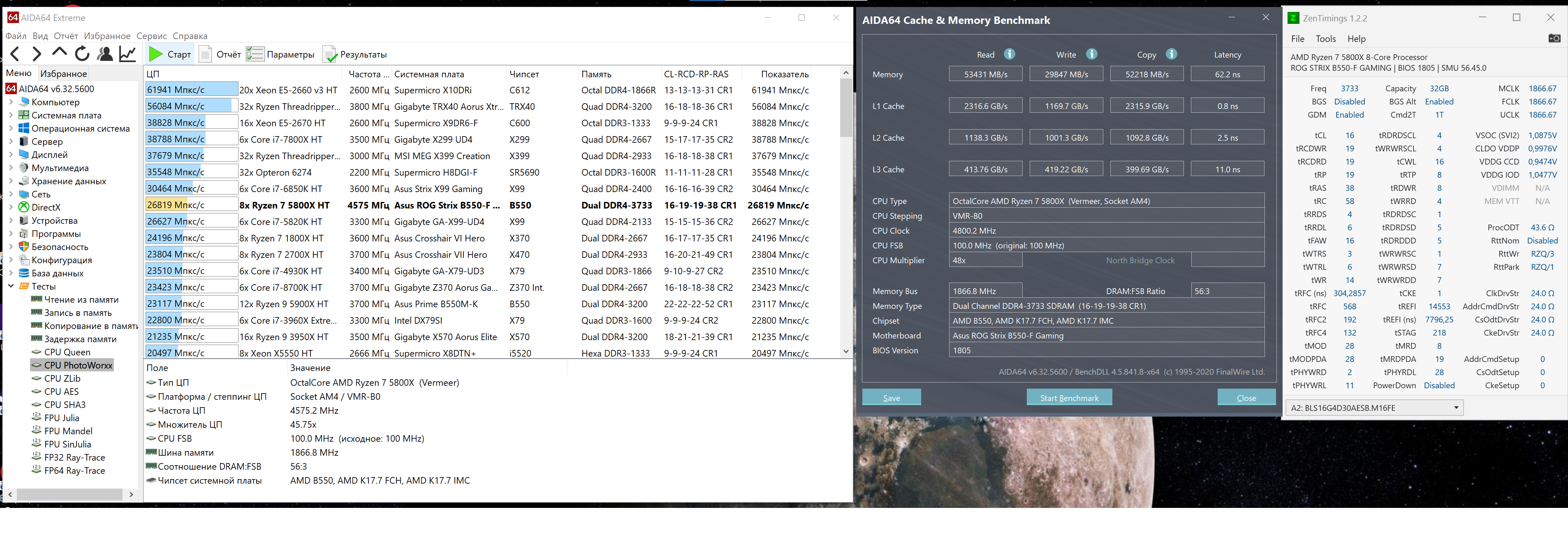

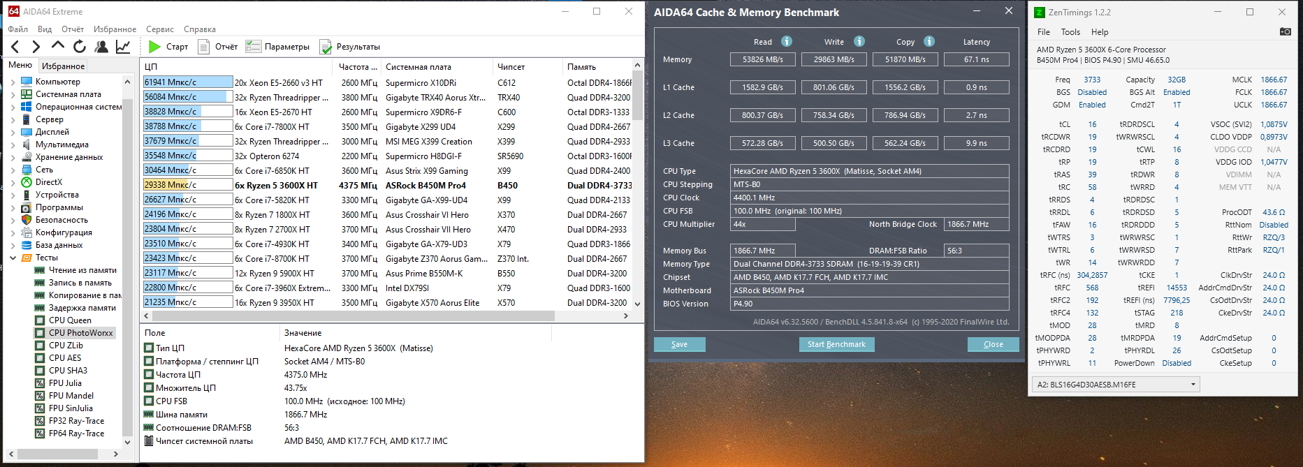

Всё по феншую, НО разница в фотоворксе 3000. Основной ПК b550+5800x в спальне b450+3600x, на втором ПК показатели лучше. Куда копать?
Камни в стоке, память идентичная, настройки одинаковые :bandhead:

У 5800х не хватает 8-10.000 попугаев :D
Регистрация: 13.01.2017
Откуда: Московская обл.
Kolob, скорость L3 что-то у 5800 низкая.
Цитата:
Но что касается двукратного снижения пропускной способности L3-кеша, то это – не совсем правда, а побочный эффект изменения топологии процессора и ввода в обиход восьмиядерных CCX-комплексов вместо четырёхъядерных. В 16-ядерном Ryzen 9 3950X, который состоял из четырёх четырёхъядерных CCX, кеш-память третьего уровня фактически выглядела как четыре независимых кеша по 16 Мбайт. В 16-ядерном Ryzen 9 5950X, где CCX объединяют по восемь ядер, L3-кеш состоит уже из двух 32-Мбайт частей. Тест Cachemem – многопоточный, он измеряет совокупную пропускную способность при обмене данными с кешем всеми ядрами одновременно, поэтому и получается, что четыре сегмента кеша в старом процессоре выдают вдвое большую суммарную пропускную способность по сравнению с двумя сегментами кеша в новых CPU. RoMiLiUs

Dex , а ты везун, да :-) Но и такое редко-редко, но бывает. Главное, что причина найдена и устранена!
Kolob vDDG CCD попробуй поставь в 1В (в общем, чтобы он был не меньше VDDP, а лучше на децл больше) и tWTRS возможно пережат, попробуй 4
