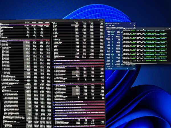

Регистрация: 15.05.2025

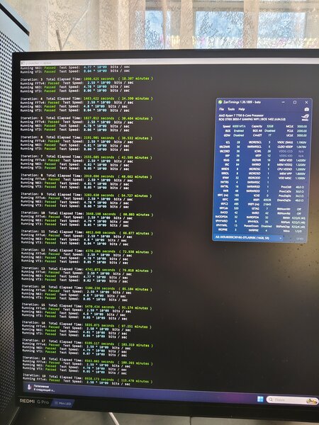

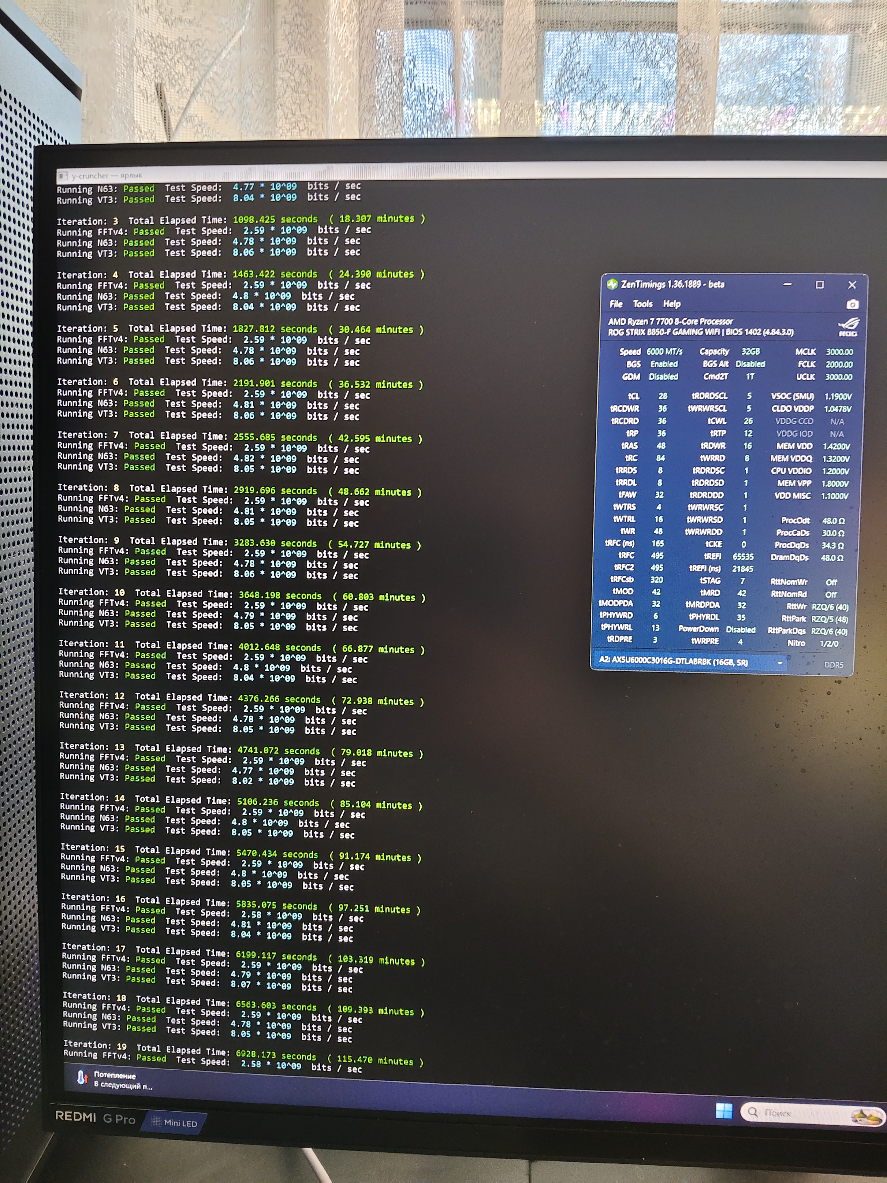

Господа оверлокеры посмотрите результаты кранчера если Вас не затруднит. Это нормально или плохо ещё для стабильности?
IMG_20260117_144314.jpg [ 4.51 МБ | Просмотров: 899 ]
Мемтест5 4 часа прошел без ошибок, еще вопрос- если сейчас курву настраивать то все тесты заново проходить или можно одним каким нибудь ограничиться

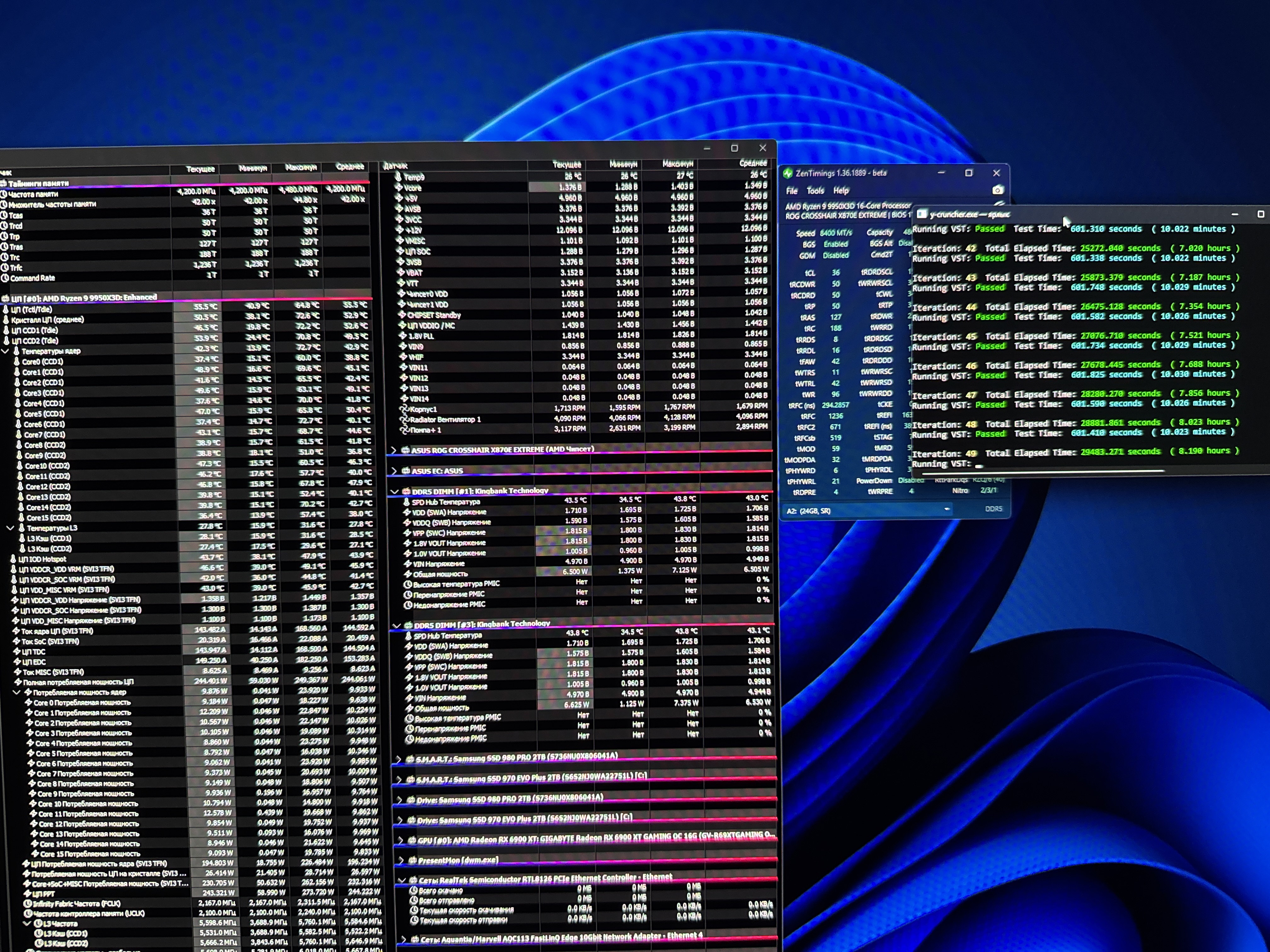

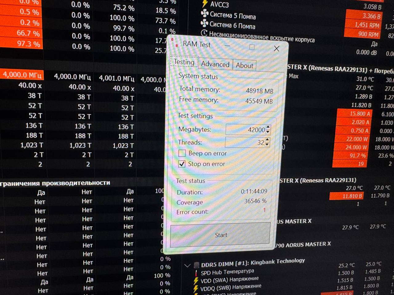

rex33
1) Главное не количество, а постоянство. Неважно, сколько часов у тебя проходил тест, если ты это сделал один раз. Проверять надо повторно после холодного включения и после новой тренировки памяти.
Вот пример многочасовой прожарки на заведомо нестабильных настройках:
camphoto_684387517.jpeg [ 3.71 МБ | Просмотров: 883 ]
Если перезагрузиться, то этот конфиг магически перестанет проходить тест. Перезагрузишь ещё пару раз - снова начнет проходить. Такое не надо и такой конфиг не годится.
2) Интервал ставь 300 или 600 и на часа 4 оставляй, а лучше на всю ночь и иди спать. А 70 минут это ни о чем, даже в играх может валиться.

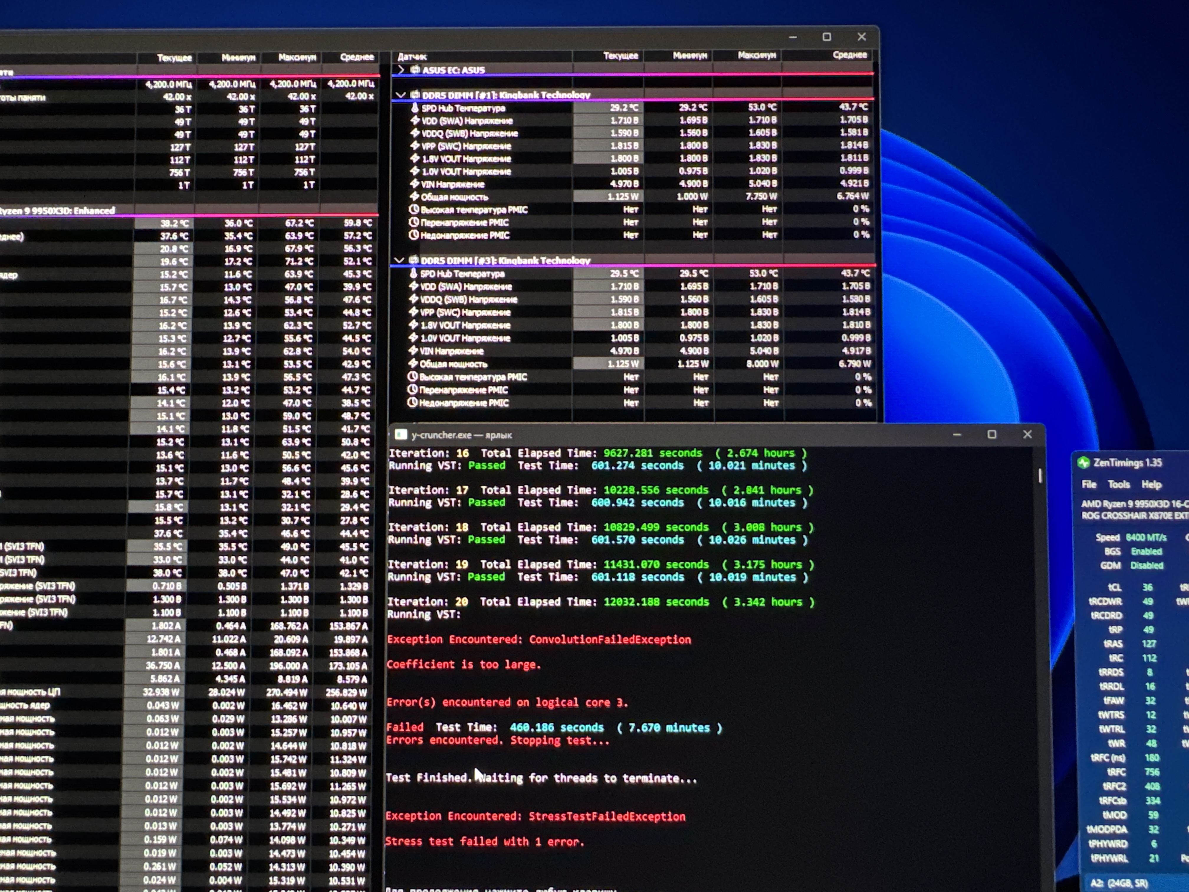

Вот как бывает вообще запросто:
camphoto_1804928587.jpeg [ 2.52 МБ | Просмотров: 883 ]
IMG_3797.jpeg [ 183.2 КБ | Просмотров: 883 ]
Любители рассказов про ложно-положительные ошибки могут оставить свои сказки себе, я по 24 часа карху ходил вообще без вопросов на нормальном конфиге. Эти «ложно-положительные» результаты просто аутотренинг.
EPYC 4585PX (Csh -15 max, -32 high) / MO-RA 420 / x870e Extreme / RX6900XT & RTX5090 OC / 2x48G Trident Z5 @ 6400C28 (Vdd 1.6 Vddq 1.45 SoC 1.25 VDDP 1.0)

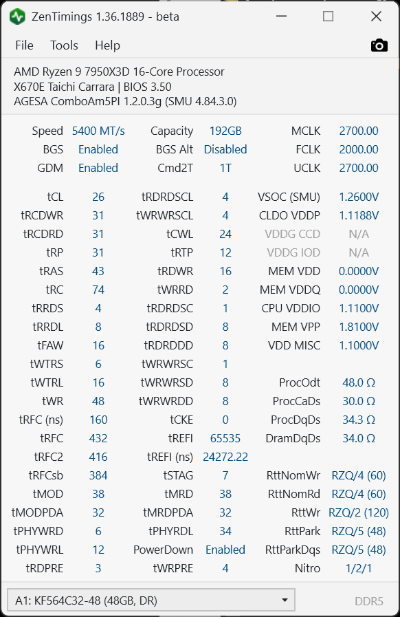

MurkLyaMurk писал(а):
А если VDDP 1.10 поставить. Не опасно будет?
Я VDDP=1,12В поставил и VPP=1.81В. Возможно, после этого редкие ошибки теста пропали на последнем биосе.
Похоже последний биос занижает все напряжения.
Ну и если бы это было опсно для памяти, то наверное в биосе красным подсвечивали, а такого нет.

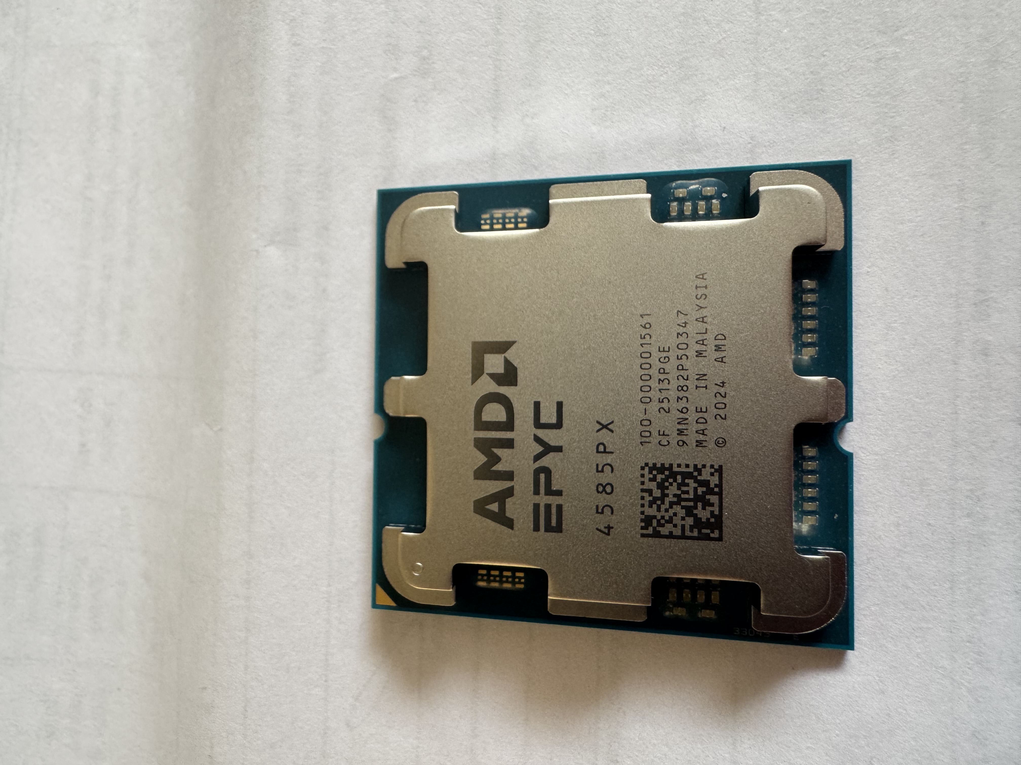

Cyber, это один и тот же проц с разными названиями, за одинаковую цену. Отличие только в том что EPYC поддерживает TSME, если не ошибаюсь. Смысл именно в нем есть только при наличии возможности купить дешевле, такое вполне возможно т.к. у корпоратов есть всякие системы скидок и откатов.
IMG_4039.jpeg [ 2.27 МБ | Просмотров: 850 ]
Из чудесного тут адепты писали про 6800 1:1, намекалось на огромный SP и прочие волшебности. Вот и проверим. :crazy:
