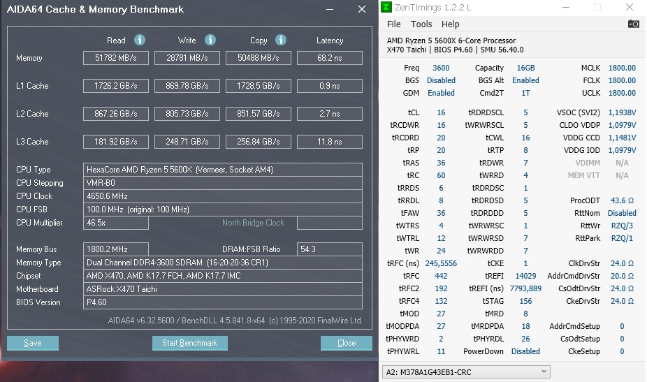

Коллеги, а кто может объяснить, как у человека напряжение VDDG больше VSOC? Статистика разгона памяти DDR-4 на платформах AMD (AM4, TR4). Обсуждение результатов. Советы. #16689163

Foma777 писал(а):
vDDG CCD попробуй поставь в 1В (в общем, чтобы он был не меньше VDDP, а лучше на децл больше) и tWTRS возможно пережат, попробуй 4
Попробовал оба варианта, не помогло, фотоворкс по прежнему 26800~
Сбросил биос в дефолт, перепрошил актуальную версию биоса, настроил только память - так же 26800~
Начинаю переживать что камень с браком, это второй 5800x первый попался со вторым активным CCD, но постоянно вываливался в BSOD сдал по гарантии.

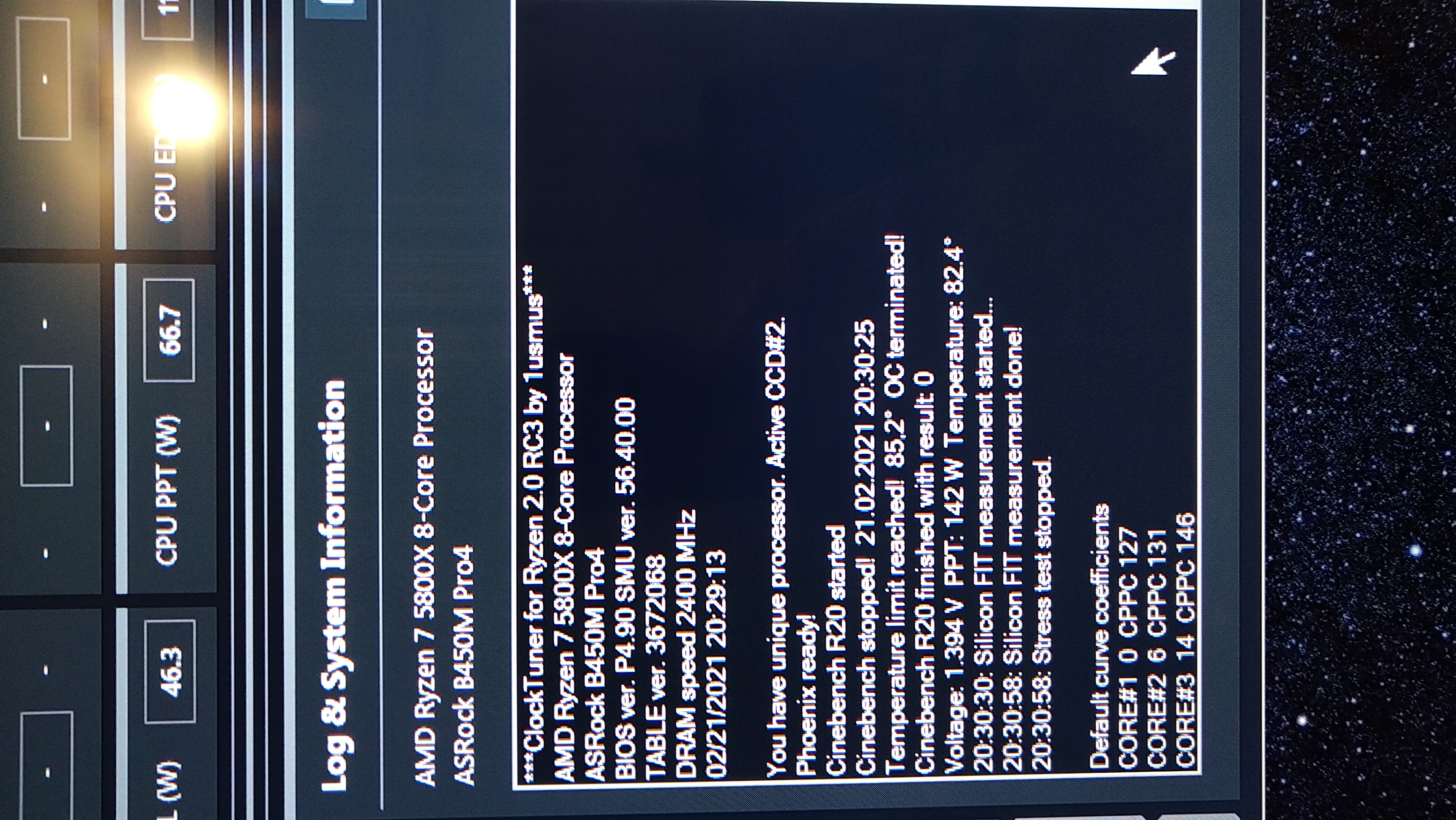

IMG_20210221_221111.jpg [ 3.36 МБ | Просмотров: 867 ]
С этим уникальным камнем один раз только запустился мембенч в аиде, выдал 60.2ns при 3800 16-19-16-39-58, все остальные разы при старте бенчмарка BSOD :cry:
Прошу владельцев 5800х прогнать photoworxx и сказать результат + какие у вас настройки памяти.
STRIX B550-F GAMING/R9 5950x/4x8gb PVS 3800 cl14/3080 ROG/Liquid Freezer II-360/Phanteks Revolt X 1200w/ Phanteks Enthoo Pro2

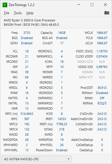

3733.png [ 52.2 КБ | Просмотров: 808 ]
Начал потихоньку отстраивать копеечный c-die на компе жены. Так вроде бы стабильно - крутит ТМ5, блендер, сайнбенч, корону, аиду, оставлю ТМ5 на ночь ещё... Только почему-то показывает высокий soc, хотя он выставлен на 1.125.
3800 - есть старт, тесты падают быстро... Пока нет времени ковырять. Есть предложения по покорению 3800? Или пытаться взять 3600-3733 CL17 с GDM off? Напруга сейчас 1.3, на 1.35 падает корона, остальное крутится.
Прощай, Лёха...
Регистрация: 20.04.2017
потому что асрок. таков путь

На 3800 пробовал как раз примерно так. В чём смысл смены ProcODT? Немцы все гоняют на 36.х или 40, собственно, у них и подсмотрел. Твр распускать вверх отдельно, без trrds\ds\faw? Просто пробовал и с ними - не поехало 3800 стабильно. tras\trc так и стояли, смена не дала ничего, ни цифр, ни стабильности\нестабильности, опять же, всё подсмотрено и почитано у немцев :) Ну а RTP 8, если я правильно помню, не работало.
p.s. ты забыл выделить GDM :)
Прощай, Лёха...
немцы могут делать что угодно
но procODT зависит от конкретной конфигурации и не является универсальным значением
можно потом после нахождения стабильности поискать значение пониже, но можно и не тратить время
tWR зависит только и исключительно от tRTP (ну и косвенно от tCL)
и меняются он совместно с tRTP по принципу tWR = tRTP x 2
я не забывал его выделить)
смысла в отключении GDM для твоего конфига меньше ноля
ничего кроме геморроя это не даст
так что трогать не нужно
Добавлено спустя 5 минут 51 секунду:
тут "примерно" не работает)
значения созависимые и отклонения на мм уже могут привести к ошибкам
так что есть только один способ - правильный
с поправкой на особенности конкретный плат
для асрок возможны как раз игрища с tCWL и tWR
https://telegram.me/xyligano
Регистрация: 17.12.2010
Откуда: Мск
кроме них по c-die никто сильно не упарывался
CL17 с GDM on? :fingal:
Прощай, Лёха...
Dex писал(а):
CL17 с GDM on?
моя вина
там tCL = 16 конечно
Откуда: Мск
CL16 на 3733-3800 это точно не про c-die :D
Прощай, Лёха...
нет, почему
всё зависит от конкретного кита
к тому же при правильной настройке смысла от 3600 16-19 или 16-20 будет больше чем от 3733-3800 18-21
просто чтобы ощутить правильность выбора сочетания частоты и таймингов одной аиды маловато
нужно целым пулом тестов пройтись и сравнить поведение памяти и шины, а также нагрев и результаты

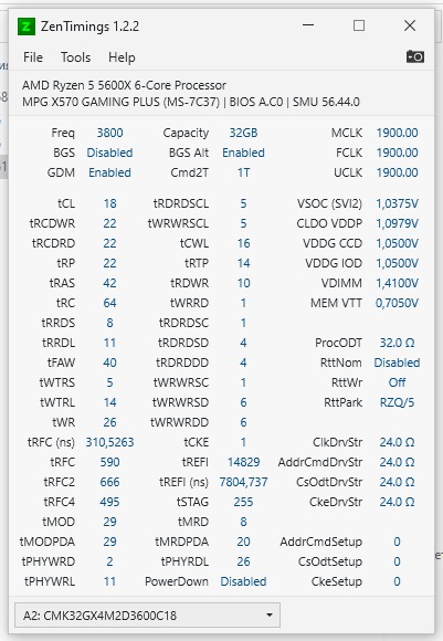

Ещё поковырял разгон. Долго возился, оказалось, что надо было немного разжать tRFC.

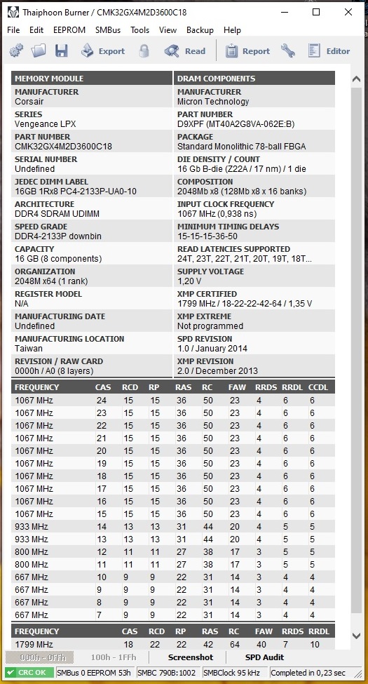

Помогайте!
Получилась такая картина, и все, ни частоту не увеличить, ни тайминги поджать, может я где-то туплю? Или все-таки у меня память настолько деревянная?
Corsair lpx (1)1.jpg [ 219.37 КБ | Просмотров: 585 ]
WhatsApp Image 2021-03-02 at 22.46.09.jpeg [ 62.91 КБ | Просмотров: 585 ]
Напряжение уже 1.41 (с учетом, что MSI наваливает, так и 1.43).
