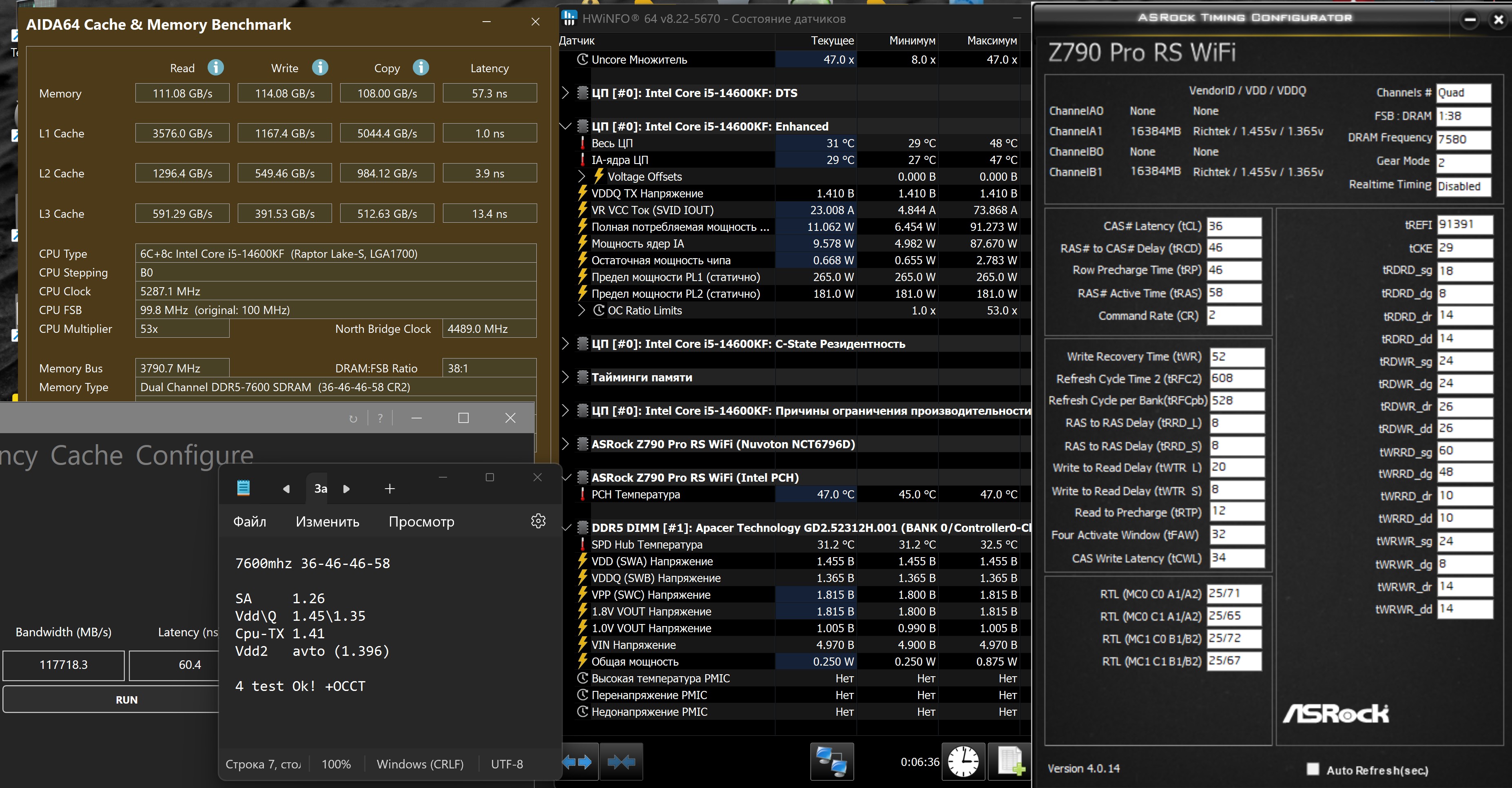

7600 я настроил, за исключением CKE, сейчас в авто, что то СКЕ при выставлении четным ошибки сыпет..., он зависит от чего еще?
! 7600 testOk.jpg [ 1.13 МБ | Просмотров: 1295 ]
С 34-46 или 36-45 не идет?
Думаю от 7400 толку больше бы было и с более низкими таймингами.
стартует, но с ошибками. Кроме того, если поставить 34-44, то по Аиде латентность такая же и на чтение 113 вместо 111 всего. Видел у многих на 7600 скорость чтения 120, тут как в стену, ужал вроде бы все (тестил по таймингу), не трогал только RTL и NOM, PARK..... trefiX9 (стоит в авто 117)
может чипы дубовые, может я кривой. Чипы Hynix, какие именно тайфун его побери (не показывает), но судя по RFC видимо М, т.к. ниже 608 rfc2 не идет без ерроров..... Такое впечатление, что есть где то злостный скрытный тайминг - диссидент, не дающий чтению раскрыться)
- И еще почему то MLC показывает скорость 117, а Аида 110-111; также TWR у меня выставлен 48, но мать его сама ставит судя по конфигураторуАс на 52.....
- И что значит, в гайдах пишут "разогнать ринг" (по максимуму/предварительно). Это шину BCLK? У меня просто конкретно в настройках DRAM имеется возможность BCLK в ручную ставить (в настройках CPU тоже соответственно). Может из за того, что шина памяти в стоке у меня и низкая пропускная способность? Если нужно шину памяти в ручную выставлять, то какие значения должны быть (не нашел)? При этом проц у меня в полном стоке, вообще не настраивался, я только купил его, руки не дошли, все ПЛ и энергосберегайки включены по умолчанию на плате (тоже только купил).
Подскажите пожалуйста! Пока выходные позанимаюсь))
Правьте tWRPRE и мануал читайте.
Ринг - это кэш. И в вашем случаи BCLK=100.25.

Nikolayovich писал(а):
Ринг - это кэш
Спасибо!
И что можно попробовать увеличить соотношение кэша Цп? Это влияет на память?
На i5 скорость чтения ниже чем на i7/i9
Не все, тот же Wrwr_sg 16 поставь (Rdrd_sg 16 тоже)
