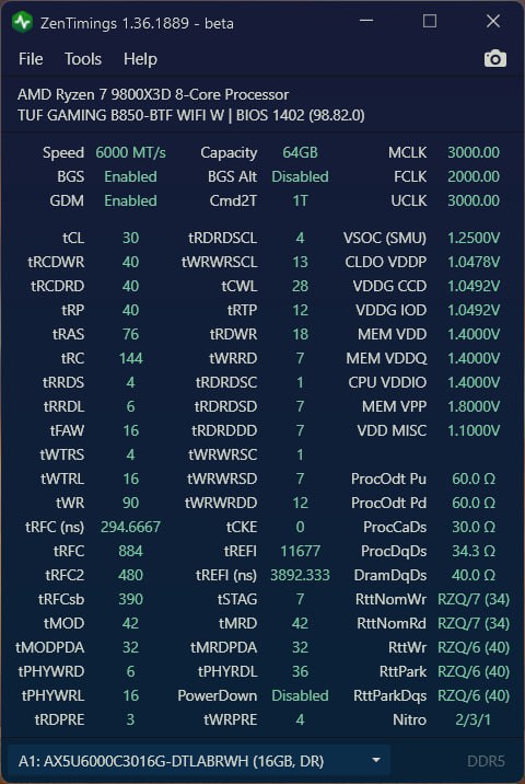

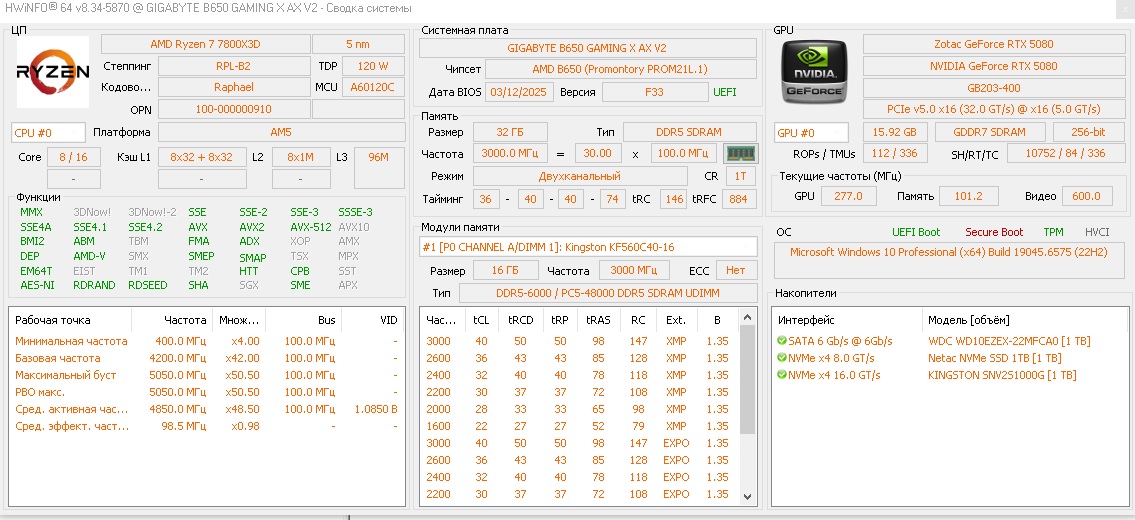

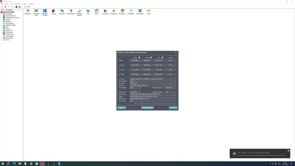

Недавно собрал компьютер. Основные комплектующие: МП ASUS TUF GAMING B850-BTF WIFI W, ЦП AMD Ryzen 7 9800X3D, ОЗУ ADATA XPG Lancer Blade RGB 2x16 ГБ 6000 МГц 30-40-40 Hynix A-die [AX5U6000C3016G] 2 комплекта, по одному комплекту на канал. Предвещая вопросы про танцы с бубном из-за четырёх плашек и почему я не взял 2x32 ГБ, отвечаю — память закупалась впрок, до роста цен, но для 64 ГБ сборок не брал комплекты 2х32 ГБ. Я знал, что у DDR5 большие проблемы с поддержкой четырёх плашек, поэтому ни на что особо не надеялся. На удивление EXPO-профиль запустился нормально, видимо, спасло то, что четыре одноранговые плашки перевариваются контроллером памяти немногим хуже двух двухранговых. Тестировал в Prime95 Large FFTs + OCCT GPU/VRAM 3 часа, ошибок не было, но у центральных плашек (A2, B1) температура пару раз доходила до 62 градусов, в среднем было 49 градусов, и в тесте AIDA64 довольно высокая задержка в 82 нс. Я пытался ужать задержку разными способами, ужимал CL до 28, ужимал остальные первичные тайминги до 36, уменьшал RFC до 480, поднимал REFI до 65535, пытался пойти по пути повышения частоты до 6200 и ужатия таймингов уже там, но задержка лучше 69 нс не становилась и в большинстве конфигураций появлялись проблемы со стабильностью и температурами памяти и процессора, неделю провозился с этим. В целевых играх для данной сборки роста производительности особо не наблюдалось. Сейчас остановился на том, что выставил в BIOS: Spread Spectrum Disabled, SVM Mode Disabled, Curve Optimizer -10, PBO +100, это дало больше прироста производительности. Вопрос — стоит ли игра свеч и что можно сделать? Может быть наоборот понизить частоту где-то до 5600 и там пытаться тайминги ужимать или производительность станет только хуже? Или может в БИОСе есть какие-то спрятанные настройки, которые сильно влияют на задержку? Пытался найти на форуме результаты разгона четырёх плашек DDR5, но ничего не нашёл, если кто может, дайте ссылки на сообщения, пожалуйста.
тыц
photo_2_2026-01-17_15-50-59.jpg [ 73.18 КБ | Просмотров: 1569 ]
photo_1_2026-01-17_15-50-59.jpg [ 85.22 КБ | Просмотров: 1569 ]
P.S.: В BIOS Power Down Enable, понятия не имею, почему ZenTimings отображает неправильно.
Регистрация: 27.02.2007
Фото: 113
rex33, в общем-то да, но для памяти лучше заменить VT3 на VST, он есть в старых версиях кранчера.
Потому как VT3 сильнее грузит проц и хуже мучает память, а тема как раз о ней. Разница существенная, полностью стабильный в VT3 конфиг может вывалить VST через минут 30 или час. Так что лучше мучить его.
По PBO тут двояко. Если рассмотреть с помощью паранойи, то выходит следующее.
С одной стороны, с более быстрым процессором будет выше нагрузка на память, и «стабильные» ранее настройки памяти могут начать отваливаться после настройки PBO. И это будет именно из-за памяти, но будет казаться что виноват процессор.
Поэтому логичным шагом является найти максимальную стабильную в VT3 частоту для фикса, стабильности ни в каких других тестах добиваться не надо, достаточно подобрать минимальное vcore именно для этого теста. Практика у меня такова, что даже неспособного пройти один раз синебенч процессора более достаточно для тестов памяти в VST и Karhu, если он более-менее вменяемо работает в VT3.
И уже при этих настройках процессора (на фиксе) настраивать память и тестировать её VST + Karhu. После чего, отполировав память, можно настраивать процессор в PBO, зная что память нормально прожарена и не будет сюрпризов с её стороны.
С другой же, слабые системы охлаждения не позволят стабилизировать фикс на высокой частоте в достаточной степени, чтобы ходило нужные тесты при вменяемой температуре.
Короче, если получается найти режим, в котором VT3 более-менее нормально ходит хотя бы полчаса, то тестируем и настраиваем на фиксе, после чего переходим на PBO. Если не получается, то просто ставим PBO в авто или disabled, тестируем с ним, потом включаем и настраиваем проц. Но тут могут вылезти выше означенные приколы.
Альтернативно можно попробовать найти максимальный фикс именно для нужных тестов памяти, но на JEDEC параметрах. После чего для надежности чуть его ослабить и настраивать память. Но я так не пробовал, не было необходимости.

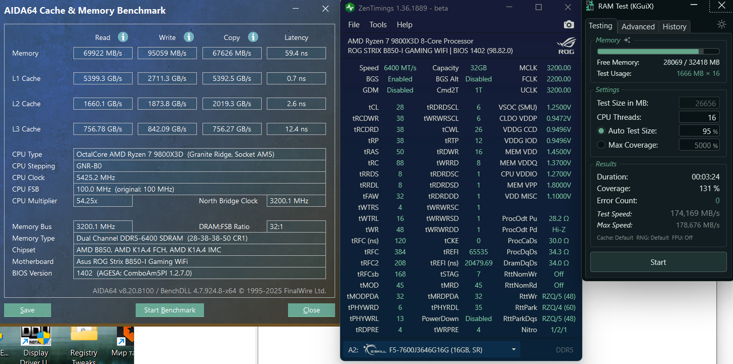

DestroyerD25 писал(а):
DestroyerD25, попробуй кстати 6400:2133 и посмотри, сколько нарисует.
Сейчас попробую, но как мне показалось довольно низкие показатели в карху при 6400, должны быть выше

DestroyerD25, если целевое применение игрульки, то для fps пропускная способность вторична и за ней гнаться смысла нет, как за самоцелью. Какова цель сего занятия-то?

Так ты секунд на десять ставь. Я так понял ты все тесты так "проходишь"? Что бы выйти на максимальную скорость в Карху, нужно хотя бы 15-20 минут теста.

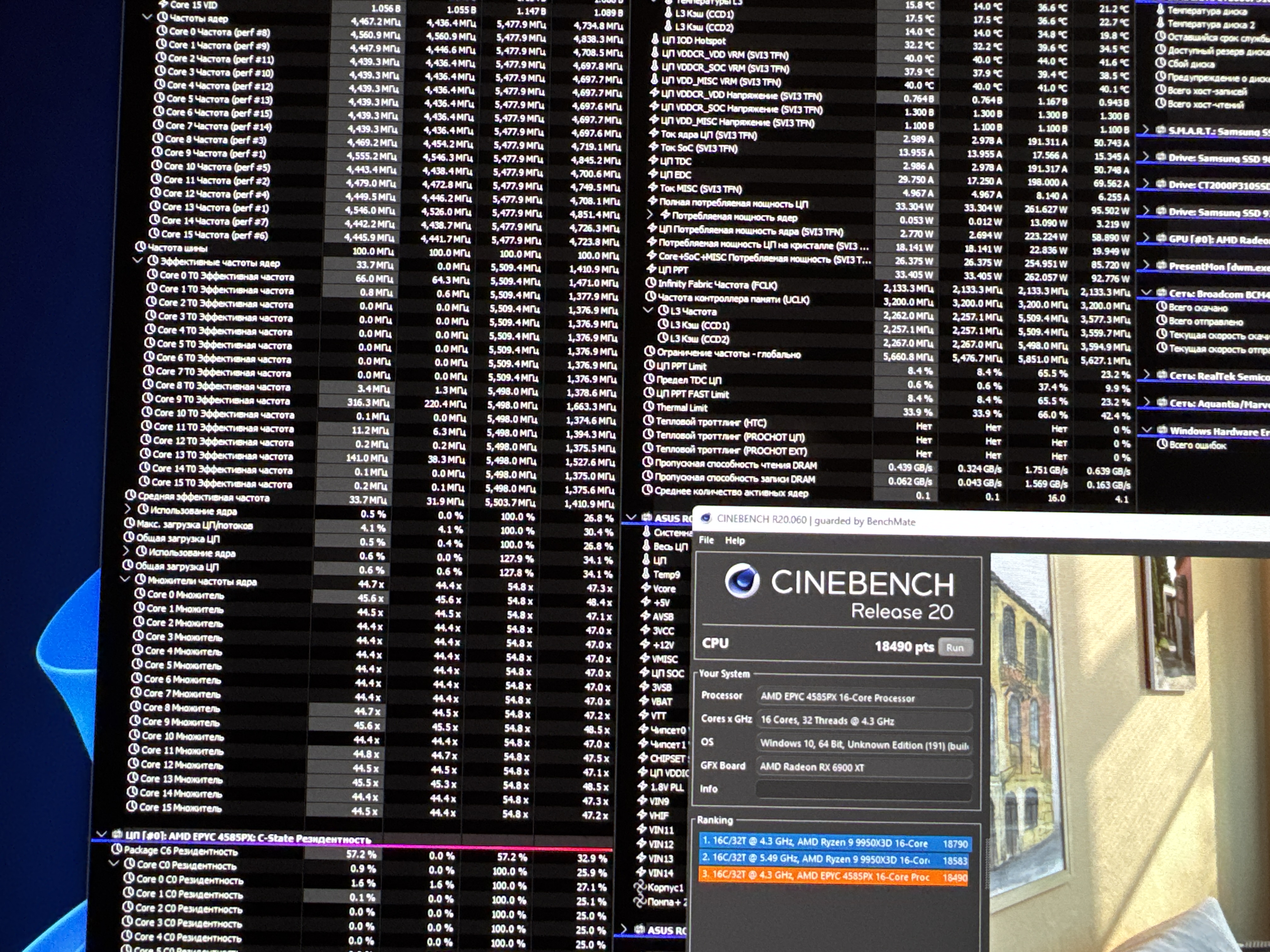

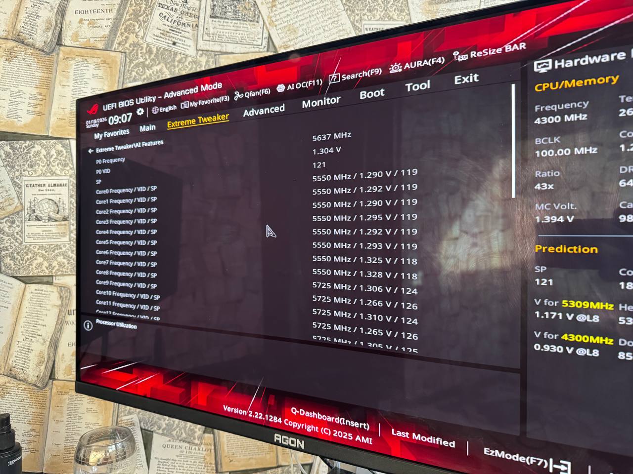

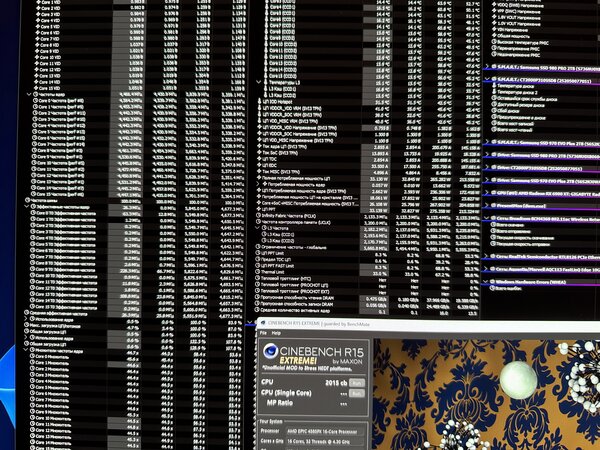

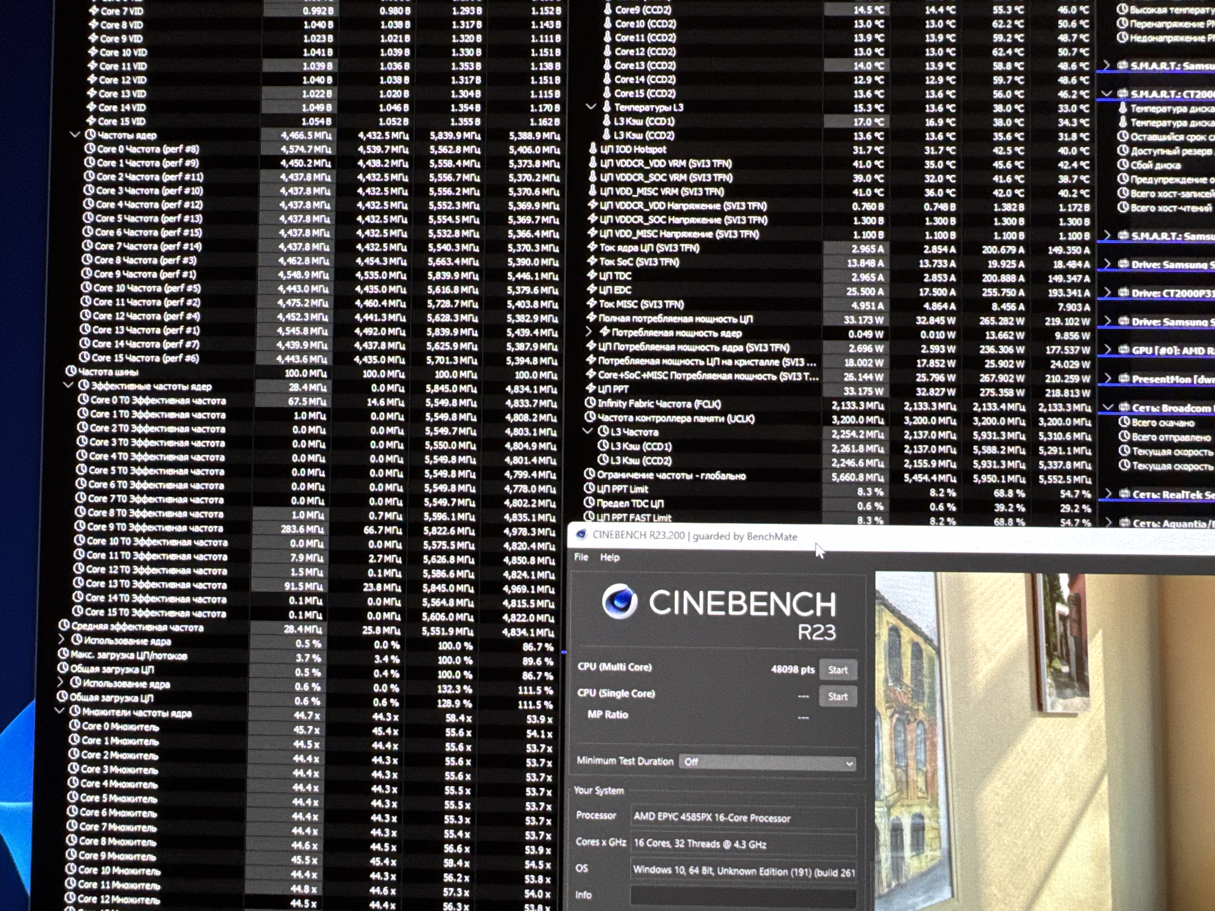

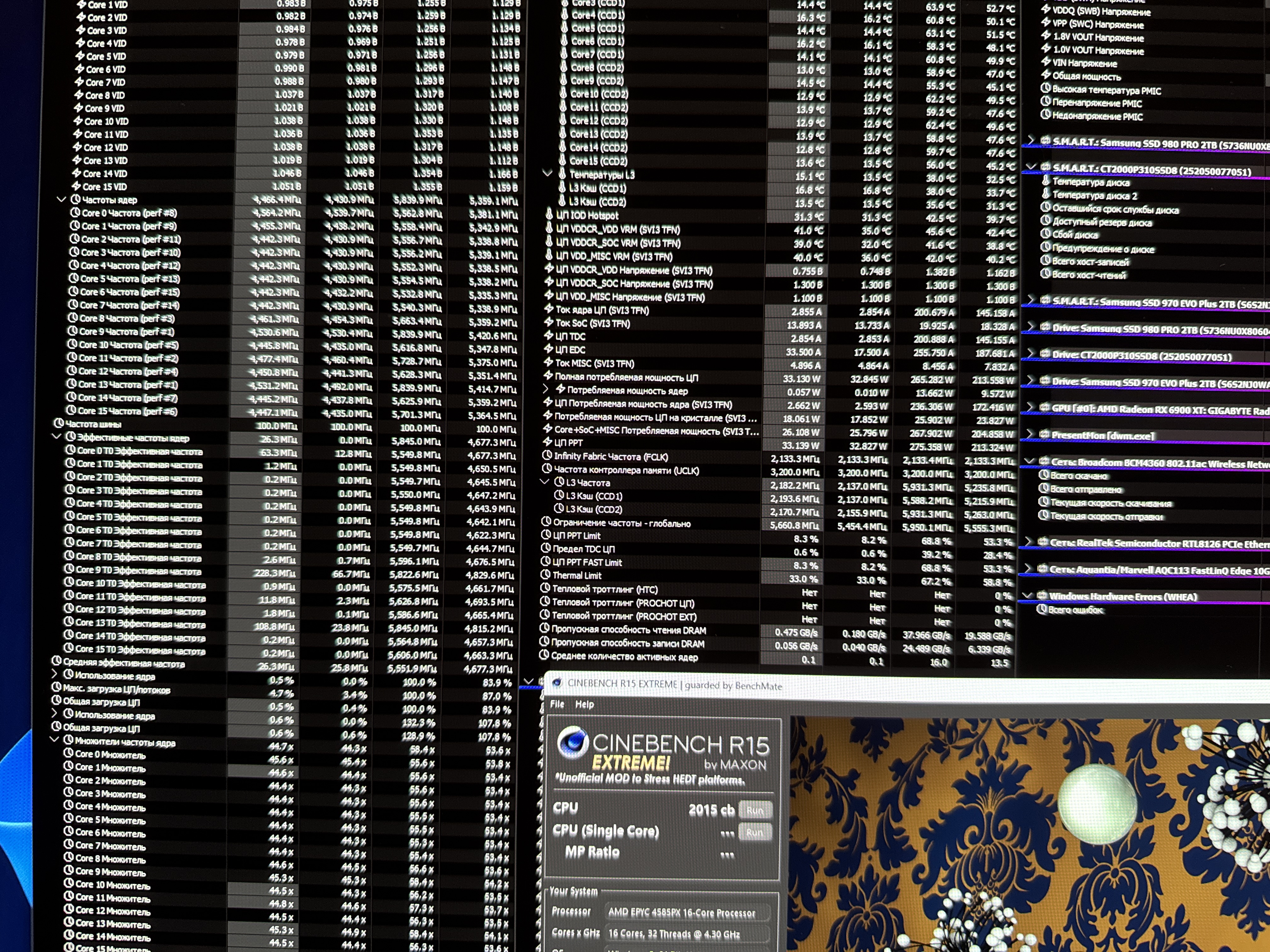

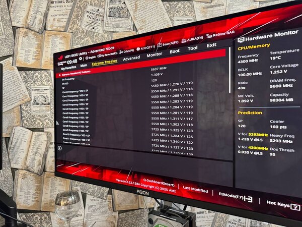

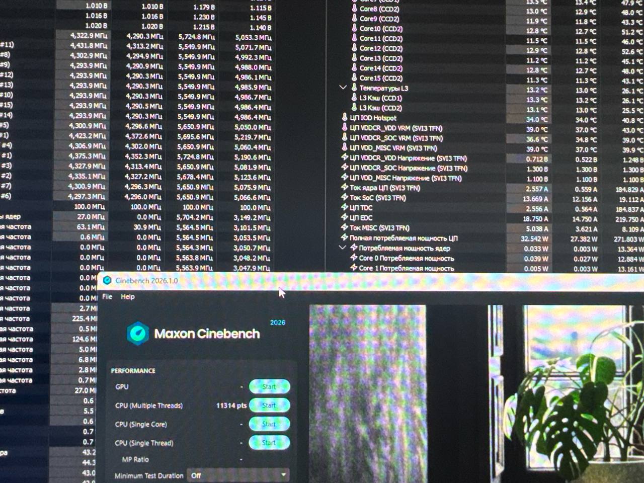

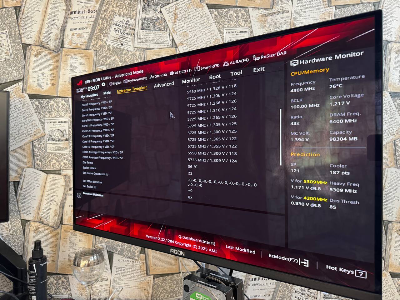

Фото: 113

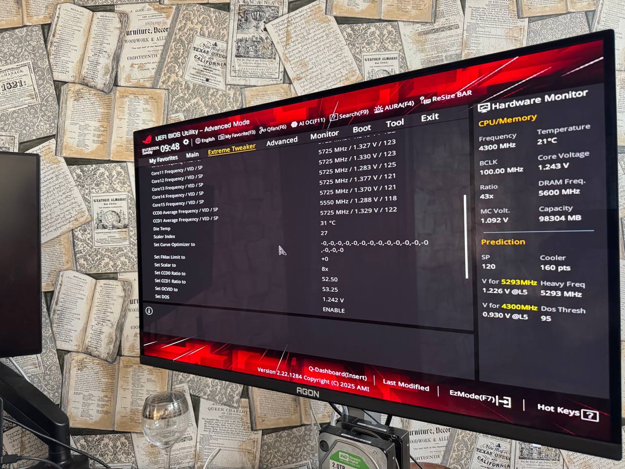

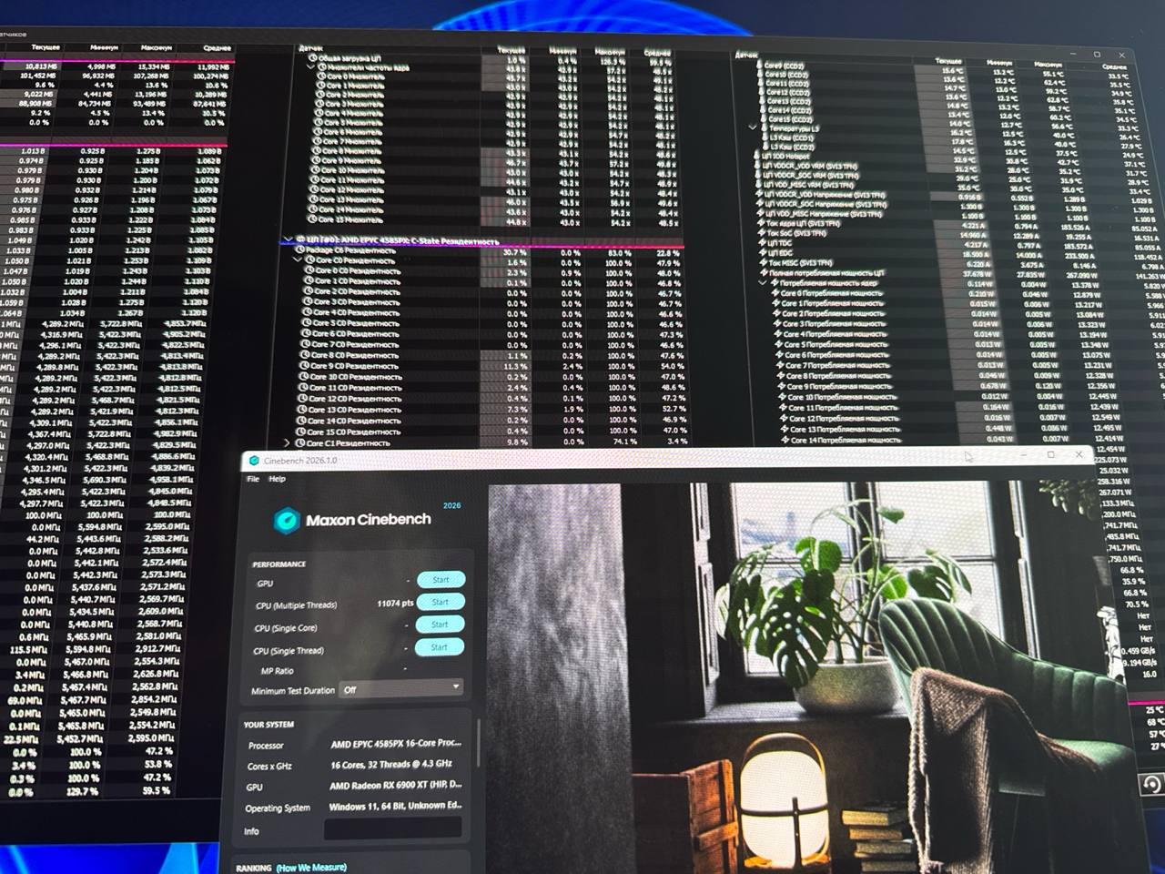

HertZ писал(а):
Cyber, это один и тот же проц с разными названиями, за одинаковую цену. Отличие только в том что EPYC поддерживает TSME, если не ошибаюсь. Смысл именно в нем есть только при наличии возможности купить дешевле, такое вполне возможно т.к. у корпоратов есть всякие системы скидок и откатов.
Вложение IMG_4039.jpeg больше недоступно
Из чудесного тут адепты писали про 6800 1:1, намекалось на огромный SP и прочие волшебности. Вот и проверим. :crazy:
Помучил. Как и ожидалось, без магии.
Было:
X3D-1.jpg [ 117.64 КБ | Просмотров: 1232 ]
X3D-2.jpg [ 173.54 КБ | Просмотров: 1232 ]
X3D-3.jpg [ 220.86 КБ | Просмотров: 1232 ]
X3D-4.jpg [ 199.18 КБ | Просмотров: 1232 ]
Добавлено спустя 3 минуты 16 секунд:
Стало:
EPYC-1.jpg [ 76.68 КБ | Просмотров: 1229 ]
EPYC-2.jpg [ 214.04 КБ | Просмотров: 1229 ]
EPYC-3.jpg [ 224.94 КБ | Просмотров: 1229 ]
EPYC-4.jpg [ 214.36 КБ | Просмотров: 1229 ]
Скрин CPU-Z:
EPYC-CPUZ.PNG [ 142.71 КБ | Просмотров: 1227 ]
Ещё замечу, что с прежним профилем 6400 CL28 загрузился и работает без вопросов, ничего трогать не пришлось. Видимо, дальше теперь либо оптимизировать напряжения, либо забить и вернуть прежний проц на место.
Справедливости ради, два момента - 1) это проц с крышкой против скальпированного и в приложениях с большим жором разница будет больше 2) SP общий хоть и ниже, но с виду поядерный SP как-то ровнее, меньше выскочек по качеству. Но не в более высокую сторону, что логично, на серверах бусты особо не нужны. Короче, проц как проц, можно брать.
По памяти будем позже разбираться, что он может или не может.
P.S. Посмотрел, уровень LLC разный. В общем на LLC8 пишет чуть меньше напряжения, почти не же что были, но суть думаю ясна. Потом выложу в профиле с актуальными настройками, сейчас воскресенье и гулять надо.
P.P.S. Курвится этот лучше чем X3D пока что, предварительно. На проце без скальпа в синьке 2026 обогнал скальпированный X3D. Эффект низкой базы он такой.
EPYC 4585PX (Csh -15 max, -32 high) / MO-RA 420 / x870e Extreme / RX6900XT & RTX5090 OC / 2x48G Trident Z5 @ 6400C28 (Vdd 1.6 Vddq 1.45 SoC 1.25 VDDP 1.0)

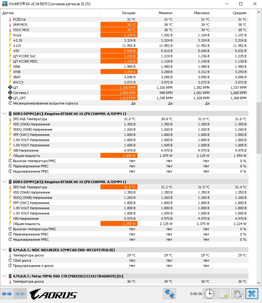

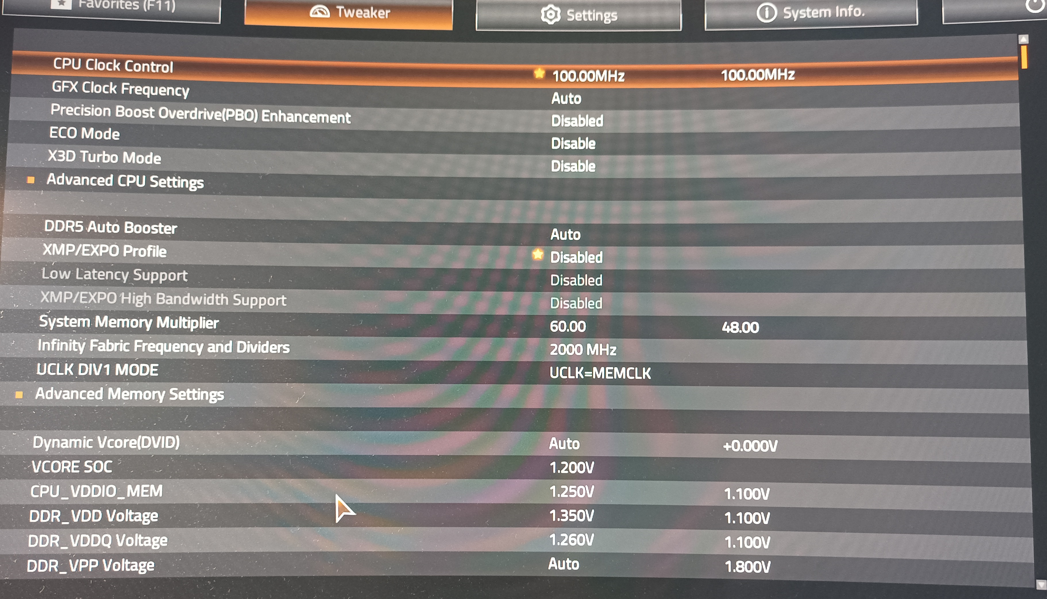

Регистрация: 18.01.2026

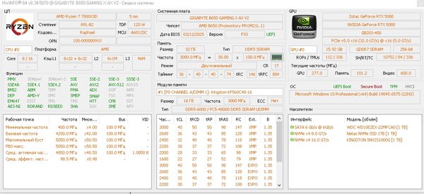

Здравствуйте!
Пытаюсь разогнать свою оперативную память, чтобы добиться лучшего результата. Kingston Fury Beast SK Hynix B-Die
Пока что он вот такой. 36-40-40-74 6000 Мгц
При попытке снижения таймингов, комп не запускается.
Прошу подсказать, куда дальше копать? Повышать напряжения до 1.45 - 1.4 ?
Суть вопроса: Те параметры, которые сейчас у меня установлены - это нормально? Или можно добиться лучших результатов? Или я взял дубовую память, с которой лучшего не добиться?
Фото: 113
DarkDiablo40, при снижении любых или каких-то конкретных?
По напряжениям, можно пробовать VDDQ поднять до 1.3 - 1.35 и посмотреть на поведение. На 1.25 точно будет скучно и это нисколько не удивительно, на самом деле.
Добавлено спустя 6 минут 8 секунд:
romilius, как бы то ни было, речь с моей стороны была о том что это обычный 9950X3D, маркированный как эпик. С единственной целью, чтобы было удобно делать обычные скидочно-откатные программы, к которым сектор так привык, ведь всем известно что «там» нет коррупции. :D И как видишь, так оно и есть. Для High Frequency можно поставить офсет -32 и оно ходит линпаки-аиды-кранчеры-синебенчи, но и 9950X3D такие встречаются тоже. Чистый рандом, не более.
camphoto_1483920592.jpeg [ 3.33 МБ | Просмотров: 1051 ]
camphoto_824023566.jpeg [ 4.7 МБ | Просмотров: 1051 ]
camphoto_1254324197.jpeg [ 3.31 МБ | Просмотров: 1051 ]
О какой «отборности» и «сложно достать» речь вообще? Обычный проц. Вот к чему вся эта тема… Нихрена это не редкость, любой может купить и ничего особенного не увидеть. И насчет 6800 1:1 сильно сомневаюсь, так что не надо. :crazy:

Регистрация: 17.05.2018
Тайминги сильно кривые. В 9xxx задержки выше чем в 7xxx. Чет около +10ns. Да и еще 8-ми ядерник сам по себе выдает чуть большие задержки. Вообще чудо, что оно вообще с 4 планками 6000+ работает. Вы бы для начала с первичными таймингами разобрались и напряжениями, а потом уже остальные тайминги. Тут в шапке темы должно быть описание по этапно как настраивать и правила и формулы зависимости одних таймингов от других. При настройке памяти никаких курв не должно быть не трогайте процессор. Настройте на 6000 с правильными таймингами этого будет достаточно. Еще кукурузную задержку в AIDA64 можно снизить на ~4-5ns выставив core tunings configuration for gaming=Legacy. И мне кажется всеравно у 4 планок задержка будет выше чем у 2. Насчет температуры если что то работает на своем пределе даже 50+ может привести к сбою. Лучше обеспечить обдув
Ryzen 9 9950x3d, Asus CH x870e Apex 1512, G.SKILL Trident Z5 Neo RGB DDR5 8000MHz 48GB F5-8000J4048G24GX2-TZ5NR, ASUS GeForce RTX 5080 ROG Astral OC Edition
