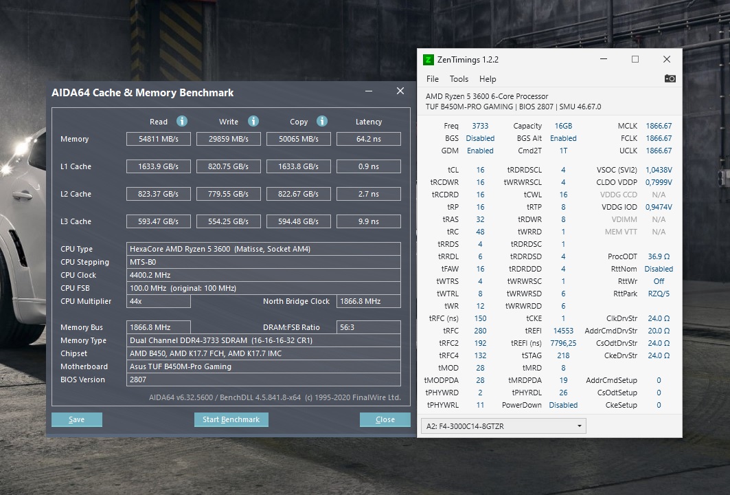

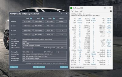

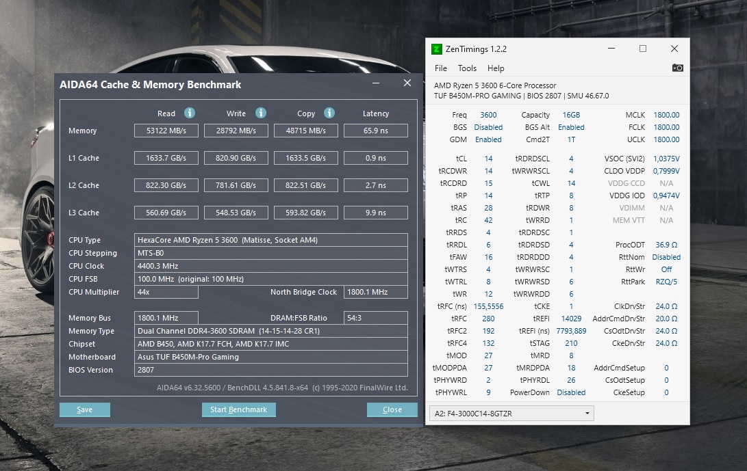

Доброго времени суток. Есть два стабильных профиля на 3600_cl14 (1,44)
3600_cl14.jpg [ 238.84 КБ | Просмотров: 721 ]
и 3733_cl16 (1,41).
3733_cl16.jpg [ 231.33 КБ | Просмотров: 721 ]
Отражает ли тест AIDA 64 реалии? Что лучше оставить на постоянное пользование?
