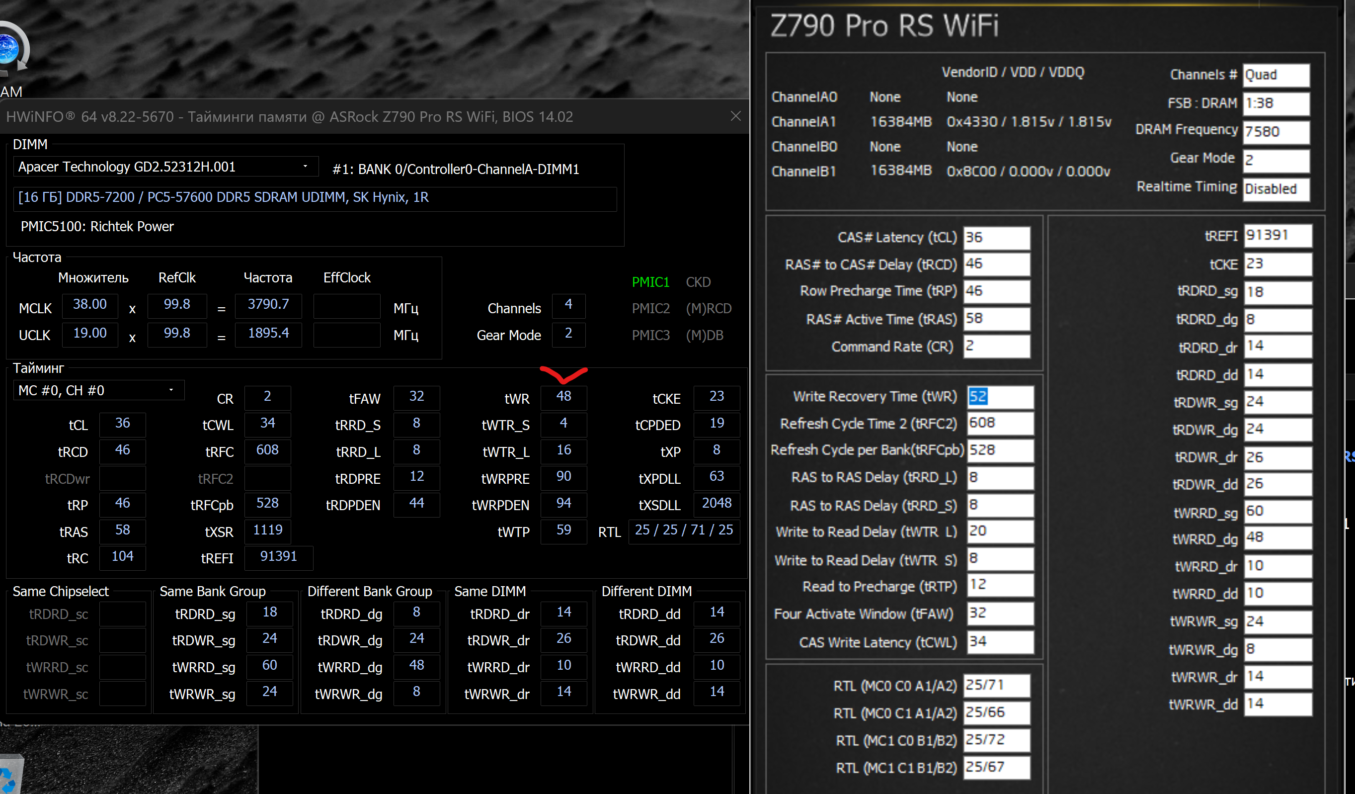

Nikolayovich писал(а):
Правьте tWRPRE и мануал читайте.
WRPRE у меня вставлен 90 по формуле и должно быть TWR 48. Видимо тупит Асрокконфигуратор, тк в ХВинфо норм показывает
twr.png [ 1.56 МБ | Просмотров: 1460 ]
Asrock Z790 LiveMixer, 14600Кf 5500\4500Mhz, Geometric Eskimo pro420, Apacer 7200 32-41-41-53, 5070ti Gaming OC, Formula FV1200pm gen.5 Platinum, Geometric Model 5
Регистрация: 19.12.2019
Фото: 3
Зато врпден много. И ставьте уже шину 100.25.

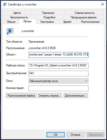

Сколько по времени SFT4 идет? Кранчер
Если хочешь фиксированно задать время пропиши в свойстве ярлыка это, в поле "Объект" после того что уже написано, TL это время в секундах, М это объем тестируемой памяти, VT3 это соответственно тест который выбран, в кранчере гоняю только VT3
Ярлык.JPG [ 42.67 КБ | Просмотров: 1148 ]

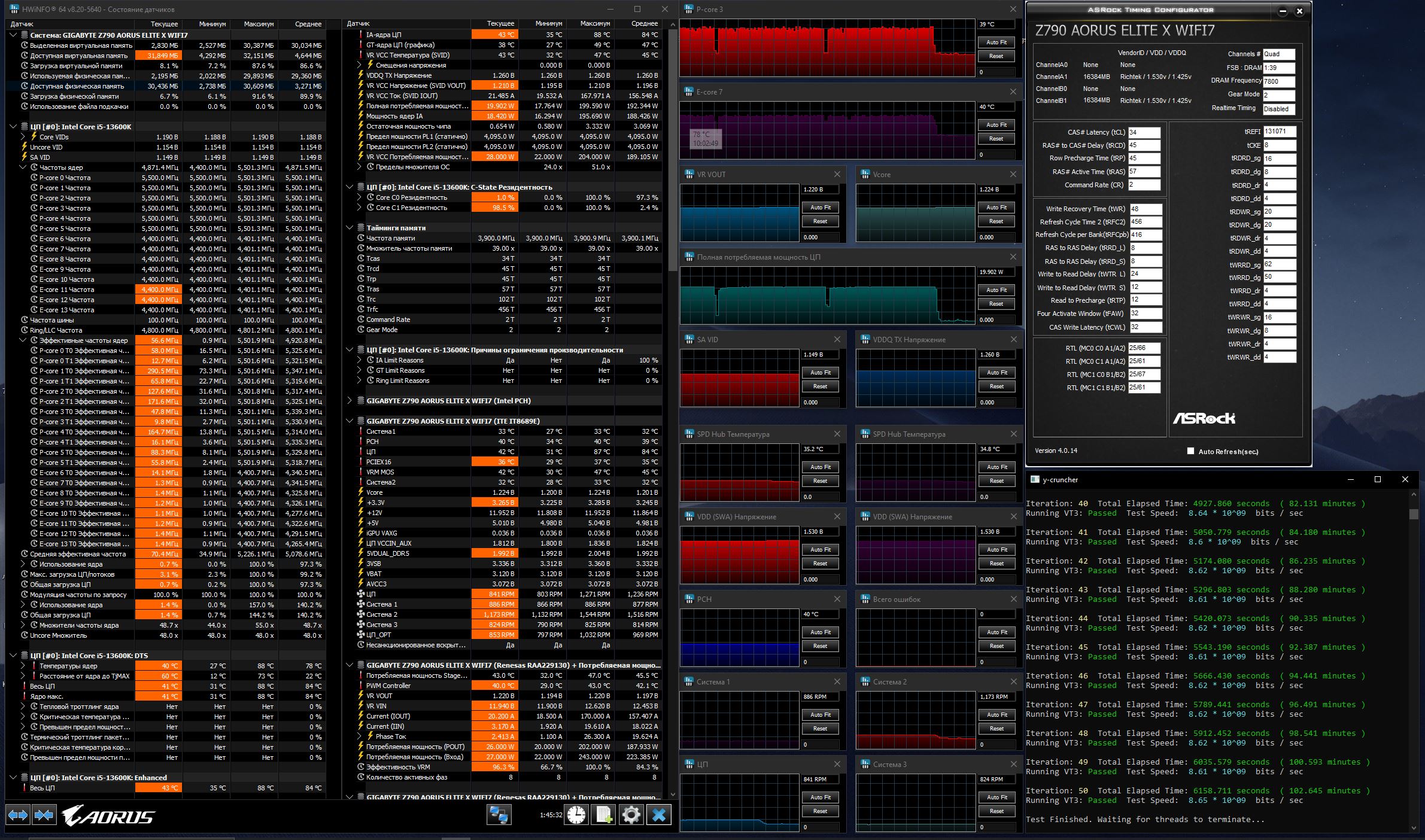

А 8 т.?
8000 не могу настроить пока, только 7800, хотя у них в спеках и 8200 есть хмр
7800-34-45_Cruncher.JPG [ 797.98 КБ | Просмотров: 1138 ]

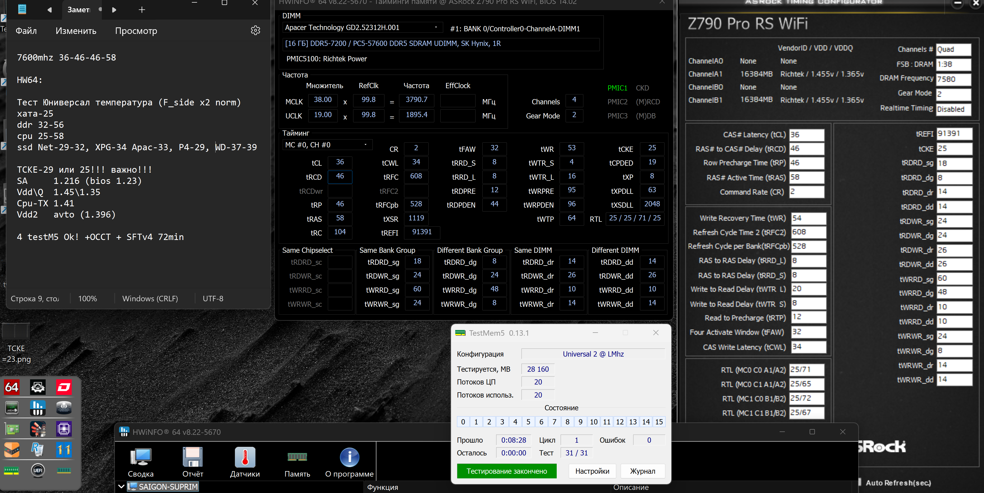

Проблема с Twr.
Согласно формуле:
[tWRPRE=tWR+tCWL+8]
tPRPDEN, tRDPDEN, tWRPDEN, OREFRI
[tPRPDEN=2]; [tRDPDEN=CL+9]; [tWRPDEN=CWL+9+WR]; [OREFRI=1]
Я выставляю в биосе четный twr, например 48, а связанные тайминги в авто. АсрокКонфиг в винде показывает twr48, однако Hw64 показывает 47 и вышеуказанные тайминги (если считать по формулам) такиеже как для twr47. В самом биосе если проверить, то twr стоит 48, но связанные в авто выставляются как для 47.Также tRDPDEN ставится обязательно мат.платой =CL+8 (а не 9)=44, у меня Cl 36.
При таком варианте проходят тесты Юниверсал2, Анта лайт и Sft4, другие не пробовал Аналогично на twr54(в биосе), по факту 53.
Если же я выставляю twr например, 48 или выше четным, и настраиваю руками все связанные t по формулам, т.е. tRDPDEN=CL+9=45 и т.д., ни один тест не проходит!
Т.е. норм twr едет на ничетках 47, 51 и т.д. и обязательно с tRDPDEN=CL+8=44 четным, т.к.на 45, ни четный, ни ничетный twr, тесты не проходит!
Это норм?

sanskrit48
А tWRPRE в авто сколько ставит?
Регистрация: 07.01.2020
Фото: 10
sanskrit48
прикрепил уже скрин выше
