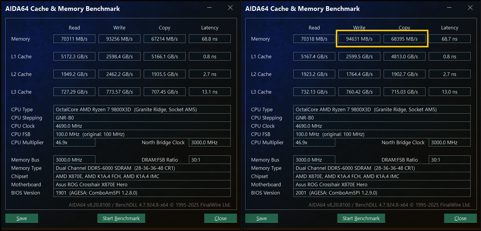

pateritum писал(а):
Есть у кого-то из знающих ответ на вопрос
Почитал информацию в поиске форума по "BankSwapMode" и некоторые сообщения содержат информацию о том, что для игрового ПК лучше ставить Swap APU в BankSwapMode.
А некоторые сообщения содержат информацию о том, что для игрового ПК лучше ставить Auto в BankSwapMode.
Опять зачесались руки и полез в биос. Поменял BankSwapMode на APU и Address Hash Bank на Enabled. В играх пока не проверял. Результат выделил жёлтым.

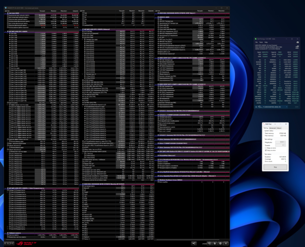

DestroyerD25 писал(а):
Так и не понял, 6800 1:1 он взял по итогу или 6600 хотя бы?
Ещё не пробовал, вчера с ядрами возился. С ними неплохо получилось и немного увлёкся синебенчами. Так что пока настраиваю свой обычный режим, который 6400 CL28. Понизил SoC до 1.25 и VDDP до 1.0, жду пока кранчер отбегает. Вроде бы держит, но это неточно. Ждём.
Ещё FCLK вчера пробовал 2200, поводило мне по лбу. Хер тебе, говорит, а не 2200. Не буду запускаться. :) Так что тут без неожиданностей. Если 6600 и заработает, то не факт что результаты будут так уж впечатлять. Ведь FCLK 2200 не поставить, а значит будет дополнительная латентность.
В общем, озвученное ранее мнение актуально. Если есть возможность взять по корпоративным скидкам, то оно стоит того. Иначе смысла именно за ним специально бегать особого нет, проц как проц. Потому как наблюдаемое в пока что пределах обычного разброса характеристик, со сдвигом в сторону неплохих экземпляров 9950X3D. Но для того, чтобы доказать системность этого явления, надо покупать лоток процов, а не одну штуку. И тестить кучу процов, иначе ничего в этом плане точно не скажешь.
Если у кого есть желание точно в этом убедиться, то можем скинуться и куплю лоток этих процов, может и скидку получится выторговать. А сам системно этим заниматься не буду точно. Может, попробую ещё один-два в будущем, но не ранее чем 9950X3D продам и с этим наиграюсь.
EPYC 4585PX (Csh -15 max, -32 high) / MO-RA 420 / x870e Extreme / RX6900XT & RTX5090 OC / 2x48G Trident Z5 @ 6400C28 (Vdd 1.6 Vddq 1.45 SoC 1.25 VDDP 1.0)

Короче побегал в Arc Raiders пару рейдов с BankSwapMode = APU и Address Hash Bank = Enabled. График времени кадра стал практически идеально ровный. Утверждать ничего не буду, скажу лишь, что в игре наиграно 148 часов с постоянным мониторингом и пока это был самый плавный геймплей во всём времени рейда. Пока оставлю данные настройки, посмотрю дальше, если что отпишусь.

HertZ писал(а):
Но видел сообщения и об обратном эффекте тоже, когда обычный вариант оказывался лучше. Но это было не в играх, а в задачах с перетасовыванием больших объемов памяти и полным забитием всех слотов.
Нисколько не сомневаюсь что так и есть. И в принципе данные выводы были озвучены ранее. Но мне, да и в принципе далеко не только мне, интересен результат от данных настрое именно в играх. Хотел просто увидеть разницу с auto. Конечно пока на 100% выводы делать рано. Посмотрю в других играх, но наперво было интересно именно в онлайн, хоть там и много факторов влияющих на график времени кадра.
Ну вроде как нормально 1.25 Vsoc с 6400. :?:
VST-4h-6400-1.25Vsoc.PNG [ 1.31 МБ | Просмотров: 1357 ]
Карху ещё помучаем и буду дальше дно нащупывать. :crazy:

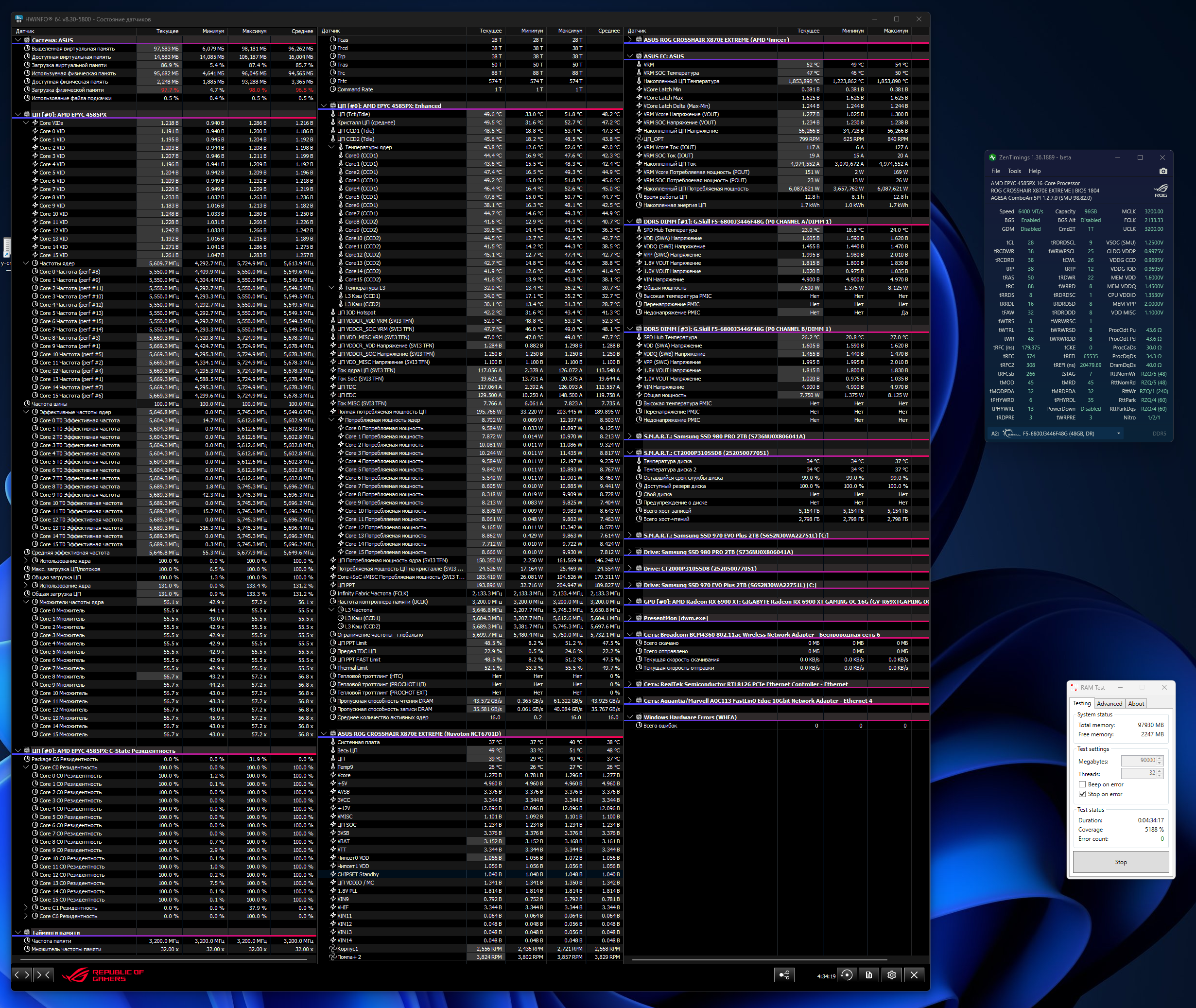

Добавлено спустя 16 минут 56 секунд:
Karhu-1.5h-6400-1.25Vsoc.PNG [ 1.19 МБ | Просмотров: 1198 ]
Ну что же, пока бегает... Вопрос только, оставить его дальше бегать, или пробовать понизить до 1.22-1.23V. :crazy:

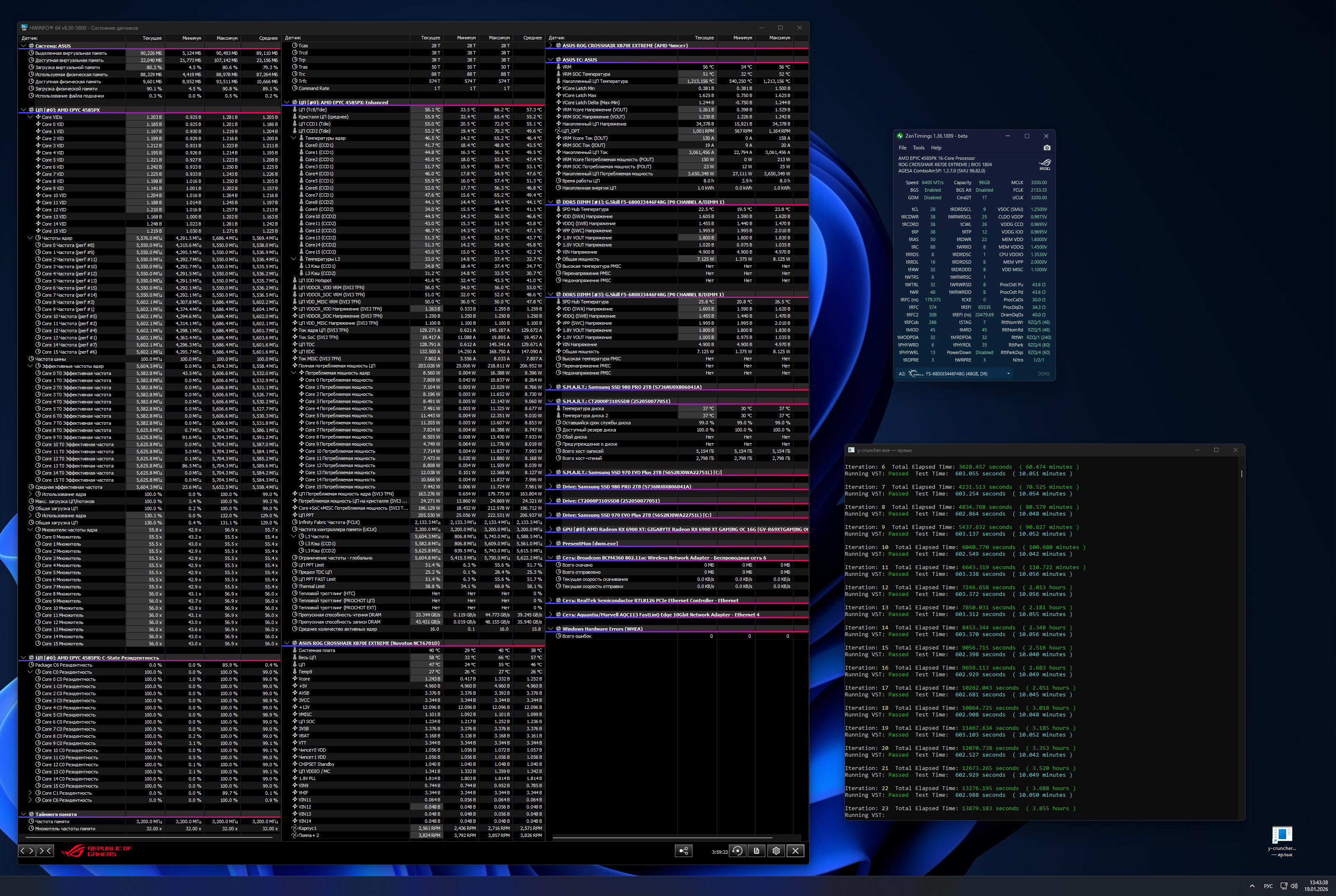

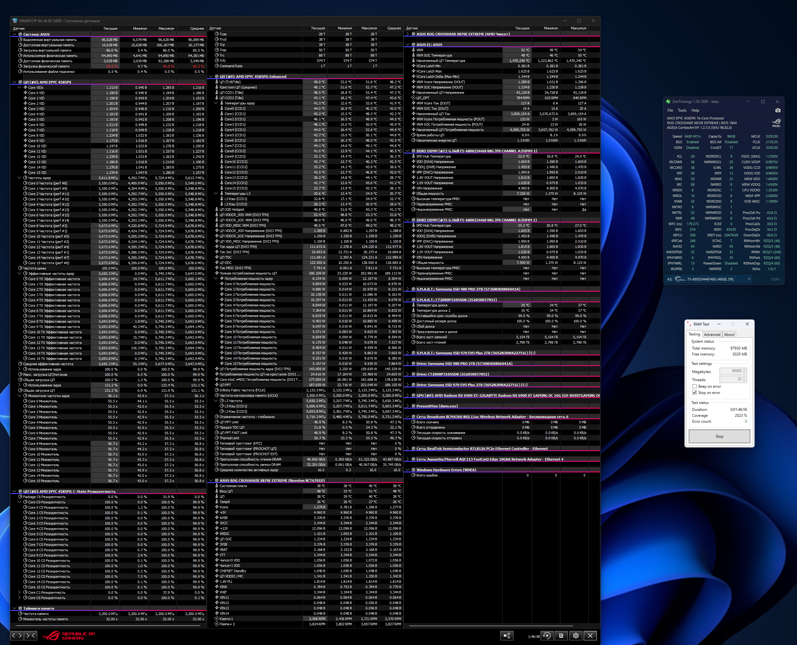

Добавлено спустя 4 минуты 42 секунды:
Тем временем:
Karhu-4.5h-6400-1.25Vsoc.PNG [ 1.09 МБ | Просмотров: 1116 ]
В общем, можно идти спать и оставлять крутиться с Vsoc 1.25.
