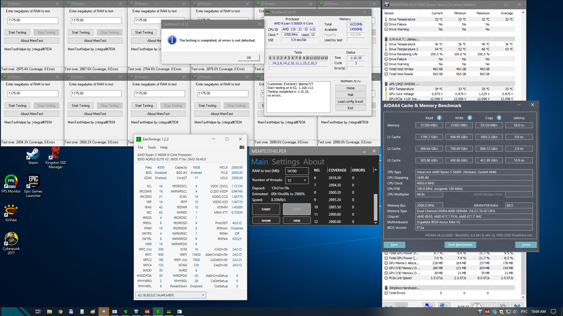

Короче разобрался я немного, эта память не едет от слова совсем, 3800 на CL18 с напряжением 1.41-1.45 это ее потолок.

писюндер, не едет она нихрена, я уже напругу доводил до 1.44, и нифига, минимум что смог это 3600 16-22-20-20-42-62, и то тест нормально не проходит.
9 5900Х, ASUS ROG Crosshair VIII Formula, BL2K16G30C15U4WL, fractal design ion+ 860p, PowerColor Red Devil 6900 XT
Регистрация: 20.04.2017
это как-то совсем печально
либо ты что-то упускаешь
дай зентайминг
https://telegram.me/xyligano
Регистрация: 23.05.2019
Фото: 25
xyligano писал(а):
дай зентайминг
это уже вечером, у меня ночные разгоны :D
Добавлено спустя 16 минут 32 секунды:
xyligano
на что обратил внимание- строка SPEED GRADE DDR4-2133 downbin- видимо это отбраковка из отбраковки, такие чипы у немцев только у троих, но никто из них пока ее погнать не смог вообще, вся инфа- только XMP профиль.
О, нашел
zen timing.jpeg [ 62.91 КБ | Просмотров: 1584 ]
