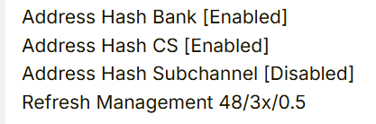

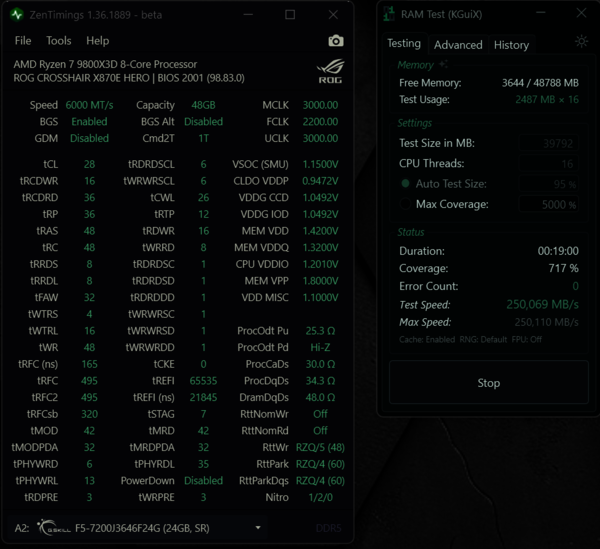

HertZ Данная манипуляция действительно поднимает скорость в Карху. У меня на 1Мb/s поднялась. Ранее ни разу не получалось до 250 довести. Но при этом увеличилась на 0.3ns задержка.
Desktop.png [ 215.54 КБ | Просмотров: 1310 ]
Правда я не все параметры выставил а только те которые написал.
Desktop 2.png [ 19.49 КБ | Просмотров: 1310 ]

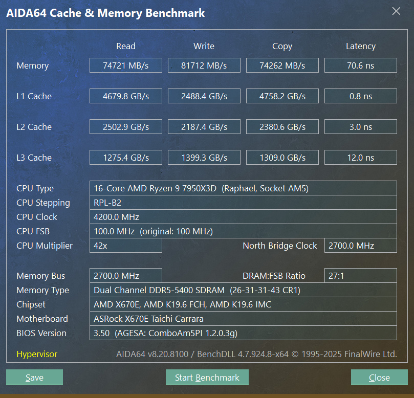

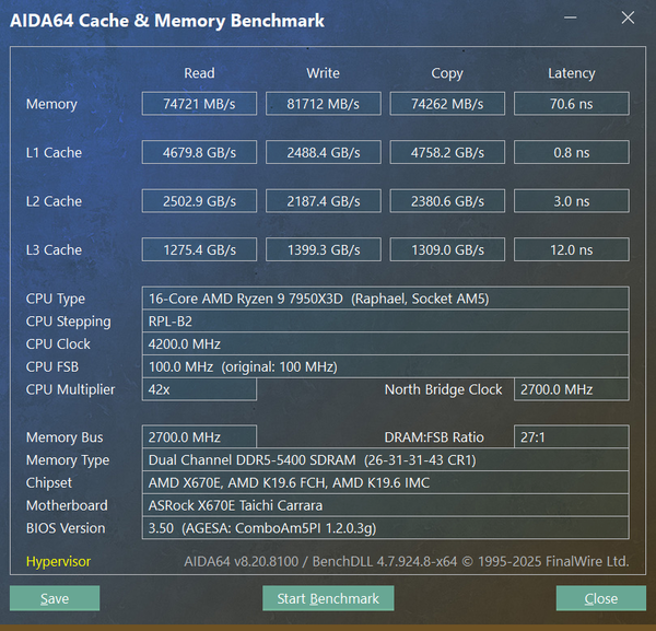

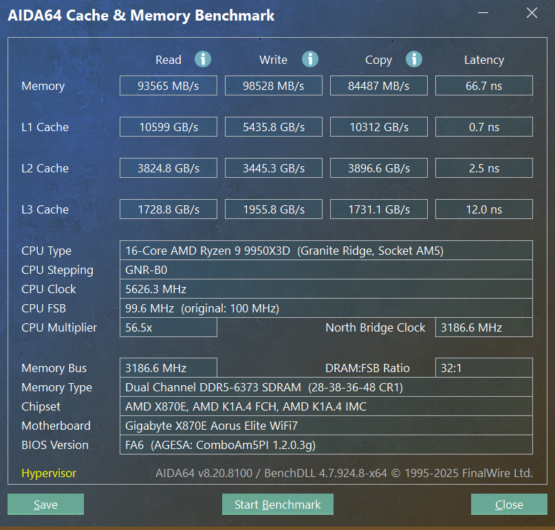

DarkDiablo40 писал(а):
Или я взял дубовую память, с которой лучшего не добиться?
shuler37 писал(а):
Результат выделил жёлтым.
Давно считал, что аида такое себе бенч для памяти. У меня на моих 5400 и сравнимыми задержками и пропускная способность выше и латентность почти такая же. Хотя ну не должно быть так по идеи? Тогда какой смысл напрягаться мне ради 5600, если верить аиде?
Статус: Не в сети Регистрация: 27.02.2007 Откуда: Москва Фото: 113
Cyber, гипервизор обоим надо выключить, тогда можно будет что-то сравнивать. А так, в виртуальной машине (а именно в ней у тебя сейчас бегает система) правильность хода таймеров не гарантируется. Соответственно и все результаты, считаемые с помощью этих таймеров, являются искаженными.

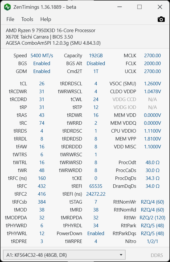

Cyber писал(а):
да как бы скорость памяти не должна зависеть от него? IOD же одинаковый.
Ну вот тебе к примету процессор эквивалентный твоему.
Screenshot.png [ 638.55 КБ | Просмотров: 1261 ]
Для 5600 никакого. Но ты должен понимать, что производительность подсистемы памяти именно для твоего процессора достаточно низкая. Другими словами памяти дофига, но ПСП как у младших процессоров. Но тут уж причина и следствие.

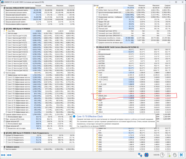

HertZ писал(а):
Так что пока настраиваю свой обычный режим, который 6400 CL28. Понизил SoC до 1.25 и VDDP до 1.0, жду пока кранчер отбегает. Вроде бы держит, но это неточно. Ждём.

Статус: Не в сети Регистрация: 20.08.2012 Откуда: Иваново Фото: 26

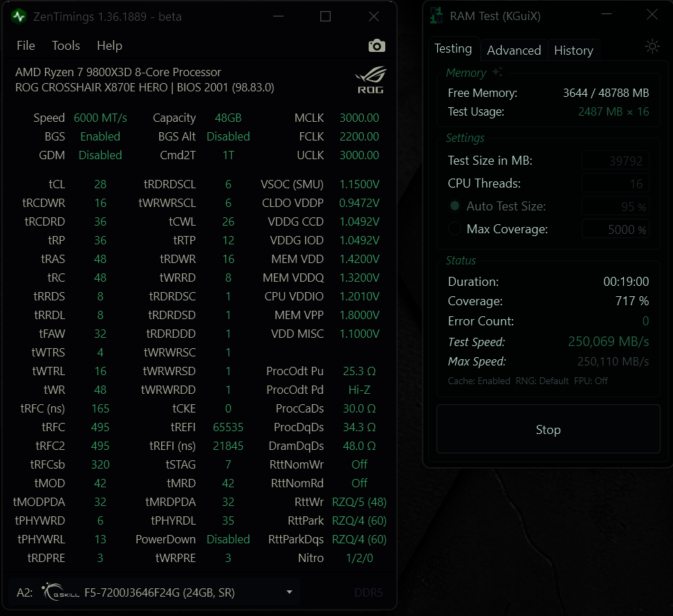

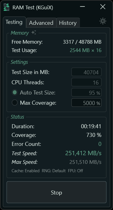

Накатил таки бета биос 2002 с AGESA 1.3.0.0 В каждом новом биосе пишут что повышена производительность системы. В основном показания не изменились, но скорость в Карху подросла.
RAM Test (KGuiX).png [ 26.26 КБ | Просмотров: 1100 ]
Оставлю пока tRC равным tRAS. Кстати решил опустить оба SCL до 5/5 как ранее было и скорость записи в Аиде сразу просела на чуть более 1000. Вернул на 6/6.
