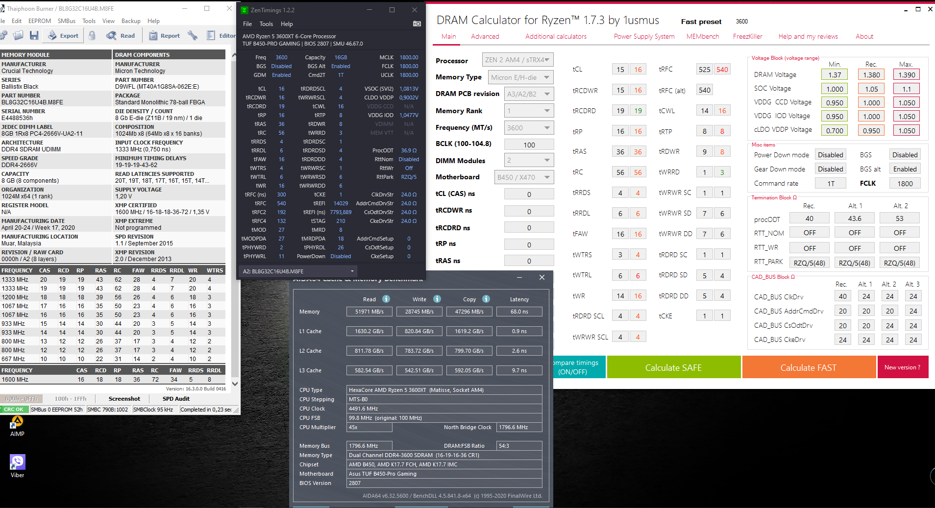

В общем, разогнал Crucial Ballistix Red 16 ГБ DDR4 Kit (BL2K8G32C16U4R, Micron e-die)
Похожая память,но 2х16 Гб.Двуранк.Напряжение 1,435в.
5805458053

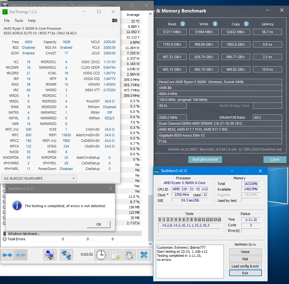

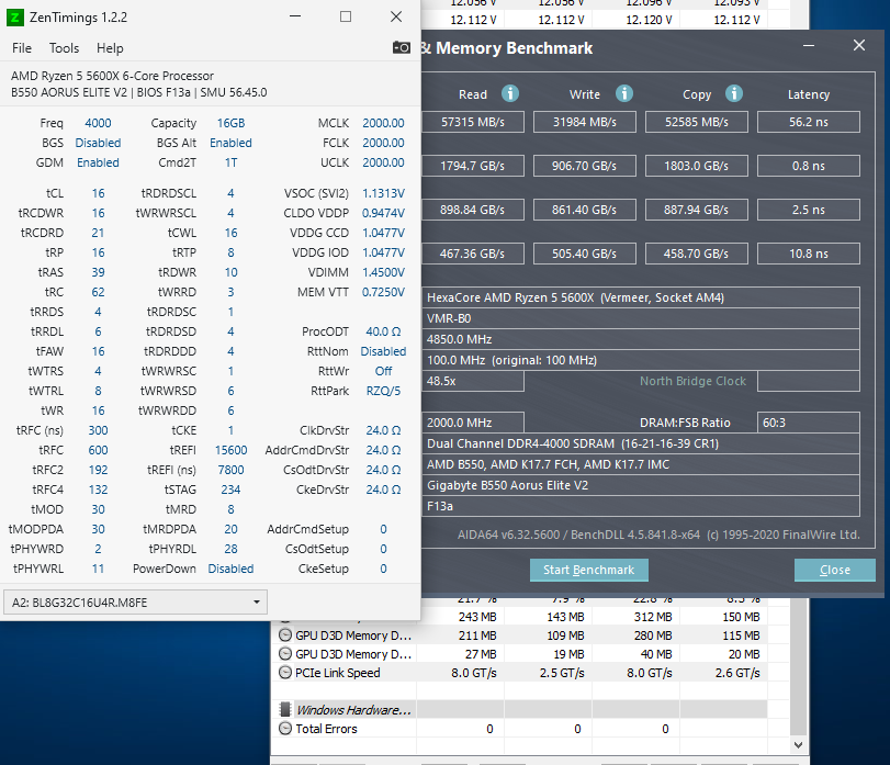

xyligano писал(а):
Следует исправить:
tRAS = 39, tCWL = 16, tRTP = 8, tWRRD = 3, tCKE = 1
Успешно прошел TM5 на конфиге от 1usmus и на Extreme от anta777. Латенси в аиде снизилась с 58-59 до 56.
AIDA и ZenTimings
4000tRAS39 tCWL16 tRTP8 tWRRD3 tCKE1.png [ 157.98 КБ | Просмотров: 1641 ]
Добавлено спустя 11 минут 14 секунд:
The KMS писал(а):
C_Spawn нормальное напряжение, tRAS=40 tRC=56. ProcODT в теории тоже можно опустить немного. tRCDRD=20 не едет?
C поправками из поста выше только что прошел тест с tRAS=39. Повышать до tRAS=40 теперь не нужно, я правильно понимаю?
tRCDRD ниже 21 не ехало (впрочем, вторичные тайминги на момент подбора первичных стояли в авто). И с tRC тоже, если я правильно помню, были проблемы - со значением из формулы tRC=tRP+tRAS=16+41=57 (на момент подбора этого тайминга) не ехало, приходилось вручную повышать.
Сейчас попробую tRC=56, а потом и tRCDRD пошевелю.

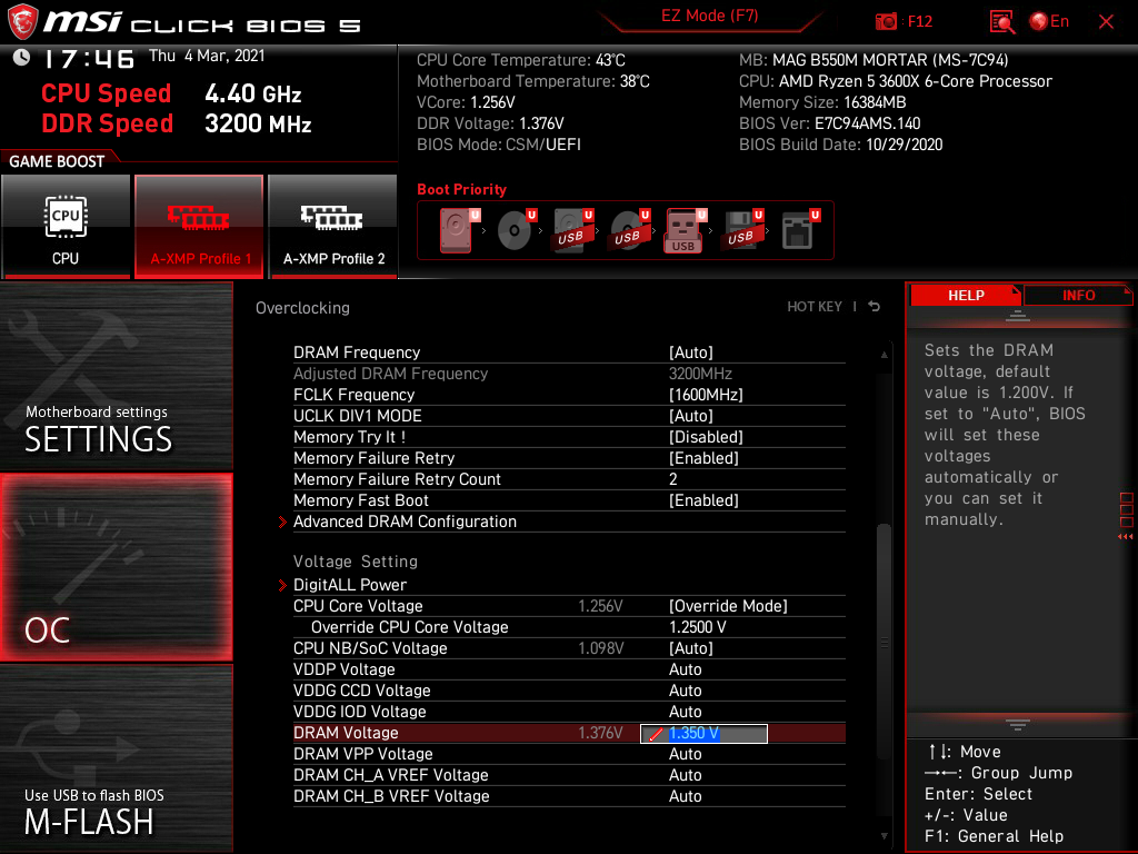

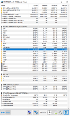

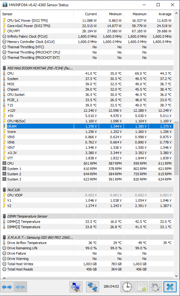

Всем, привет. Есть комплект оперативной памяти G.Skill F4-3200C14D-16 (2х8 Гб). На XMP профиле все завелось нормально, но смущает то что в XMP вольтаж указан 1,35V, а по факту он 1,378V, даже если руками в биосе выставить 1,35V. В связи с этим 2 вопроса. Это в принципе нормально или это какой-то косяк? И при разгоне в дальнейшем это как-то учитывать, то есть просто быть аккуратнее при повышении вольтажа?
MSI_SnapShot.png [ 290.86 КБ | Просмотров: 1629 ]
HWinfo_DRAM_voltage.png [ 73.53 КБ | Просмотров: 1629 ]
MSI B550M MORTAR (BIOS 1.40) // Ryzen 5 3600X @4.2 1.2V // G.Skill TRIDENT Z [F4-3200C14D-16GTZSW] @3800 CL16 1.36V
Регистрация: 23.05.2019
Фото: 25
Dance Это MSI, он наваливает +0,02V всегда.

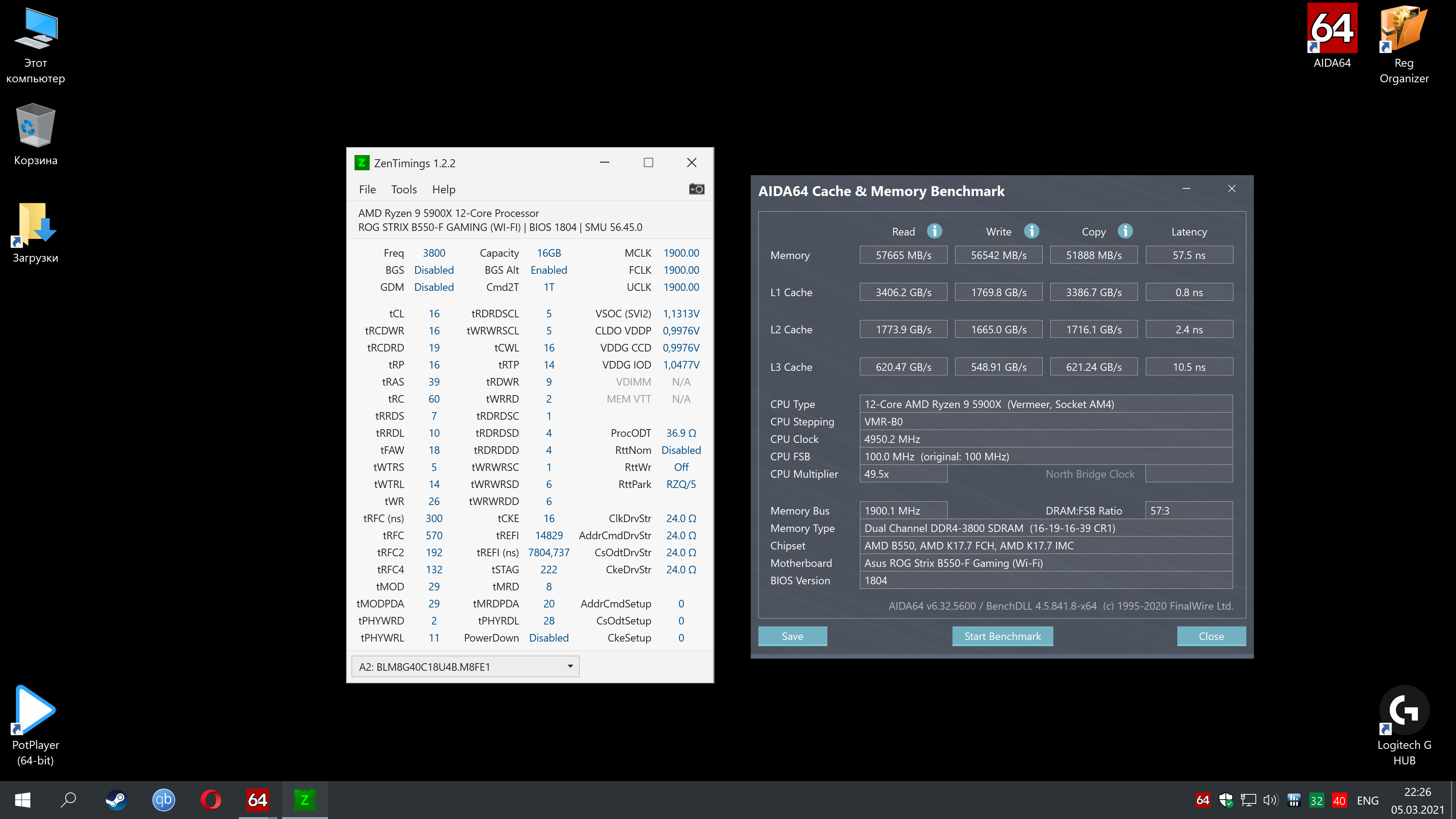

Господа форумчане, подскажите и посоветуйте все ли я правильно тайминги выставил для стабильной работы пк или можно еще что то подкрутить, тест ТМ5
(Customize: Default @1usmus_v3
Start testing at 19:08, 1Gb x12
Testing completed in 35m 22s,
no errors.) прошел без ошибок 8 прогонов.
память DDR4 2x8Gb Crucial Ballistix .
Dram voltage 1.35, все остальное в авто
Ryzen 9 5900X / ASUS ROG STRIX B550-E GAMING / Crucial Ballistix BL8G32C16U4B / Asus Rog Strix 3060 OS
Это обычное дело для досок МСИ. При разгоне учитывайте, если хотите.
8700g, lf ii 240, b650e-snow, micron 2x16, rm550x, define mini c
Попробовал.
tRC=56 - не загрузился даже биос;
tRC=58 - множество ошибок в тесте сразу же;
tRC=60 - прошёл TM5 в конфиге экстрим от anta777.
tRCDRD=20 - ошибки.
ProcODT=34.3 - единичная ошибка в конце ТМ5;
ProcODT=36.9 - тест успешно пройден.
Итоговый результат разгона BL2K8G32C16U4R до 4000CL16
ProcODT36.9.png [ 224.73 КБ | Просмотров: 1554 ]

C_Spawn писал(а):
Попробовал.
тебя ухудшение результатов не смущает?
не нужно пытаться всё ужать в минимум
у тебя есть определённая вилка и тебе нужно отслеживать результаты глобально, а не по одной лишь аиде
я лично не вижу ничего кроме ухудшения от ужимания некоторых параметров

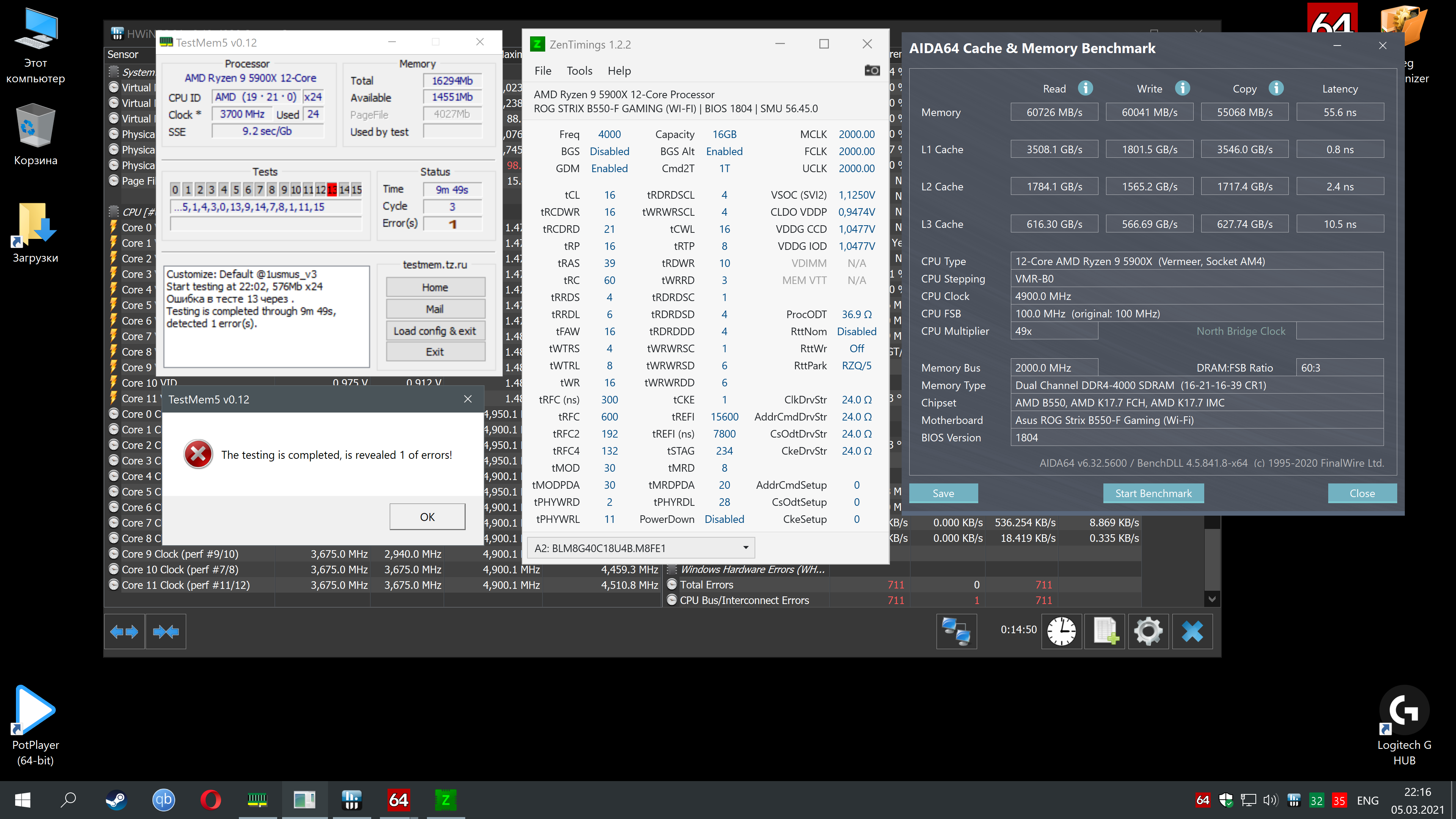

C_Spawn а если отключить GDM? Не будет стабильно? Понять не могу какой soc стоит? Получается 1.130v так?
Результаты в аиде всё же плавают. Может и 57600 чтения, 32000 записи, 52900 копирования, 56.1нс задержки показать, я на верхние выбросы особо не смотрю, усредняю в голове. Ниже условно усреднённого до внесения предложенных здесь правок я вроде не вижу.
При отключении GDM - сразу BSOD.
Vcore SOC в биосе - 1.142В. Пробовать опускать?

C_Spawn блин видишь как у меня получается если я взял с твоего результата.. видимо ты везунчик.. :?:
Снимок экрана (9).png [ 1.54 МБ | Просмотров: 1389 ]
Добавлено спустя 7 минут 28 секунд:
:?: C_Spawn у меня стабильно только вот так.. иного пути нет..
изображение_2021-03-05_222751.png [ 954.55 КБ | Просмотров: 1385 ]
Куратор темы
Регистрация: 02.05.2020
Фото: 22
C_Spawn Сори я не увидел правки от xyligano для тебя. Для GDM=Off, нужно крутить сопротивления в твоем случае.
RosoMax у тебя с вторичными таймингами пляска какая-то.
✪ R9 5950x ✪ Asus Crosshair VII ✪ G.Skill Trident Z Neo [F4-3600C14D-16GTZNA] x2 ✪ RX 6900XT Formula ✪ Super Flower SF-750F14MP

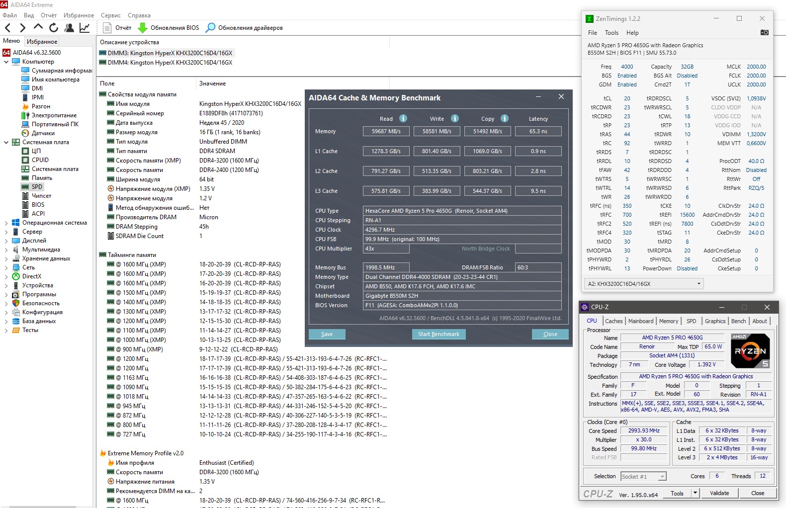

Решил поделиться своими результатами :writer:
результаты
Screenshot_1.jpg [ 451.03 КБ | Просмотров: 1184 ]
Основной упор - на стабильность работы и малый нагрев всех компонентов. Может можно и еще выжать, за счет более тонких настроек (вторичные - по авто все), но не стал заморачиваться, просто использовал потенциал после обновления рабочей машинки.
Кит 2 x Kingston HyperX KHX3200C16D4/16GX взял 4000 на 1.35v
делитель 1:1 т.к. проц Renoir, все холодное, 2 недели не выявили никаких сбоев.
Мне показалось, хорошие результаты, для бюджетных железяк. :beer:
