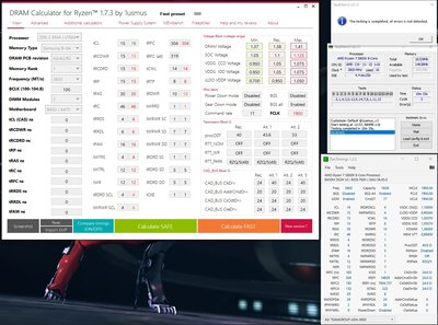

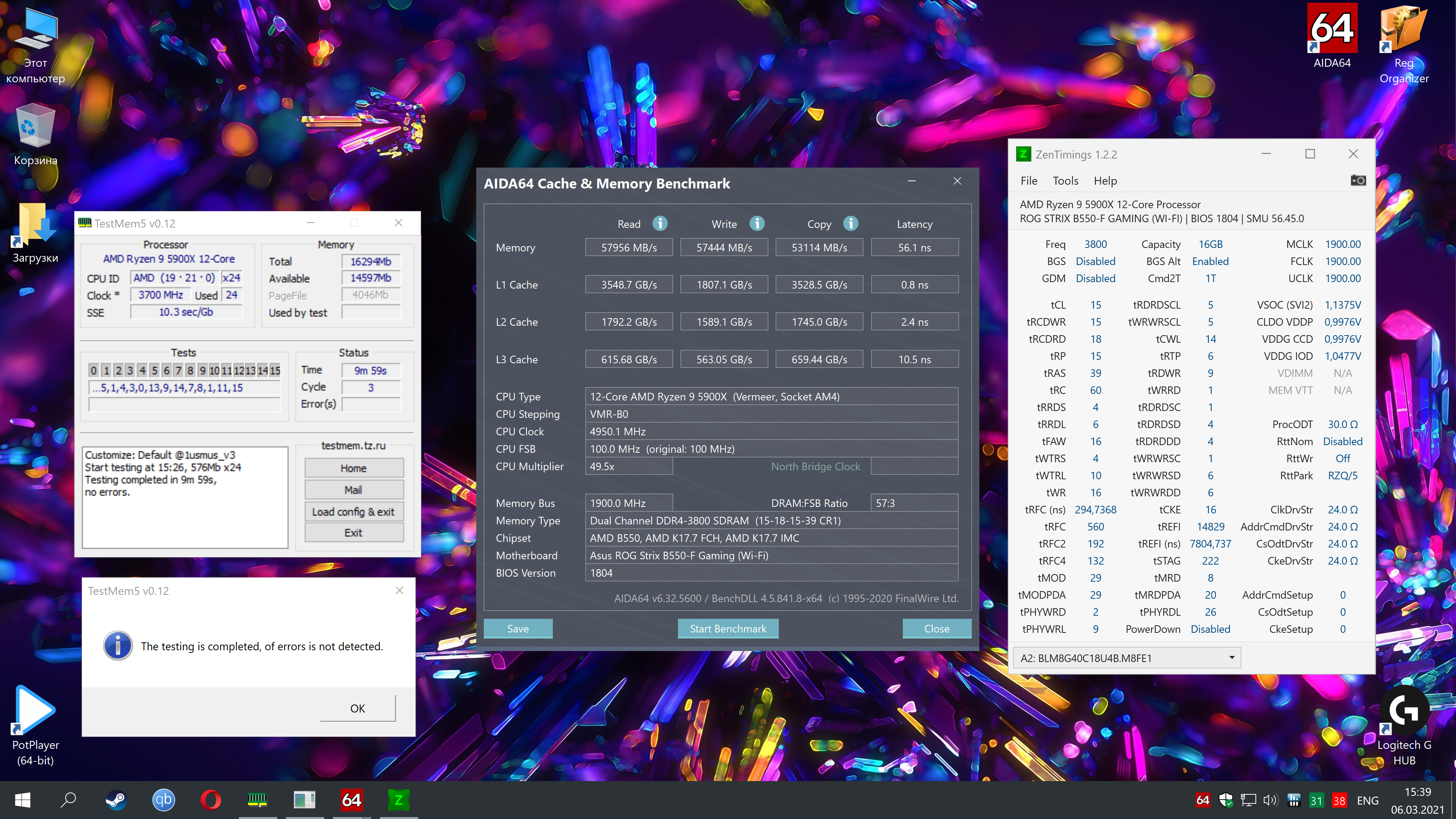

Всем привет.
Система:
Ryzen 5 5600X
Crucial Ballistix 2*16GB BL16G30C15U4RL (Micron E-Die)
MSI B550 Tomahawk AGESA 1.2.0.1 Beta
При деактивации GearDownMode - система не грузится.
Любое понижение дальнейшее - система не грузится.
Повышение вольтажа результата не даёт.
Извиняюсь за фото с экрана. Тесты проходит, зависаний нет.
P.S. 4000 пока не пробовал
3800/1900
#77#77

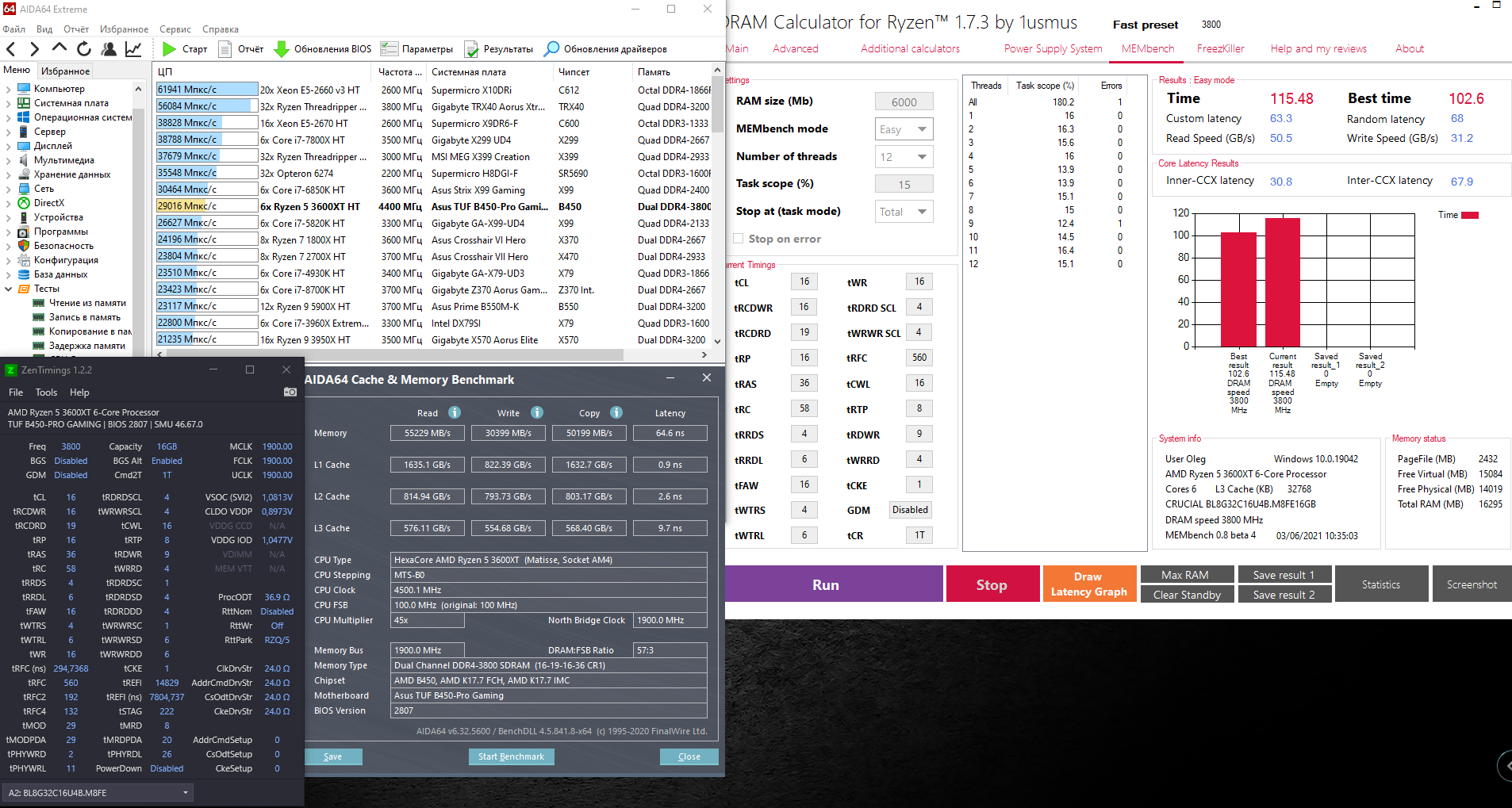

Добавлено спустя 34 минуты 56 секунд:

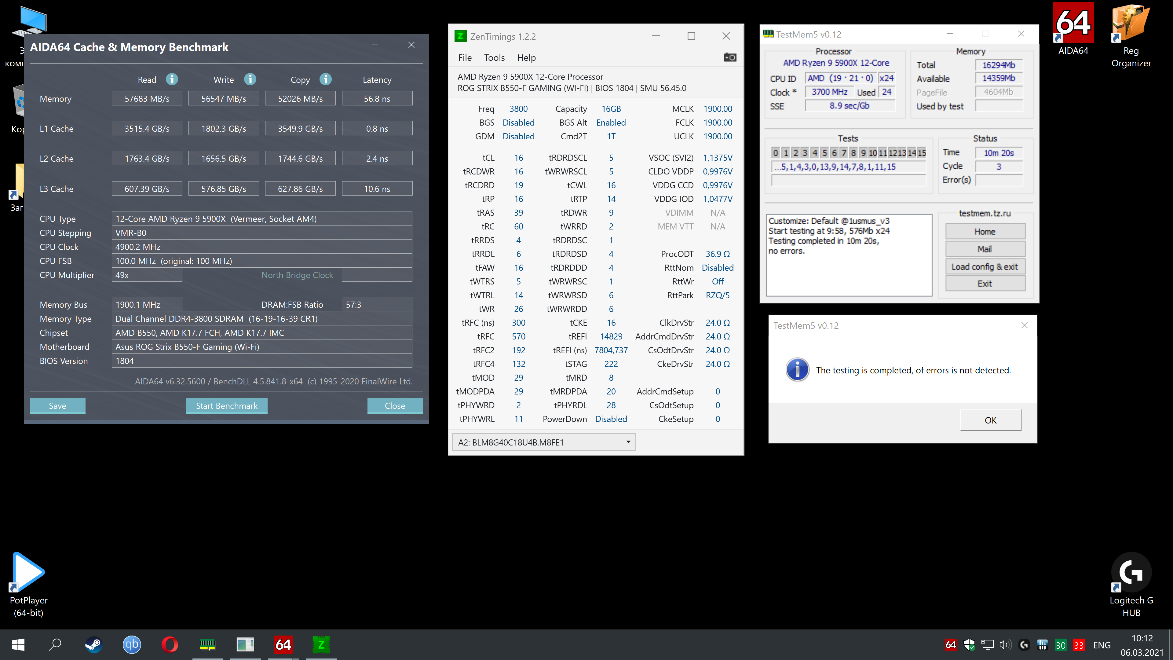

The KMS писал(а):
tRRDS=4 tRRDL=6 tFAW=16, пробуй.
ну вот поправил.. вроде ошибок нет и вроде плашка стала поумней.. да? пляски больше нет? :D
изображение_2021-03-06_101613.png [ 1.14 МБ | Просмотров: 1233 ]

The KMS писал(а):
еще есть) Пробуй постепенно с тестами, хотя на твоем конфиге, первые 4 должны ехать точно без проблем, ProcODT 30-32 у тебя должно быть.
tWTRS=4
tWTRL=10-12
tWR=16
tRTP=6
tWRRRD=1
ну вот и все.. поставил как надо.. ты написал tWRRRD=1 имеешь в виду tWRRD? все прошло безошибочно.. :-) Надо что то еще подправить? :-)
изображение_2021-03-06_133235.png [ 5.4 МБ | Просмотров: 1098 ]

The KMS писал(а):
tRFC=560 без теста ставь, с напряжением примерно от 1.46v если у тебя меньше, сначала tCL=15, после этого в паре поменяй tRCDRW и tRP=15 и потом tRCDRD=18.
не плохо не плохо.. новый этап прошел удачно.. ну это же еще не конец да? :D
изображение_2021-03-06_154112.png [ 5.43 МБ | Просмотров: 1029 ]

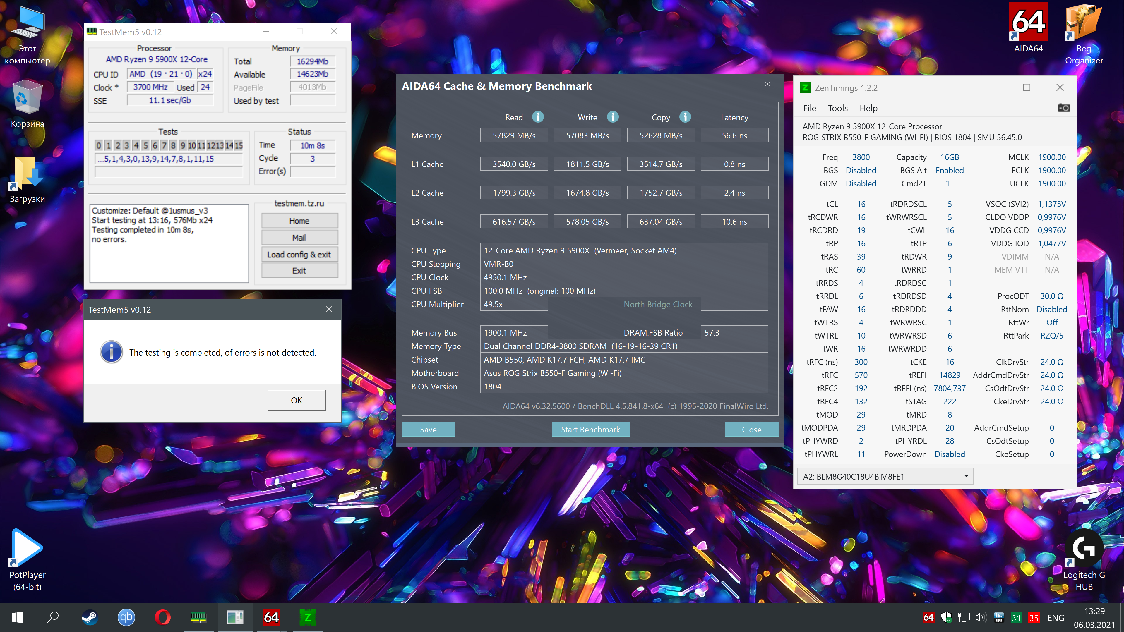

Снимок экрана 3800.png [ 482.49 КБ | Просмотров: 1002 ]
Ну как то так получилось, что здесь еще можно подправить или нормально будет для 24\7. Вольтаж на память 1.37 , все остальное авто.

RosoMax tCWL=Auto tRAS=38 tRC=58 tRDRDSCL=4 tWRWRSCL=4
CLDO_CDDP 0.9v
tRFC примерно на 20 тактов точно можно уменьшить.
bliznec23 CLDO VDDP=0.9
В твоем конфиге, GDM=off должен ехать, но нужно перебирать сопротивления, попробуй начать с 60-20-20-24, перед тем как пробовать его отключить, поставь tRDWR=9 tWRRRD=4.
В целом у тебя все нормально, если не жалко времени, можно ещё поднастроить.
✪ R9 5950x ✪ Asus Crosshair VII ✪ G.Skill Trident Z Neo [F4-3600C14D-16GTZNA] x2 ✪ RX 6900XT Formula ✪ Super Flower SF-750F14MP

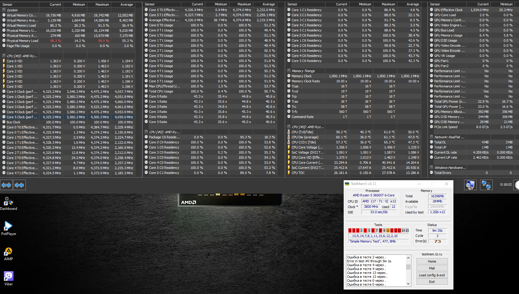

Регистрация: 31.01.2021
Да хотелось бы настроить правильно для 24\7 стабильной работы.

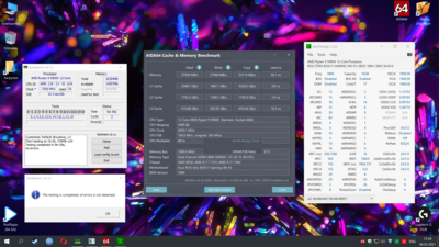

Вот так получилось, напряжение 1.37, сопротивление в авто.(не трогал)
Но при проходе ТМ5 на первой минуте сразу одну ошибку получил далее не стал прогонять :-(
Снимок экрана .png [ 540.54 КБ | Просмотров: 912 ]
Ryzen 9 5900X / ASUS ROG STRIX B550-E GAMING / Crucial Ballistix BL8G32C16U4B / Asus Rog Strix 3060 OS
Да у тебя вообще лайт режим и для таких показателей 1.37v это очень прилично, VDDG оба значения попробуй 1.028v поставить, прогони TM5 1usmus на 8 циклов или Universal из шапки, память настроена.

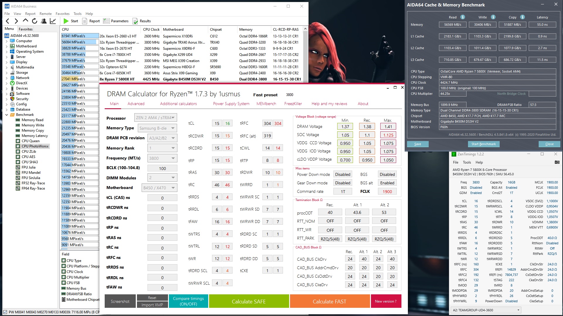

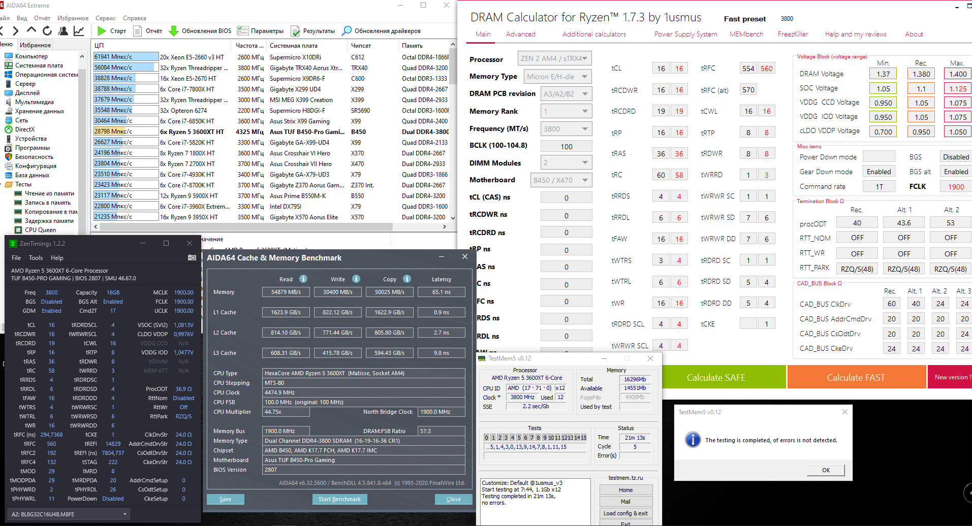

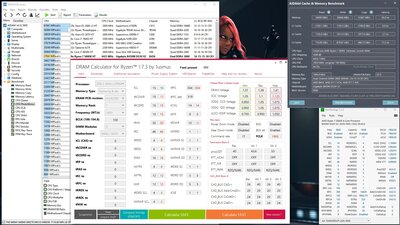

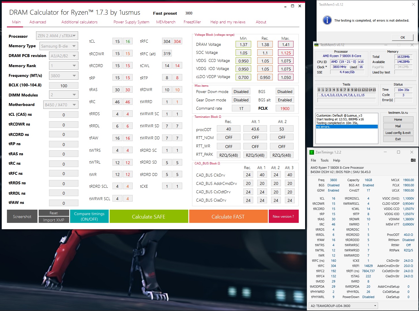

Решил попробовать DRAM Calculator. Выставил значения по калькулятору (рекомендуемые), но tCL, не смотря на то что пишет 15 из-за включенного Gear Down Mode (GDM) всё равно остаётся на 16. При попытке выключить GDM система пытается загрузиться 2 раза и в итоге сбрасывает тайминги для входа в Windows (но не меняет их в BIOS, что удобно). На сколько я понял (и поискал по теме) проблема распространённая. Получить "ровные" 15-15-15-15-30 не получится?
ZenTimings + DRAM Calculator 3800 Fast
Комментарий к файлу: ZenTimings + DRAM Calculator 3800 MHz "Fast"
TM5.jpg [ 425.3 КБ | Просмотров: 783 ]
TM5 от 1usmus я скачал и запустил (он, как я понял, автоматом прогоняет простенький тест на 10 минут) - первичных проблем не выявил. Прогнал ещё 1 раз CInebench R20 - завершился без проблем (крашей, перезагрузок, синих экранов не было).
AIDA64 CPU PhotoWorxx, ZenTimings, DRAM Calculator
Комментарий к файлу: AIDA64 CPU PhotoWorxx, ZenTimings, DRAM Calculator
DRAM_CL15_3800.jpg [ 665.12 КБ | Просмотров: 783 ]
Второй скриншот с бенчмарком AIDA64 - CPU PhotoWorxx (разница только в том, что не были выставлены рекомендуемые значения для блока CAD_BUS). По сравнению с XMP-профилем результат вырос аж на 10 000 (!) Конечно, это не только память, но и IF 1800=>1900, но всё же...

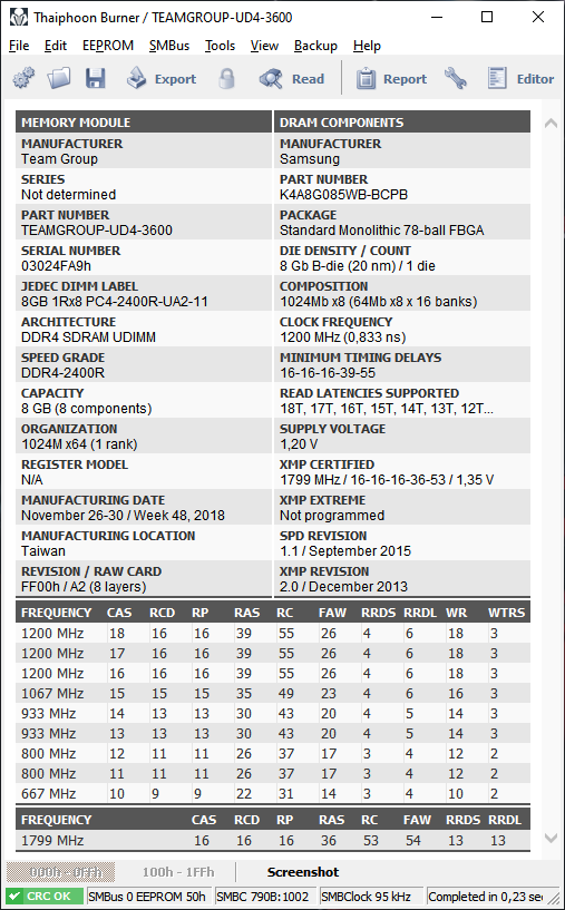

P.S. Память Team Group Dark Pro DDR4-3600 CL16 (16-16-16-16-36, Samsung B-die).
Модули памяти
Комментарий к файлу: Team Group Dark Pro DDR4-3600 CL16
Thaiphoon_Burner_v16.0.0.3.png [ 70.99 КБ | Просмотров: 783 ]
Всё зависит от комплекта памяти, нужно пробовать подбирать сопротивления для отключения GDM, у меня были teamgroup, не смог я на них выключить GDM, в фотоальбоме есть резы.
Ну не такой уж и простенький, для уверенности можно число циклов увеличить, скажем до 8.
fm_r2dsf какой батч камня?
