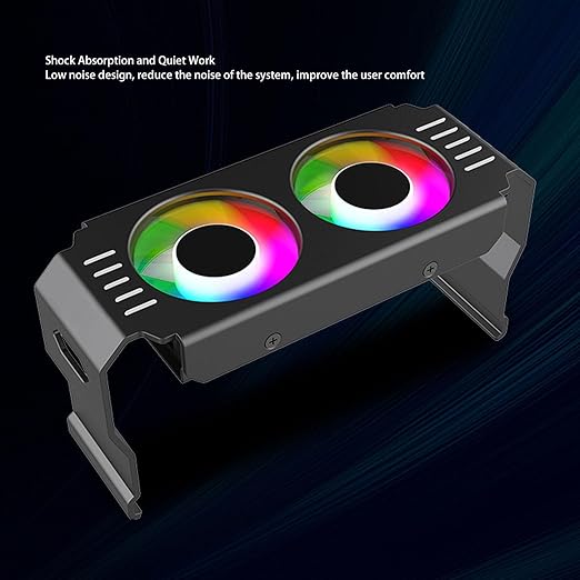

sanskrit48 писал(а):
то у меня есть вот такой обдув, поставлю из другого корпуса.
Помогает такой обдув? На сколько температуры стали меньше?
Тоже задумался об охлаждении памяти,думаю взять такую приблуду
61YtHb4usRL._SX522_.jpg [ 25.94 КБ | Просмотров: 1139 ]
но не знаю насколько окажется эффективна.
and00--AndreyR73
Регистрация: 19.12.2019
Фото: 3
Ставьте такое, будет самый лучший эффект.

Фото: 10
Я честно не знаю, стояли на ддр4 разогнанной с 3600 по шине до 4666 1.47мв. год полтора, работает и по сей день)
Asus z790 Rog Strix-A, 14700Кf, Eskimo pro420, Apacer 7200 32-41-41-53, 5070ti Gaming OC, FV1200pm gen.5 Platinum, Geometric Model 5
Спасибо,тоже как вариант,но хотелось что-то по эстетичней.
Ок,закажу,попробую,как никак хоть какой то обдув.
and00--AndreyR73
Я тоже сразу так думал, но мне и это сейчас нравится, 15° врятли та ваша эстетика снимет, ну 5 макс.
У этой штуки удобное крепление, причем 2 варианта и стоять будет ровно, если эстетики желаете, а ваш "вариант" возможно предется под углом ставить. В ОнлайнТрейде 1к всего стоит
