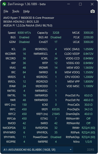

akella1939 привет, у меня схожая память
попробуй поставить cl 30-28 1.42 vdd ну и остальные по скрину (28 у меня стабильно на 1.42)
vsoc 1.15-1.2 (потом понижай)
scl 6
trfc 480
2026-01-22_202630.png [ 33.45 КБ | Просмотров: 897 ]

Приветствую , спасибо ! На скрине MEM VDD 1,5600v ? Или я не туда смотрю 🫣
Регистрация: 19.01.2024
akella1939 да, cl 26 столько требует
dmitrij31 --> DII31

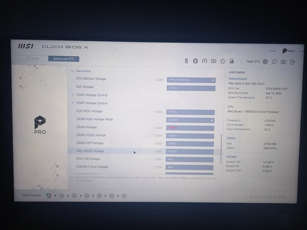

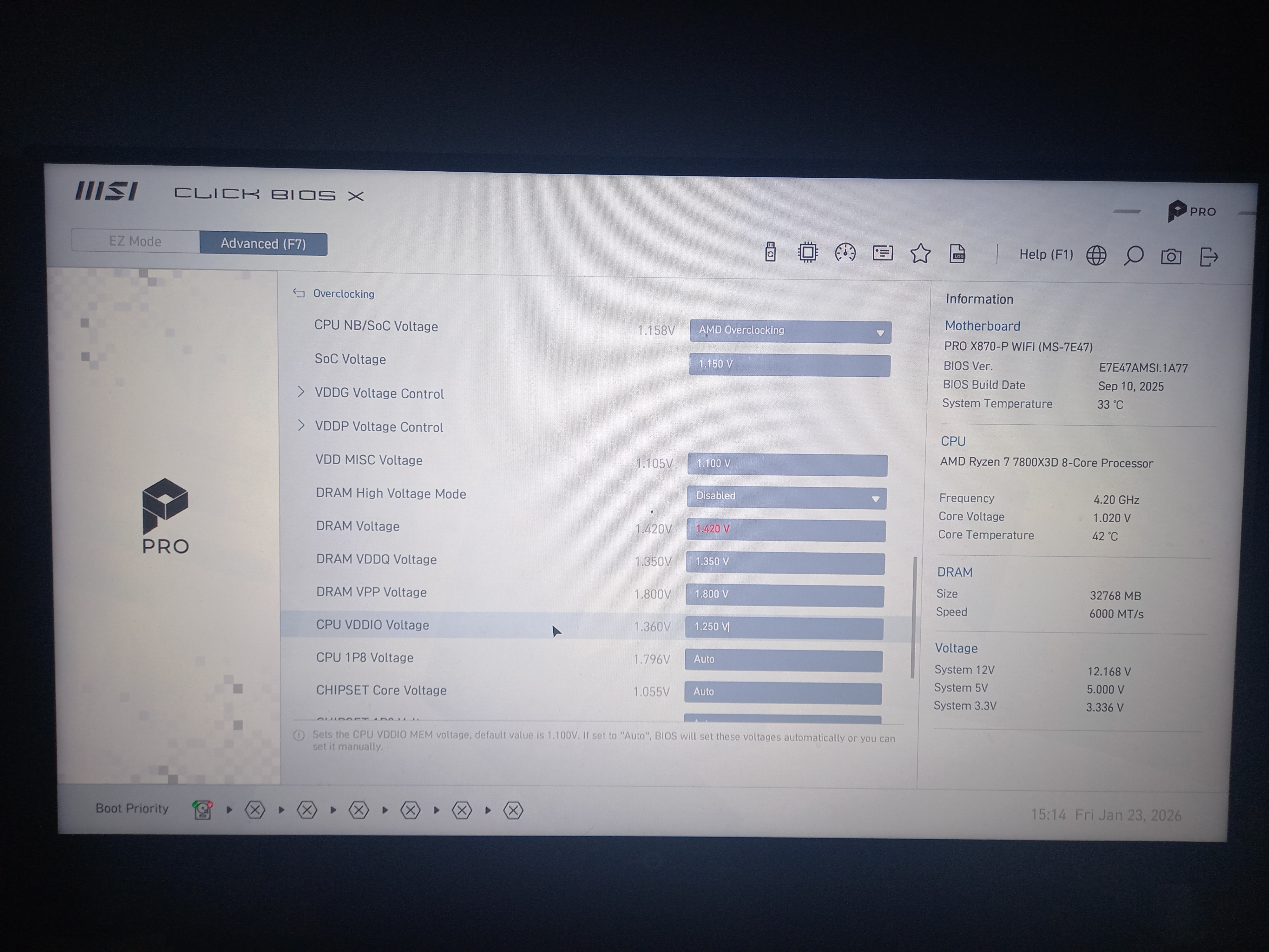

По поводу отображения реального вольтажа CPU VDDIO в продолжение сообщений
https://forums.overclockers.ru/viewtopic.php?p=18650887#p18650887
https://forums.overclockers.ru/viewtopic.php?p=18650895#p18650895
https://forums.overclockers.ru/viewtopic.php?p=18650940#p18650940
заметил сейчас то, что:
1. По какой-то причине вручную выставленный в Bios вольтаж для CPU VDDIO например 1.250 после перезагрузки ПК всё равно показывает в Bios 1.360V и при этом в HWInfo и Aida64 тоже показывает 1.360V. То есть в Bios вручную выставлен вольтаж для CPU VDDIO, однако после перезагрузки ПК он показывается будто бы он выставлен в Auto с вольтажом 1.360V, но при этом вручную был выставлен в биосе вольтаж CPU VDDIO 1.250V, что странно. При этом для мат. платы MSI PRO X870-P WIFI Bios стоит AMI BIOS 7E47v1A77 2025-09-11 (https://ru.msi.com/Motherboard/PRO-X870-P-WIFI/support), который был обновлён как раз в сентябре 2025 года, а данную особенность заметил только сейчас.
При этом все остальные выставленные вручную вольтажи показываются в Bios, HWInfo и Aida64 как положенно, а вот выставленный вручную вольтаж VDDIO 1.250V показывается будто бы он стоит в значении 1.360V (этот вольтаж показывается если стоит значение Auto), но вольтаж же был для VDDIO выставлен вручную со значением 1.250V. Также попробовал поставить для VDDIO вольтаж 1.200 и всё равно показывает 1.360V. Что это за странность такая?
Фото выставленных вручную вольтажей и перезагрузки ПК с сохранением настроек Bios где в строке CPU VDDIO слева показывает 1.360V, а справа был выставлен вольтаж 1.250V
IMG_20260123_151359.jpg [ 3.33 МБ | Просмотров: 584 ]
Важно:
В ZenTimings и Ryzen Master вольтаж CPU VDDIO можно не смотреть, так как они могут багованно показывать вольтаж VDDIO в отличии от HWInfo и Aida64
, о чём уже писал в сообщении DDR-5 на платформах AMD. Статистика разгона, советы, обсуждение результатов. #18650940
2. Подумал, что из-за многочисленных попыток подбора стабильных таймингов для игр и их тестов возможно вышел из строя датчик передачи информации о вольтаже VDDIO, поэтому решил сбросить Биос на дефолтный профиль (F6), оставил все вольтажи в Auto, кроме MEM VDD (DRAM Voltage) и назначил вручную вольтаж для CPU VDDIO со значением 1.250V, так как если не выставить в Bios вольтаж для MEM VDD, то в Bios строка CPU VDDIO будет неактивна (то есть для VDDIO выставить вольтаж будет невозможно) пока не назначишь вручную вольтаж для MEM VDD.
После перезагрузки ПК зашёл снова в Bios и в строке VDDIO слева сереньким показывает актуальный вольтаж 1.250V, а также после перезагрузки ПК и загрузки операционки HWInfo и Aida64 показали выставленный вручную в Bios вольтаж VDDIO 1.250V, поэтому тут всё норм. То есть с датчиком вольтажа у VDDIO оказалось всё норм и он не вышел из строя, а значит эта особенность с чем-то связана, но с чем...
Кто ещё наблюдал за такой особенностью и с чем это связано?
Попробуйте те, кто настраивал тайминги в Bios и вручную выставил вольтажи в Bios посмотреть какой выставленный вами вольтаж VDDIO показывается в Bios (обычно в биос показывается актуальный вольтаж рядом с выставленным вручную значением вольтажа) и также какой вольтаж VDDIO показывается в HWInfo и Aida64 (в ZenTimings и Ryzen Master не смотрим, так как они могут выдавать баг отображения вольтажа VDDIO).
На данный момент я пытаюсь понять с чем это связано, но на мой взгляд это как-то связано с настройками Bios'а, так как в пункте 2 данного сообщения написал о том, что при сбросе биоса на дефолтный профиль и выставления лишь вручную вольтажа для MEM VDD и VDDIO после перезагрузки ПК вольтаж VDDIO Bios, HWInfo и Aida64 показывают выставленный вручную вольтаж VDDIO 1.250V.
P.S.
Вольтаж 1.360 для VDDIO не страшен и не критичен, так как этот вольтаж для VDDIO Биос автоматически ставит при значении Auto, однако при подборе всех таймингов и после всех проверок на стабильность хотелось бы всё же также занизить вольтаж и для VDDIO, но описанная странность не даёт покоя и для VDDIO сама ставит вольтаж 1.360V даже при вручную выставленном в Биос для VDDIO вольтаже 1.250V, но только в том случае если в Биос выставлены были ещё какие-то разные настройки, но какие... Ушёл искать в Bios'е методом тыка при каких настройках Bios'а эта особенность проявляется.
UPD 24.01.2026:
Решение найдено:
https://forums.overclockers.ru/viewtopic.php?p=18652035#p18652035
