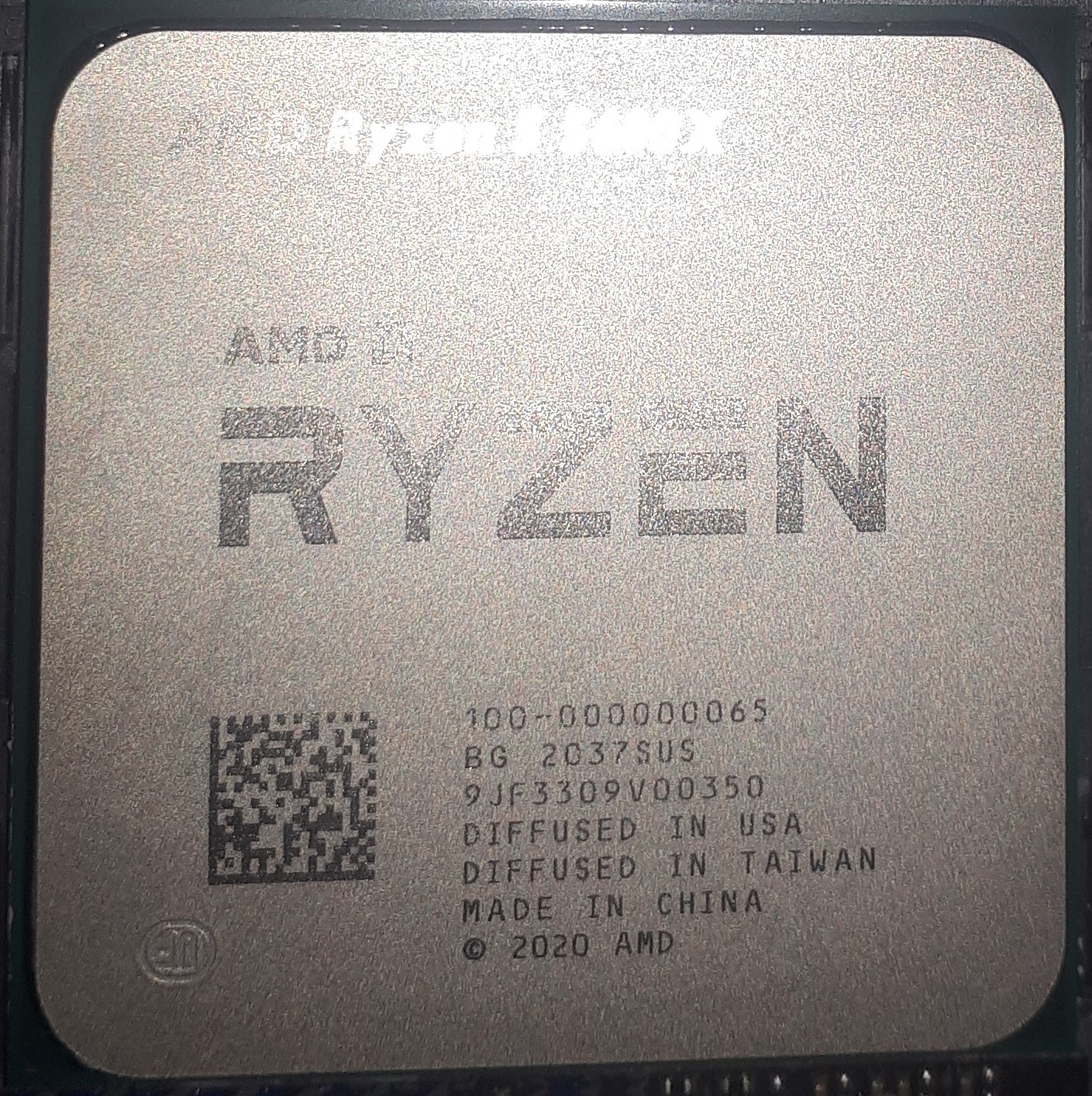

The KMS писал(а):
fm_r2dsf какой батч камня?
2037SUS

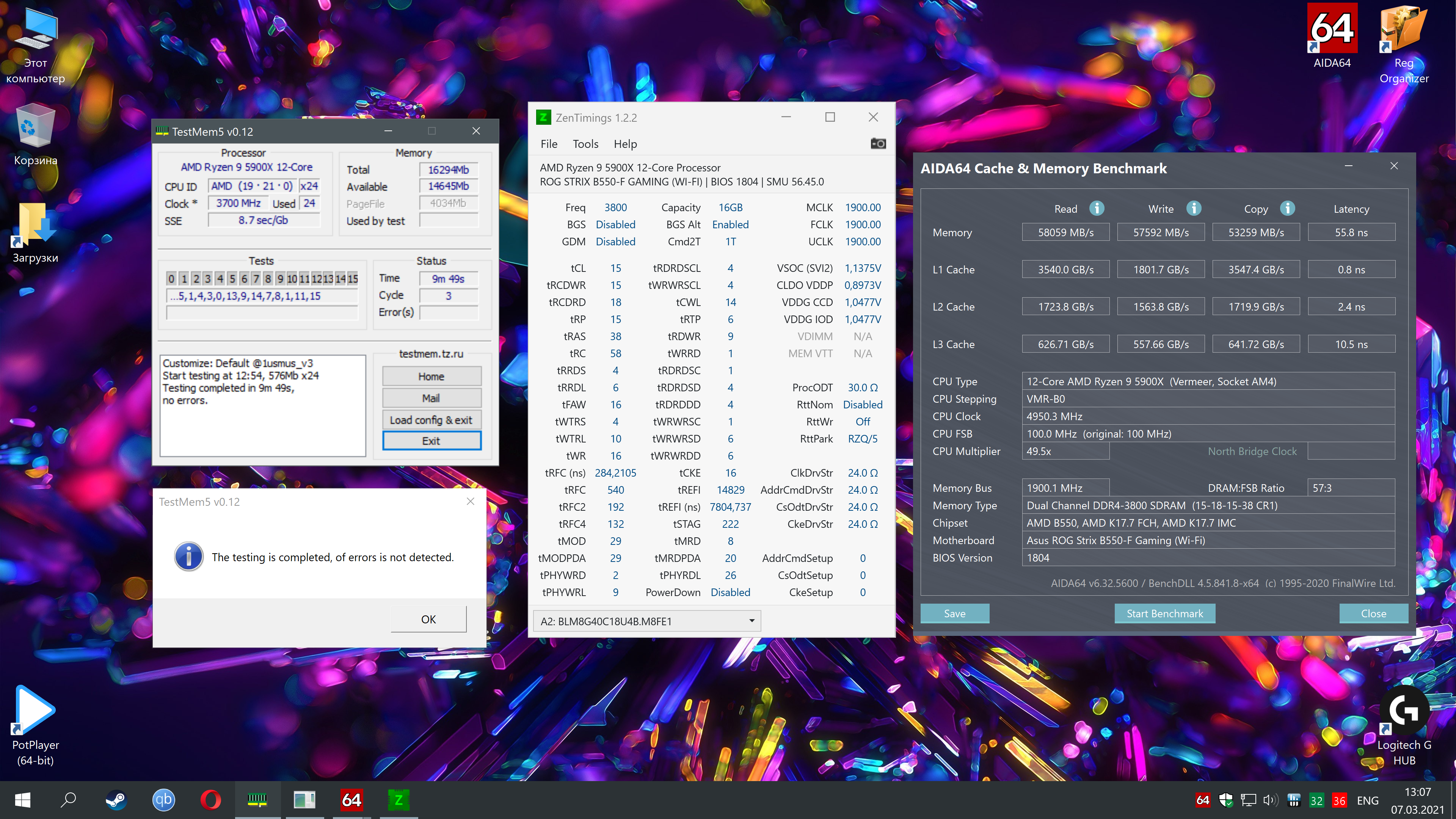

The KMS писал(а):
RosoMax tCWL=Auto tRAS=38 tRC=58 tRDRDSCL=4 tWRWRSCL=4
CLDO_CDDP 0.9v
tRFC примерно на 20 тактов точно можно уменьшить.
получилось! надо что то еще? :good:
изображение_2021-03-07_131024.png [ 5.39 МБ | Просмотров: 853 ]

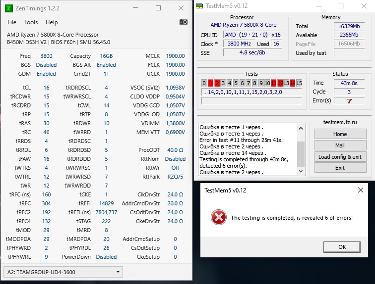

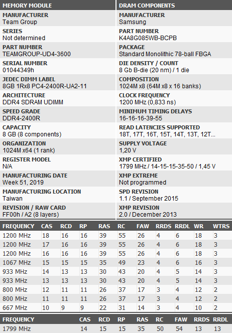

The KMS писал(а):
1usmus писал(а): Ну по таймингам ты америку не откроешь, а вот GDM отключить с помощью CAD_BUS это реальность.
Есть мнение человека, понимающего в теме, а мнение какого-то нуба рандомного и даже в теории, как напряжение на транзистор, поможет в отключении GDM
Это всё бессмысленно в любом случае без конкретных данных что и куда крутить и какие пределы. ОДНАКО, я нашёл интересный набор у Team Group - Xtreem ARGB. Это DDR4-3600 с таймингами 14-15-15-35 при 1.45V. На эту память на ixbt даже есть обзор со скринами из Тайфуна. Чипы там стоят аналогичные моим на Dark Pro - Samsung B-die K4A8G085WB-BCPB
Скриншот из статьи Team Group Xtreem ARGB
Комментарий к файлу: Team Group Xtreem ARGB DDR4-3600 CL14 (14-15-15-35)
e723958553.png [ 51.78 КБ | Просмотров: 705 ]
AMD R7 5800X3D, ASUS ROG Dark Hero, EVGA RTX 3080 Ti FTW3 Ultra, 4x 8GB Team Group Xtreem (3800@CL15-15-15-15-30_1T(55)|1.48V).
Куратор темы
Регистрация: 02.05.2020
Фото: 22
T[]RK не каждый комплект поддается отключению GDM.
✪ R9 5950x ✪ Asus Crosshair VII ✪ G.Skill Trident Z Neo [F4-3600C14D-16GTZNA] x2 ✪ RX 6900XT Formula ✪ Super Flower SF-750F14MP
t.me/The_KMS
Регистрация: 24.05.2005
Откуда: СССР
Фото: 130
Да, увы. Пока буду заниматься с текущими настройками из калькулятора: 3800 МГц, CL16-15-15-15-30. Я прогнал тест TM5 на 3 цикла с конфигом Heavy5opt от anta777 длительностью 43 минуты и 8 секунд. В результате теста были обнаружены ошибки в тестах: 12, 1, 1, 11, 2, 14 + 2 (уже после завершения теста). Итого 7 ошибок.
TestMem5 v0.12 + Heavy5opt CFG by anta777
Комментарий к файлу: TestMem5 v0.12 + Heavy5opt CFG by anta777.
TM5_anta777.jpg [ 154.73 КБ | Просмотров: 657 ]
Куда двигаться дальше? Есть ли какая-то связь между номерами тестов и таймингами?

fm_r2dsf писал(а):
2037SUS
Типа такой?
cpu.jpg [ 781.71 КБ | Просмотров: 2195 ]
И что, 99% процов отбраковки?
