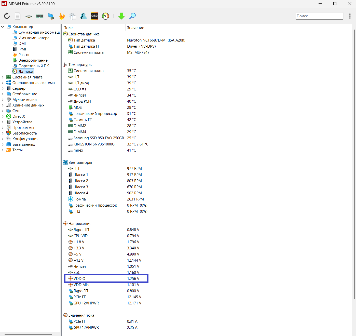

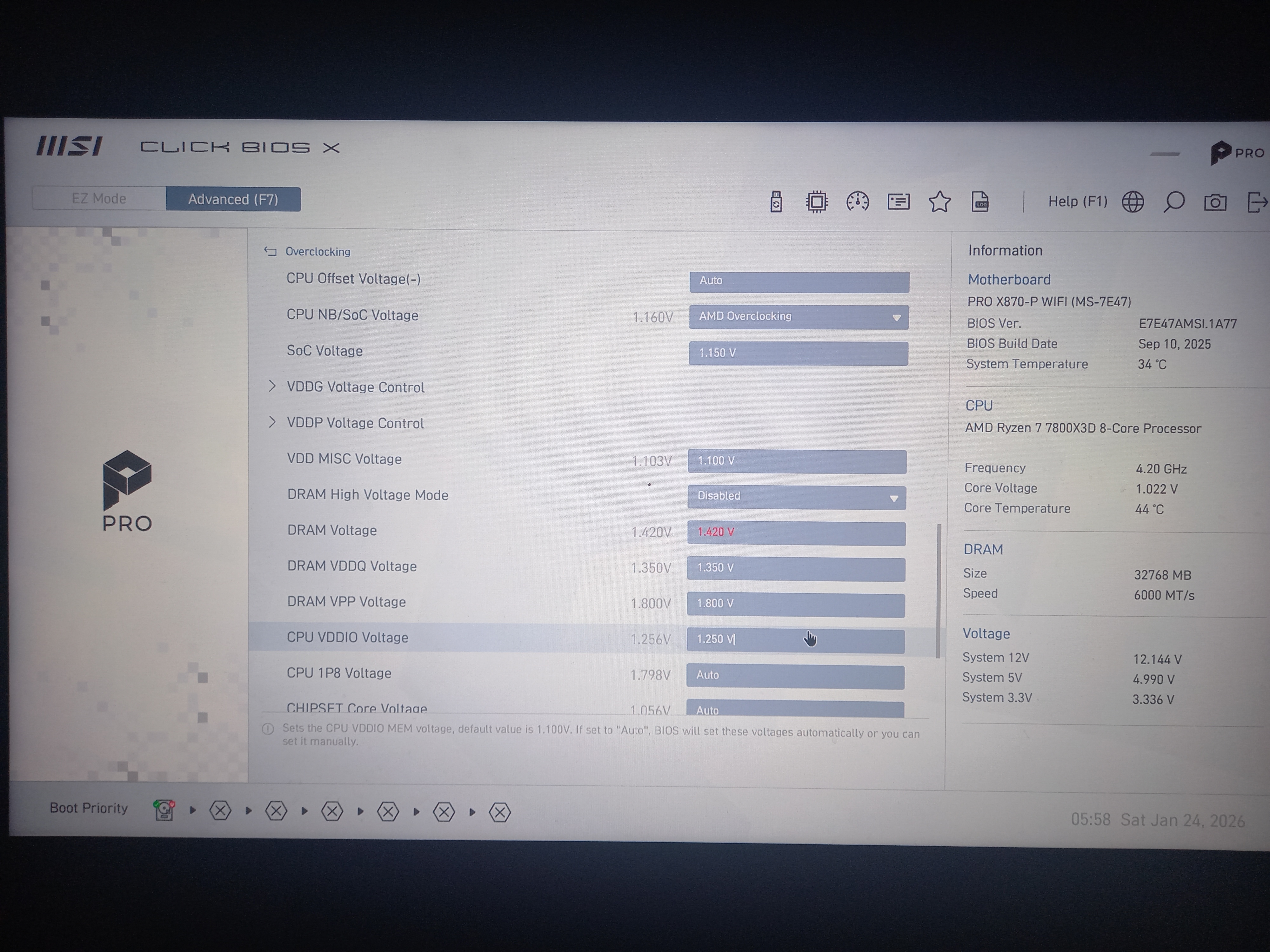

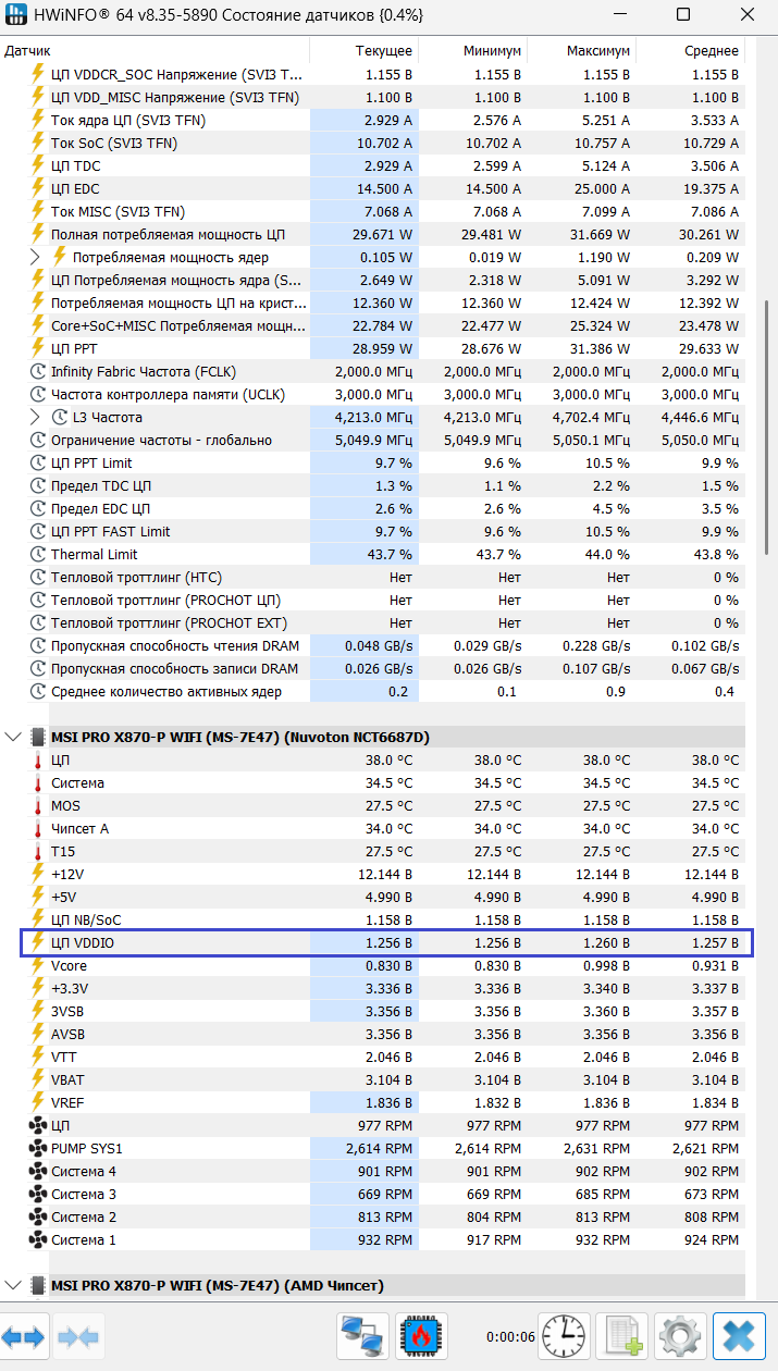

В продолжение сообщения https://forums.overclockers.ru/viewtopic.php?p=18651605#p18651605 о биос-баге выставленного вручную в биосе вольтажа для VDDIO.
Заранее сорри всем за длиннотекст, но возможно эта информация кому-то будет полезна если кто-то тоже столкнётся с данным багом биосов, так как я чуть с ума не сошёл пока пытался найти причину проявления бага и его устранения, но наконец-то нашёл решение банально через сброс биоса на дефолт с выставлением вручную заново всех настроек биоса.
Лично мне помог только сброс биоса на дефолт профиль и заново пришлось в биосе выставлять все настройки из ранее записанного на телефоне бэкап-видео настроек биоса перед сбросом биоса на профиль по умолчанию (F6). При этом если после сброса на дефолт нажать на F8 и выбрать свой бэкап-профиль со всеми своими настройками и перезагрузить ПК, то баг выставленного вручную вольтажа для VDDIO снова может проявиться, что странно, поэтому пришлось после сброса биоса на дефолт выставить вручную и записать на F9 новый профиль и после этого баг перестал проявляться. Странный баг биоса выставленного вручную вольтажа для VDDIO, который вынуждает применить профиль по умолчавнию и заново вручную ставить все настройки, о чём ниже некоторые нейронки тоже написали о таком баге разных версий биосов различных вендоров.
Пол дня искал причину и в Биосе методом тыка ставил у многих значений Auto и менял значения у VDDQ, иные значения у разных настроек биоса и т.д., но ничего не помогло и помогло лишь записать с телефона на видео все мои настройки, сбросить профиль биоса на дефолт (F6), перезагрузить ПК и с видео ставить все значения как были.
Естественно после сброса на дефолт настройки биоса и перед началом переноса выставил вольтаж для VDD и для VDDIO, при этом потестил разные вольтажи для VDD и для VDDIO, чтобы посмотреть будет ли после перезагрузки ПК отображаться в биосе выставленный в ручную вольтаж для VDDIO. В итоге всё после сброса на дефолт настройки стало с вольтажом VDDIO отлично. Далее выставил и другие вольтажи, но тайминги пока не трогал, а также ничего не трогал кроме вольтажей и снова всё отлично с отображением выставленного вручную вольтажа VDDIO.
Чтобы понаблюдать при какой именно настройке проявляется описанная выше по ссылке особенность с вольтажом VDDIO я как сумасшедший переносил одно значение из записанного бэкап видео и перезагружал ПК с нажатием на клавиатуре клавиши Del, чтобы сразу после перезагрузки попасть в Bios и в итоге при переносе каждого значения с отображением выставленного вручную вольтажа VDDIO тоже было всё отлично.
Скрины, где теперь выставленный вручную для VDDIO вольтаж 1.250V показывается как 1.250V естественно с разумной с погрешностью, а не как раньше 1.360V
1.jpg [ 3.24 МБ | Просмотров: 813 ]
2.png [ 135.7 КБ | Просмотров: 813 ]
3.png [ 157.7 КБ | Просмотров: 813 ]
Без понятия, что это было и как именно проявляется данная особенность, но лично мне помог только сброс биоса на дефолт профиль (F6) и пришлось все настройки биоса заново ставить из ранее записанного с телефона бэкап видео настроек биоса и теперь выставленный в биосе вольтаж для VDDIO (мне нужен был пока для теста вольтаж для VDDIO именно 1.250V, а не 1.360V) исправно показывается, а до сброса на дефолт профиль показывался VDDIO 1.360V даже если выставлено вручную VDDIO 1.250V.
Поэтому если у кого-то также будет в Bios, Hwinfo, Aida64 (напоминаю, что ZenTimings и Ryzen Master не смотрим, так как они могут выдавать баг отображения вольтажа VDDIO) отображаться вольтаж 1.360V (этот вольтаж применяется если в биос стоит значение Auto у VDDIO), но при этом вы выставили в биосе вручную вольтаж для VDDIO, то лично мне ничего не помогло кроме сброса биоса на дефолт профиль (F6) и пришлось заново все настройки выставлять вручную. Теперь всё отлично. Если кто-то из толковых также обнаружит данную особенность с багом биоса с выставленным вручную вольтажом VDDIO, то оставляю в помощь информацию от бесплатных нейросеток, которые попытались проанализировать данный баг биоса с выдачей готовых решений, но мне помог только сброс биоса на дефолтный профиль (F6) - информация от нейросеток и некоторые из них выдали, что этот баг биосов может проявляться при тренировке памяти где после тренировки VDDIO багается и выставленные значения вольтажа VDDIO просто будут биосом игнорироваться, пока не сбросишь биос на профиль по умолчанию (F6):

Очень странный баг биосов, но теперь хоть понятно как решать этот баг и иные странности через сброс биоса на дефолт.

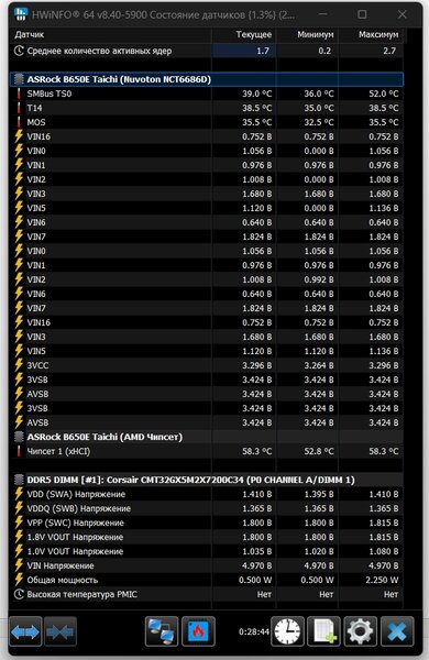

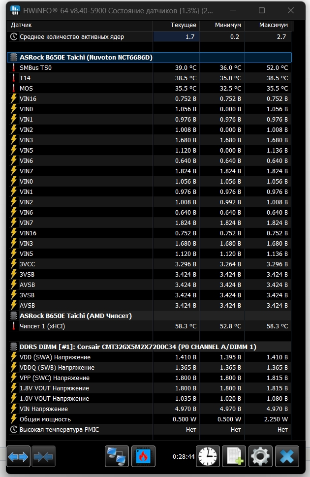

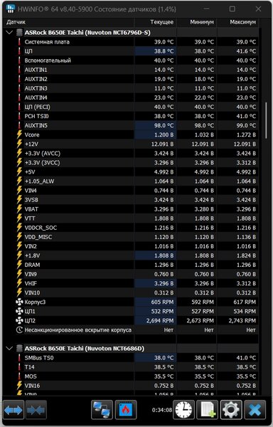

Забавно что на практически топовой доске асрок таичи нигде нет никаких упоминаний о VDDIO (ни в биосе ни по датчикам любой утилиты для тестирования)....
Открой вкладку мат.платы а не процессора. Там тоже нет?
HWiNFO® 64.png [ 61.38 КБ | Просмотров: 681 ]

Регистрация: 10.06.2004
Откуда: Kaliningrad
Неа, нету )
Screenshot_2.jpg [ 390.3 КБ | Просмотров: 671 ]
Screenshot_3.jpg [ 379.89 КБ | Просмотров: 668 ]

shuler37 писал(а):
Может владельцы AsRock подскажут.
нет этих напряжений нигде, все как на картинке выше.
