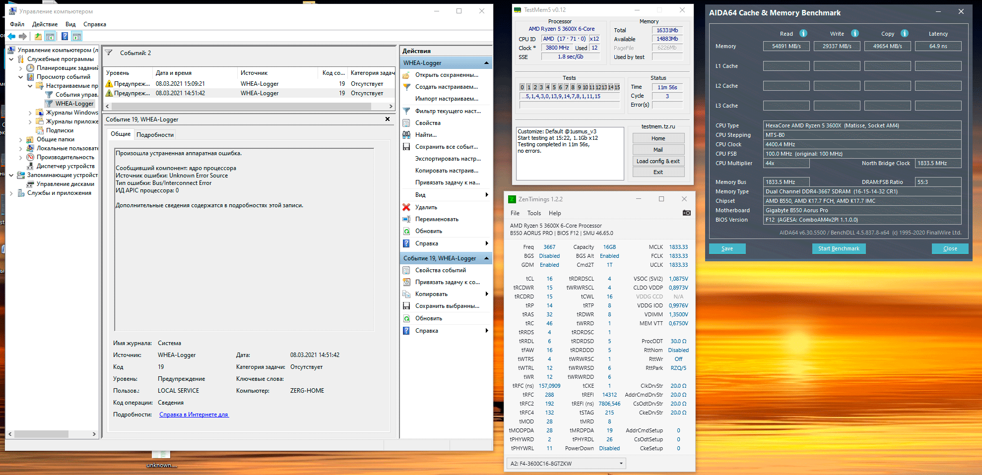

Сегодня еще поэкспериментировал. С корпусом - все в порядке. Но на частоте 3733 и выше - WHEA Event 19. ProcODT 34.3 - минимально стабильное сопротивление. От остальных на значениях 20.0 Ом эффекта не заметил.
На 3666 СL14 загружается только при 1.45v. Как то в AIDA профит минимальный + ошибки TestMem5. Дальше не стал разбираться, надоело. Остался на своем профиле.
Стабильный профиль
Снимок-экрана-2021-03-07-183223.png [ 86.47 КБ | Просмотров: 3599 ]
Ryzen 5 3600X, B550 AORUS PRO, G.SKILL Trident Z F4-3600C16 2x8Gb, Radeon RX 570 8Gb

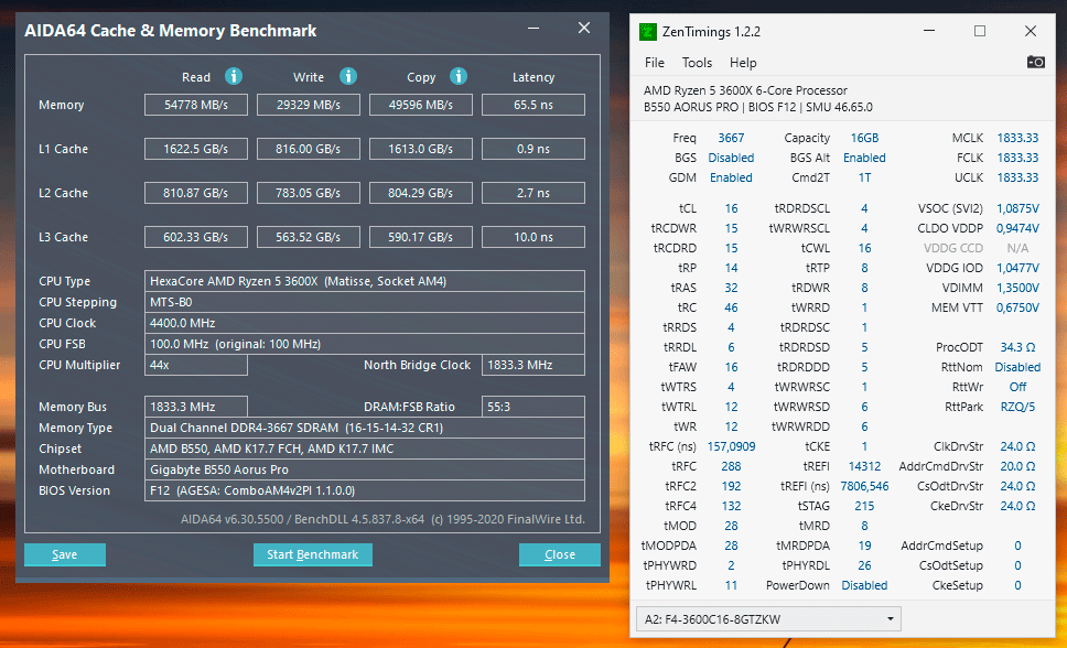

Выставил:
cLDO VDDP - 900
VDDG CCD - 950
VDDG IOD – 1000
VSOC – 1100
ProcODT – 30.0, все остальные сопротивления в 20.0.Больше ничего не менял.
В тесте AIDA получаю WHEA Event 19. :(
Скрин экрана
Снимок-экрана-2021-03-08-153512.png [ 259.26 КБ | Просмотров: 3365 ]
Есть еще мысли, что с этим можно сделать?
Может мне с процессором не повезло… ClockTuner определяет его как BRONZE SAMPLE.

Zerg V
MemCadBusClkDrvStren (ClkDrvStr) = 24,
ProcODT = пробуй 34 / 36 / 32,
GDM(Gear Down Mode) = off,
VSOC(SVI2) = выравни ближе к 1.1v, накинув шаг два в биосе.
На моих похожих b-die на 3666@15-15-15-15-30 нужны были 1.38v
