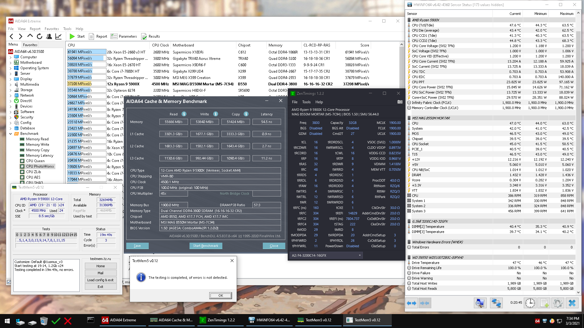

это старые) я потом детальнее поковырял настройки и более тщательно тестировал, при текущей агеса теперь примерно знаю где какие нужны минимальные для 3800 на моей системе)
сейчас такие:
2021.03.08-18.51.png [ 247.83 КБ | Просмотров: 1816 ]
bgsalt влом включать ради тестов, поэтому такие скорости) с ним 59+/58+/56+
еще из-за него в аиде фотоворкс система почти всегда выдает 38.3-38.4к, тогда как без него изменение некоторых настроек влияет на результат)
при ссд 850+ мв у меня начинают появляться whea, хоть и мало, начиная с 900 видимо ошибок уже достаточно много, латенси увеличивается на 0.1-0.2нс в тесте. Если поставить 800, то опять появляются whea, так что 825мв это идеальный вариант, при котором нет ошибок и все работает хорошо(не только в тестах, но в играх).
iod 950мв все же маловато было для 3800) этого хватало, чтобы не было whea, но мышка хуже двигалась, чем при 975мв.
Больше пока менять не планирую, как минимум до следующего крупного апдейта агеса, где, возможно, что-то изменится. Похоже, для моей системы добиться результатов лучше, меняя только вольтажи и сопротивления, сейчас нельзя. В аиде стабильные 54.4-54.5нс, другие значения крайне редко бывают. И с холодным стартом проблем нет)

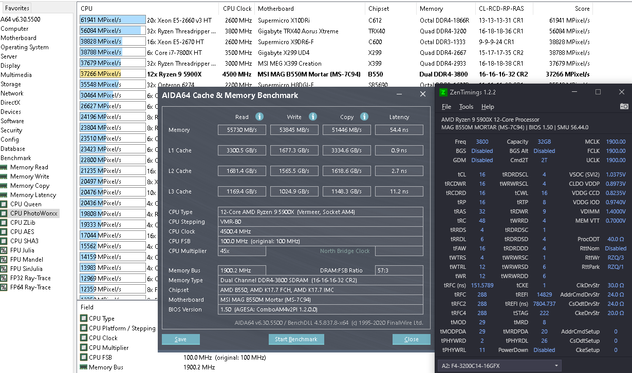

//когда экспериментировал с настройками, были и такие результаты, хватало vsoc 1v для 3800 чтобы пройти тесты без ошибок памяти и без whea, в играх тоже все ок, без фризов:
2021.03.03-19.34.png [ 769.21 КБ | Просмотров: 1816 ]
но в аиде были не такие стабильные результаты + мышка хуже двигалась, инпут лаг больше.
