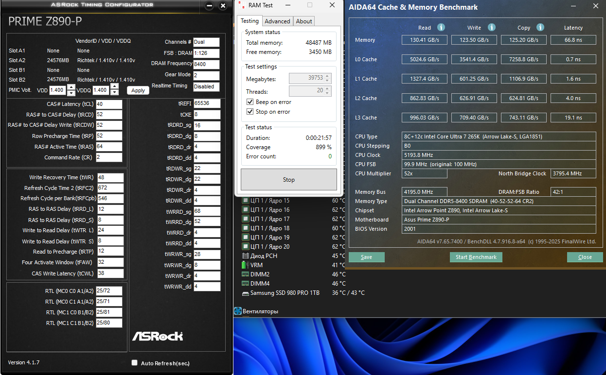

and00 писал(а):
Может кто встречал обзор на F5-8400J4052G24GX2
Ничего про неё не могу найти,память уже два года как на рынке а инфы про неё ноль,какие чипы A-die или M-die второго поколения и т.д.
Сам и отвечу
Одноранг,Richtek,M-die,разгонный потенциал выясняется.
Поднастроил тайминги,пока так
8400
8400.png [ 720.21 КБ | Просмотров: 1401 ]
Память вообще не реагирует на напряжение,повышаю с 1,4 до 1,45 никаких изменений.
Почему так? Кручу VDD/VDDQ и IMC VDD,остальное авто.
-=GURU**of**3D=- писал(а):
сидел на встройке , на 7200 были артефакты на рабочем столе
Сижу пока на встройке,при неправильных настройках памяти артефакты на рабочем столе.
Настраивайте лучше.
and00--AndreyR73
