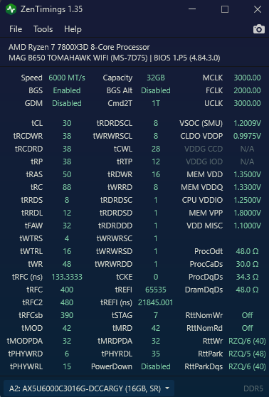

Послушал вас и переставил на 8. Сейчас после всех манипуляций буду тестить. Спасибо.
Сейчас так:
ZT
Комментарий к файлу: ZT
ZT2.png [ 37.36 КБ | Просмотров: 434 ]
Хотелось бы выйти из 60 ns латенси в аиде. Пока результаты 61-62ns. Знаю что это ничего не даст. Но просто такое желание :-)
MAG B650 TOMAHAWK \ Ryzen 7 7800X3D CO -25 \ RTX Zotac 5070 Solid OC \ ADATA 32GB DDR5-6200 MHz CL30 (AX5U6000C3016G-DCCARGY) \ Samsung 970 EVO Plus
Это просто рекомендация а не призыв к действию. Данные тайминги и на 6 вполне нормально работают. Но можешь конечно проверить и на 8. Просто смысл в этом есть, только если видишь какие то недостатки в плавности геймплея.
Latency killer включен? Если да, тут только CL снижать, либо частоту наращивать. У 7800X3D и так вполне нормальная задержка.
Судить меня дано лишь Богу а остальным я укажу дорогу.
Регистрация: 21.01.2026
shuler37
На B650, к сожалению, нет latency killer. Также похоже у меня нет возможности поменять настройки нитро, нигде не смог найти.
Регистрация: 20.08.2012
Откуда: Иваново
Фото: 26
Ок. Не посмотрел какая у тебя мат.плата. Но если честно, ты особо ничего и не потерял.
Тут нужно у владельцев msi спросить. ZT так же обнови. https://drive.google.com/drive/folders/ ... mJvfwiNg1Q
tRCD 36 не едут?
shuler37
shuler37 писал(а):
tRCD 36 не едут?
Пока проверяю как есть. Если всё гуд, то буду пробовать 36
