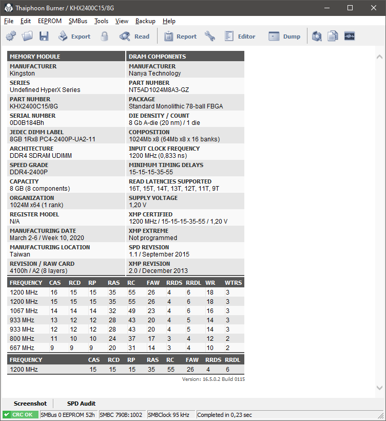

The KMS писал(а):
А что тайфун стал поддерживать русскоязычную винду?
Ну вот свежая версия, нормально работает...
изображение_2021-03-09_154120.png [ 78.48 КБ | Просмотров: 814 ]
Добавлено спустя 5 минут 15 секунд:
TrulolleR у меня тоже в биосе плавает, правда не так сильно. Крепишь термопару и смотришь...обычно после 43-45С начинаются ошибки.
Вот свежий тайфун https://www.filecroco.com/download-thaiphoon-burner/
Запускать можно с помощью этой штуки, с подменой реестра и языка интерфейса https://github.com/xupefei/Locale-Emula ... g/v2.4.1.0
У твоей памяти кстати минимальный CL 17...так что не удивительно что лезут ошибки.

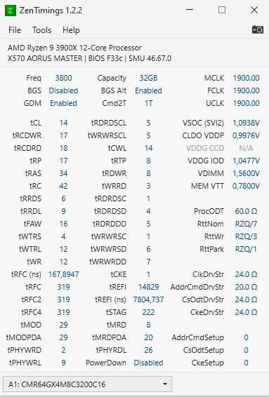

Регистрация: 20.09.2004
Господа, удалось стабилизирвоать память без перезагрузок. Но никак не могу опустить tRCDRD. Кто может подсказать, какие тайминги из вторичек поднять, чтобы опустить первички?
2.PNG [ 32.36 КБ | Просмотров: 772 ]

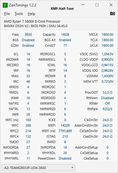

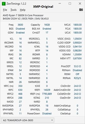

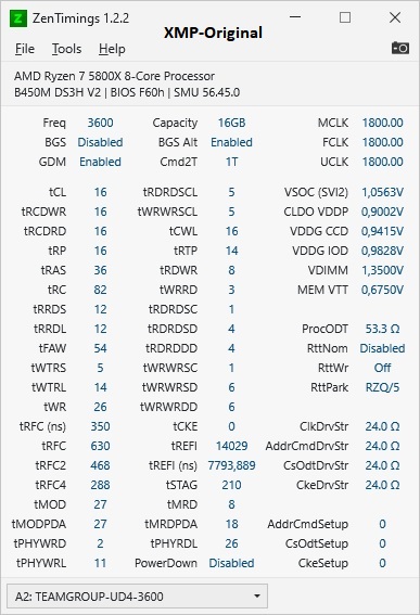

Повозился ещё немного и, как обычно это наверное бывает, система отказалась показывать картинку. Вертушки крутятся, а картинки нет. Нужен плавный, поступательный разгон, а не врыв с двух ног в 3800_CL14. Поэтому я подумал, почему бы не начать с существующего XMP-профиля 3600_CL16 и подкрутить сначала его. DRAM Calculator в этом мне не помощник, так как он сразу хочет Safe и Fast выставить CL14 для 3600 MHz, а не оптимизировать CL16. И я это никак исправить не могу.
XMP-Original
Комментарий к файлу: TEAMGROUP-UD4-3600_XMP-Original
XMP_Original.jpg [ 83.42 КБ | Просмотров: 718 ]
Что в нём изменено:
Напряжения (cLDO VDDP, VDDG CCD, VDDG IOD, VSOC) - выставлены с шагами 40mV;
Тайминги и напряжение памяти от XMP, сопротивления выставлены материнской платой.
Что я вижу можно "поправить" сходу, т.к. на мой взгляд они завышены:
tRAS 36 на 32;
tRC 82 на 48;
Далее заменил:
tRFC 630 на 288;
tRFC2 468 на 214;
tRFC4 132 на 132 (ну как заменил...)
Эти данные взял уже из калькулятора что выше. Рассчёт tRFC был исходя из tRC*6
Далее tRRDS 12 на 4, а tRRDL 12 на 6.
После этого рискнул заменить tFAW 54 на 16 готовясь морально к блокировки системы после перезагрузки и держа в рукаве 20 и 28, но этого не произошло. В тесте AIDA64 CPU PhotoWorxx сразу результат прыгнул с ~17к с копейками до 25к (!) Однако стали заметны лаги у мышки. В чём это выражается: если медленно тянуть мышку (например вниз), то будет момент когда она "тянется", а курсор не двигается. Это прямо заметно и чувствуется. Мышка у меня Bloody V7 от A4Tech. Герцовка её (Report Rate) выставлена в ПО Bloody - 1000 Hz.
Последние на сегодня я заменил
tWTRS 5 на 4
tWTRL 14 на 12. После этого лаги у мыши пропали. Результат пока так и держится в PhotoWorxx на 25к. Что интересно, у меня сохранились записи от настроек 3800_Safe из DRAM Calc и там было 24к.

T[]RK писал(а):
tRFC2 468 на 214;
это вообще не нужно трогать, ибо не имеет смысла и не работает на амд

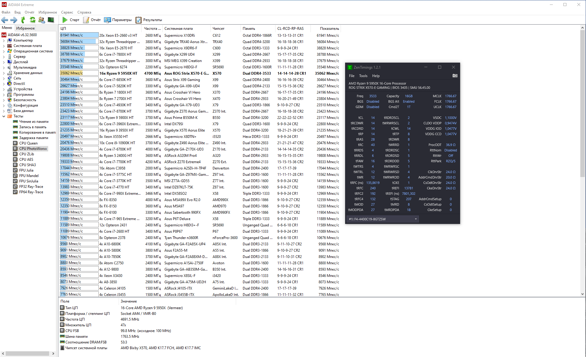

Ребят, а что мне посотуете подкрутить еще?
Пока получается, что с частотой IF1866, но меньшими таймингами, у меня производительность выше.

5. tRFC2 и tRFC4 не имеют физической реализации, потому их в некоторых биосах выкинули, эти значения всегда, всегда, стоят в Авто. - Шапка темы...
В текущий конфиг можно tWR=14, tRTP=8
