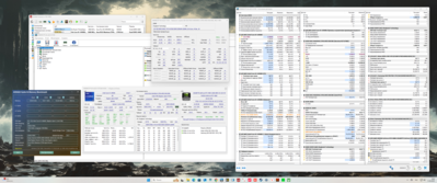

mTwick писал(а):
Трф одно некорректное стоит, не кратно 16
А почему не кратно стоит? Просто у меня такая фишка нарисовалась, когда я искал напругу ТХ, мать в авто поставила трф 607 и 493, а Rrrd L/S 19/8 и при таких значениях латентность 54, если я ставлю руками трф 608 и 496, а ррд 8-8, то латентность становится 56, 57. Почему так? Екстрим, Вт3 прохожу и 30мин Осст рам, и с теми и с другими значениями.
На ддр4 3600 сталкивался, при разгоне на Б660 через такт.ген до 4666, у меня память ехала только с нечетным трфс....
Asus z790 Rog Strix-A, 14700Кf, Eskimo pro420, Apacer 7200 32-41-41-53, 5070ti Gaming OC, FV1200pm gen.5 Platinum, Geometric Model 5
Регистрация: 29.09.2014
Откуда: Минск
В данный момент кратно стоит, просто когда прыгаешь между профилями, где-то не сохранил последний конфиг....
Screenshot 2025-05-10 123942.png [ 921.41 КБ | Просмотров: 2350 ]

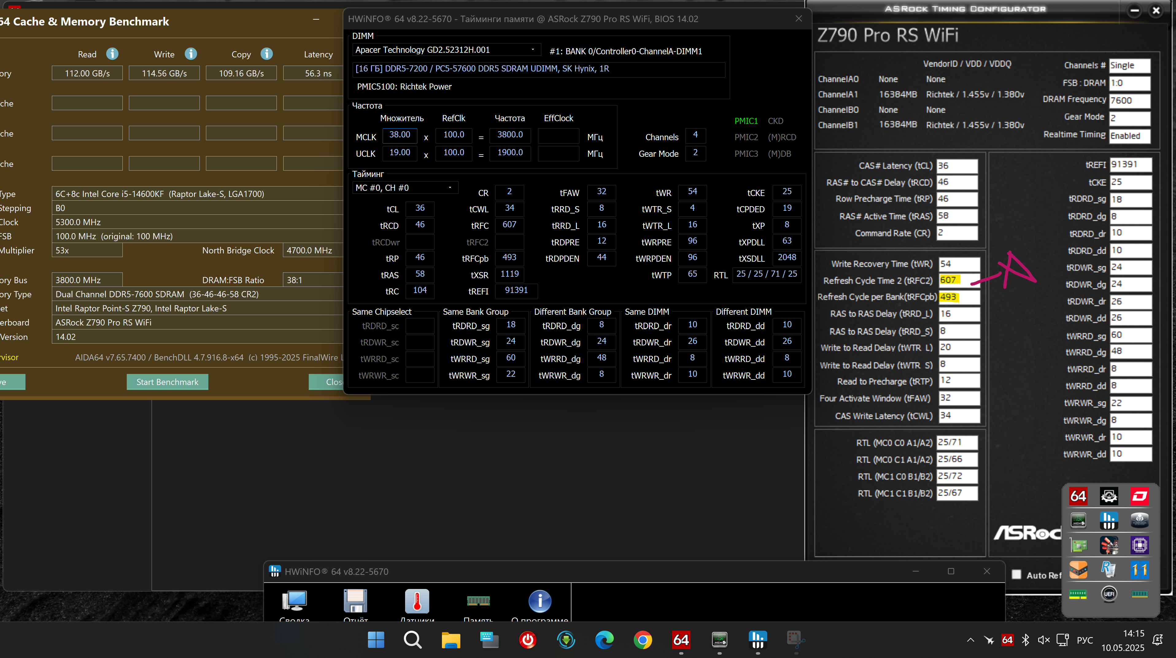

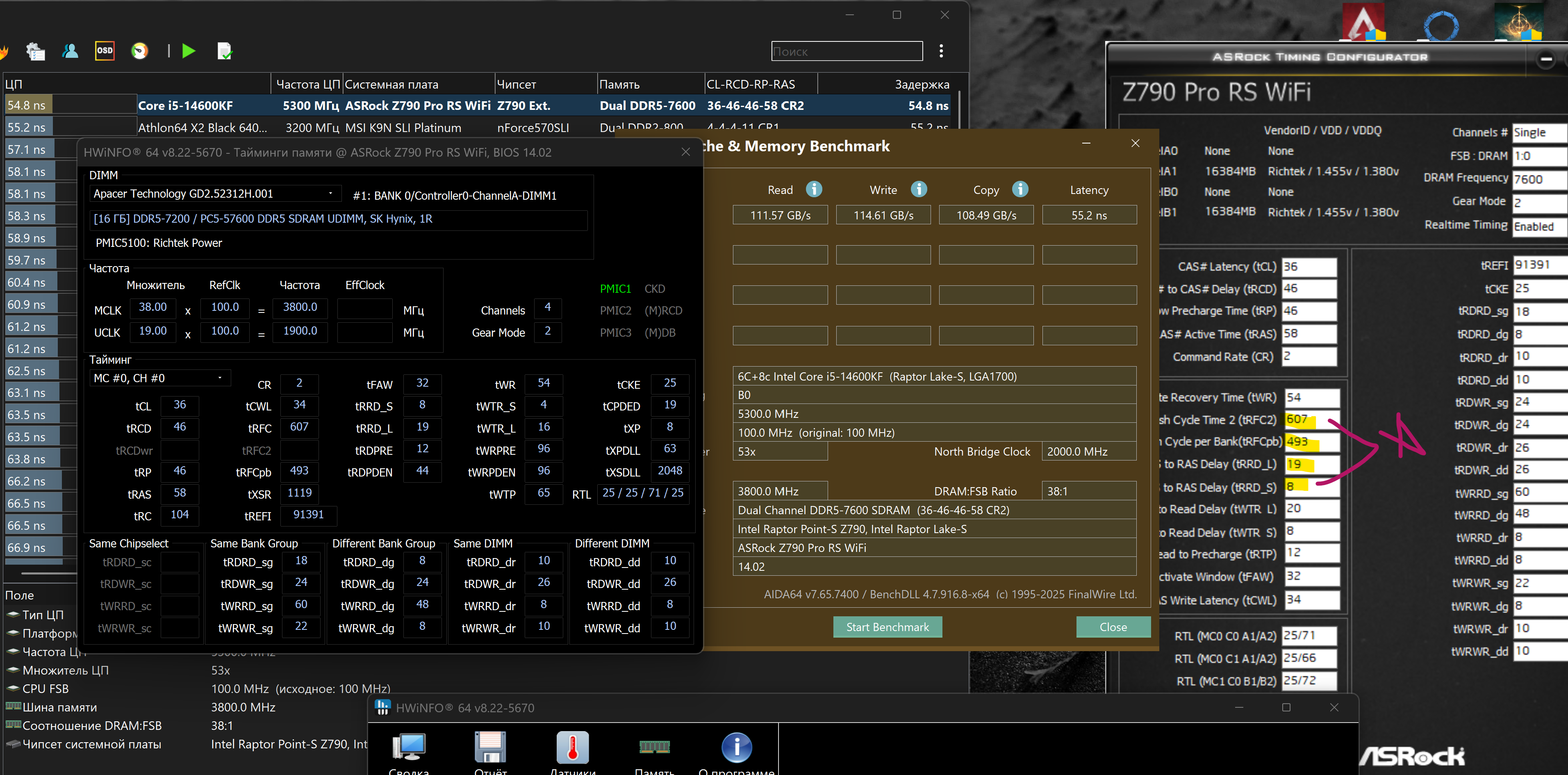

Регистрация: 07.01.2020
Фото: 10
anta777 писал(а):
sanskrit48
А можешь измерить латентность с tRFC в авто и RRDS=8 RRDL=16 и сравнить с латентностью с rrds и rrdl в авто?
И привести скриншоты?
Вот так получается, правда со вчерашнего дня я на Цп AC LL установил на 0.010 вместо авто (0.74), мне кажется вчера получше значения были без снижения напруги с проца...
Хотел спросить, вы не так давно в теме писали, что Рфс теперь кратен 5 ли 10. Это относится к любой ddr5 и чипсету?
2 rfc авто.png [ 1.68 МБ | Просмотров: 2297 ]
rfc авто.png [ 1.96 МБ | Просмотров: 2297 ]
Куратор темы
Регистрация: 10.06.2011
Да, но кратно не тактам, а нс, контроллер скорее всего применяет ближайшие значения.
Очень удивительные результаты от изменения tRRDL.
Фото: 10
Я пробовал 8, с 10 до 18 и все равно латентность лучше на 19L-8s, а на 8-8 или 18-8 до 54 добраться не получается никак. Также при 19-8, скорость чтения почти всегда 112, а на 8-8 могут быть просадки до 110. Экстрим что в авто, что 8-8 проходит тест и хеви Ваш (в играх стаб).
И вот вопрос, правильно ли будет оставить 19-8 или изменить на 8-8, и стоит ли менять rfc на кратный, т.к. при его смене например на 608 496 либо хуже, либо так же как и 607 493?)
Куратор темы
Конечно оставлять 19, а tRFC ищите минимальный, просто ставить его лучше кратно 5нс или 10нс, но это не обязательно.

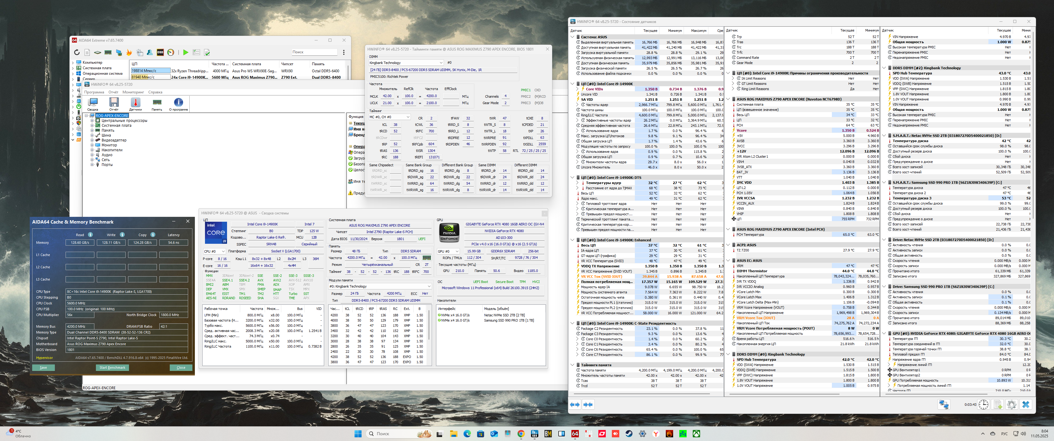

Пока только выставил множителями Р и Е на сток 5300 и 4200, снизил Ac ll, отключил IA Cep и андервольт. Упали с проца температуры на Цп (порядка -10) и не стал долбиться в 181w (сейчас 160 +-8)
Регистрация: 19.12.2019
Фото: 3
Снимайте ПЛ, должно быть 200+ и сжо позволяет.
Фото: 10
Я снял, и шорт и лонг до 265.
Камень удачный попался, работает стабильно с AC LL 0,010 (даже не на 0.1). В результате 10мин R23 потребление 144w max, в R15 Extreme 13прогонов подряд 165w). Но где то что то мешается... Под нагрузкой частоты с Р сбрасываются до 5200-100, на Е стаб 4200, не тухнут.
Может напруги мало?)
