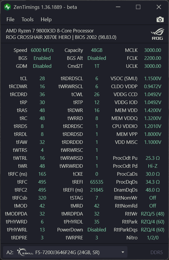

spellcraft писал(а):
Тестировал Vsoc на 6000, вот что получилось.
Привет, кто то может подсказать, сколько VDDIO у автора скриншота? ZenTiming багует
Хотел бы попробовать взять напряжение для таких же таймингов, мои попытки заканчиваются ошибкой в fftv4
Буду признателен

shuler37 писал(а):
MatveeF писал(а):
только tWR чуть подрос с 90 до 96, это нормально?
tWR=48
зентаймингс
гидра

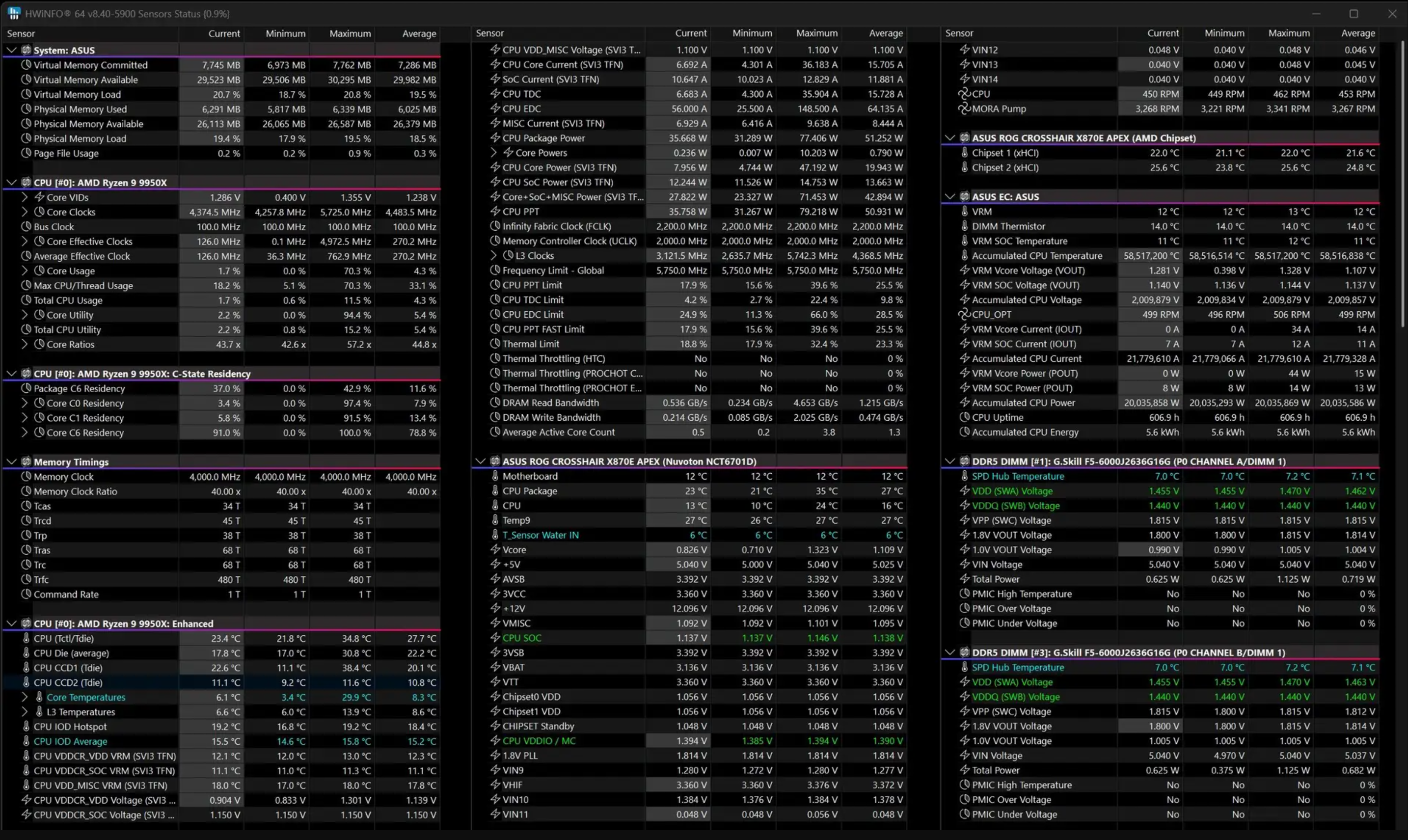

чуть вырос inter-core и local p50, а остальное улучшилось. Это норм результат?
Напомню, что у меня 9950x3d, strix b850-e, 5080. По памяти основное:
- 2х48 (96гб)
- 2хDR
- 24gbit hynix m die
- и вся заварушка с настройками при 1.35В на VDD/Q/IO
Продуваемость хорошая, 6х140 винтов на вдув, 1х120 на выдув и 3х14 от водянки на выдув.
(6х montech rx140,
1х montech ax120,
3х arctic p14 pro на воде freezer 420)
У первых семи в районе 900-950 оборотов, у арктиков точно не помню, но тоже приемлимо и бесшумно.
В целом температурки внутри очень маленькие, у памяти около 39 помню видел, плюс всегда можно выключить подсветку, что даст еще -3-5 градусов.
Думаю насчет:
SCL 6 -> 5 оба
При текущем tRTP = 14:
- tRAS 48 -> 52
- tRC 88 -> 90
Если поменять tRTP = 12 (и они будут стабильными):
- tRAS 48 -> 60
- tRC 88 оставить
Trfc 512 -> 496 все? (прийти к 160ns вместо 165)
Еще видел что антата писал:
Цитата:
На дуалранках лучше использовать GDM on.
Так ли это? И если да, то какое из значений нужно откатывать на цифры повыше? sclки вроде как
Есть логика в моих предложениях? Стоит что-то попробовать крутить?
И можно ли попробовать 6400cl30, запустится она в режиме 1:1 или 6200 - максималочка? Железо вродь не слабенькое, но интерес есть как на х3д проце))

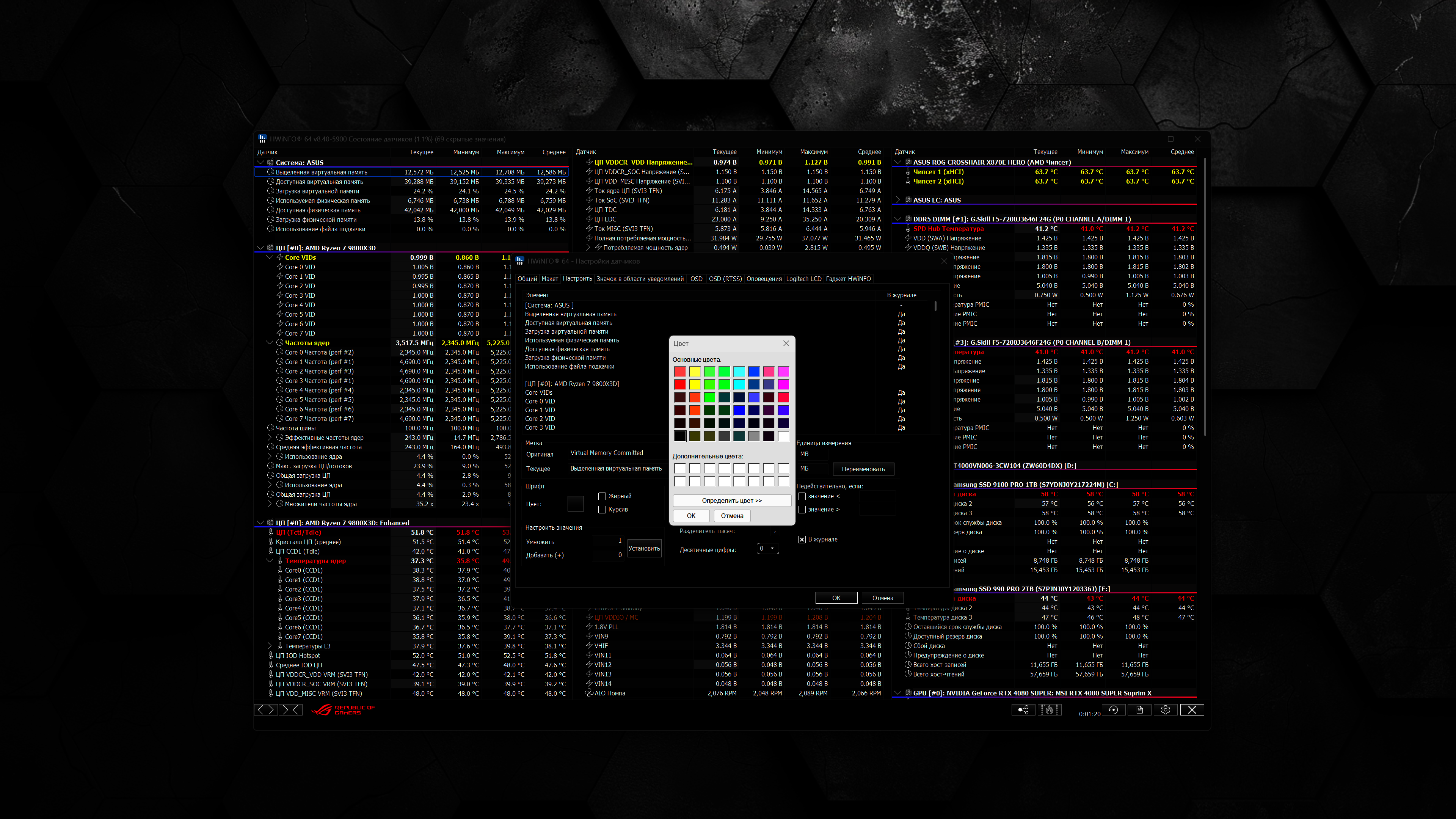

MatveeF писал(а):
А цвет в HWINFO Можно задать свой кастомный? Оч удобно.
Можно. Правой кнопкой мыши на любом параметре, настройка значения, выбираешь цвет и применяешь.
