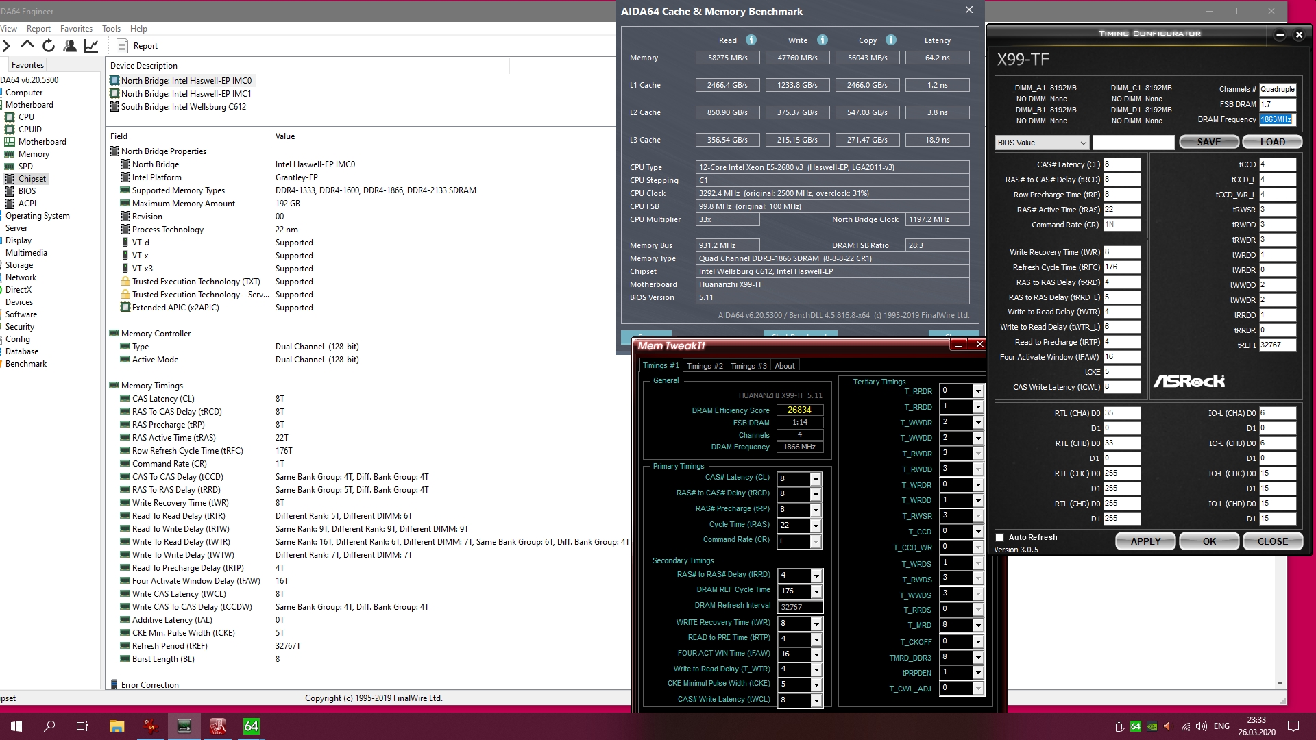

mozg13 писал(а):
я свой шил со своими настройками под себя
тебе↓ на новый подход к 2133 ;)
+ODT↓ попробуй и 50 и 100
пригодится может и на 1866 кстати, задержку уменьшить(я не про ODT, а из-за лучшей тренировки RTL) например на +-1нс
+ еще можешь проверить меняется ли чего(задержка по аиде) от включения выключения ECC Support
Да и кстати. Я тут запускал с DDR4 и соотв вынимал DDR3 и когда снова её засунул, то никакие настройки, что были в этом
Обсуждение и разгон оперативной памяти на китайских Х99 #16874467 сообщении не меняли присутствие WHEA(разве что их количество), пока не выключил комп и не переставил места планки справа от проца(глядя со стороны видюхи).

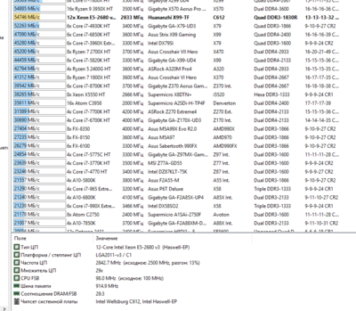

2133_mozg13.jpg [ 596.17 КБ | Просмотров: 2042 ]

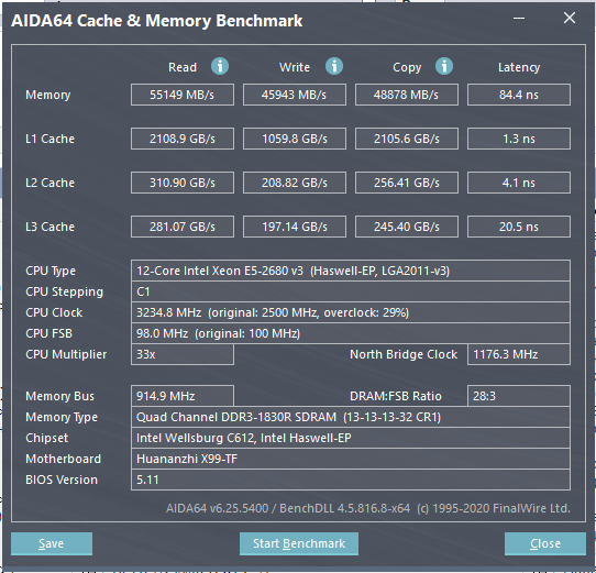

Всем привет.
"Что-то с памятью моей стало"
Не понимаю почему не 1866, подскажите пожалуйста.
Материнка x99-tf, в биосе выставлено только [1867]
Снимок.PNG [ 82.2 КБ | Просмотров: 2013 ]

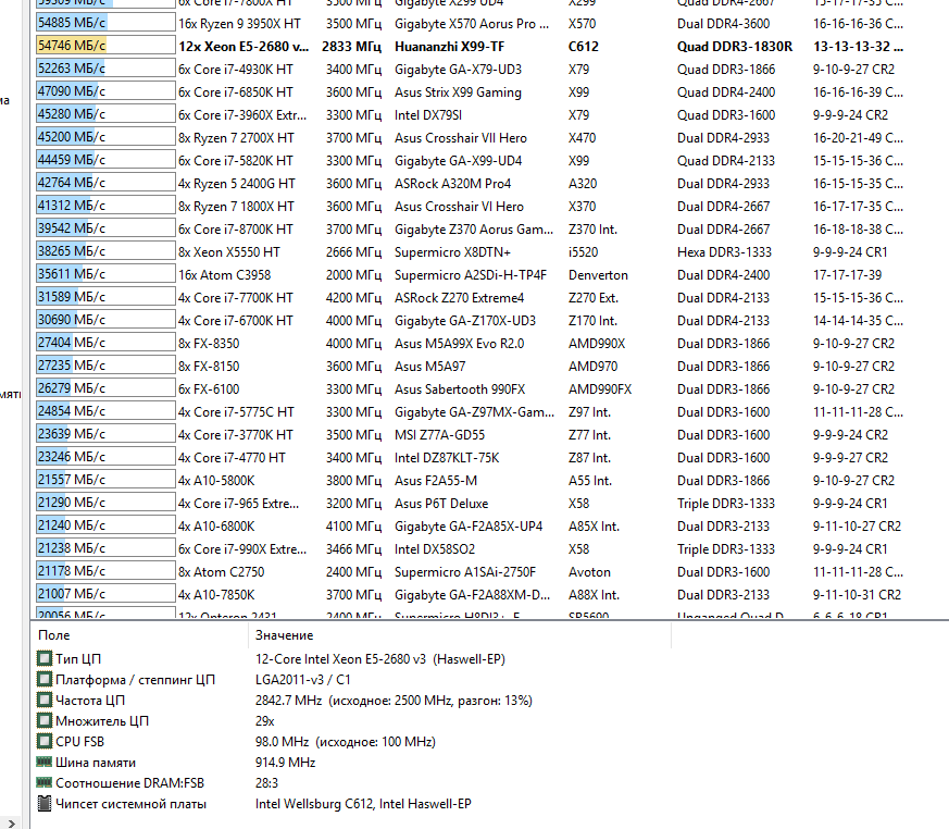

прикол в том, шина чёт у тебя гуляет от 98+ :to_take_umbrage: вместо положенных 99.8+

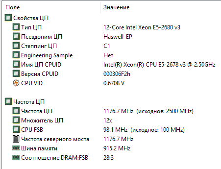

Да, странность какая-то :?:, что попробовать предпринять?
Снимок6.PNG [ 16.38 КБ | Просмотров: 1978 ]
Регистрация: 30.03.2017
Откуда: Москва/Вешняки
Фото: 11
наверно те уже не помочь :dntknw: но и такое глянуть не помешает :derisive:

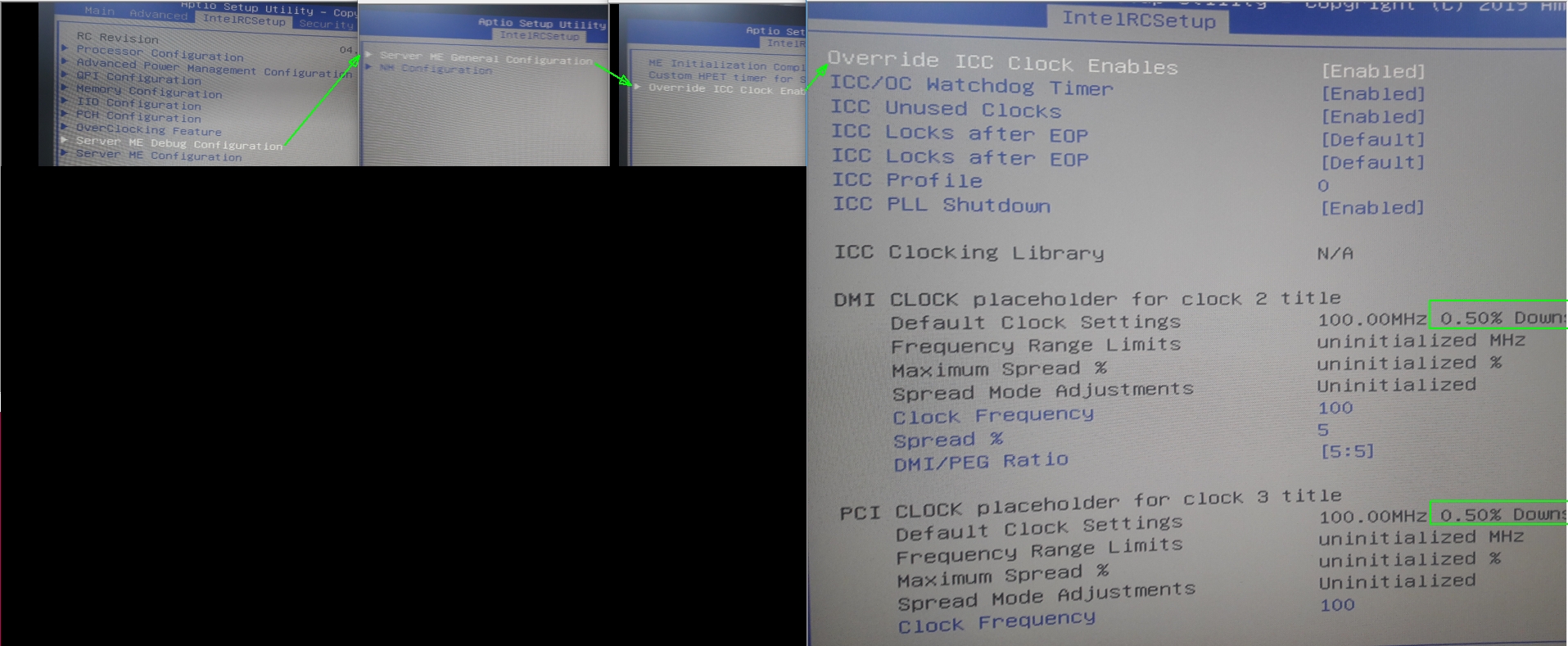

pci-e_98.jpg [ 646.43 КБ | Просмотров: 1958 ]

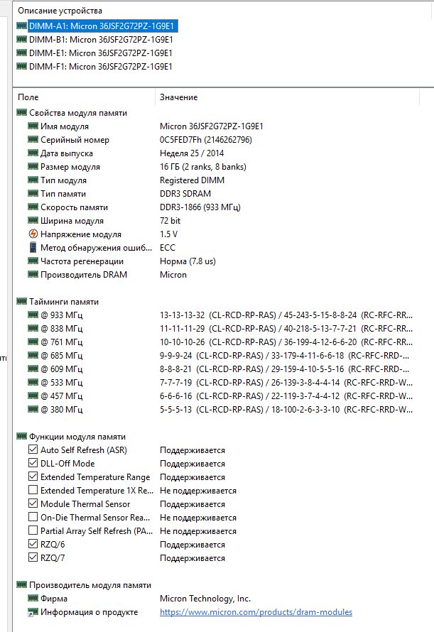

Регистрация: 09.09.2013
Подаскажите что я делаю не так?
Huanazhi x99-TF, xeon 2678v3 + 4 разношерстные плашки по 4ГБ ddr3, 1333МГц (все не ECC REG, 2 плашки Микрон китовые двурагновые, 1 плашка микрон двуранговая, 1 плашка микрон одноранговая)
Тестирую в стоке Аидой, результат: ~44000 чтение/запись, задержка 70.
Выставляю в биос частоту 1887МГц(вроде как максимальную для моего проца для ddr3) из таблицы ставлю тайминги с запасом.
Система запускается, тестирую, никаких ошибок и тем более БСОДов
Тестирую в Аиде: ~25000 чтение/запись, задержка 70.
Чешу репу.. чозанах..
Еще пару дней мучаюсь с частотами и таймингами. Чисто случайно замечаю что винда10 видит только 12ГБ оперативки из 16ГБ. Все проги типа aida и cpuz видят все 16 гигов и показывают что память в четырехканале. Но по факту похоже что одна планка каким-то образом отваливается и оперативка проваливается в двухканал.
Сейчас зафиксировал память на 1600МГц и таймингах 8-8-8-22, субтайминги из таблицы к 1600.
В Аиде 50000 чтение/запись и задержка 70.
Но факт остается фактом. Как это блин возможно, что без всяких ошибок память стартует в 1867, при этом все планки физически определяются во всех прогах, кроме винды, и память при этом же работает в двухканале с 12ГБ вместо 16.
Что это значит?

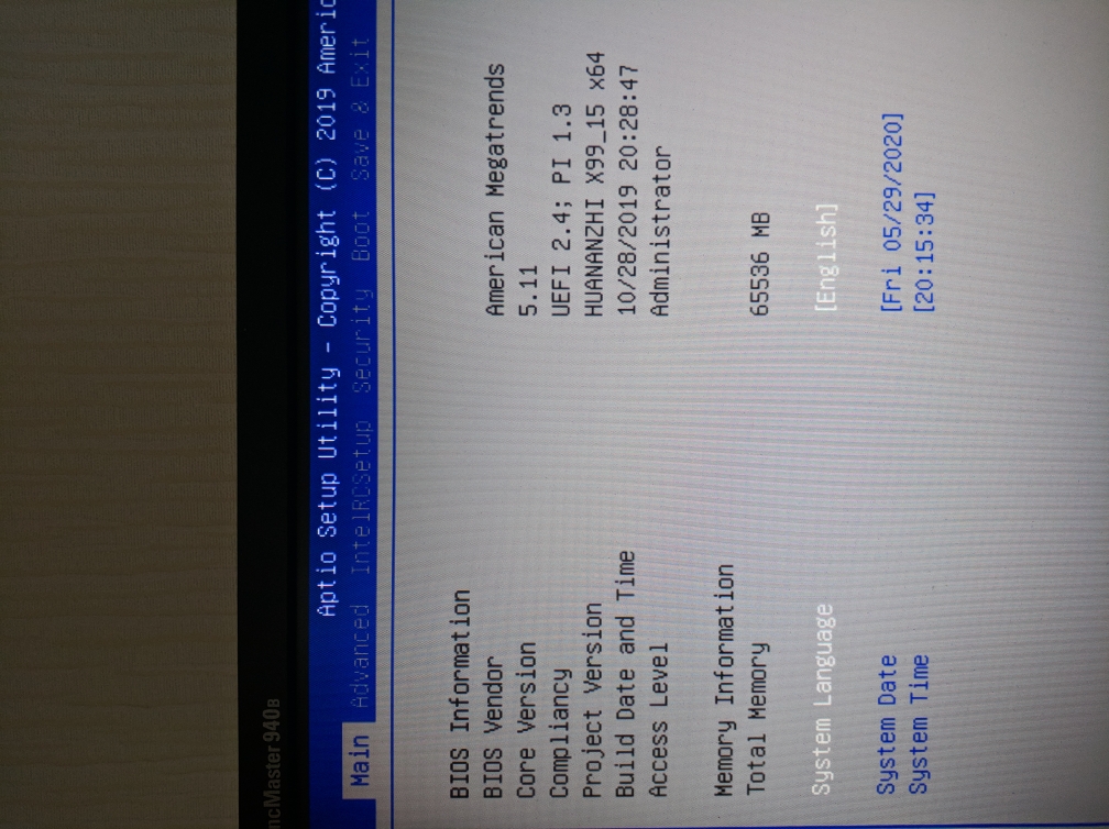

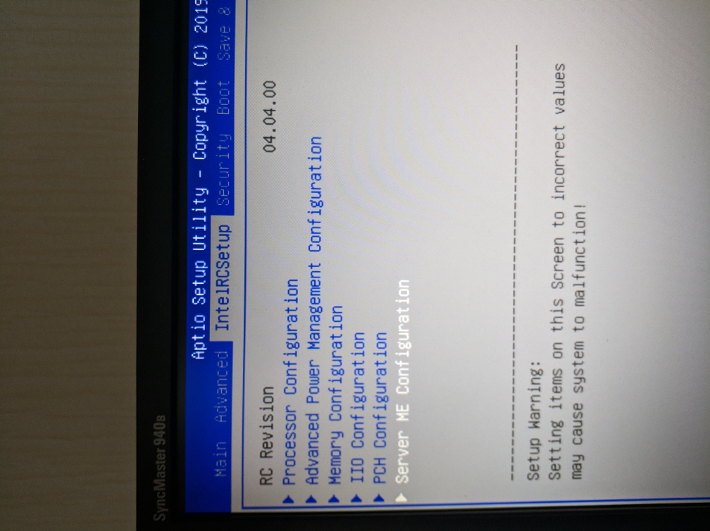

Регистрация: 28.05.2020
Фото: 4
BOBKOC
Что-то нет у меня такого пункта :?:
Сбрасывал по дефолту, не появился требуемый пункт.
Версию биос не менял, всё как прислали из Китая. Может надо обновить на какую-то?
IMG_20200529_201534.jpg [ 542.29 КБ | Просмотров: 1933 ]
IMG_20200529_201524.jpg [ 477.82 КБ | Просмотров: 1933 ]
ну вот и надо сравнить их характеристики между собой + неизвестно, что там у тебя было забито по таймингам на 1866 и под таймингами я понимаю такое Китайский LGA2011-3 (X99 Huananzhi, Jingsha, Aterminer, PLEXHD) #16815306 , а не то что ты привёл. Если кратко, те надо экспериментить с tRFC ибо скорее всего у одноранговой чипы по плотности больше в 2раза соотв и trfc х2 = +- 200, ну эт если cмотреть в отрыве от того могут ли твои планки в 1866на1.5v ;)

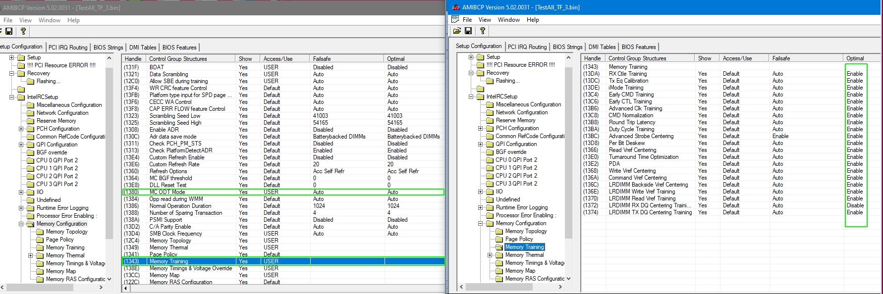

да можно. Сохрани соотв. свой TF биос => https://youtu.be/rKQqrfeLv3w?t=226 <=и прошей, как вариант: https://yadi.sk/d/JR_gQj5IO3WeQw или c встроенным анлоком 50-50-50-1.7v Китайский LGA2011-3 (X99 Huananzhi, Jingsha, Aterminer, PLEXHD) #16892949
или↓
Китайский LGA2011-3 (X99 Huananzhi, Jingsha, Aterminer, PLEXHD) #16874064
ток затести прежде для своей частоты такое ↓
Китайский LGA2011-3 (X99 Huananzhi, Jingsha, Aterminer, PLEXHD) #16894386
Фото: 4
BOBKOC
Прошил moYBiosTF.bin, пункты в биосе появились, прописал везде 100, но эффекта не дало...
Фото: 11
fster писал(а):
но эффекта не дало
и не должно было, чисто поглядеть, что пишет в выделенном зелёным.

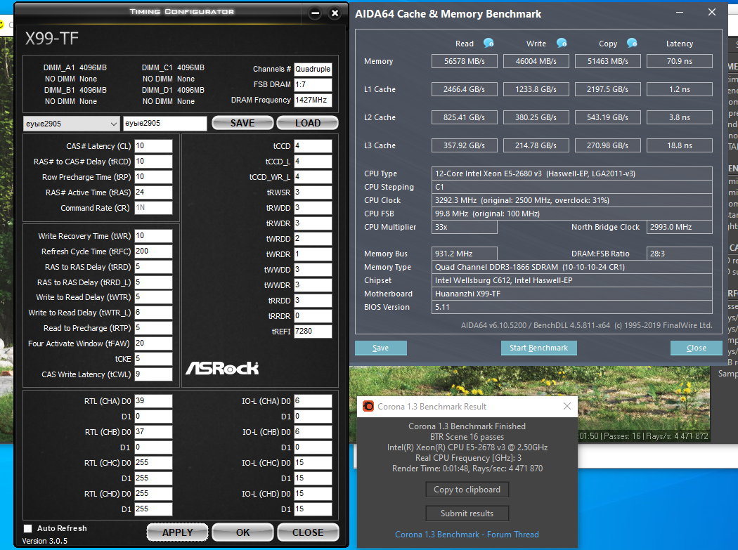

Да вопрос не в таймингах и разгоне вцелом. Вопрос насколько это легально, что при определенном разгоне, винда не видит одну планку памяти. При том, что HWinfo, AIDA и CPUZ её видят.
Короче как я ни хотел углубляться в это болото... Но благодаря тебе полез опять в биос и потратив ещё три часа вывел вот такое:
Screenshot 30.05.2020 2_38_33 (2).png [ 569.45 КБ | Просмотров: 1880 ]
CWL только 9. Если выставлять 8 или 10 -> BSOD.
Запись почему-то на 10k меньше чем чтение. В остальном всё стабильно, мемтест за ночь ошибок не нашел.
Фото: 11
его менять надо только в биосе! Обсуждение и разгон оперативной памяти на китайских Х99 #16860684.
главное что видит винда, я вообще могу на горячую вставить планку и проги её увидят(я так прошивал XMP)
+- так и должно быть(+учитывая твою калеку одноранговую ;) ) в идеале на 1866 получается такое↓, дальнейшее повышение на запись, только за счет увеличения частоты КП(2993)
2678v3+4х8GB@1866(8-8-8-22)_norm1.jpg [ 896.83 КБ | Просмотров: 1831 ]
