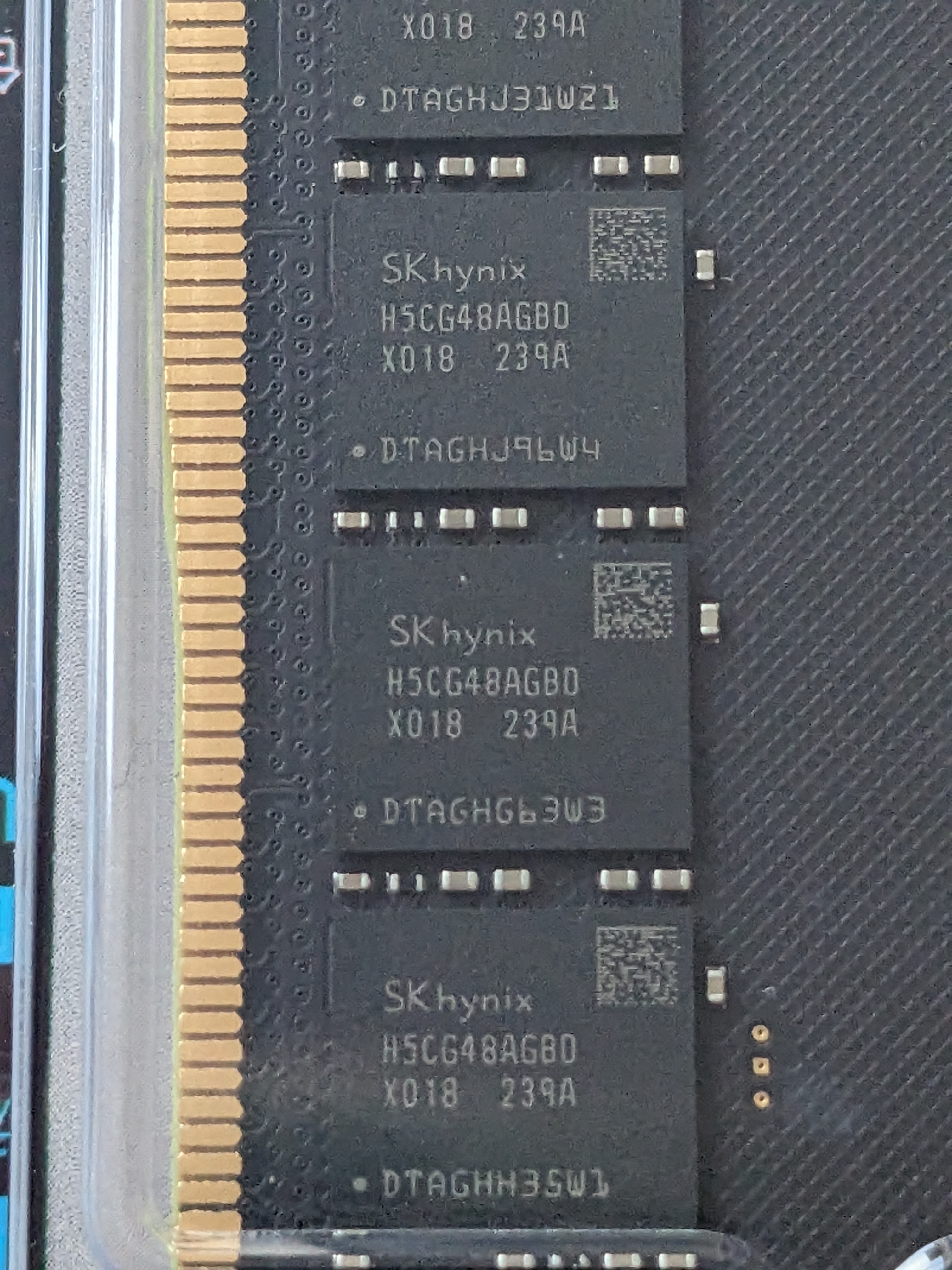

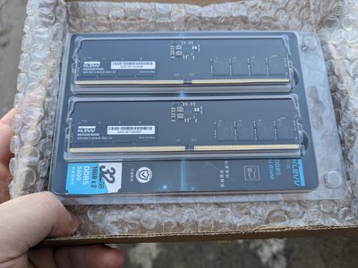

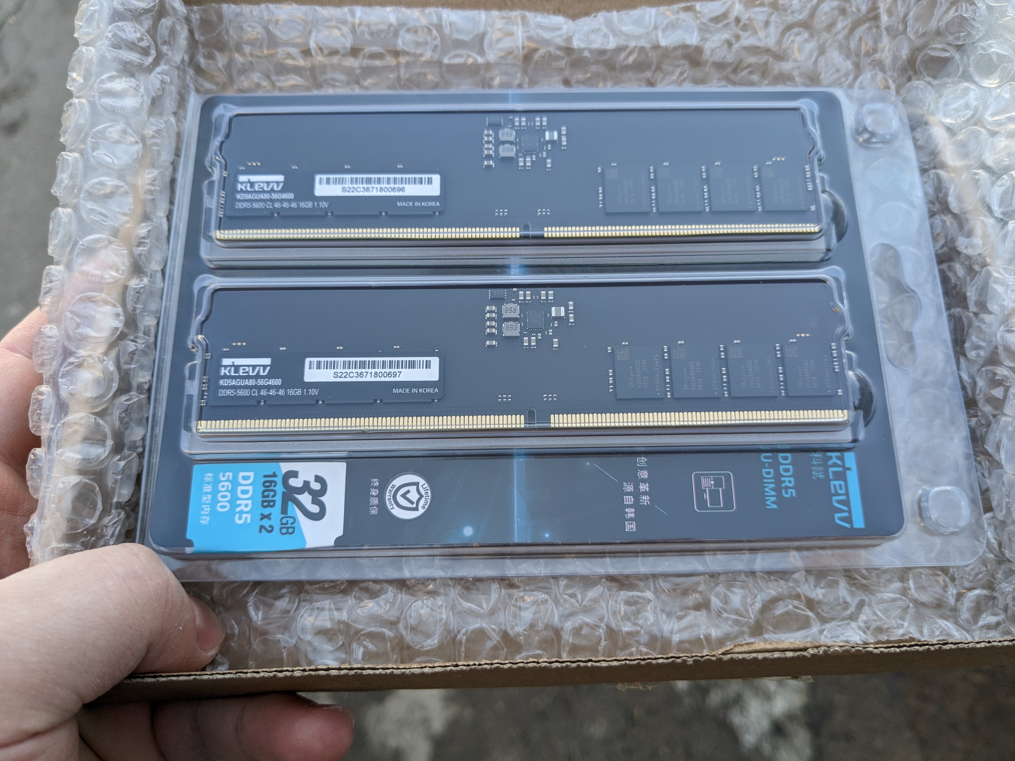

Klevv 5600. Примерно. 10-11 тыс по курсу 75-77.
Либо Teamgroup Expert. Там 100% тоже A die.
hynix A die
PXL_20230317_154806826.jpg [ 1.95 МБ | Просмотров: 5061 ]
PXL_20230317_151445376.jpg [ 2.35 МБ | Просмотров: 5061 ]
