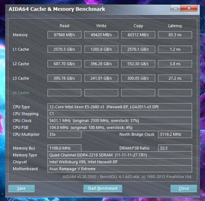

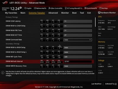

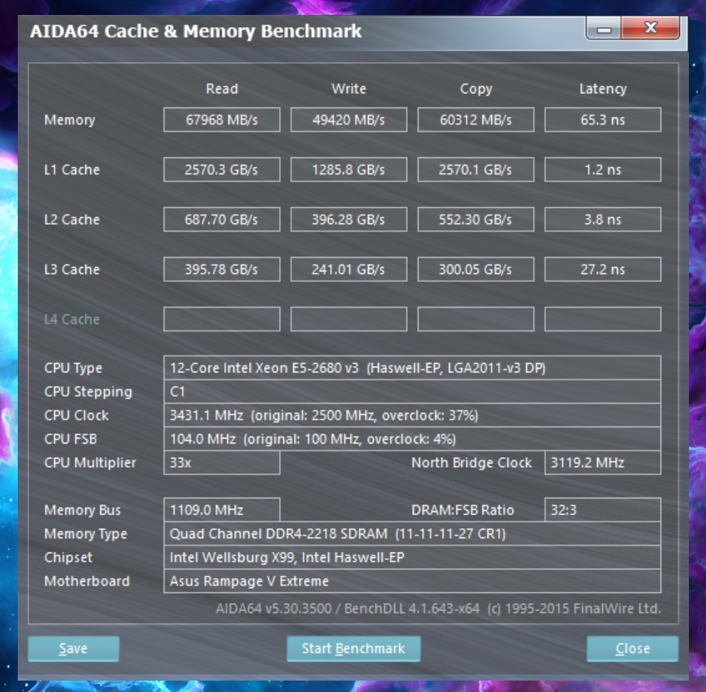

У меня матплата брендовая, а проц "китайский" 2680 V3, память естественно множителем не гонится, а таймингами я её зажал до 11.11.11.27, REF Cycle Time ниже 320 мат плата виснет, DRAM Refresh Interval максимальный для моей памяти 32767. Вот что в итоге получается, стоит упомянуть разгон по BCLK 103.1 МГц. Да ещё CR2, хотя в биосе выставлена 1. Разон до 104 свё равно не позволяет преодолеть "световой барьер" в 50 000 МБ/с, а выше 104 комп вылетает в синьку, т.к процу начинает из - за андервольтинга не хватать напруги. В принципе есть возможность повысить ПСП, добавлением ещё 4х планок памяти, вопрос лишь в том возьмёт ли та память тайминги 11,11,11,27.

Для увеличения производительности РС нужны только три вещи....

не можешь ты поиграться с ртл в програмке и не это я имел ввиду ;) имей это ввиду :rofl:
ну норм, для дефолтного вольтажа на память , а так, можно в таком https://disk.yandex.ru/d/c3unu_y2NbkzRw духе попробовать(кроме trfc)
ака |10-12-12-26-1|_|4-6-tRFC-32512-10-5-16-3-6-авто-10(или9 для однорангов)|_|1-1-2-2-0-1-2-0-0-0-5-5-4-1-0-1(или 2,3) от памяти зависит| + на посошок DRAM CLK Period уменьшать(что уменьшит RTL&IOL&задержку чутка)
+на твоей картинке в биосе не выставлен CR1(там авто, а авто =СR2)

А точно DRam Comand Rate.

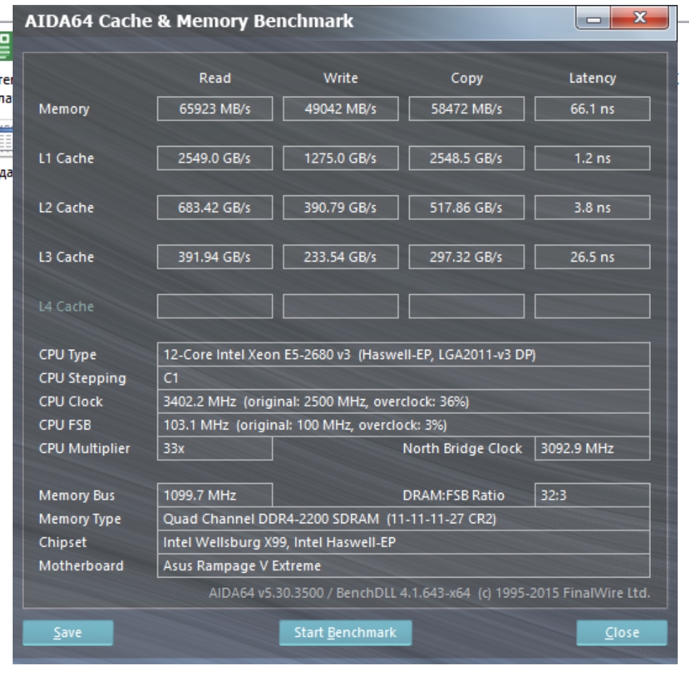

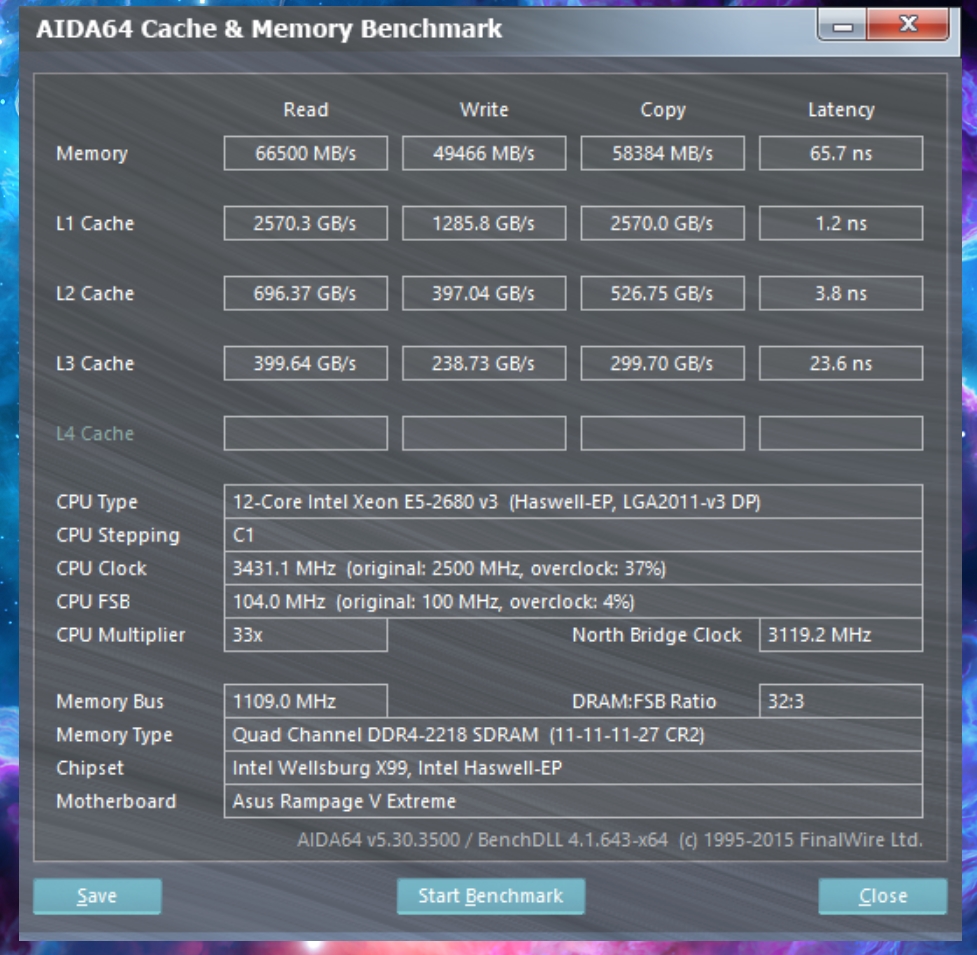

Поставил CR1, вот результат.
вот результат
аиду обновить не помешает, да и на CR1 можно не стопориться ;)
