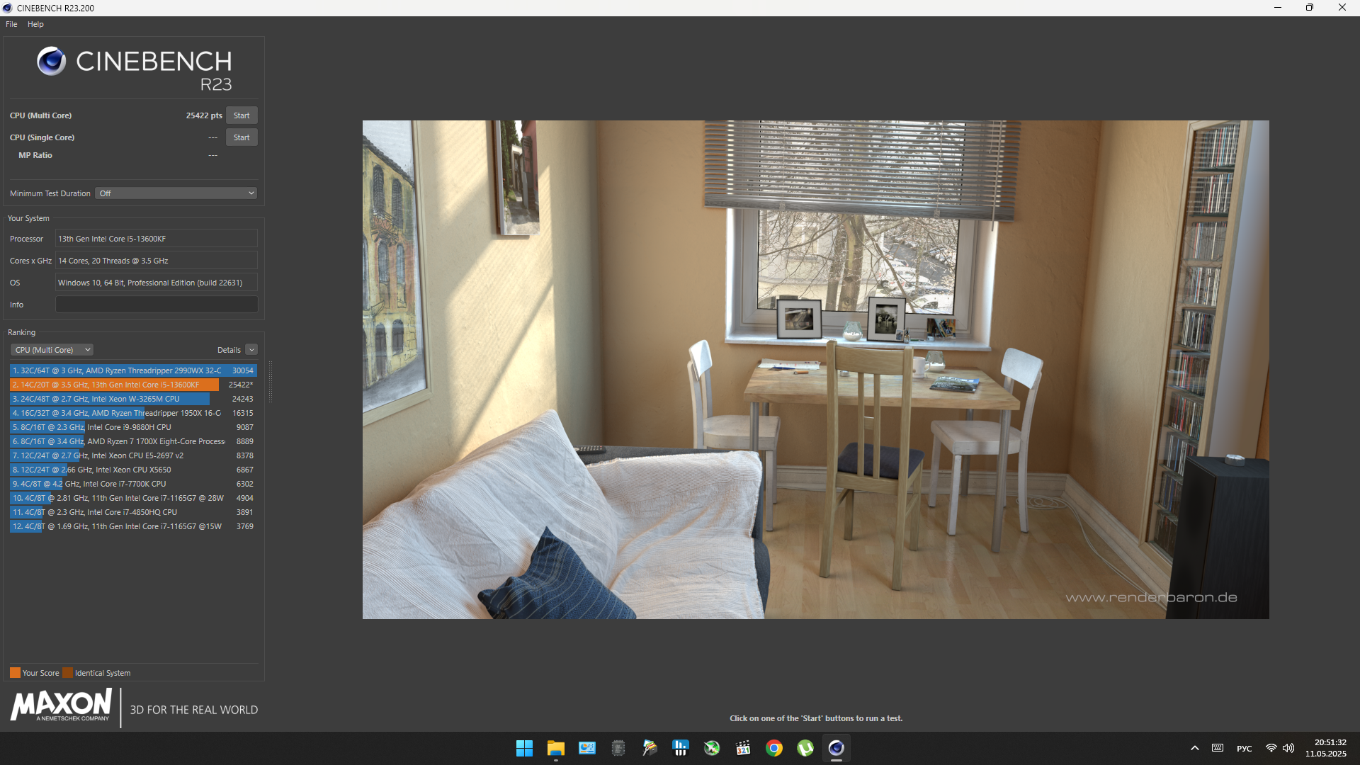

В CR-23 на сток частоте в 5300 процы в среднем набивают по 25000 попугаев.
больше должно быть.13600кф на 5.2 столько выбивает:))
Может ещё и с Е-ядрам 3.9 Ггц? Hwinfo может есть смысл прикрепить?

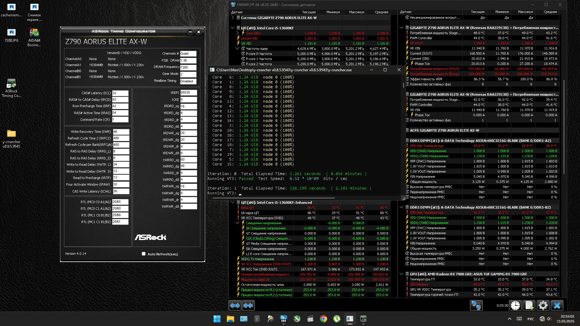

mTwick писал(а):
Е-ядрам 3.9 Ггц?
4.2

max77 писал(а):
4.2
Ну так и где тут сток? Выше шла речь про стоковый 14600к/кф.

sanskrit48 писал(а):
А сколько он выбивает в бенче Осст all sse? И с какой памятью?
хз.я в поиске балланса вселенной по памяти

max77
...а, что аида по памяти показывает с такими настройками?
